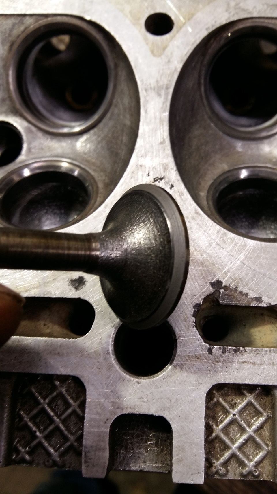

Ну вот все отмыл от шмурдяка теперь и притереть надо. Притирку использовал вот такую
на ней на писанно что для дизелей. Но она в принцепи с моей задачей справилась на ура. Первые восемь притирал вручную потом устал и взял дрель. Скажу так разницы в результате я не обнаружил вот только быстрее и руки не устают притирал на малых оборотах. Вот вмдно где притерто там седло матовое а где нет там зеркало
и таким образом притер все клапана установил засухарил их об самодельном засухаревателе писал в предыдущем посту
