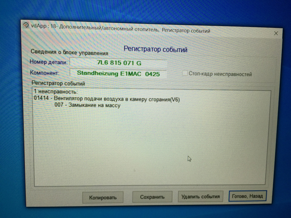

Вот и в этот раз, когда при наступлении морозов оказалось, что Вебаста не захотела работать, тут же нашлось описание возникшей проблемы. И хотя в формулировке ошибки при диагностике четко сказано про проблемы с вентилятором подачи воздуха, интернет-сообщество решительно настаивало на том, что нужно чинить "мозги" вебасты, а не этот самый вентилятор.

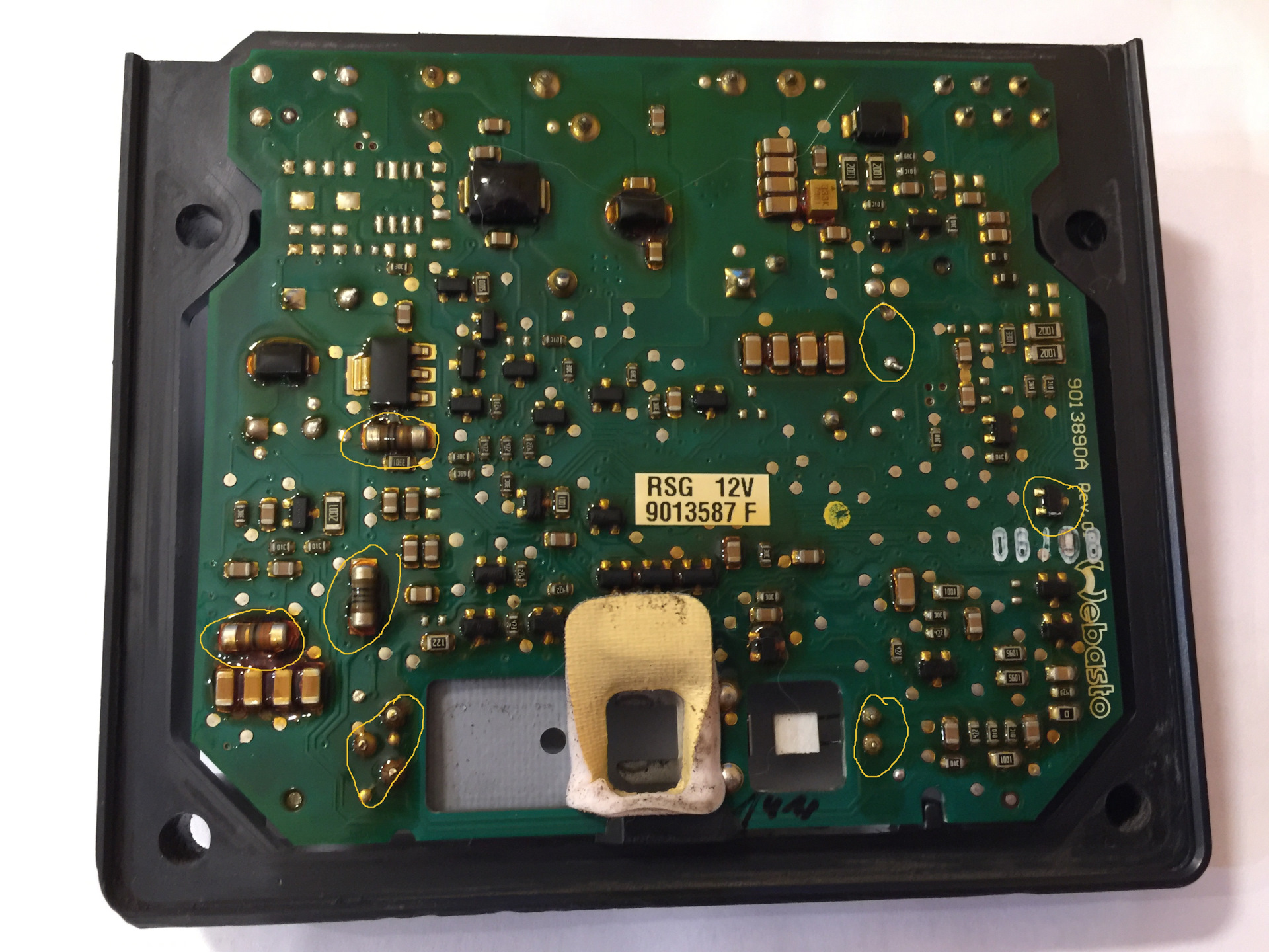

Поиск решения проблемы тут же выдал кучу специалистов по вебасто, которые за 4-5 т.р. были готовы починить мозги. Пообщался с некоторыми, вполне уверенные в результате ребята ) Некоторые вообще предлагали принести одну плату — типа "сделаем".
Ок, ладно… стал копать дальше — а что там чинят в этих платах? Ответ нашелся практически сразу: оказывается при изготовлении этих плат использовалась технология "холодной сварки" (ну или безсвинцового припоя), со временем от вибраций и температурных колебаний возникают микротрещины, нарушается контакт и возникает та самая ошибка 01414. Ремонтируется просто пропайкой контактов!
Кстати, у меня не запускался вентилятор подачи воздуха, а у кого-то наоборот — постоянно работал. Рецепт совершенно такой же.
А я что, сам не пропаяю плату что-ли? Да легко! ))
Отвез машинку в профильный сервис, где мне сняли плату. Кстати, никаких сложностей: снимается левое колесо, подкрылок, откручивается крепление, вытаскивается котел — и можно снимать мозги. Никакого отсоединения шлангов, просто отодвинуть. Договорились, что Тур переночует в сервисе, пока я "мозги буду канифолить" ))
На фотке выше отметил, что нужно пропаивать: три силовых резистора, контакты термистора, три ноги большого ключа, маленький ключик и две ноги неизвестного мне красного элемента. Если что — я ничего не диагностировал, просто насмотрелся, кто чего пропаивает и сделал также ))
Самое сложное — убрать лак, которым покрыта вся плата. 20 минут аккуратной работы очистителем и тонкой отверткой — и лак аккуратно счищен. Затем просто пропайка всех контактов и покрытие лаком. Все.
На другой день в сервисе все поставили. Подключился компом, сбросил ошибки, разблокировал отопитель (т.к. он блокируется при ошибках), сбросил еще раз. И все! Заработала!
