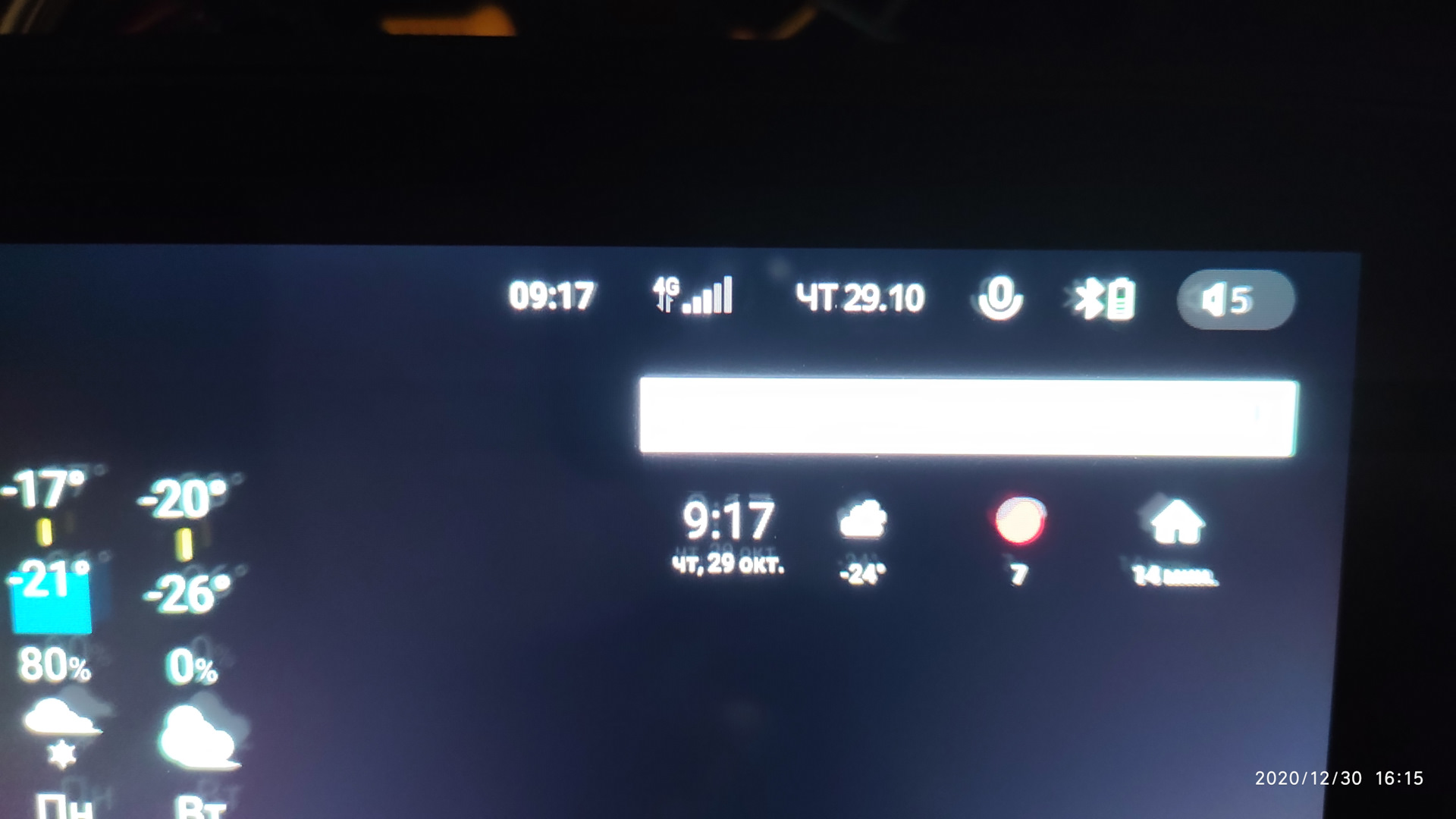

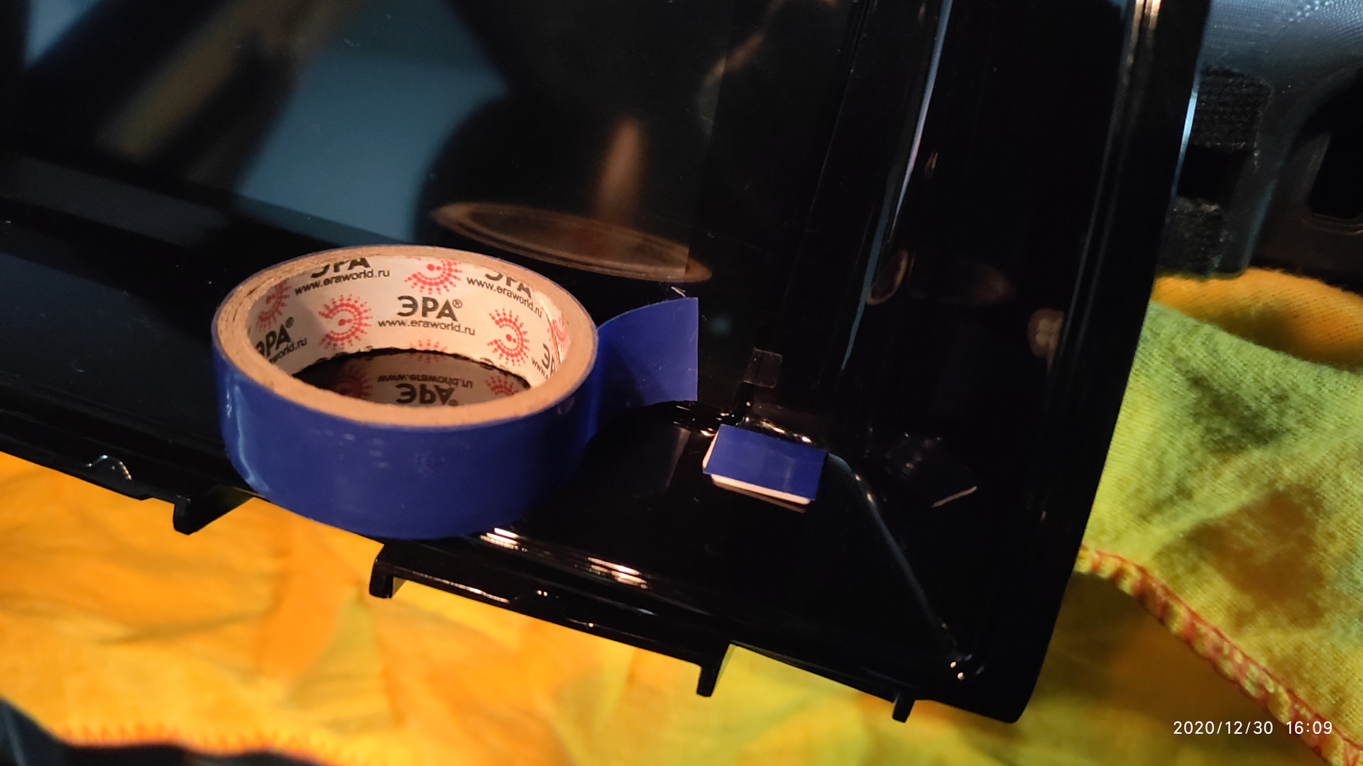

Установил сим карту на мультимедийное устройство Teyes. Работала неделю, все хорошо. Потом в один момент пропала, пишет "нет сим карты". Перезагрузка не помогала. Поездил пару дней, потом опять перезагрузил, заработала. Потом опять пропала через пару часов.
Прочитал, что решается проблема путем утолщения сим карты. Нужно наклеить изоленту. Так и сделал. В слот сим карта с двумя слоями синей изоленты влезла не так легко, как раньше. Связь появилась сразу. Будем наблюдать, надеюсь это поможет.

На сим карте наклеена 2 слоя изолента

После установки изоленты ни разу связь не пропала.
Аналогичную процедуру сделал родственнику, у него Teyes на камри, он сказал, что все равно отваливалась симка. Может толщины изоленты было недостаточно 🤷♂️

У меня симка вообще не работала изначально: прижал пальцами — сразу заработала, проклеил, теперь все норм. Так что да — дело в толщине симки
чем проклеил? тоже изолента?
Китай есть Китай. Сюрпризы имеют место быть.
у них просто симки толще
