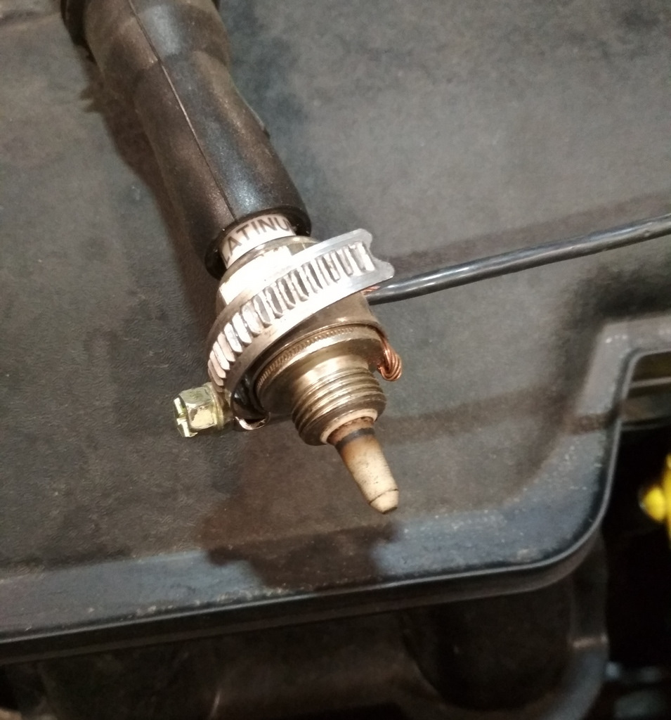

Проверка индивидуальной катушки — несложное занятие.
Понадобится старая свеча, отрезок провода, программа OpenDiag и адаптер ELM327.
Из старой свечи, отпилив резьбовую часть, изготовим разрядник.
Если катушка больна, то ей не по силам будет пробить, увеличенный в 16 раз искровой промежуток = 15-16мм.
Длина искрового промежутка выбрана не случайно.
Она соответствует промежутку на профессиональном приборе Высоковольтный разрядник ММ-ВР-01
Т.ч. самодеятельность тут исключена.
Искровой промежуток 15…16 мм (23…24 кВ)

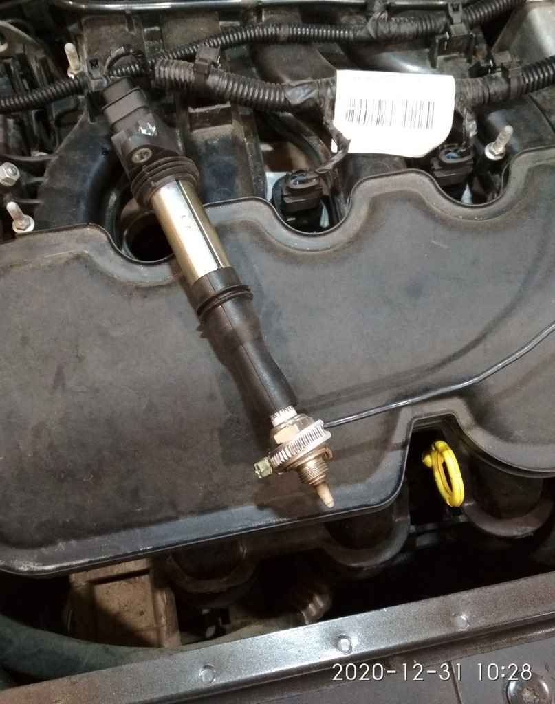

К корпусу свечи закрепим один конец провода, с помощью подходящего винтового хомута, а другой конец провода посадим на минусовую клемму аккумулятора.
Полученный разрядник вставляем в наконечник катушки и производим её тест.
Кстати.
В разряднике такого типа происходит поверхностный разряд, с напряжением разряда меньшим, чем при пробое через воздушный промежуток.
Подробнее.
Внесение твердого диэлектрика в воздушный промежуток может существенным образом изменять условия и механизм развития разряда. Величина разрядного напряжения при этом снижается и зависит от давления газа и формы электрического поля, свойств твердого диэлектрика, состояния его поверхности и расположения ее относительно силовых линий электрического поля. Разряд вдоль поверхности диэлектрика называется поверхностным разрядом.

В электрике я дуб. Прошу пояснить, для чего отпиливается резьбовая часть?
Для увеличения искрового промежутка. Увеличивая искровой промежуток, мы увеличиваем пробивное напряжение на катушке, тем самым, испытывая её при стрессовых условиях.
Если искра пробивает увеличенный в 16-20 раз искровой промежуток, значит можно считать катушку условно здоровой.
Благодарю.

А можно чего-нибудь спалить такой проверкой.
Главное качественно прикрутить провод на массу и на свечу.
KOLOBOS
Можно! С увеличенным промежутком можно убить катушку.
Отсутствие разряда — верный путь к межвитковому КЗ во вторичке.
