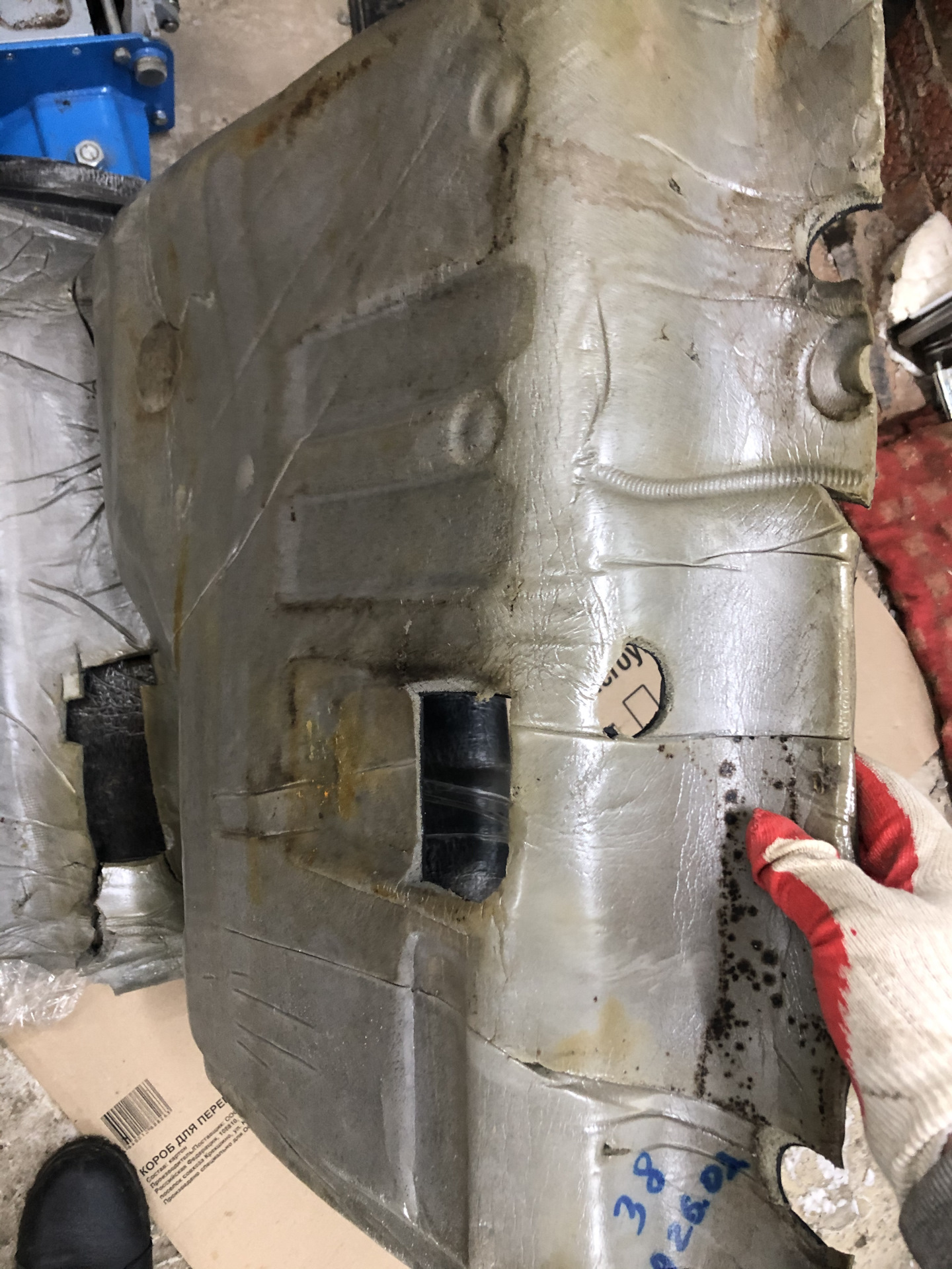

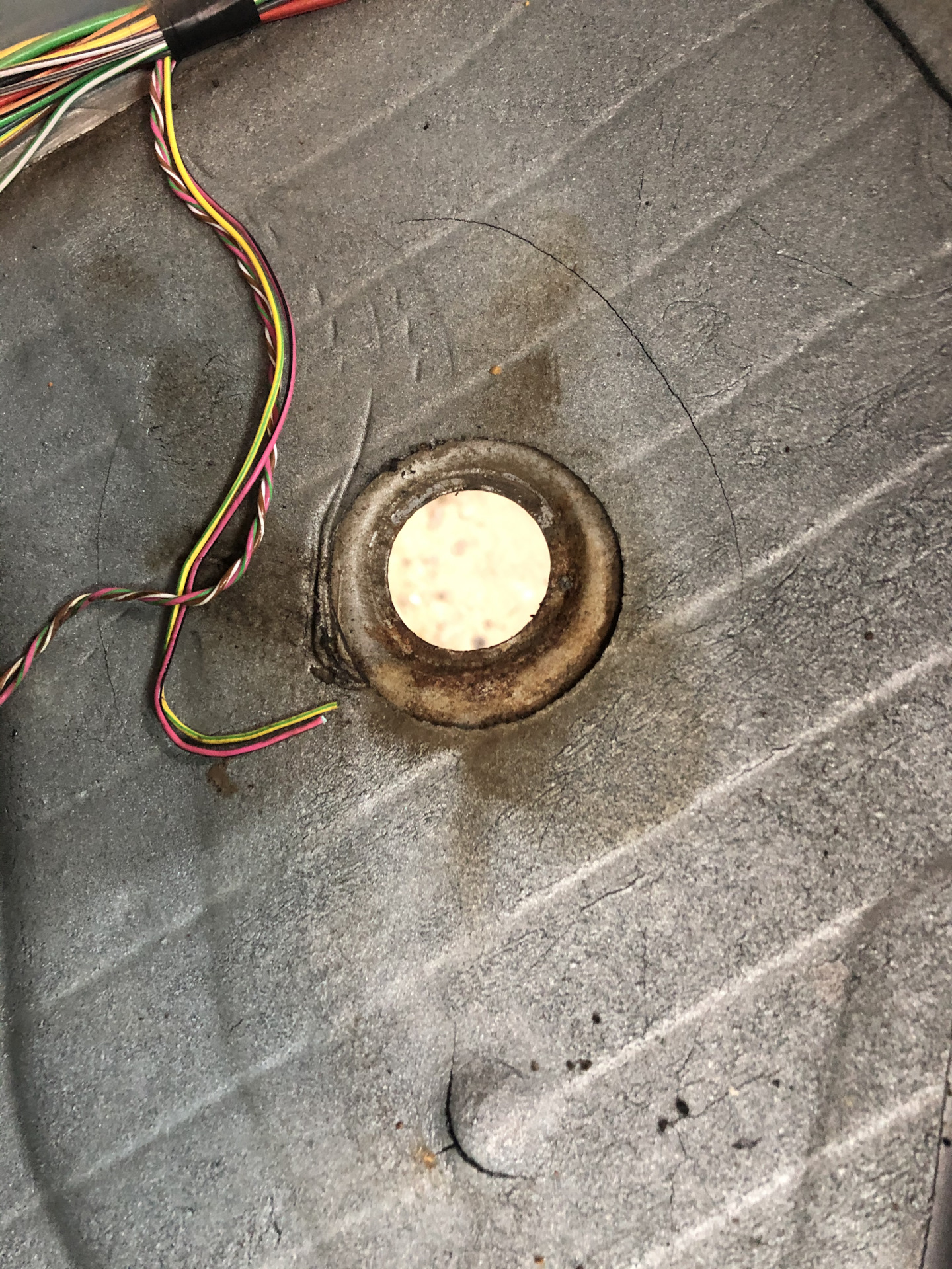

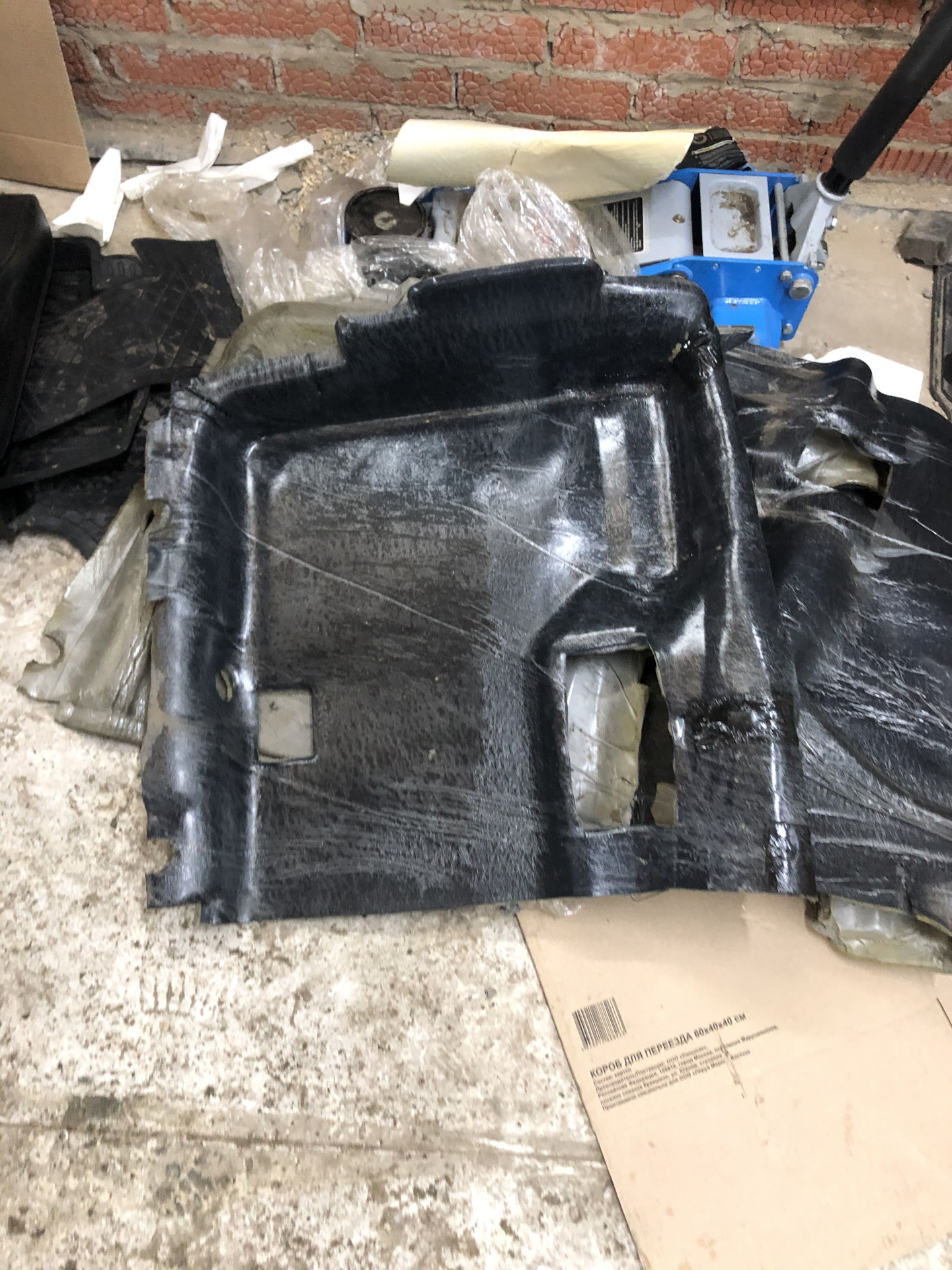

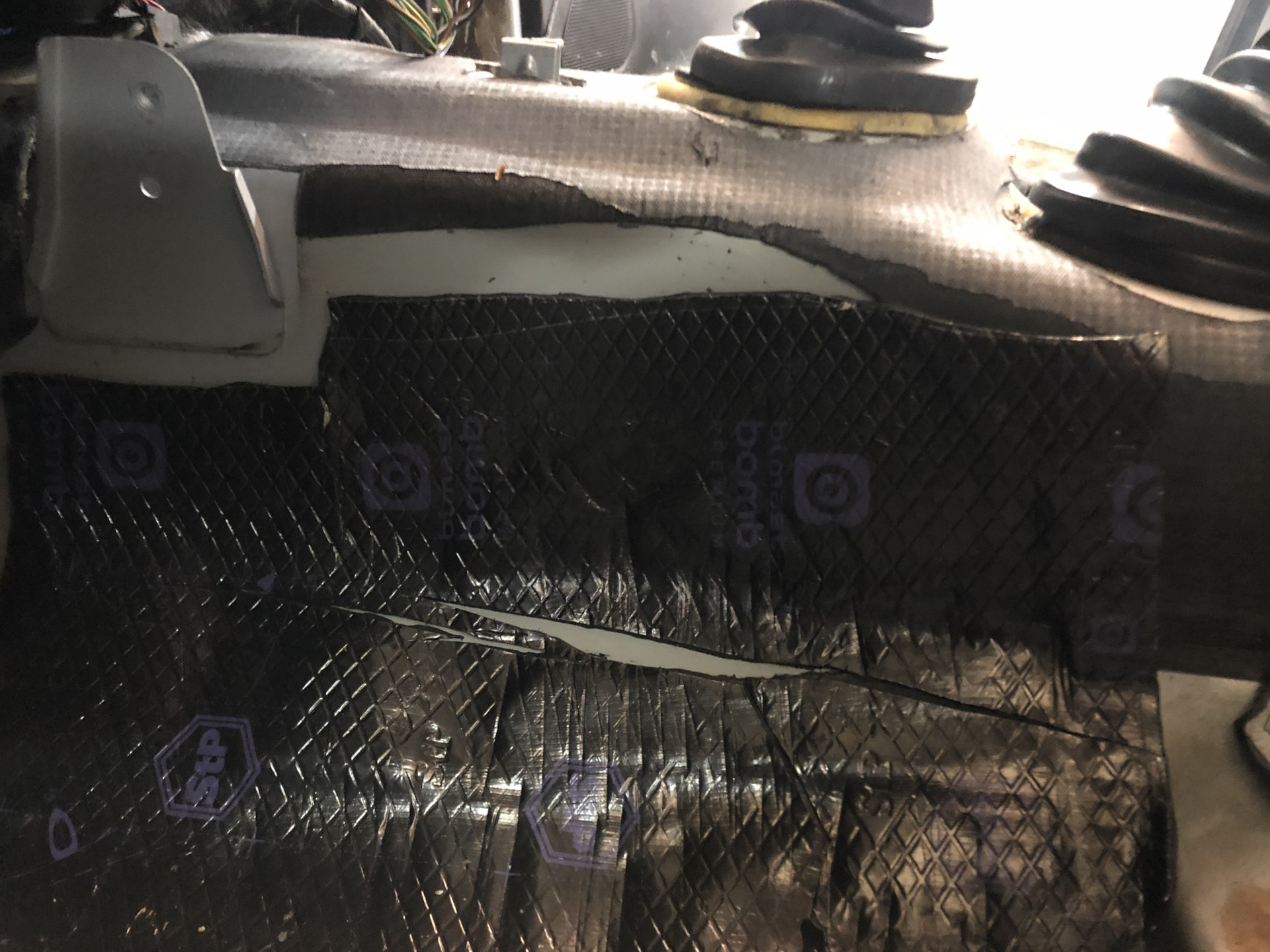

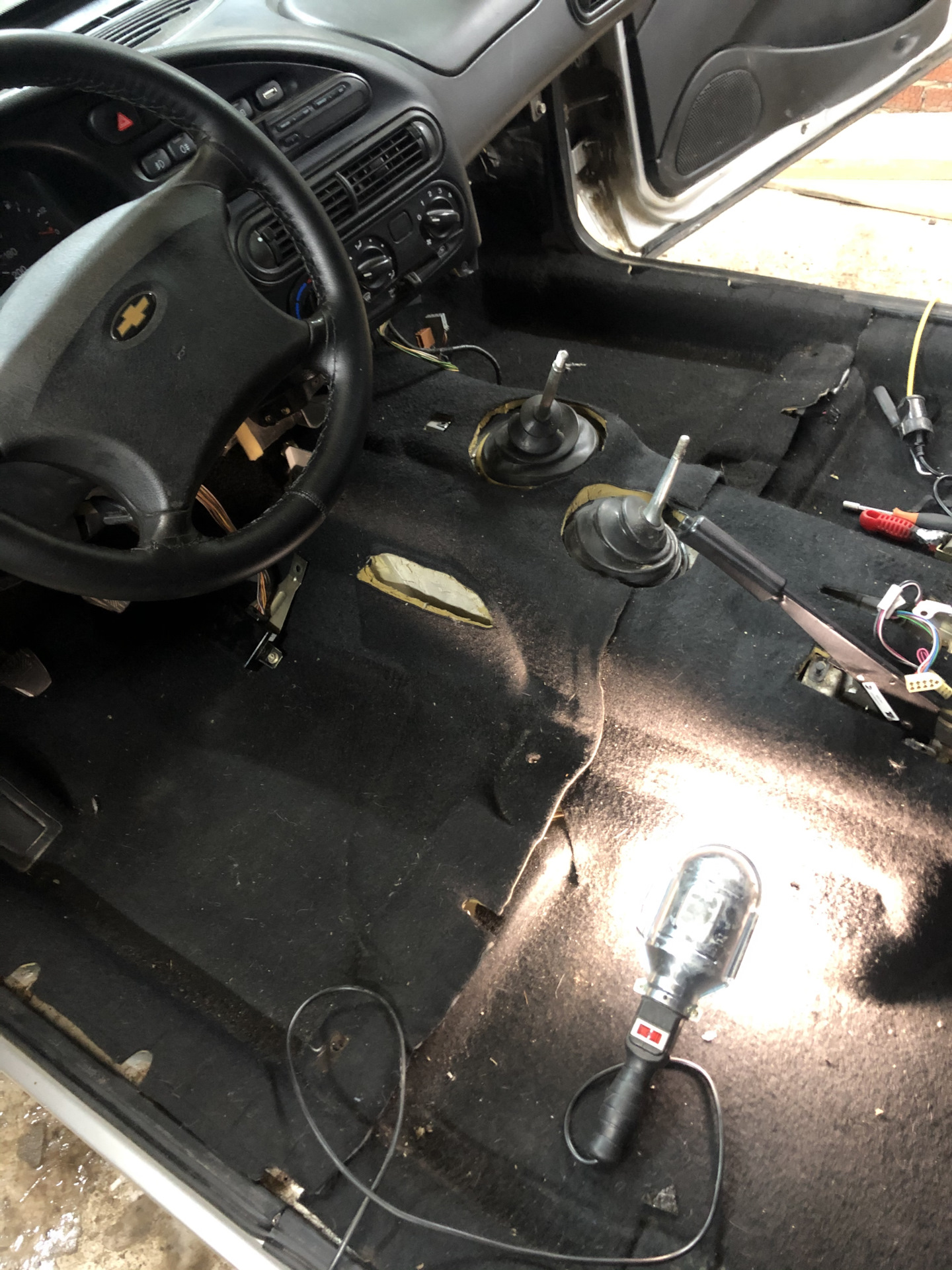

Купил на разборке ковролин с рестайлинга, цена 1500 за обе части, помыл высушил, начал ставить. Отличия старого нового атом что слой шумки толще, толще звукоизоляционный слой, ковролин и шумка это одна деталь. И меньше технологические отверстия.
Своя шумка спереди была промокшая, и выглядела как кусок льда.

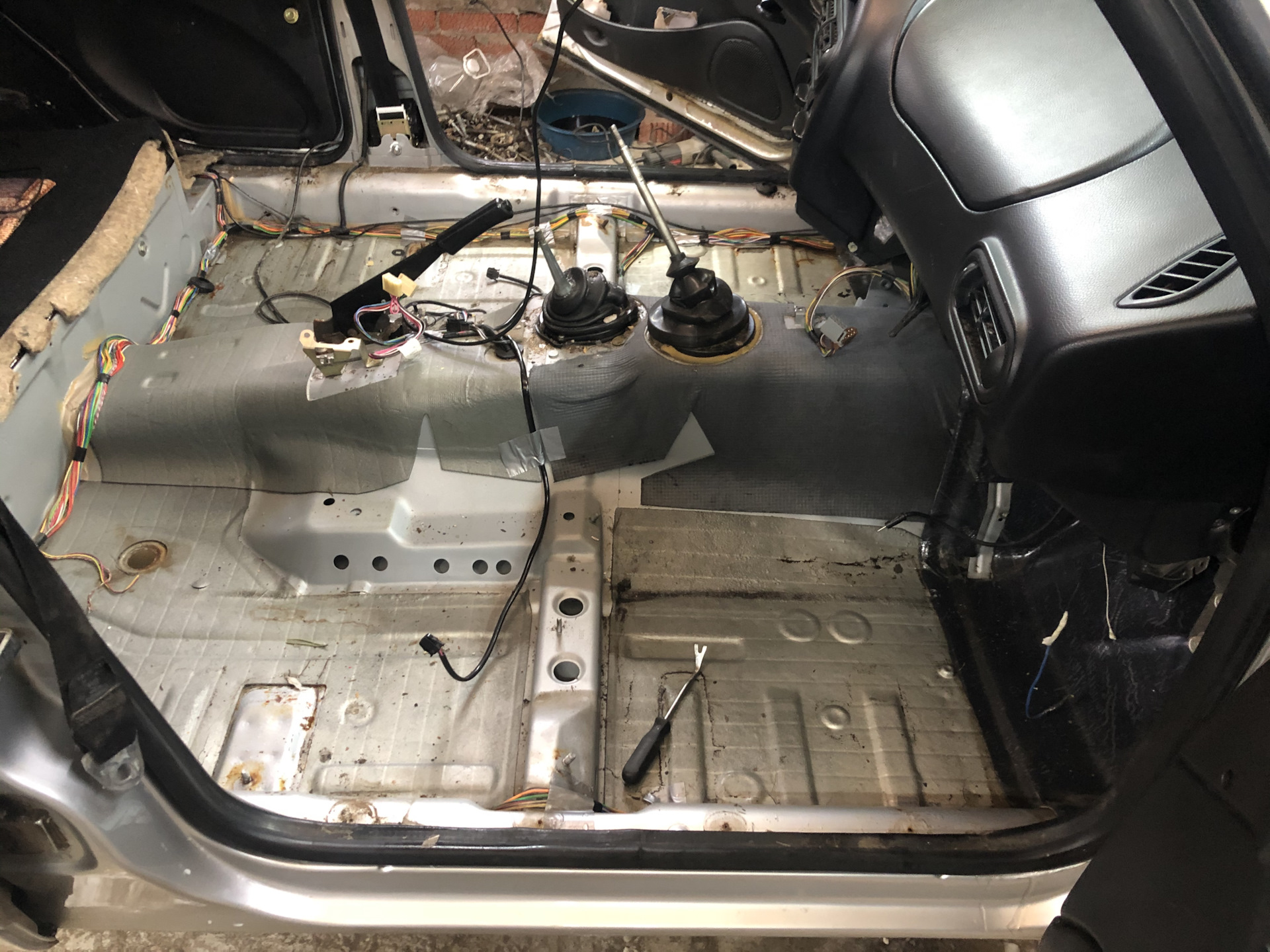

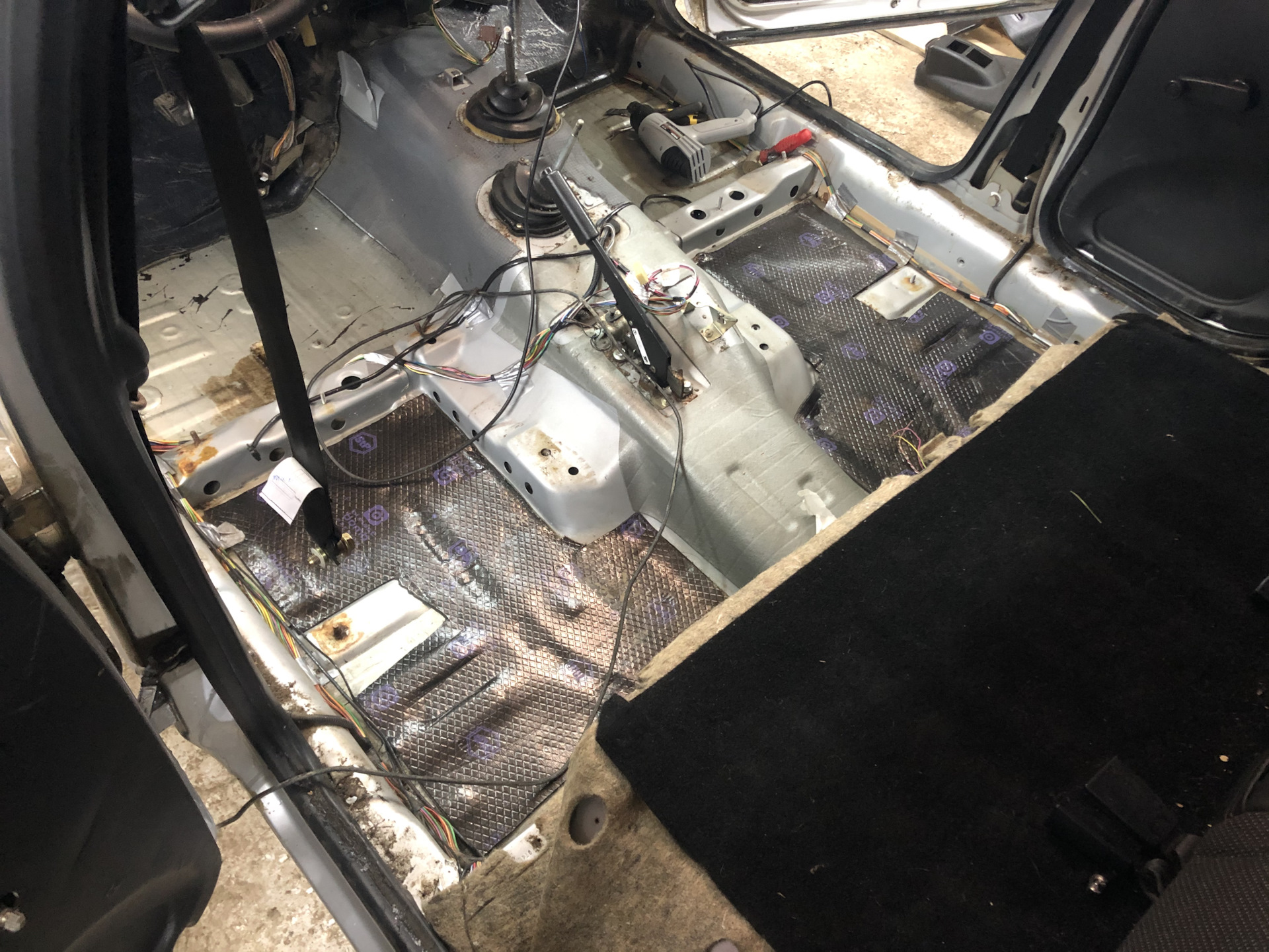

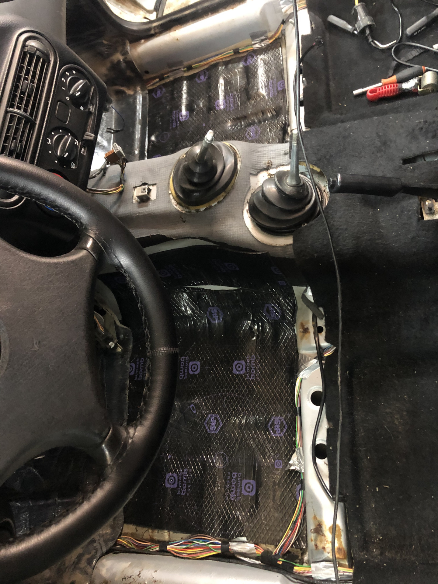

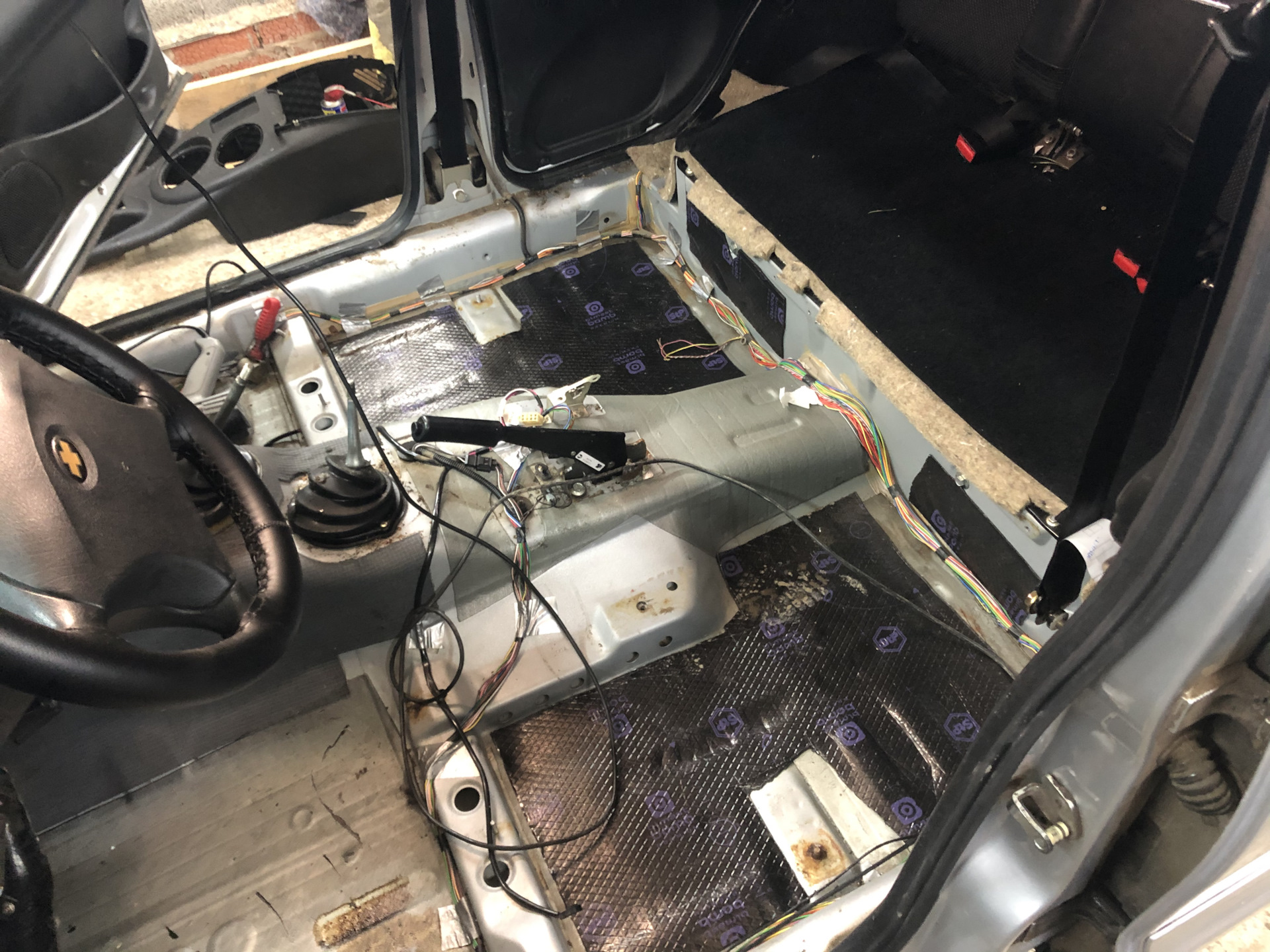

Раз уж разобрал пол проклеил пол виброизоляцией бимаст бомб премиум, грел фоном.
По эффекту — он есть: со стороны пола и рычагов шума меньше, шум сдвинулся вперёд к моторному щиту, надо будет снять торпеду и тоже сделать. Кстати на тоннеле пола штатная вибра отваливалась ее я подковырнул и она отошла, а на полу хорошо прикатана ее оставил.
