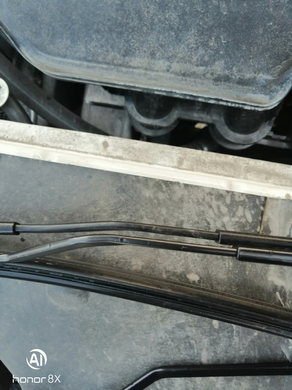

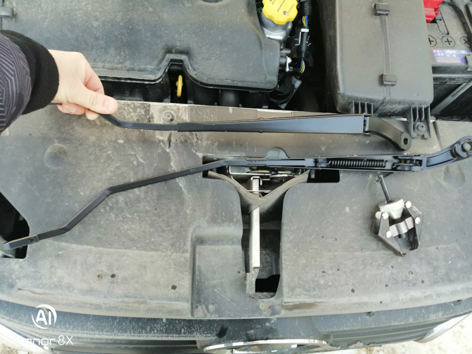

Ничего против нового крепления не имею, кроме дорогих щеток низкого качества. Знаю, что можно ставить дэшман щётки и менять их хоть раз в пару месяцев, но я так не привык. Я предпочитаю менять раз в сезон и использовать хорошие щётки. Не надо мне хвастаться, что кто-то купил дэшман в супермаркете и счастлив, сколько я не пробовал на прошлых машинах, все это хрень. Мой выбор, это замена поводков и покупка нормальных щеток под крючки.
Сперва я попробовал боши под ватл, но они очень быстро начали полость, прыгать по стеклу и просто мёрзнуть. Бош уже не тот, не Бельгия…
Поводки я заказал неоригинал с весташопа, пришли в пакете от магазина допшоп, артикулов нет от слова совсем. Обошлись в 1700 с доставкой. По качеству скажу, что толстые, пружина либо такая же, либо чуть жёстче, я так и не понял. Переходом доволен пока, а как будет дальше посмотрим, если что, дополню отчёт. Щётки пока выбраны валео бк, не самые лучшие, но за 1200р, они неплохо справляются с задачей.
Дополнение. Первые существенные морозы(-10 и ниже) и новые щетки стали хуже чистить старых, каждый раз пропуски или полосы в разных местах, да и еще прыжки на обратном ходе и рисунок стиральной доски на стекле. Обратил внимание на положение щеток, они сильно завалены на лобаш, немного поколдовав с наклоном и кручением поводков, добился неких результатов. Тишина появилась, скакать перестали, есть по краям у пассажирской 1см мазьни сверху от не плотного прилегания (здесь уже в щетке дело), есть мелкий пропуск в конце хода у стойки водительской, который убирается на обратном ходе. В общем, пока -8 и есть положительные сдвиги, пользоваться брызгалками и щетками уже не стремно от мысли, а не размажу я всю эту хрень сильнее. Переходом на крючки пока НЕ разочарован…

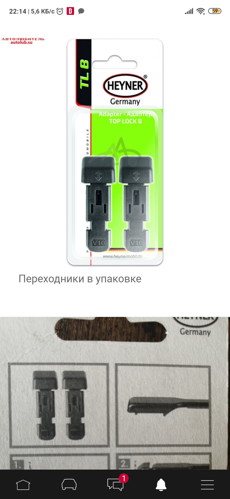

А можно было купить такой переходник и всё.
Да и быть привязанным к щеткам гейнер, которые я не очень-то люблю, один фиг это полумера
Это просто переходник на крепление под крюк, щетки любые можно подобрать
Не правы вы, там не крюк вовсе, там под защёлку крепление и всего-то.) У меня стоят такие сейчас!
Lexx1210
Вот с этого места поподробней пожалуйста.Это что же, кроме Хейнера на эти переходники ваще ниче не подходит?

Щёток много, там не именно под хейнер крепление! Алка винтер у меня стоят на них.
