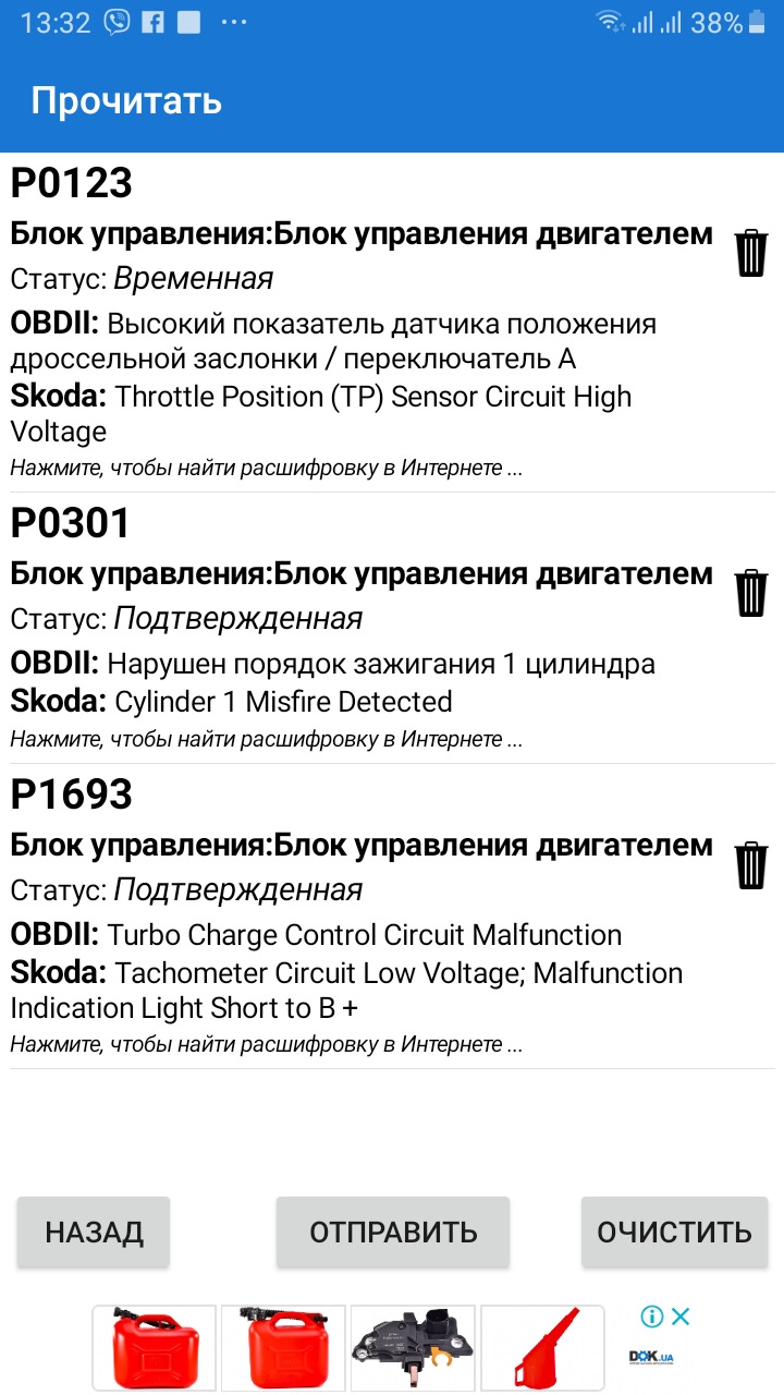

Сегодня как выходной начал просматривать ошибки в авто.
Показало ошибку
Ошибка P0123 указывает на наличие проблемы, связанной с датчиком кислорода 1 (банк 1). Появление данной ошибки означает, что модуль управления двигателем (ECM) обнаружил слишком высокое напряжение в цепи датчика кислорода.
ЧЕК НА ПРИБОРКЕ НЕГОРИТ
Перед этим при замене комплекта ГРМ обратил внимание что был лопнувший патрубок воздуховода там стоит датчик не знаю какой, патрубок я замотал на время изолентой, а то менять дорого.

Погоди ка а ошибку интерпретировал ты вроде бы не верно, гуглится по ошибке следующее:
Ошибка P0123 является общим кодом ошибки, который указывает на то, что модуль управления двигателем (ECM) обнаружил слишком высокое (по сравнению со значением, указанным в технических условиях производителя) напряжение в цепи датчика “А” положения дроссельной заслонки
Ну так и есть — первая по дпдз, вторая пропуски в цилиндре 1, третья по замыканию в цепи контрольной лампы

я проверял на OBD2 в демо версии то есть обороты не падают, чек не горит, только загорается когда заводиш авто АКБ но после 2000 оборотов пропадает. Надо еще Васей проверить.
Скорее всего лямбда зонд того… Я пару месяцев назад заменил. Дорогой, пипец!

А слабо в подписи или хотя бы в самом посте тип двигателя указывать. Вот мне что бы тебе что то советовать пришлось идти и смотреть на главную страницу авто…
Проверять надо всю проводку зонда и контакты в разьеме, т.е сигнальных проводов от зонда до ЭБУ . Если всё нормально, зонд на замену. Это при условии что чьих то шаловливых рук в машине не было, я так понял авто недавно куплено и пришло время лечить недосмотренное при покупке. И поиск прекрасно на сайте работает, если что…

Вот с косяков по подсосу воздуха и ошибки АКБ и начни, это важнее, затем с лямбдой разберёшься. Может по результатам и с лямбдой ошибка сама уйдет…
Если патрубок, который впуск перед дросселем, то это не датчик, а подогрев картерных газов.
