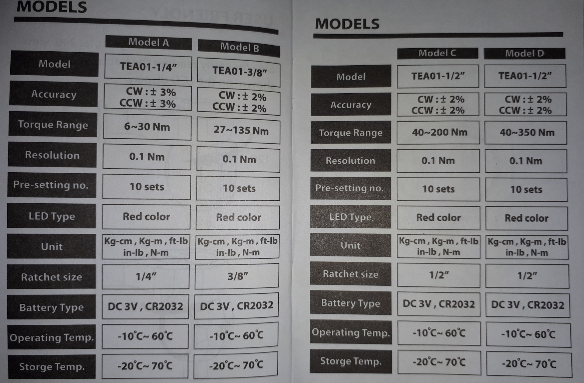

Всем трем моим критериям, соответствовал адаптер Ariter ATE4-135A, который продавец продавал как DTA4-135A, являющийся родным братом Toptul DTA-135N.
В инструкции в таблице, адаптер обозначен как TEA01-3/8" (Model B), но сокет у моего адаптера 1/2":
ВАЖНО! Как выяснилось по статистике заказов, покупатели чаще всего покупают модель ATE4-350A, ошибочно думая, что чем больше диапазон, тем лучше, но абсолютно не обращая внимания на то, что точность измерений, гарантируется начиная от диапазона, равного 20% от максимального измеряемого значения.
То есть для модели ATE4-350A, точное измерение проводится в диапазоне от 70 до 350 Нм.
Мерять в диапазоне до 70 Нм он конечно будет, но что именно — лотерея :)
Поэтому я и взял модель ATE4-135A, у которой нижний диапазон равен 27 Нм.

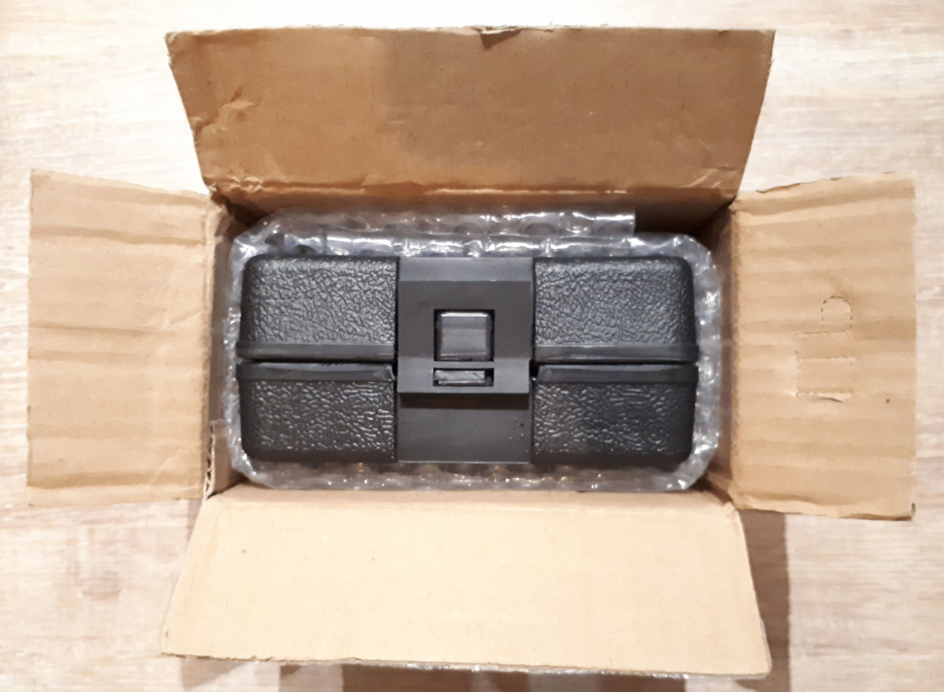

Открываем посылку:

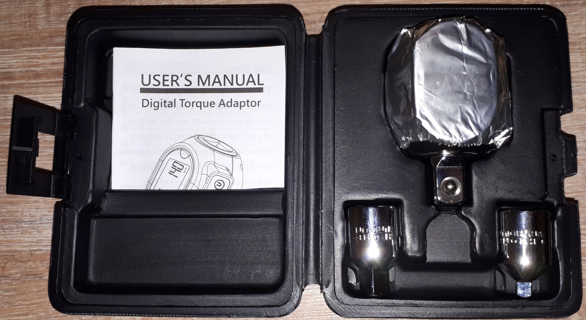

Вынимаем коробку-футляр:
Открываем коробку-футляр. Адаптер, аккуратно замотан в фольгу, чтоб не болтался и не царапался при транспортировке:
В комплекте, кроме коробки-футляра и адаптера, инструкция и два переходника на сокеты 1/4" и 3/8".

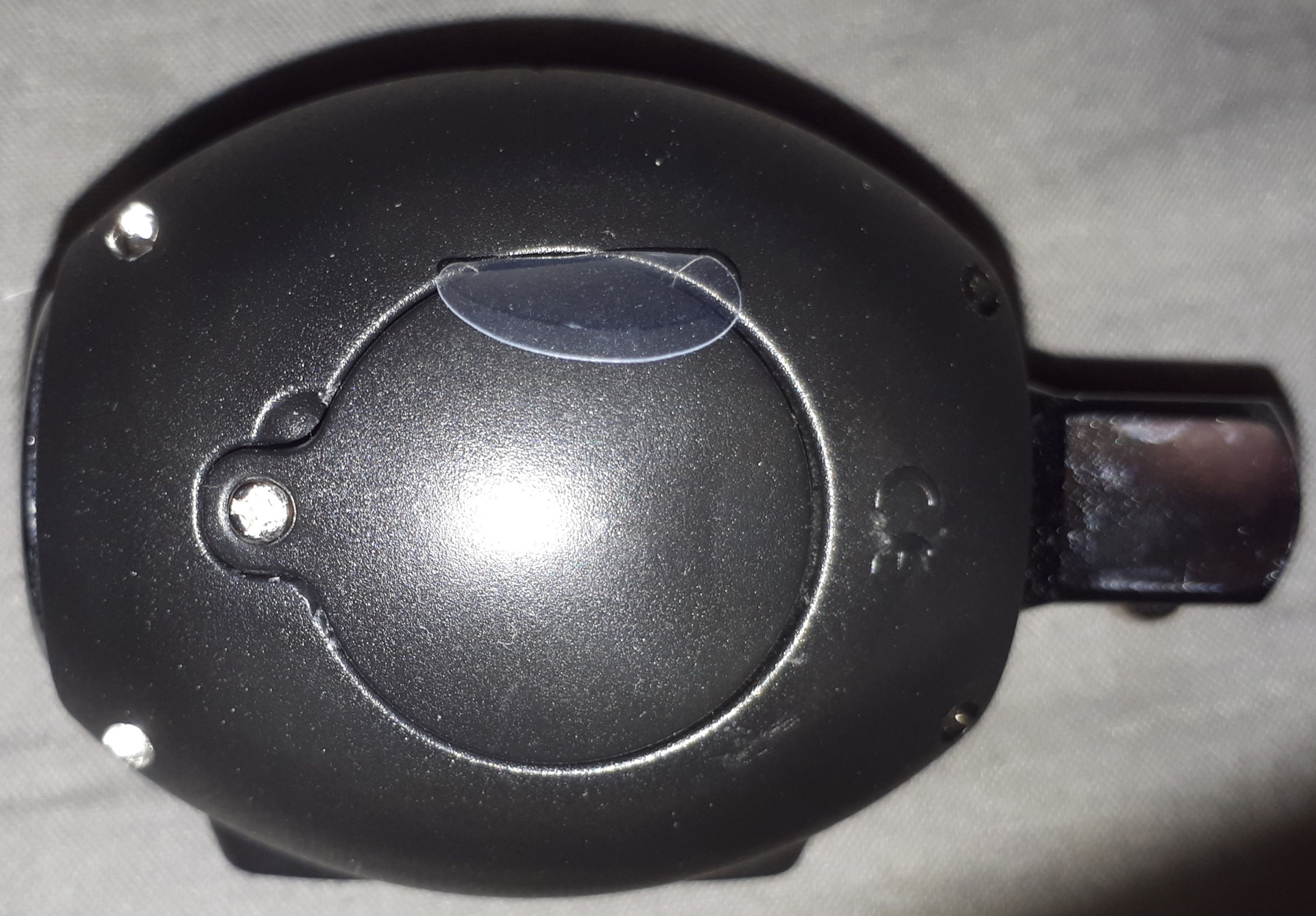

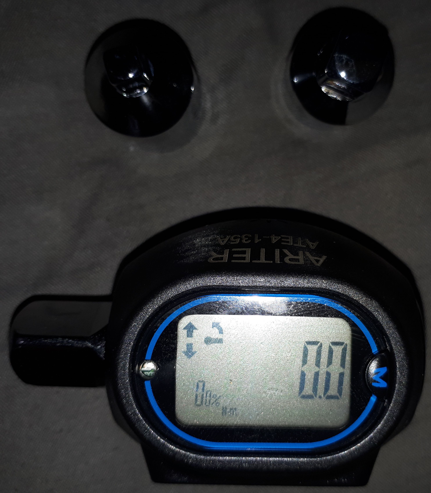

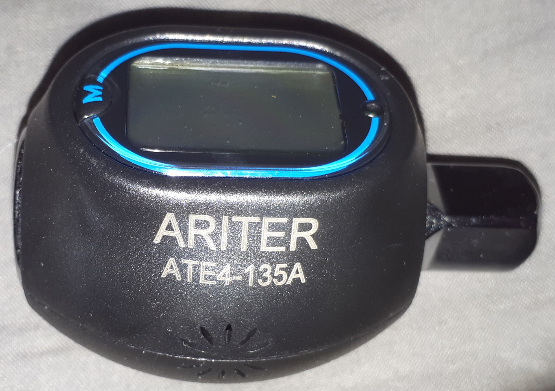

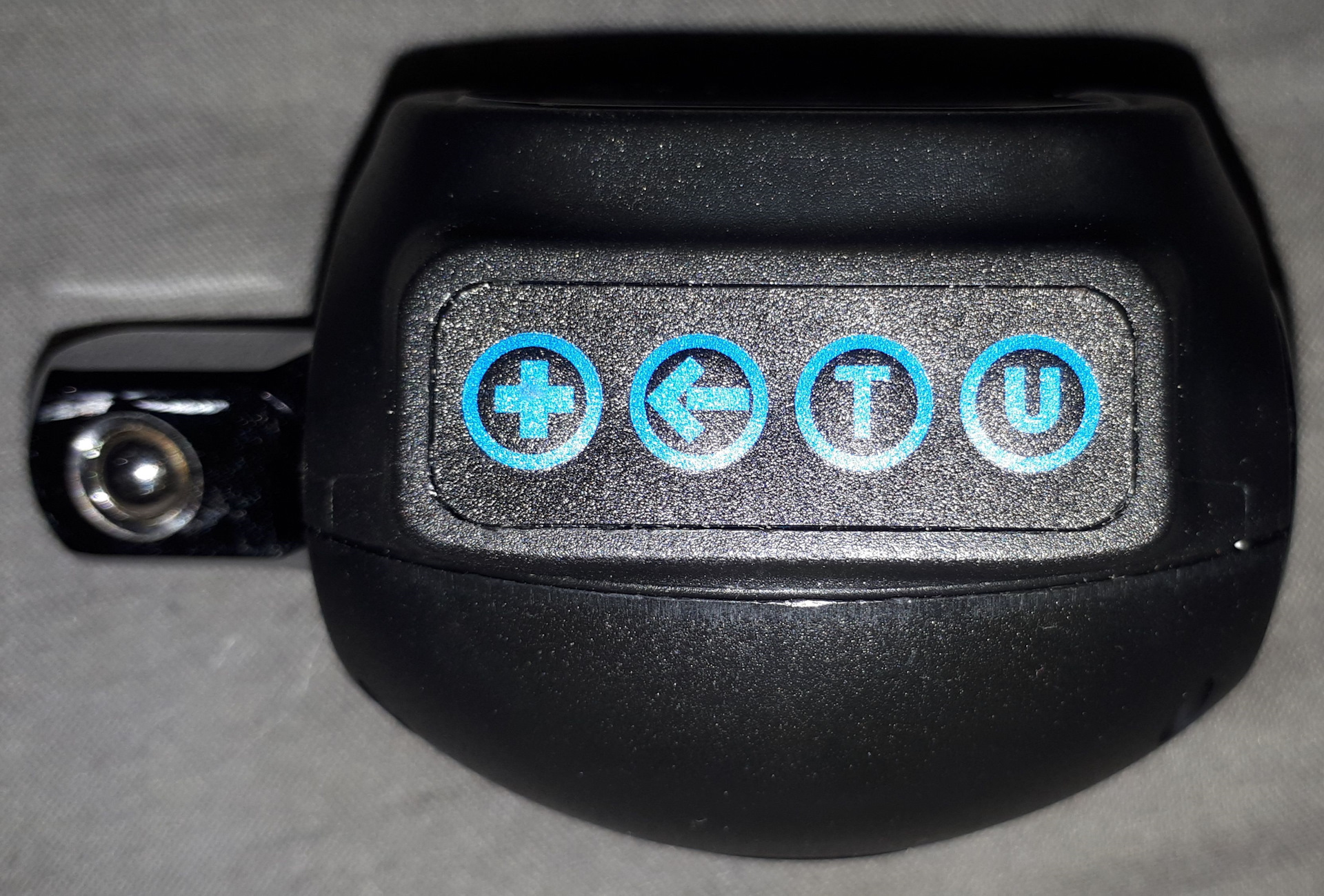

Осматриваем адаптер со всех сторон:

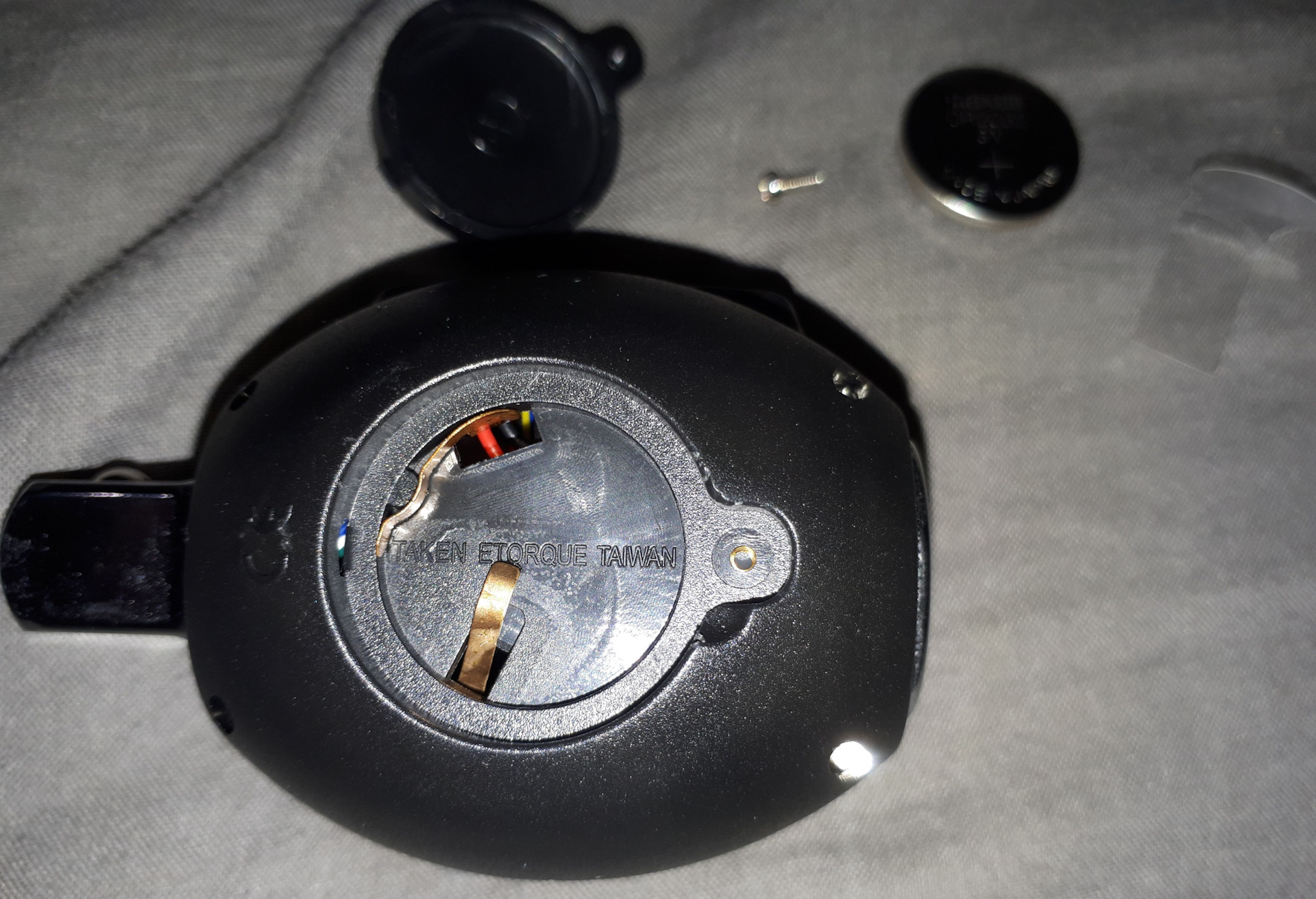

Я знал, что этот адаптер, в отличии от устаревших квадратных собратьев, питается от круглой 3-х вольтовой батарейки CR2032 и приготовился ее вставить. Каково же было мое удивление, когда я нашел внутри уже готовую к использованию батарейку:
Продавцу зачет. Кстати обратите внимание на пластиковую загогулину в которую упирается контакт. Я почитал комментарии и все хором говорят, что для вставки батарейки ее необходимо срезать. Так вот все это домыслы. Она там специально подпирает батарейку, чтоб она не болталась внутри.

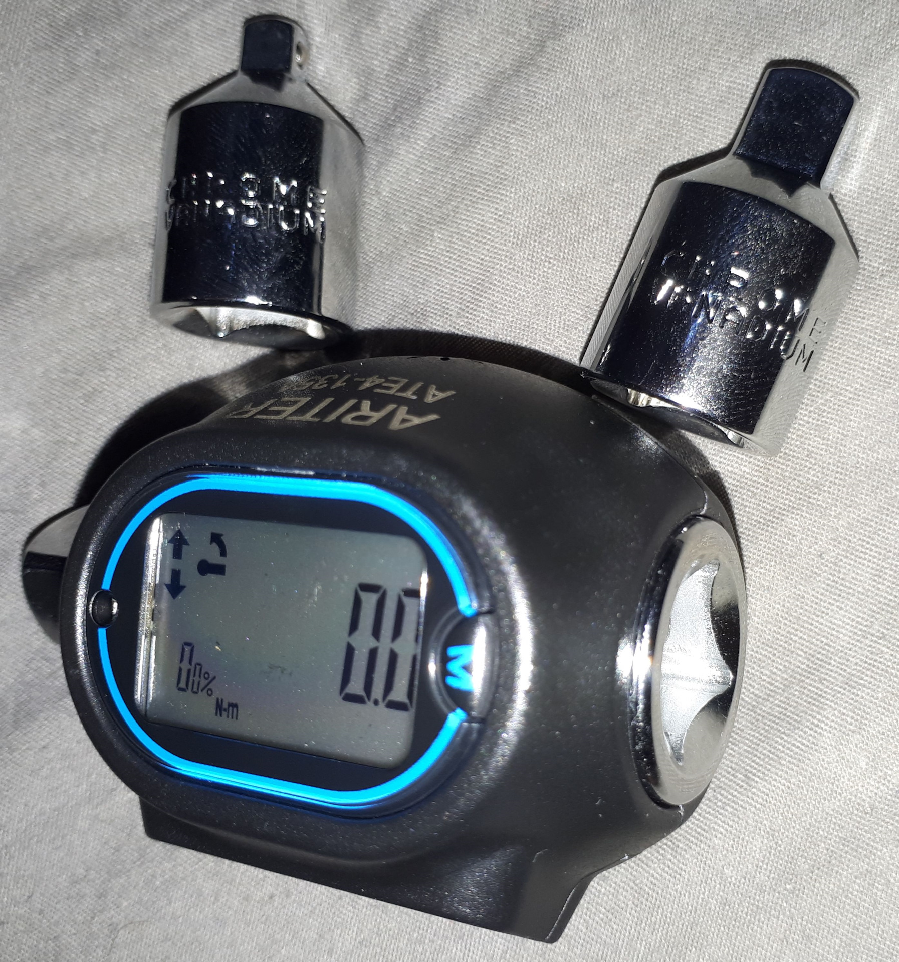

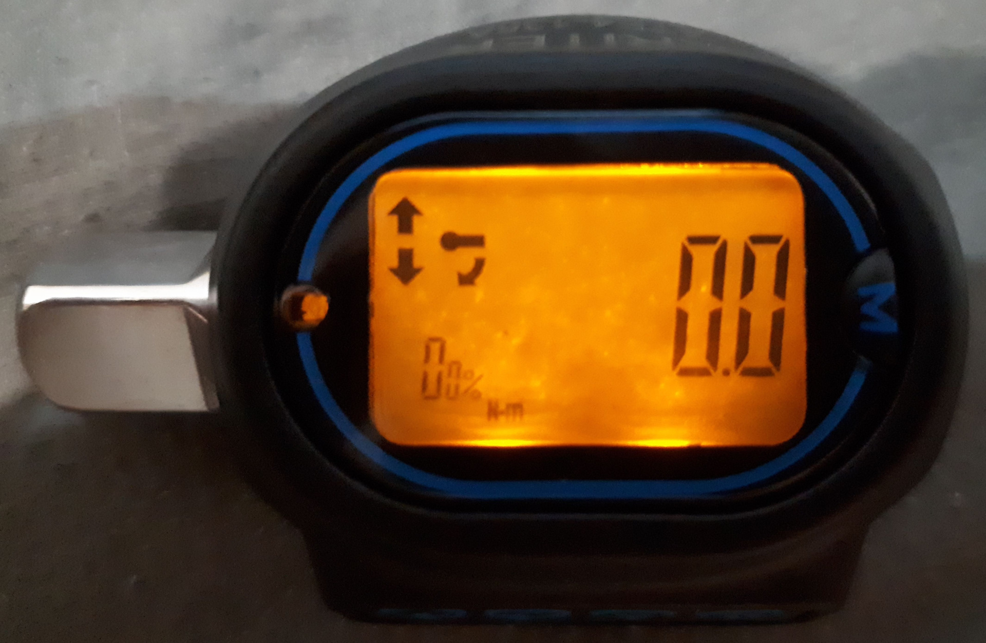

Ставим батарейку на место, и включаем:
Пробуем подсветку:

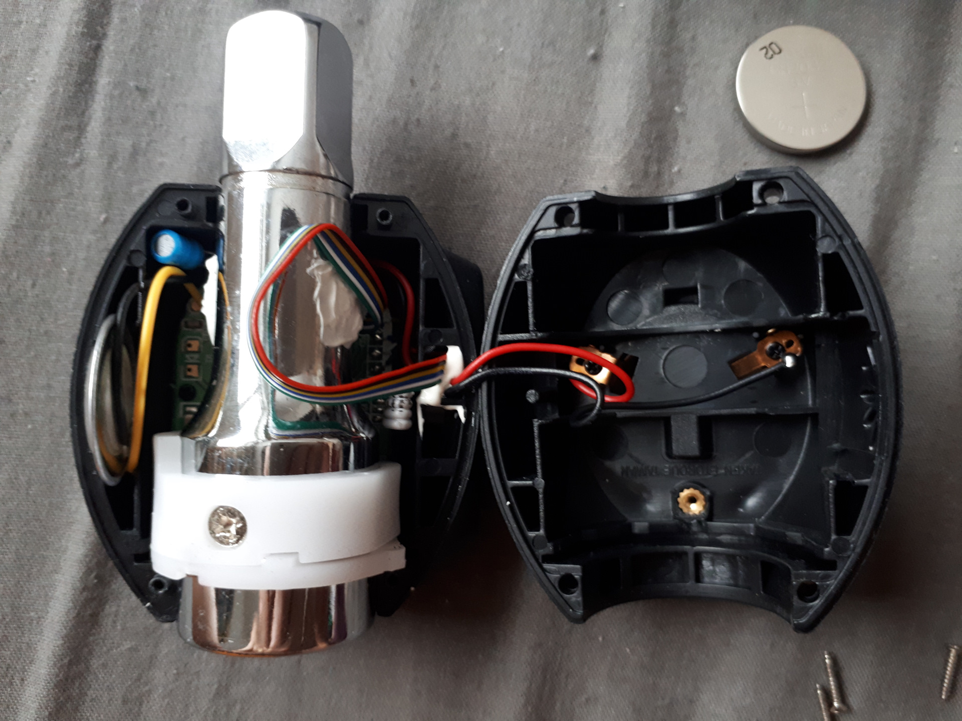

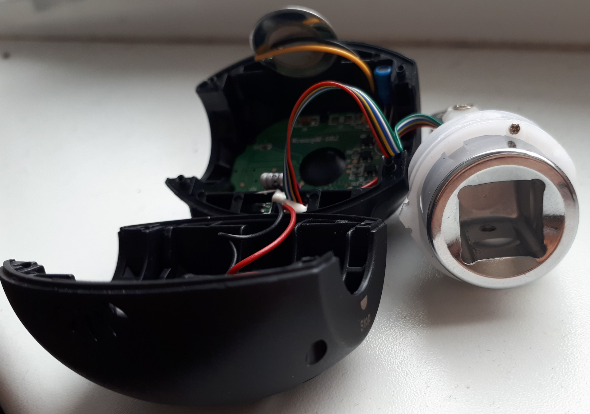

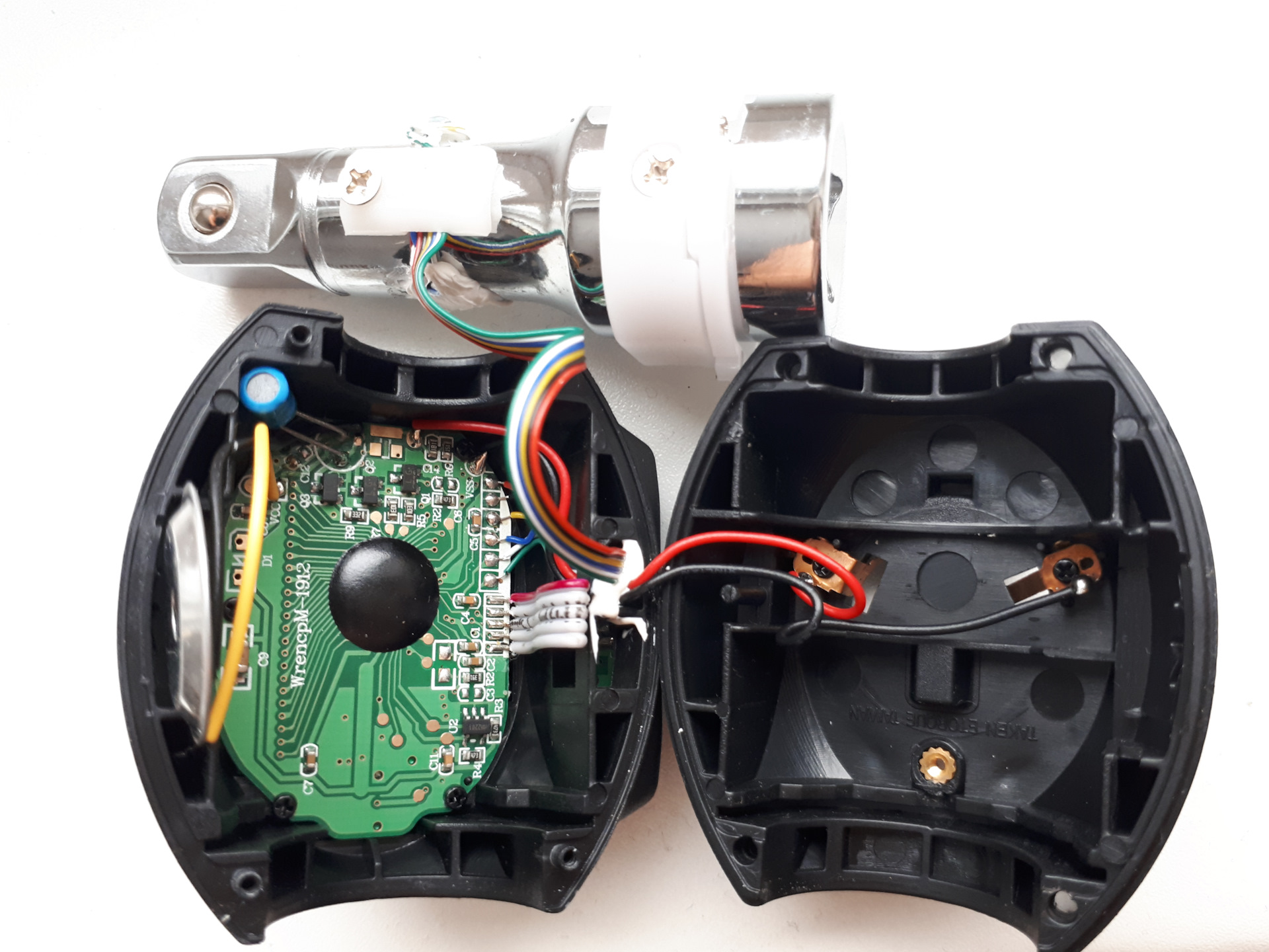

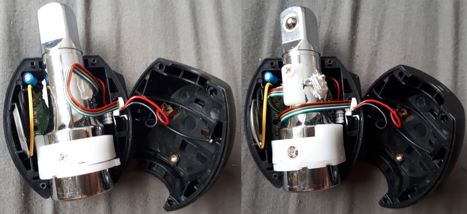

Устройство адаптера внутри
Длинной узкой отверткой откручиваем четыре шурупа сзади и видим такую картину:
Пайка и укладка проводов, сделаны очень аккуратно. Использован специализированный микроконтроллер.
В моей жизни, это первое китайское устройство, на плате которого я не вижу остатков флюса:

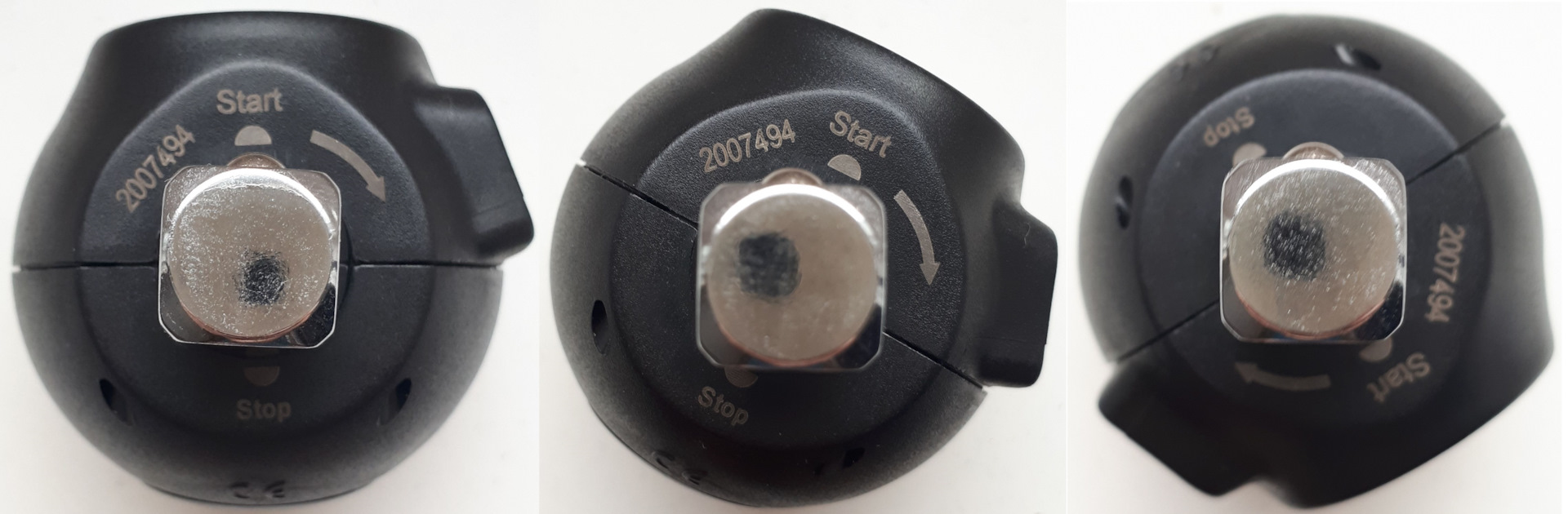

Как устроено вращение корпуса
Оно обеспечивается белой пластиковой конструкцией-трещоткой
Корпус можно повернуть на один щелчок против часовой стрелки и на семь щелчков по часовой:
Что происходит при вращении внутри? Фото слева — поворот на один щелчок против часовой стрелки, справа на семь по часовой:

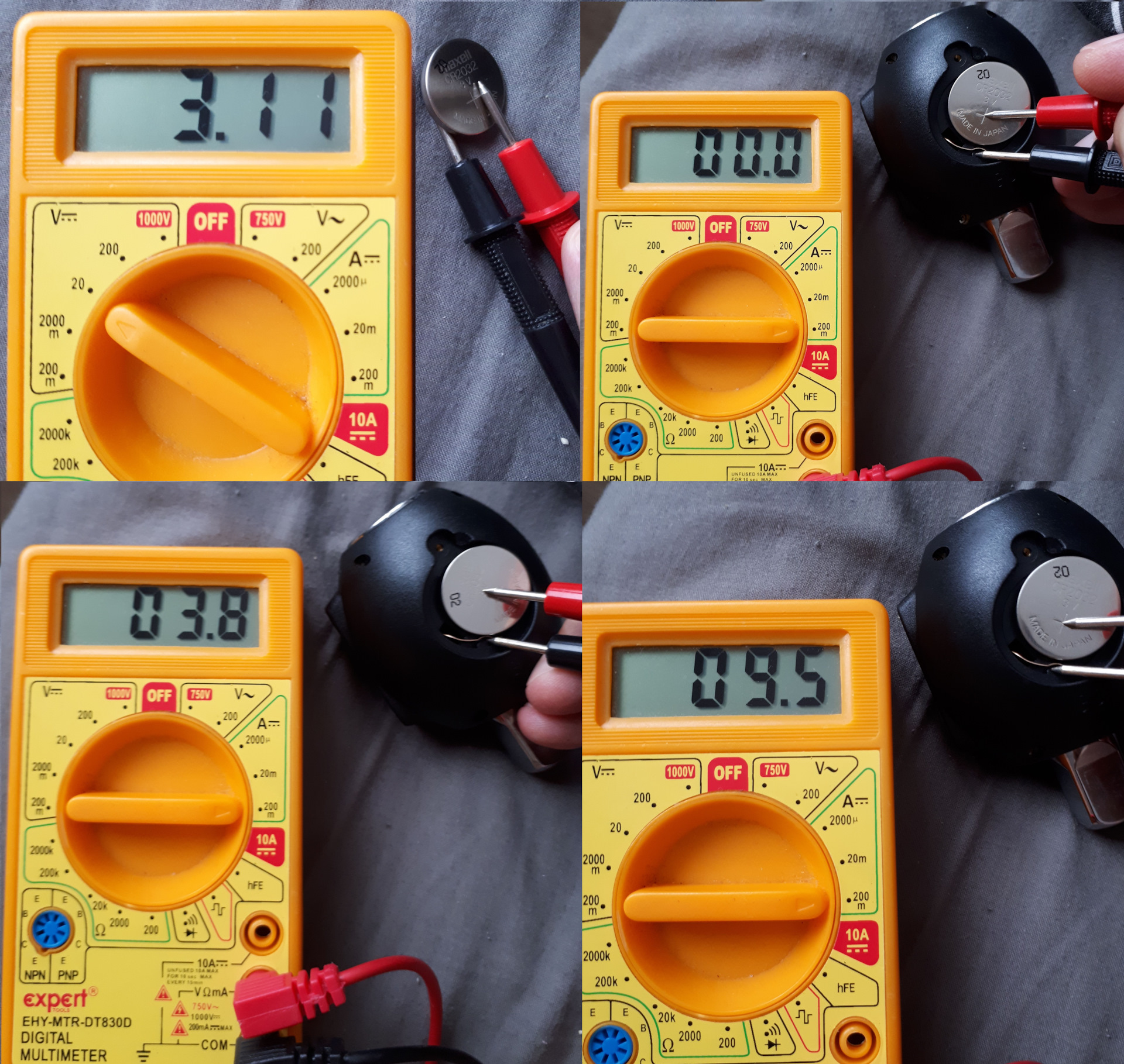

Питание адаптера
Напряжение батарейки CR2032 производства Maxell 3.11В.
В выключенном состоянии, адаптер потребляет 0 А, во включенном 4 мА, с подсветкой 10мА.
В инструкции Toptul DTA-135N, говорят, что батарейка живет 50 часов. Посмотрим что будет у меня :)

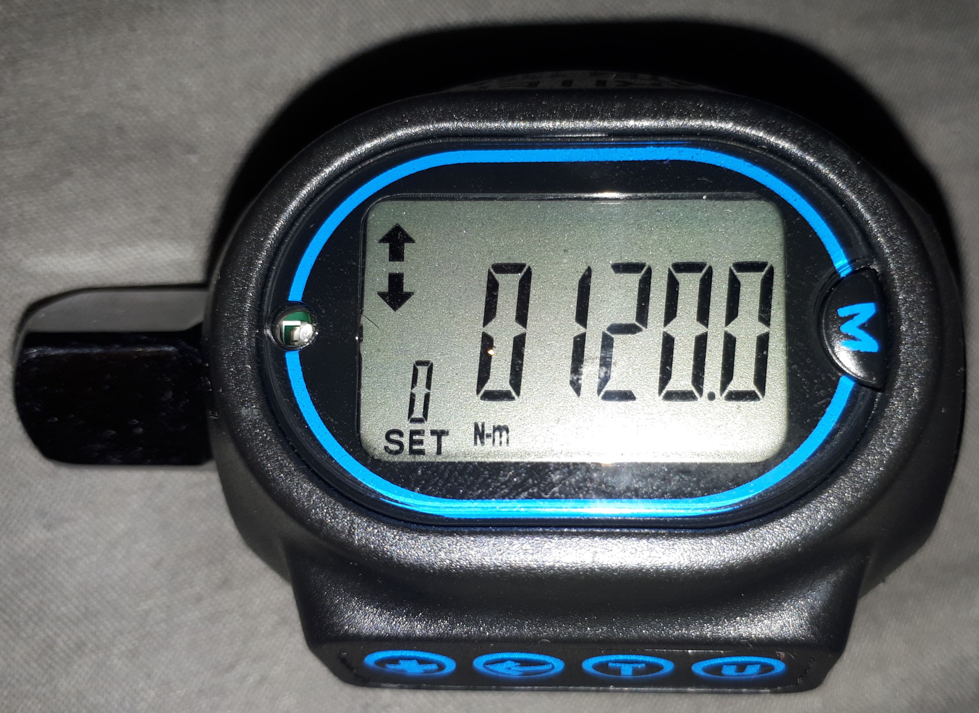

Как пользоваться:

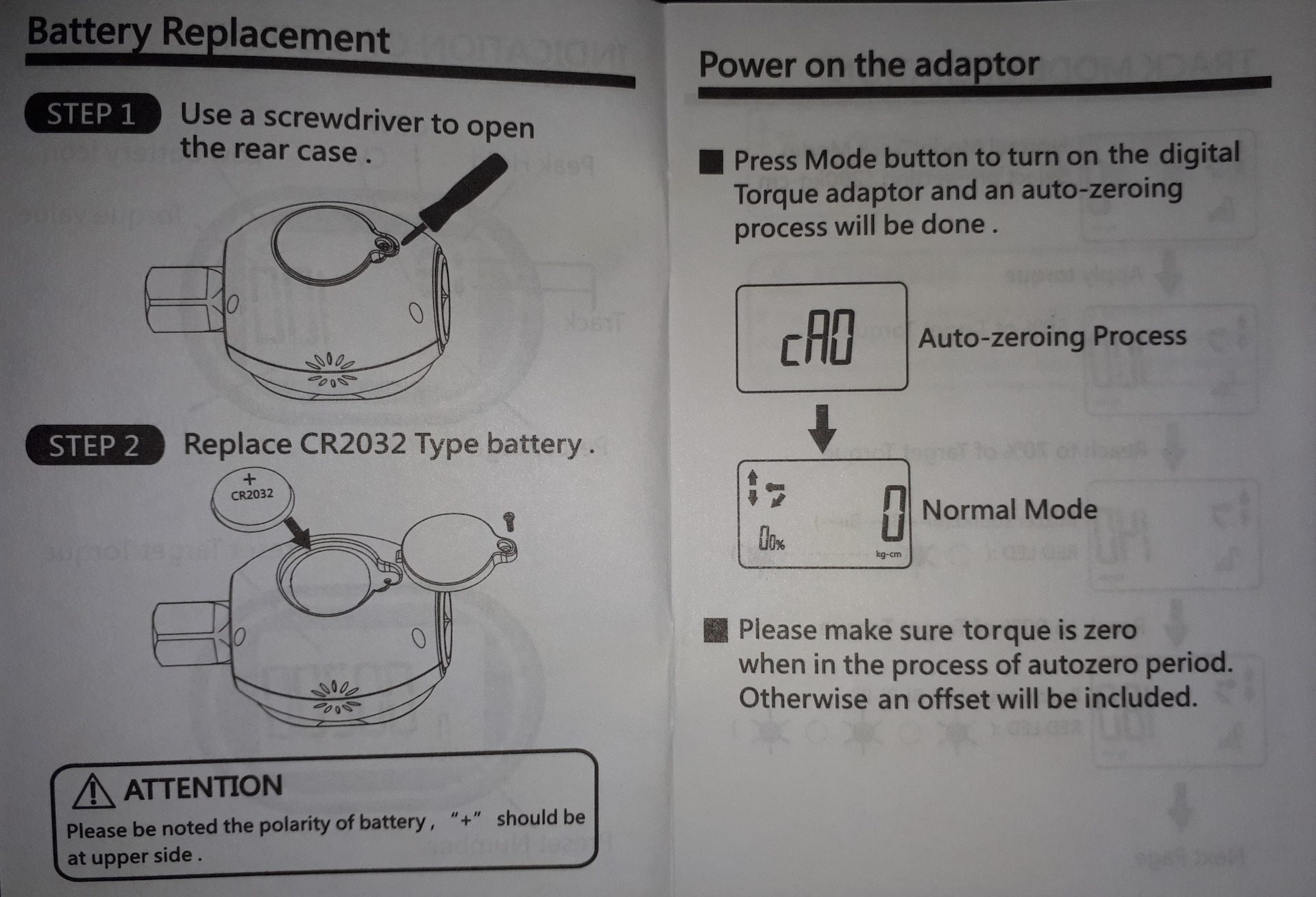

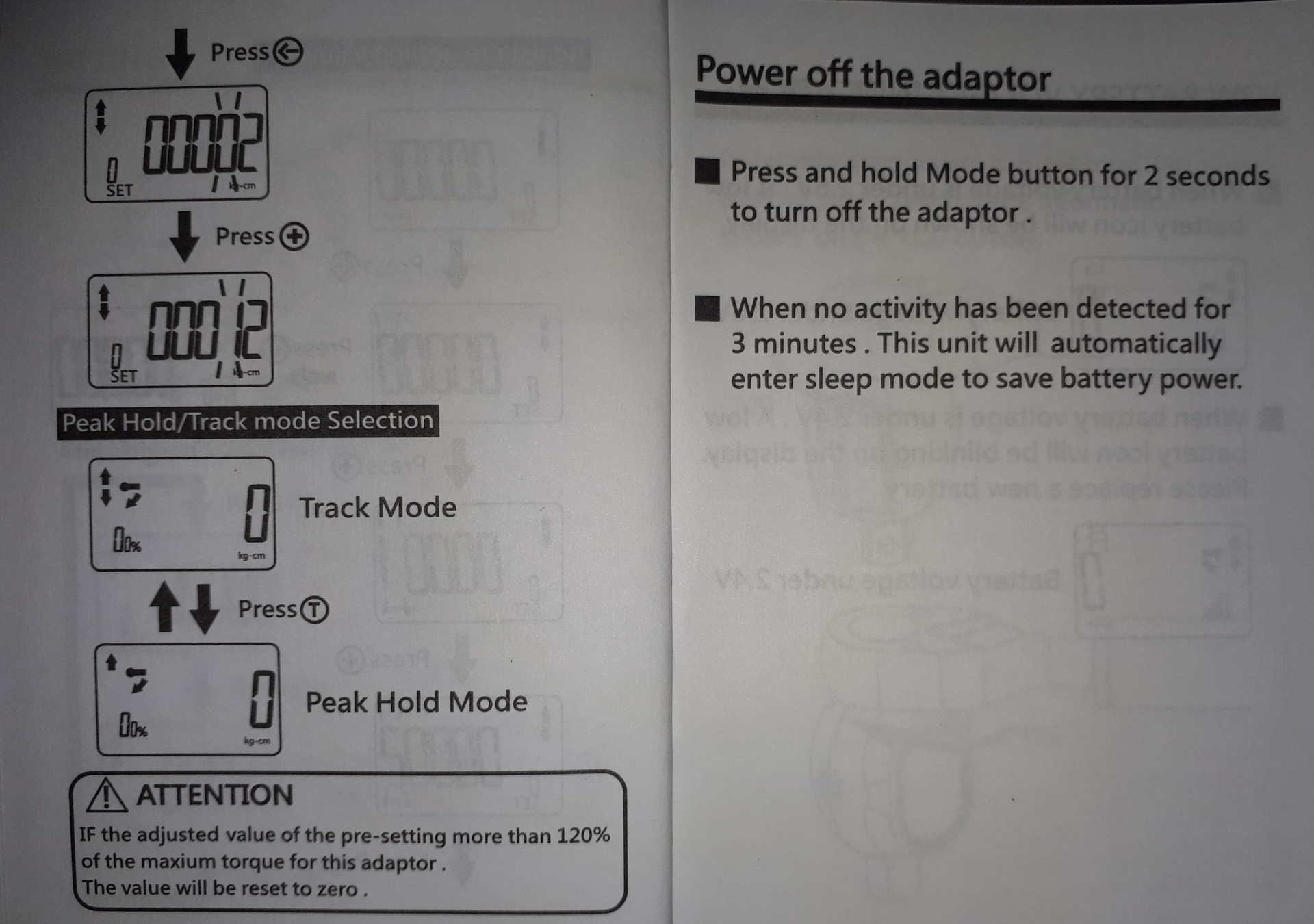

Кнопка M — короткое нажатие включает адаптер. При включени отображается cAO что означает, что адаптер самокалибруется. Если коротко нажать M еще раз то включится или отключится подсветка. Если долго удерживать M, адаптер отключится.
Кнопка + отображает текущий профиль от 0 до 9. Повторное нажатие переключает на следующий профиль. Для выбора профиля в работу, нужно коротко нажать кнопку T. Если нужно изменить значения в профиле, нажимаем кнопку ← и кнопкой + подстраиваем значения. Чтоб закончить редактирование, нажимаем T и чтоб выбрать профиль в работу, еще раз T. Выбранный профиль автоматически запоминается при выключении.
Кнопка T короткое нажатие — переключает измерение результата в режим пик (на дисплее будет отображаться только максимальный момент. В левом углу будет отображается значок ↑) или трек (будет отображаться только текущий момент. В левом углу отображаются одновременно ↑ и ↓). Длинное нажатие T зеркалирует экран.
Кнопка U позволяет выбрать единицы измерения
Кому интересно, читаем более детальную инструкцию:

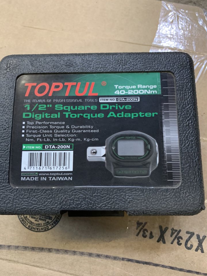

Тоже себе купил год назад брата-близнеца Toptul 1/2" 40-200 НМ (DTA-200N). К сожалению, не было переходников в боксе. Но у меня головок хватает под 1/2". Как-то осенью в гараже при околонулевых температурах начал ругаться на низкий заряд батареи. Может, замёрз.

С моим адаптером разобрались, интересно глянуть как у тебя внутри все? Может коротит что на массу и поэтому убивает батарейку?
Я там же в записи выкладывал разобранный…
Вроде всё норм, скорее всего просто контроллер питания/чип не уходит в режим ожидания…🤷🏻♂️
Так там у тебя вроде как только квадратный разобран, или не ту статью смотрю?
Все верно.👍
Он самый))
Они ж по сути все одинаковые.
Тензодатчик стоит и все.
Так там плата совсем другая. Ты сравни то с моей :)

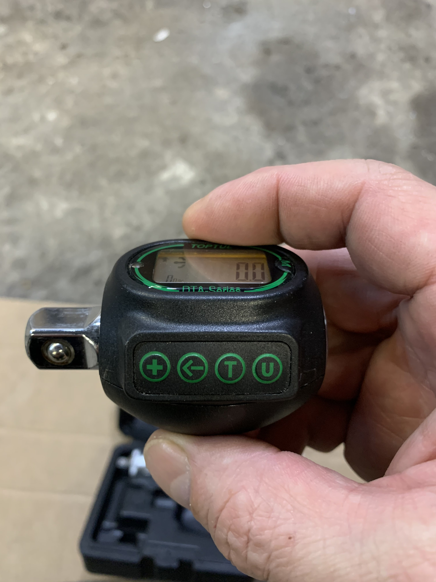

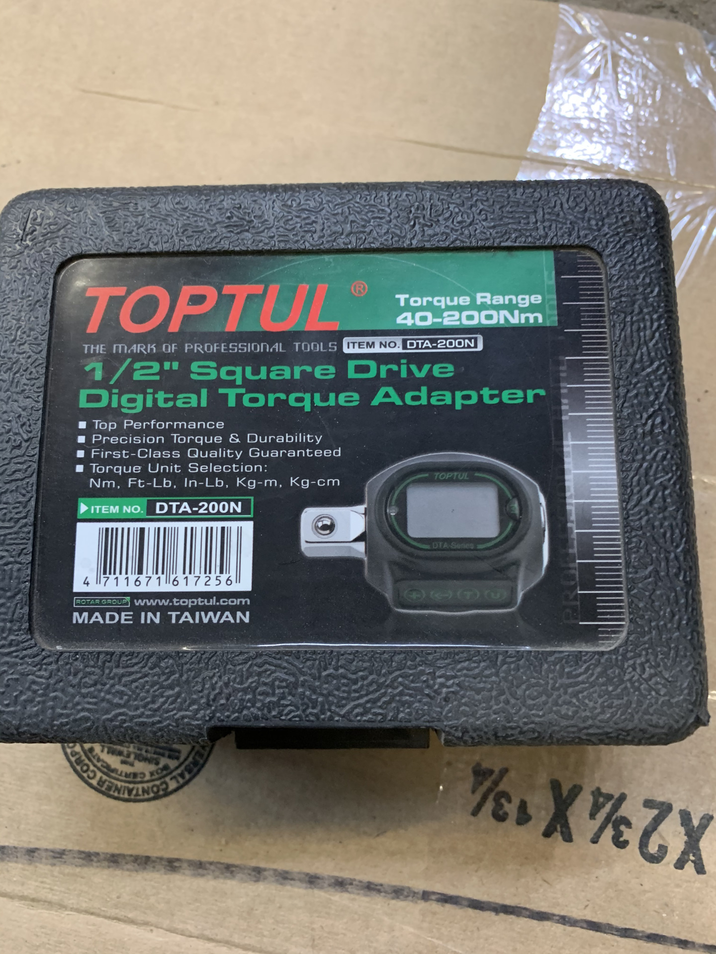

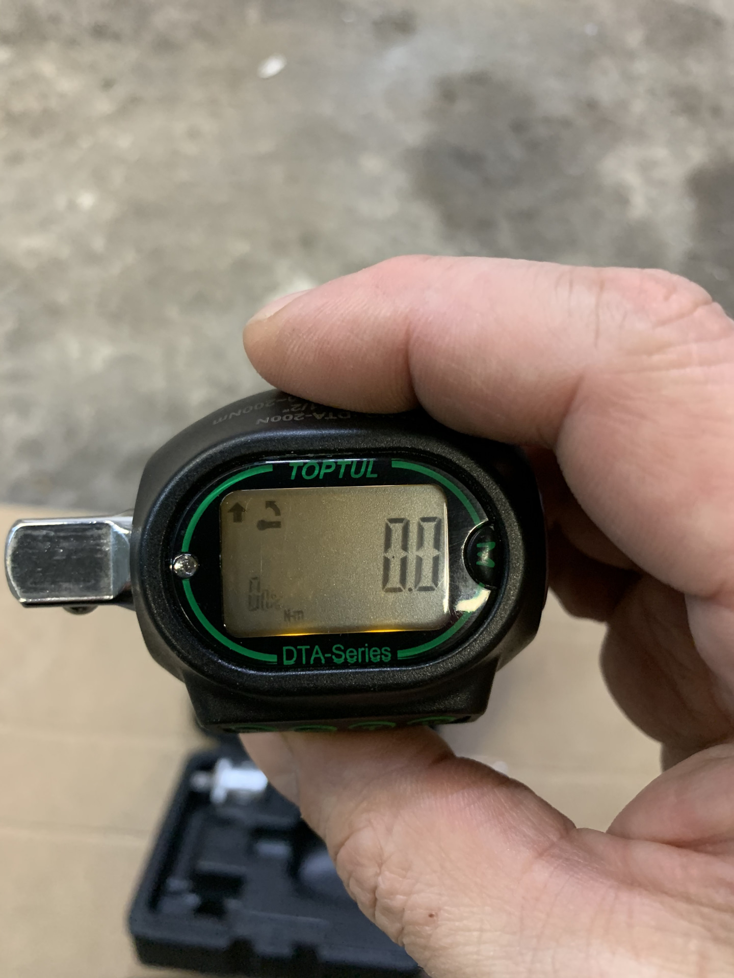

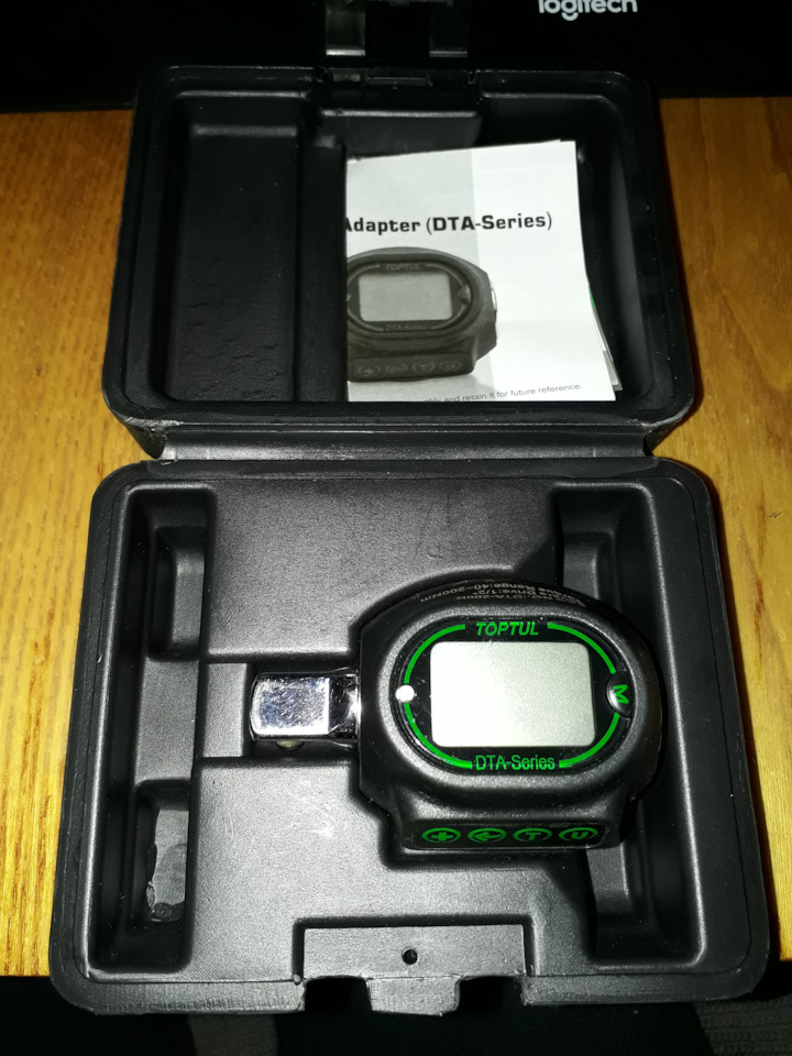

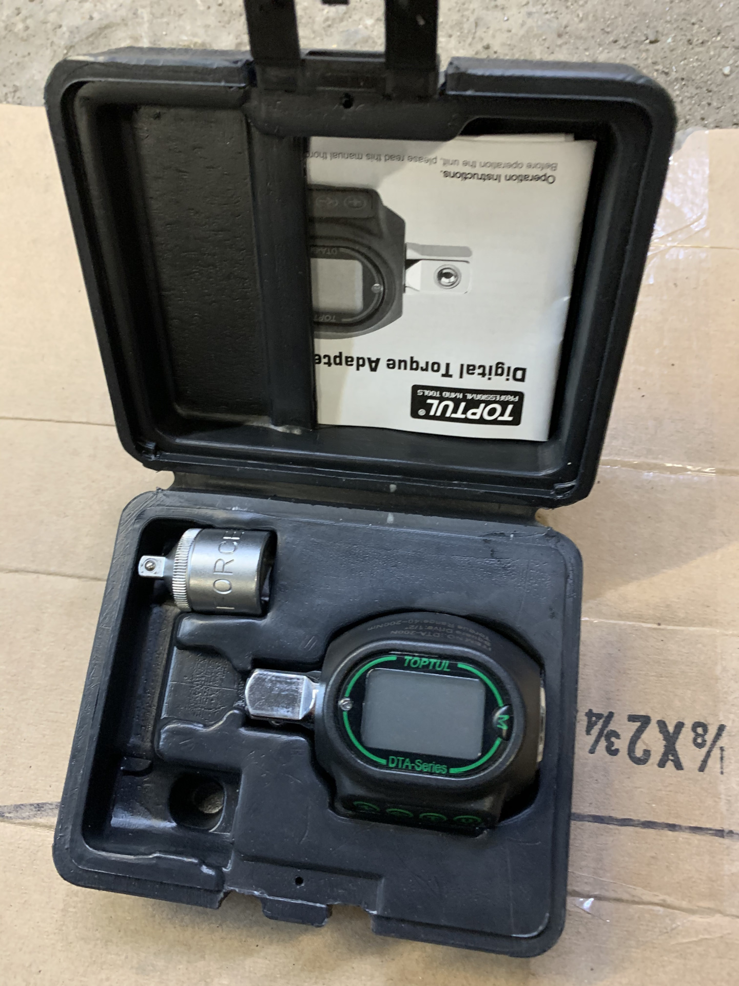

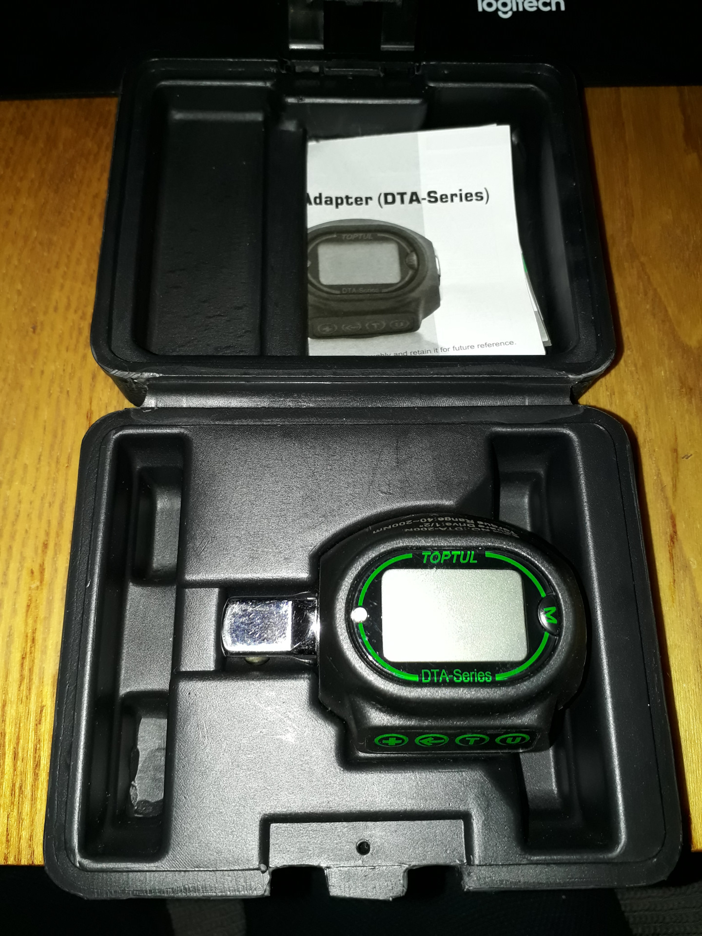

давно такой, только топтул и подсветка не понятная, мерял с мех. сходится, но тоже приловчится, когда хорош :-)
вроде пикнул, отпускаешь и опять давишь, и еще крутит до опять пикнул, но это наверное на малых моментах
А какая точно модель toptul? Интересно глянуть :)
в гараже, сфоткаю позже
