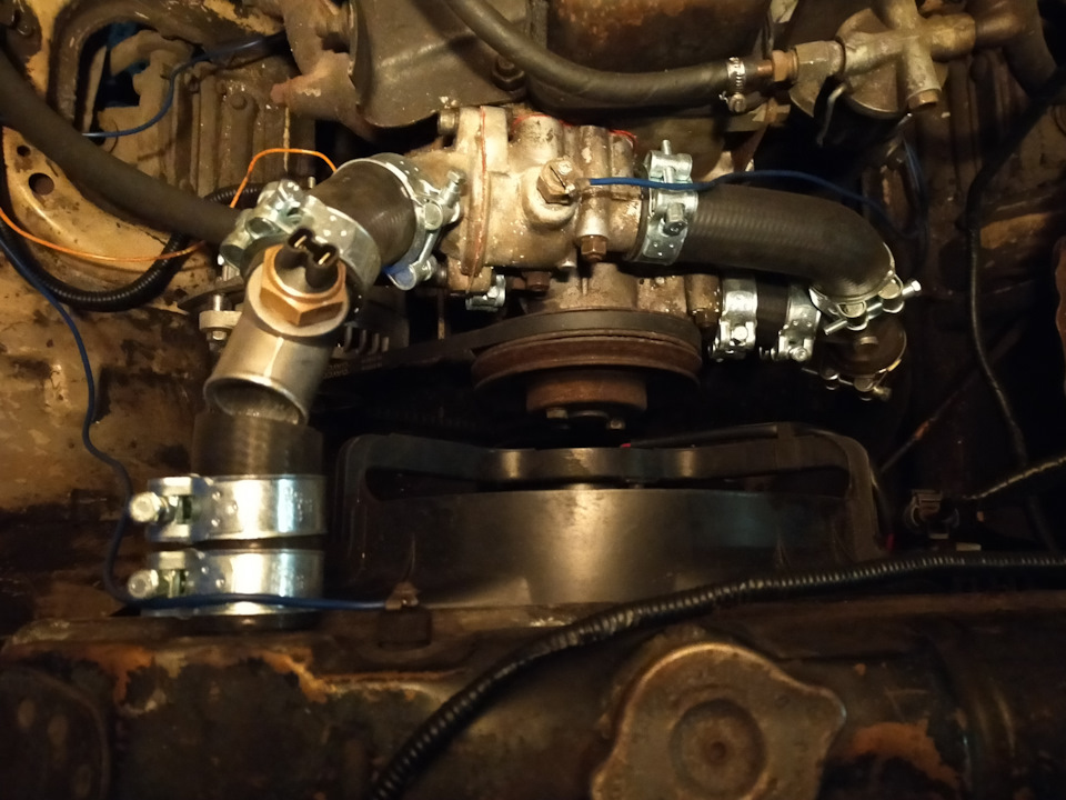

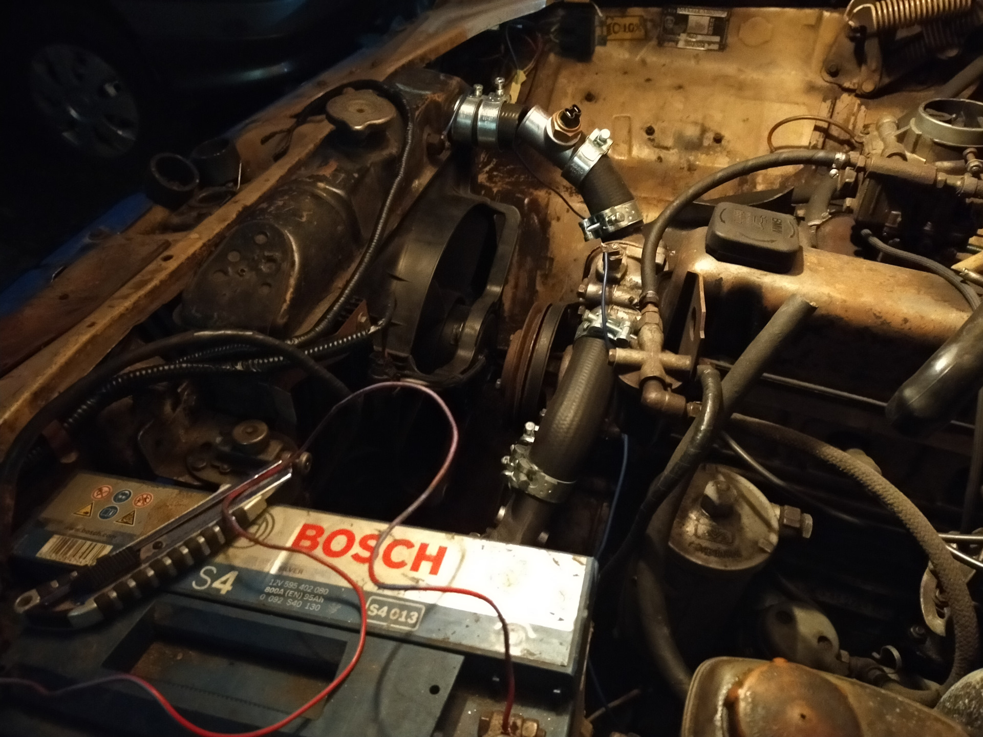

Как уже всем известно, я решил поменять гену и выбросить механического карлсона, заменив его электрическим, много времени ушло на то, чтобы купить самого карлсона, гену, патрубки системы охлаждения, хомуты, тройник и переходник под датчик, а также новый корпус термостата, ибо старый закис насмерть и разобрать его у меня не получилось

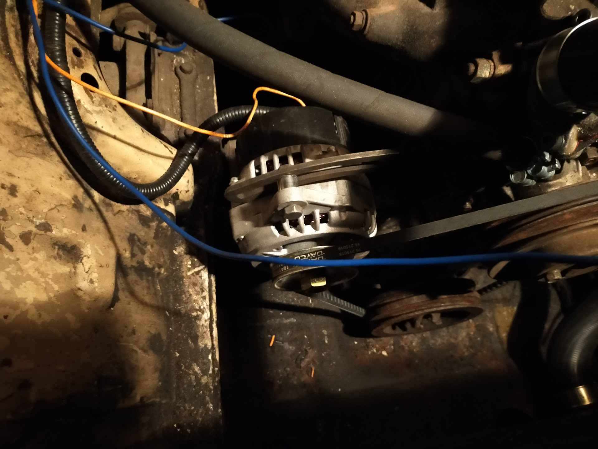

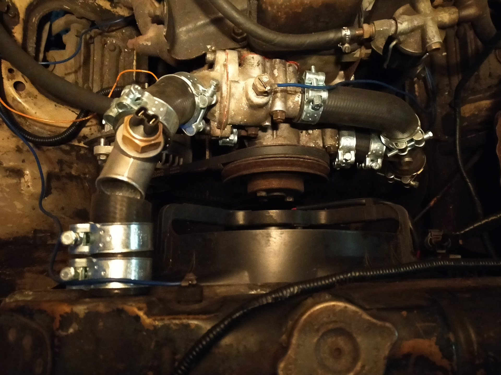

Но вернёмся к нашим баранам, начав устанавливать гену от Шевика я столкнулся с проблемой несоответствия креплений, далее последовал долгий процесс подгонки и изготовления проставочных втулок (на них пошли поршневые пальцы от мотора Вихрь-30, да да, такой тоже имеется в моем хозяйстве), но в итоге гена занял свое законное место, и сегодня я наконец прицепил карлсона вместе с проводкой, ах да, ещё я привесил на место релейные модули разгрузки фар, с ними фото будет позже, а пока

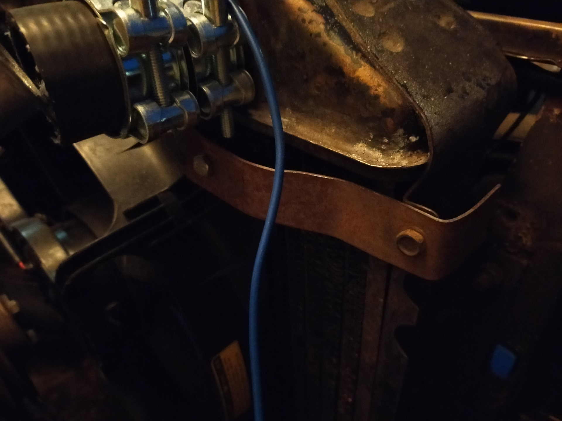

Практически из за того, что я слишком сильно подрезал патрубок радиатора и его надо покупать новый🤣
Крепления изготовил из того, что под руку попалось, но держит крепко

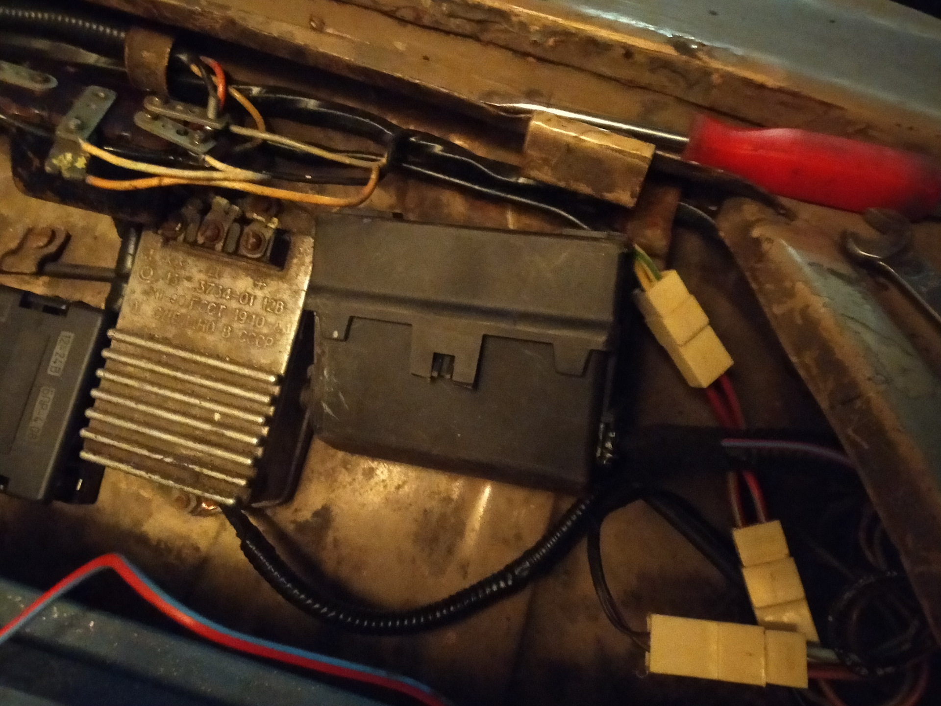

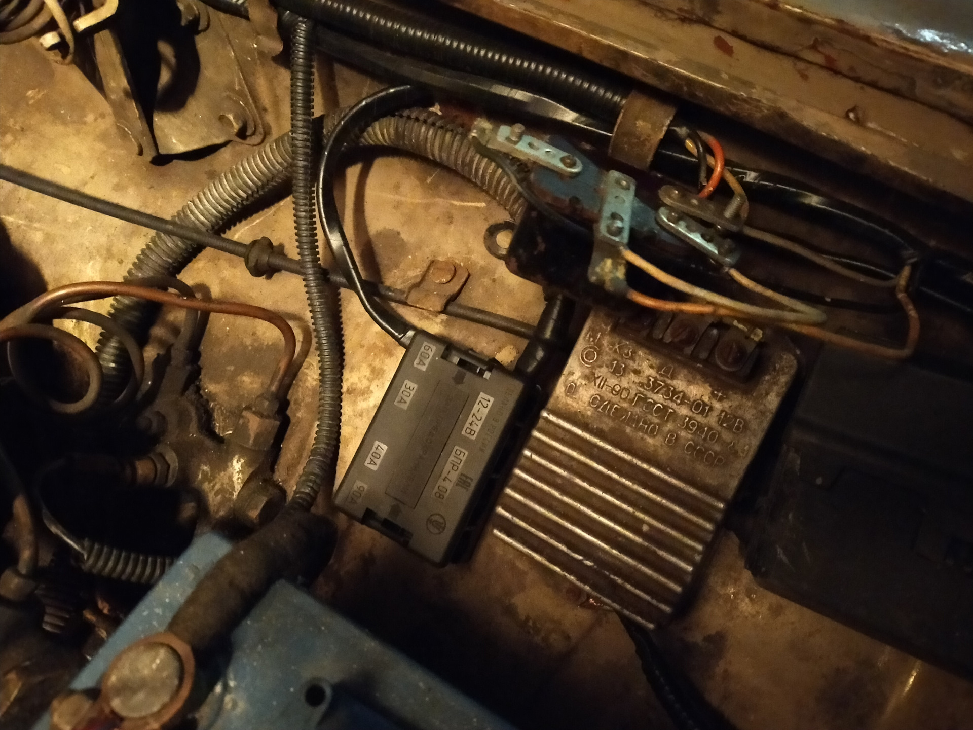

Там же будут стоять реле сигнала и ПТФ
Так встал блок предохранителей, от него пойдет питание на фары, сигнал, карлсона и ПТФ

Делай второй ремень на генератор.
Шкив со старого переставлять придется, а подойдет ли он-неизвестно, ну а так да, в планах сделать два ремня
Это нужно. Нагрузка снижается, агрегаты дольше ходят.
Сделаем
