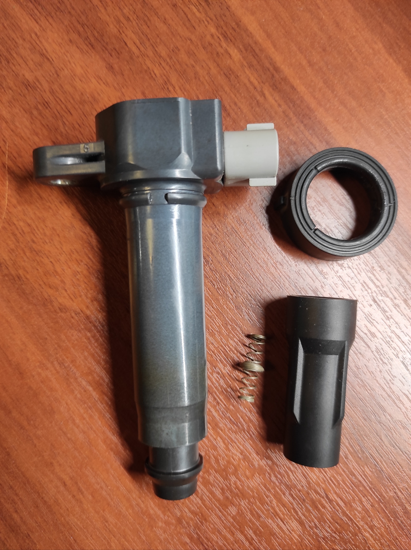

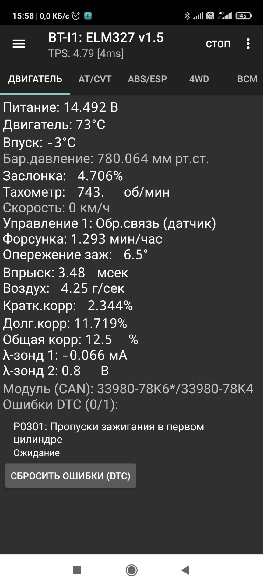

И так продолжение моей проблемки.

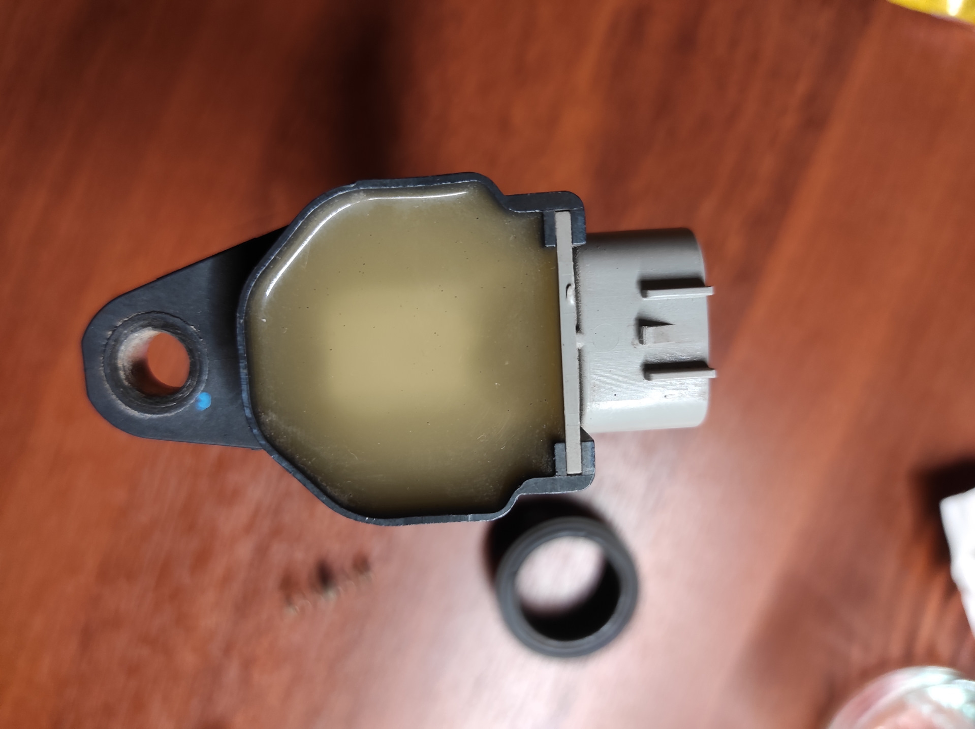

Как и говорил в прошлой записи, поменял местами катушки второго и первого цилиндра. Результат подтвердил смерть катушки. Причем на вид катушка без повреждений, мест пробоев и т.п. не заметно. Видимо просто пробег подошёл. Что даëт нехороший прогноз и по поводу остальных катушек. А может и звëзды так сошлись) и пробег не причём…
Оригинальные изделия (33400-51K40, 3340051K20) как всегда имеют мегаценник, в районе шести с половиной рублей и выше. Долго искал какие-либо аналоги от митсубиши, тайоты и т.п. японских брендов, но увы, ничего подобного не нашлось. Видимо эти катушки ставятся только на некоторые модели Suzuki, в том числе и Витара 2.4. Есть правда некоторое аналоги, от якобы японских производителей, но мне не знакомых. Остальные аналоги сплошной "кетай".

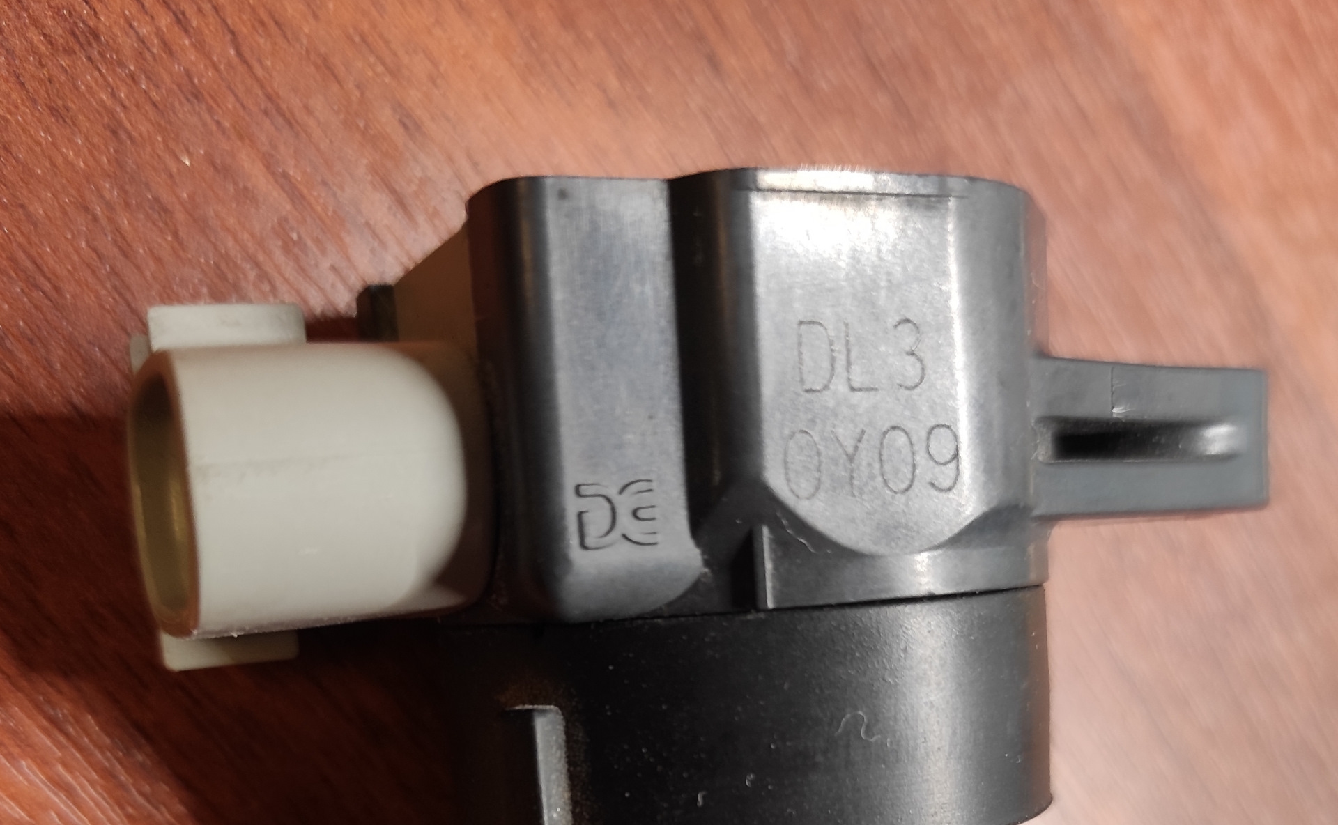

На самой катушке каталожного номера нет, есть лишь какие-то цифры, но насколько я понял, это возможно номер партии, или нечто подобное, так как на авто разных годов эти цифры зачастую отличаются, не говоря уже о праворульках, или например авто других моделей, например SX4, ignis и др.
Поэтому пока решил брать контракт, с запасом, т.е. 4 шт. На местных разборках ничего не нашлось (во всяком случае на тех, в которых отвечали на телефонные звонки в праздничные дни), поэтому веду поиски на дальнем востоке и других местах. Цены на контракт относительно приемлемы, примерно от 500 до 1500 руб, но есть конечно и дороже. Однако независимо от цены каких-то конкретных гарантий работоспособности никто конечно не даëт. Тем не менее большинство продавцов готовы в случае проблем заменить катушки, либо вернуть деньги.
Короче попробую пока так, а там посмотрим.

Контактная площадка где прилегает пружина без коррозии?
Практически чистая.
Как считаются номера цилиндров, от морды назад?
Да, 1й от от морды №1.

Наконечники катушек не пробовал поменять местами? Есть шанс, что катушка цела, а наконечник рассохся и дело в нем.
Пробовал сразу когда махнул катушки между цилиндрами, безрезультатно. Да и наконечники на удивление ещё вполне эластичные, без трещин и т.п.
