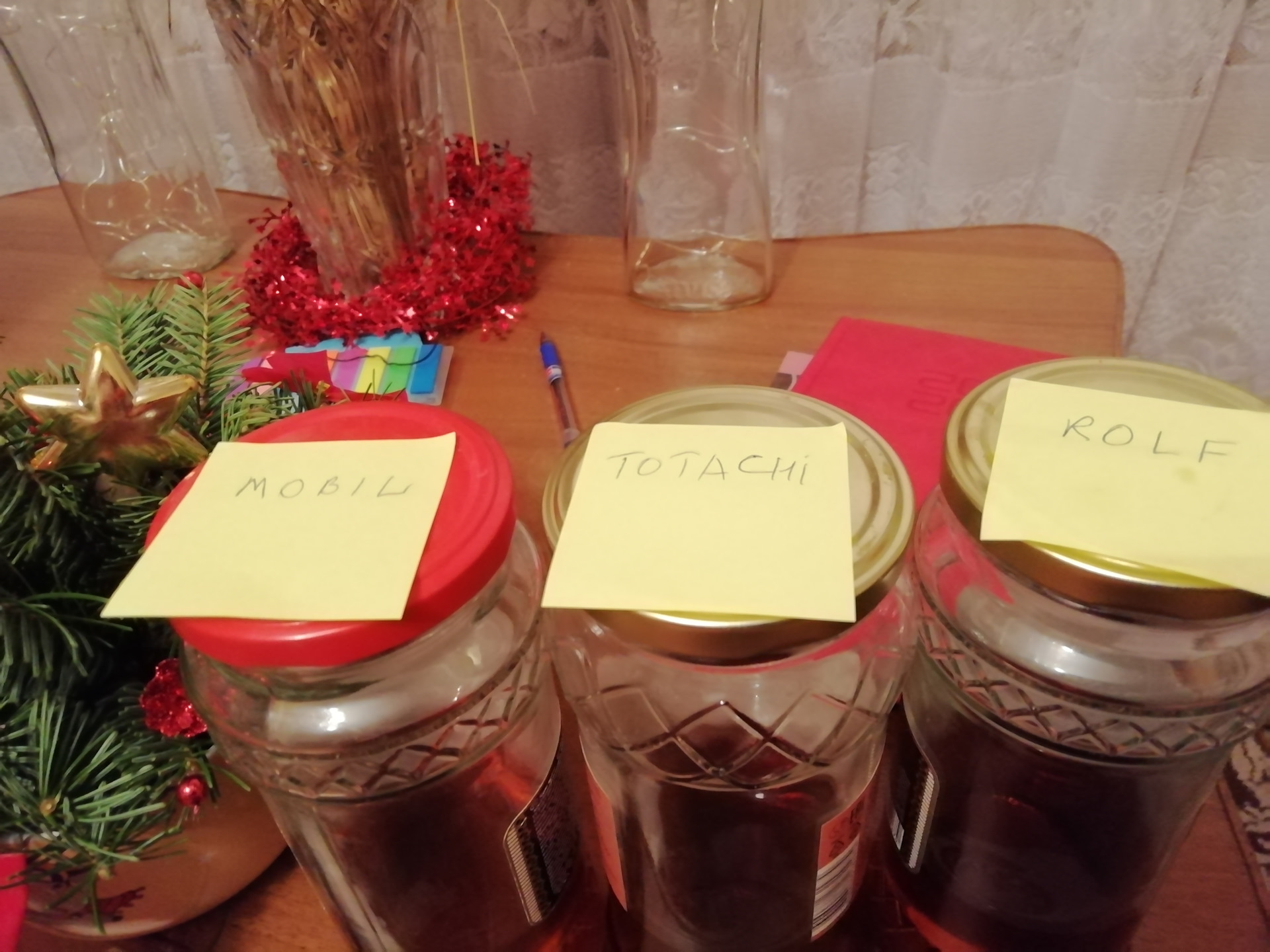

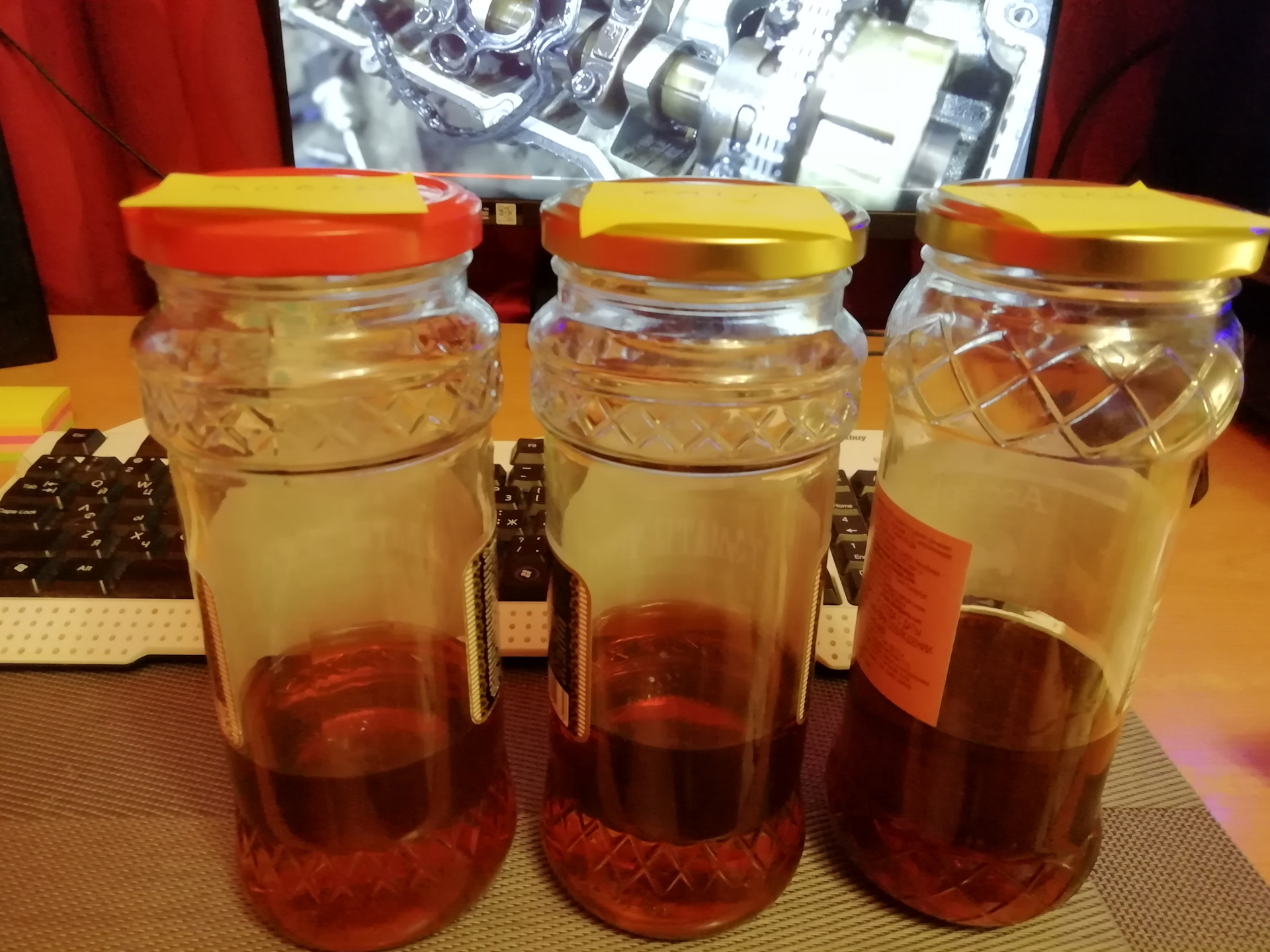

Будем проводить тест на замерзание моторных масел, вязкостью 5w40, синтетика имеющихся у меня в наличии:
— Mobil Super 3000 X1
— Totachi Niro
— якобы масло Rolf GT покупавшееся мной из бочки в сильно "Любящий" моторные масла 4А91 (1.5 литра Лансер 10), качество у него ужасное, сомневаюсь, что это действительно Rolf GT.
Тара готова, масла залиты и выставлены на уличную температуру -35 градусов, рядом находится уличный ртутный термометр. Таймер на телефоне включен, ждемс…

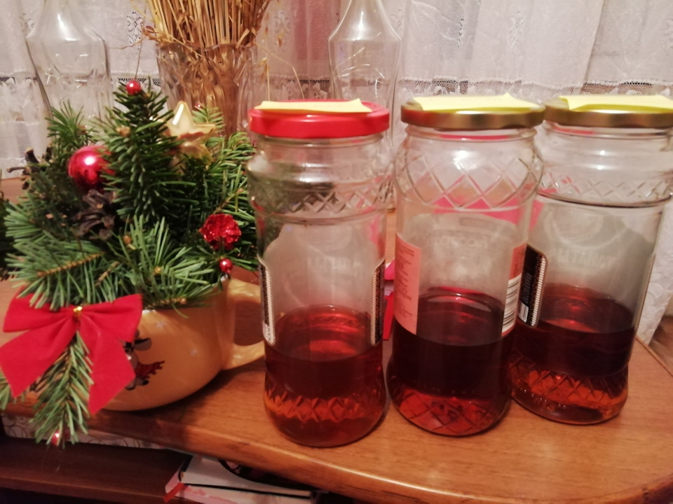

1 час
быстро перевернул банки, включил секундомер- масло в каждой таре стекло вниз за секунды, замерзнуть не успело, температура -37. Стоят в том же порядке, что и на фотографиях выше

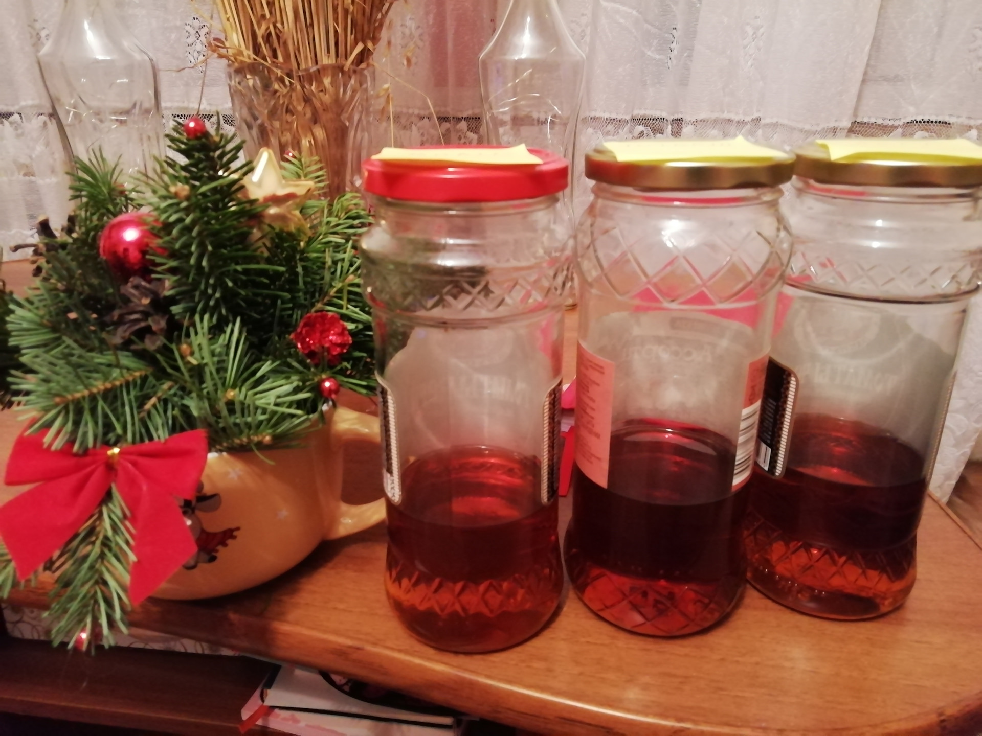

2 часа 10 минут
перевернув банки я обнаружил, что масло Мобил стекает немного хуже, т.е. стало гуще других, два других образца стекали одинаково. Использован очень точный прибор- глазомер называется. Температура на термометре — 36.
Сам в 4b11 сейчас заливаю Мобил. Другими тестами, которые я читал оговаривалось, что данный Мобил 3000 Х1 немного слабоват к низким температурам, но не плох. Проводим дальше заморозку, мороз та дареный!

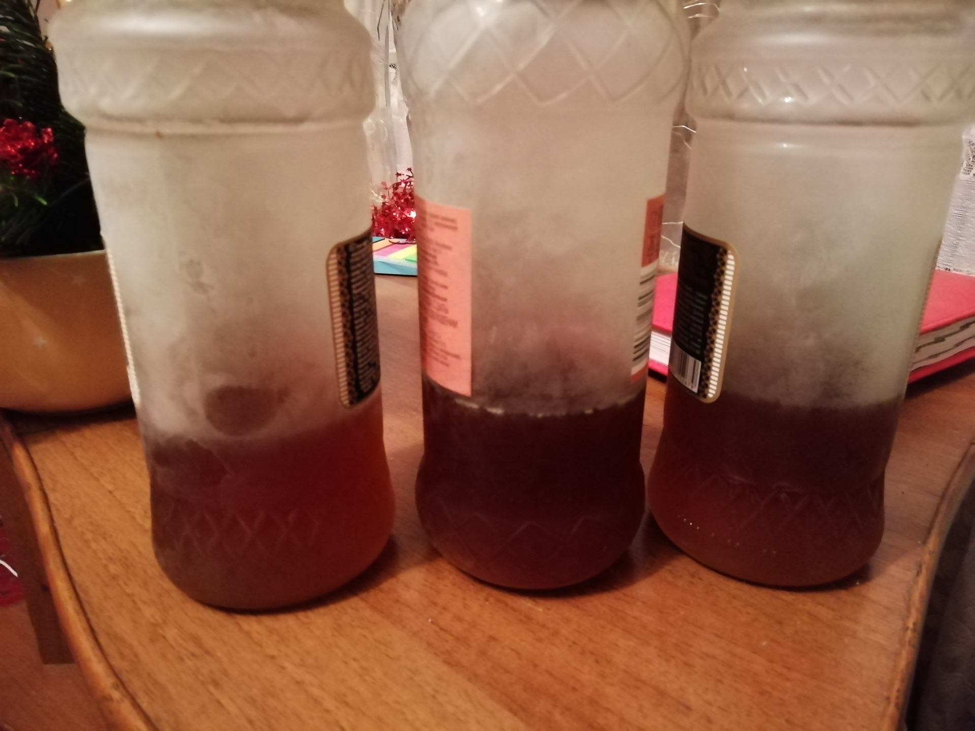

4 часа 10 минут
Температура -36
Масло Мобил явно стекает хуже двух других образцов, значит стало гуще, но в целом разница небольшая
Масло Тотачи на втором месте
Самое жидкое, менее загустевшее на 4 часа 10 минут оказалось Рольф GT, которое я так ругаю, потому, что считаю поддельным
В целом огромной разницы нет, но различия видны.
6 часов 50 минут
Температура -36
С предыдущего замера ничего не поменялось. Особо сильной разницы не вижу. Мобил самое загустевшее.
