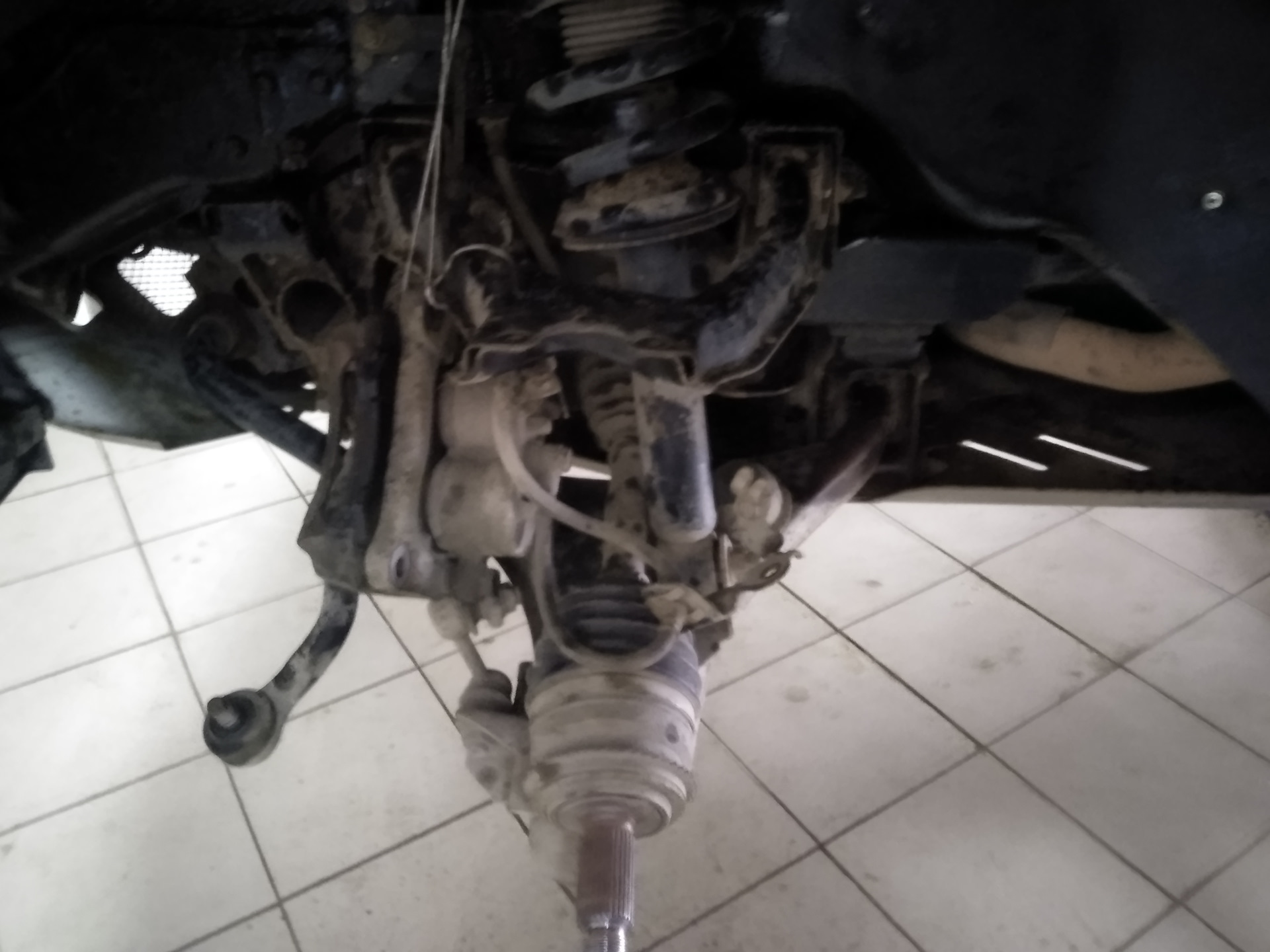

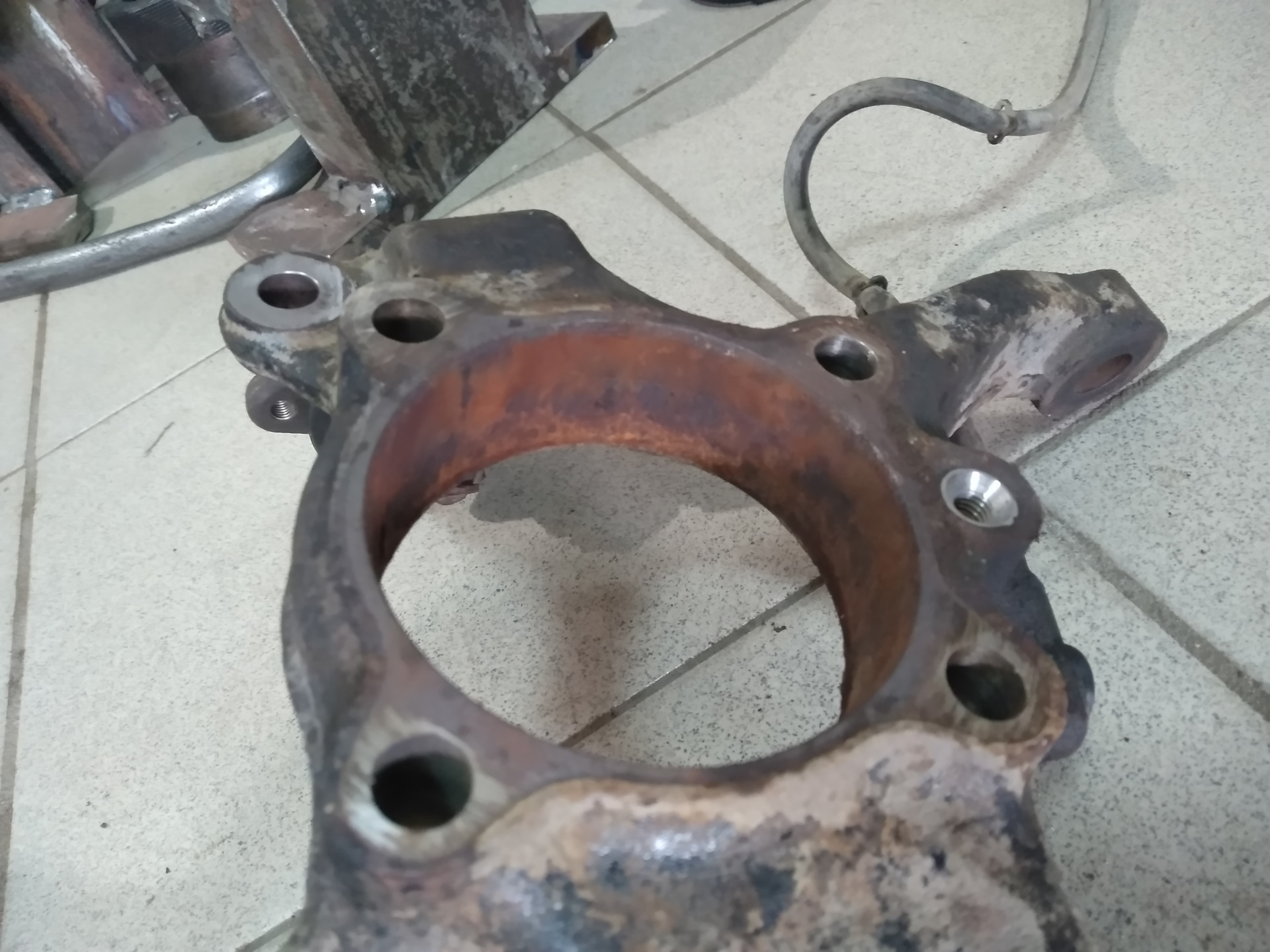

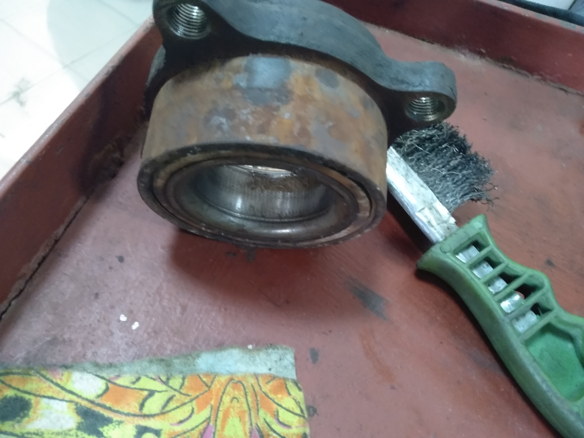

Меняя передние диски заметил люфт ступичных подшипников, левый сильно люфтил, правый слабее, но вот шумов не было совсем!

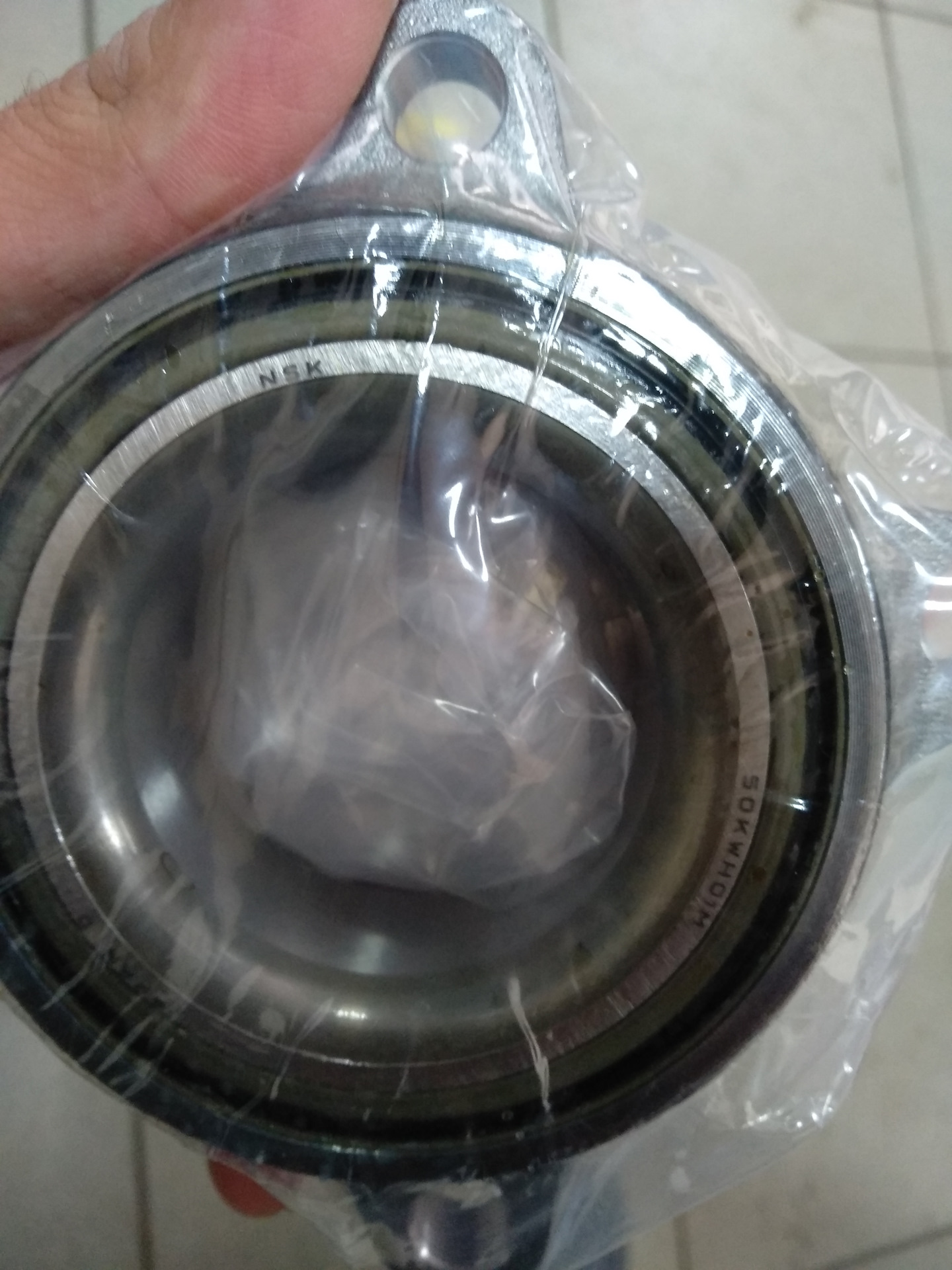

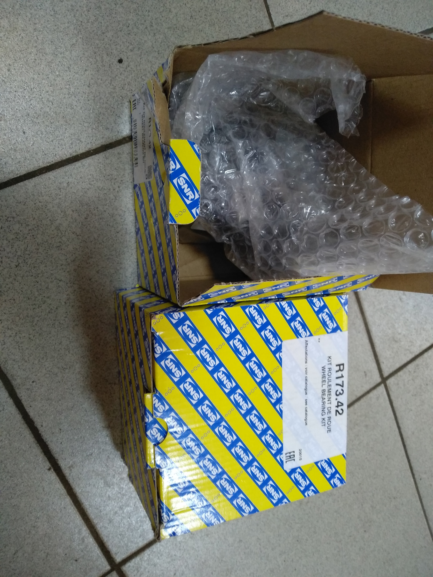

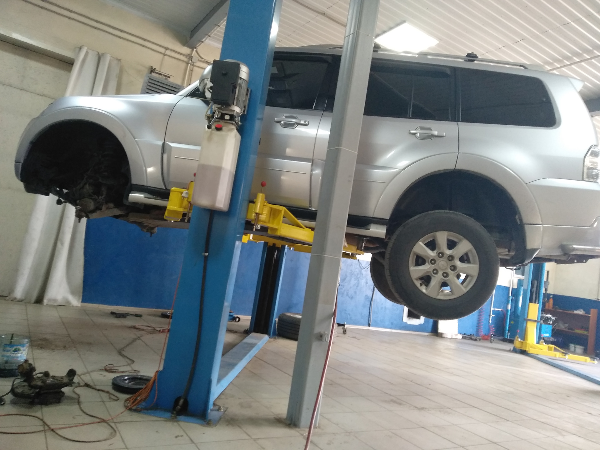

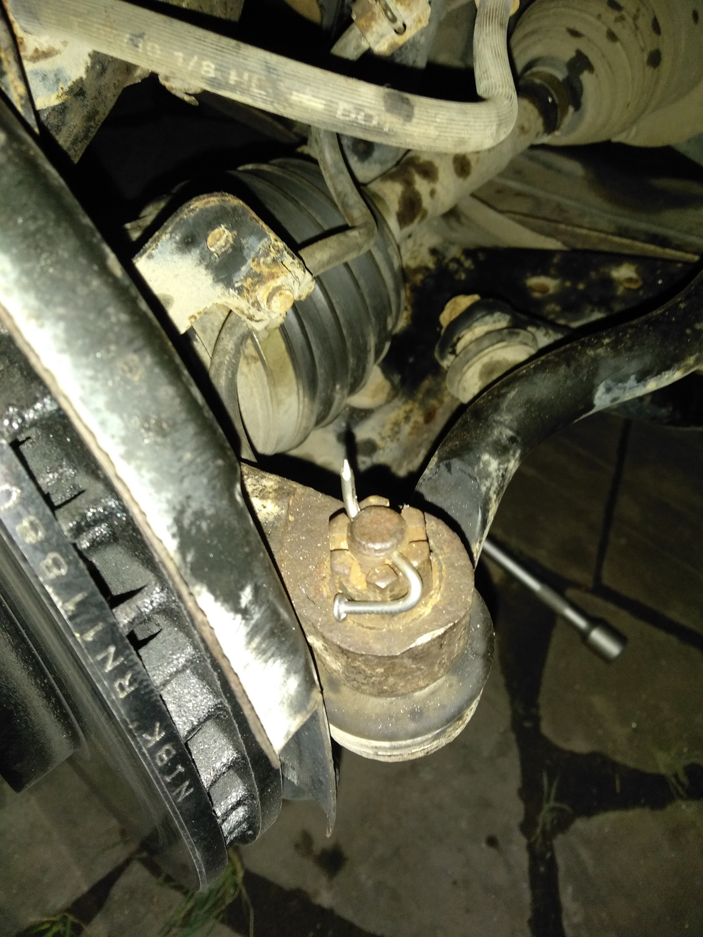

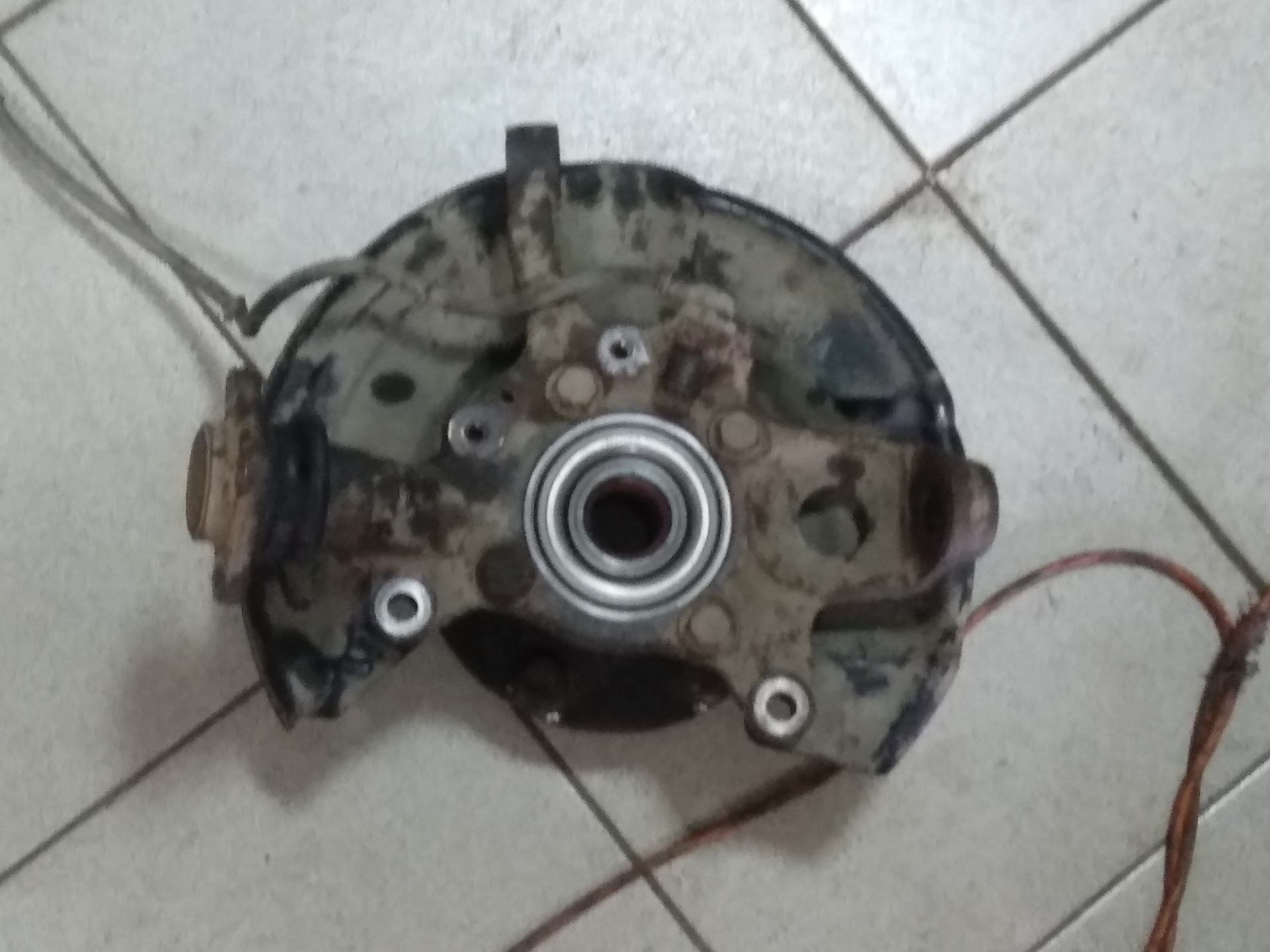

Почитав и поняв, что без пресса лучше не лезть, позвонил в 9 Авеню ( Воронеж) и уточнил по замене, там же мне предложили и подшипники SNR-NSK по адекватной цене. В общем приехал на следующий день и понеслась! Сняли поворотные кулаки и попытались выпрессовать собственным прессом, увы не пошло, тогда хозяин сервиса отвез кулаки на машиностроительный завод и там 30 ти тонным прессом удалось все снять.Потом зачистка, смазка поверхностей и запрессовка новых подшипников. Вечером уехал домой, а через день отпуск закончился и Барсик повез нас в Сургут)))

В упаковке snr лежит nsk?
Это как так?
Где то нае… Обман…
Ntn snr знаю, nsk snr первый раз слышу.
SNR и NSK один и тот же завод делает
Ntn и Snr это один завод, а вот NSK на сколько мне известно- это другой завод.
А я думал ты шутишь про гвоздики и хомуты! Это ж где такой фирменный сервис?
В Воронеже))
Воронеж, Хрен догонишь! :)))
