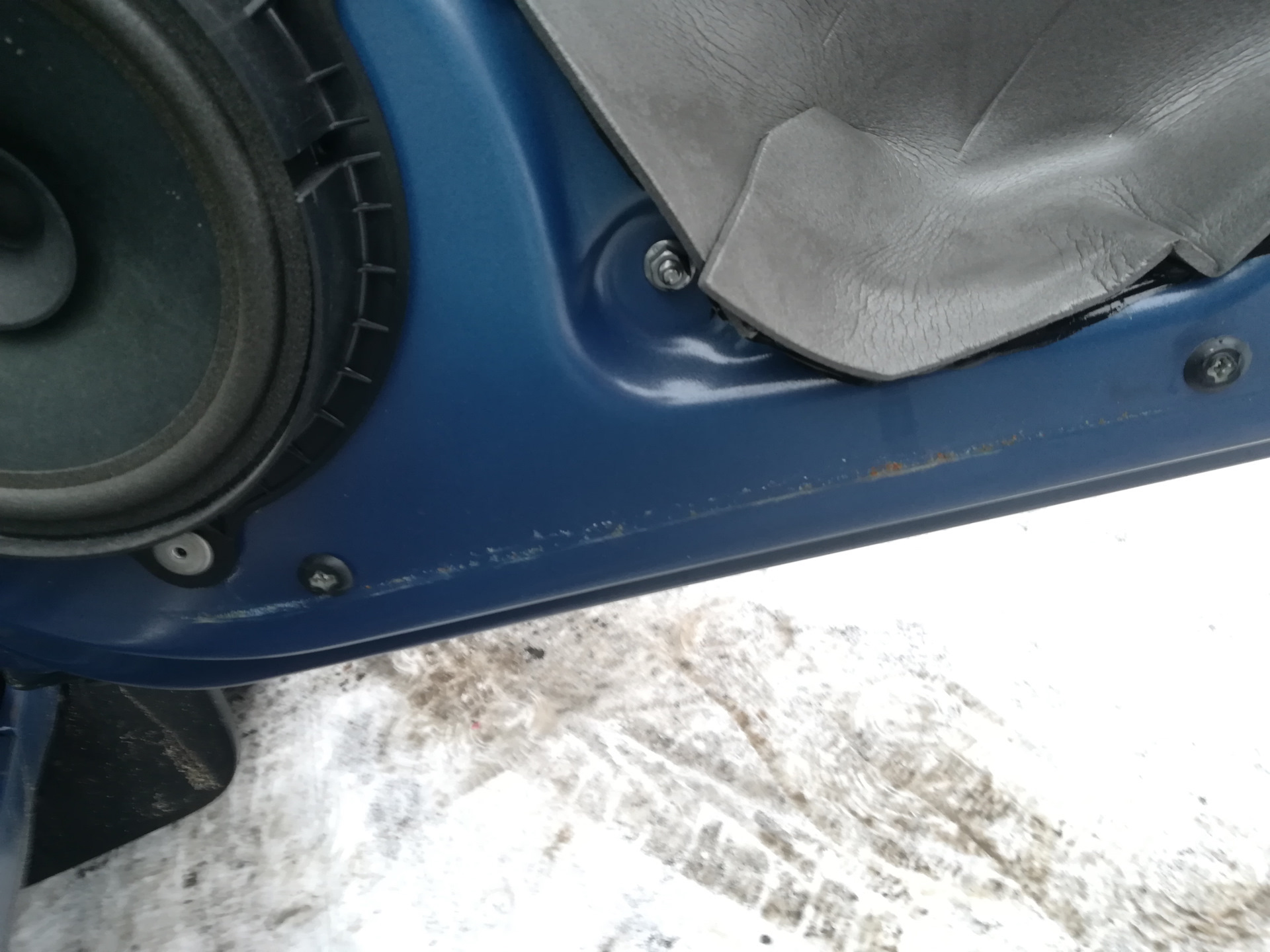

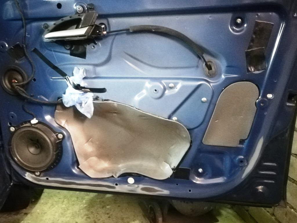

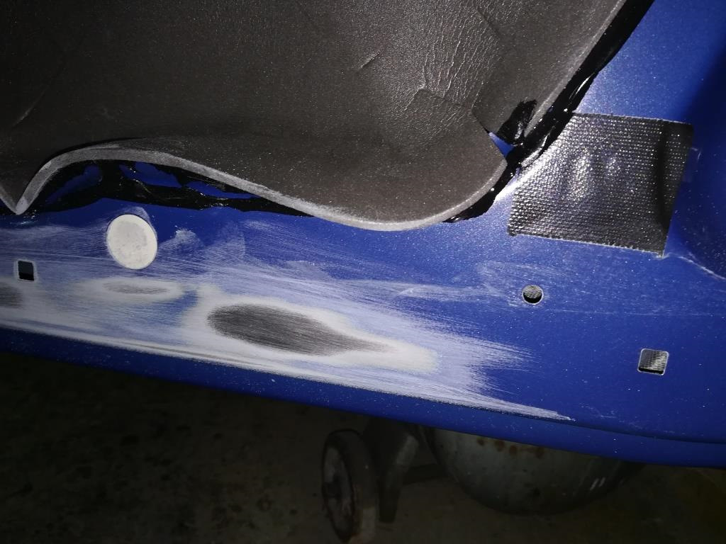

Обработанный аброзивом металл быстрее подвержен коррозии… Это школьный курс химии… Перед покраской тогда нанесите кислотный грунт на метал после перекройте наполнителем уже потом покрывайте краской… Поэтому как правило перекрашенные авто живут меньше чем в заводском покрытии…
У вас были потёртости, а вы сделали глобальный перекрас. Мне кажется проще ремонтной кисточкой пройтись было. На мой взгляд странное решение, так как вы больше заводской, более качественной покраски уничтожили, чем обшивка.
аккуратно и очень локально снять краску (к примеру, пинцетом), так же локально снять очаги ржавчины, обработать преобразователем, высушить, загрунтовать, подкрасить кисточкой. теперь ржа вместо очагов размером со спичечную головку зацепится за всё это пятно.
Восстановителем ржавчины, цинкарем пройтись. Если шкурить, то ребром шкурки точечно и ремонтной кисточкой покрасить и подлакировать. Но это я бы так делал.

Тот случай, когда из пушки по воробьям. Ржа очень любит всякие зашкуренности, чем больше зашкурено, тем больше любви
а как правильно нужно было cделать?
мне кажется, что ситуация была серьезно и нужно было красить. Хотя я не специалст
ист
Что сделано, то сделано. Но такое можно и менее глобальными средствами вылечить. Серьёзно- это когда краска пузырится, на мой взгляд.
а чем можно было?
Qw89
а чем можно было?
