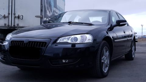

На этой фотке Сайбер какой то короткий и надутый))
Ага, остекление в такое, в гостях был)))
