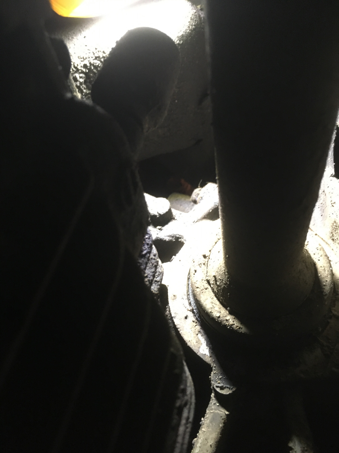

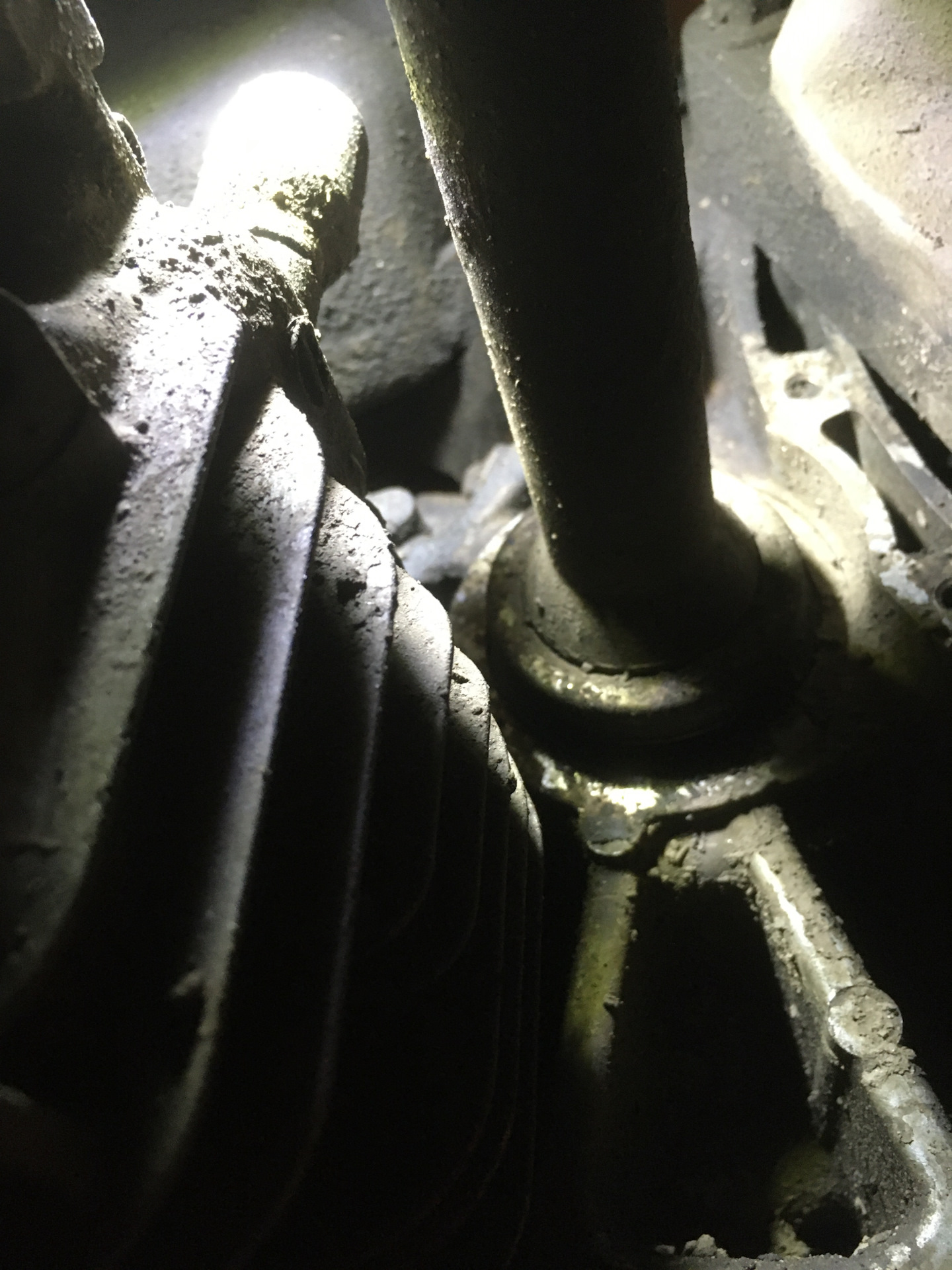

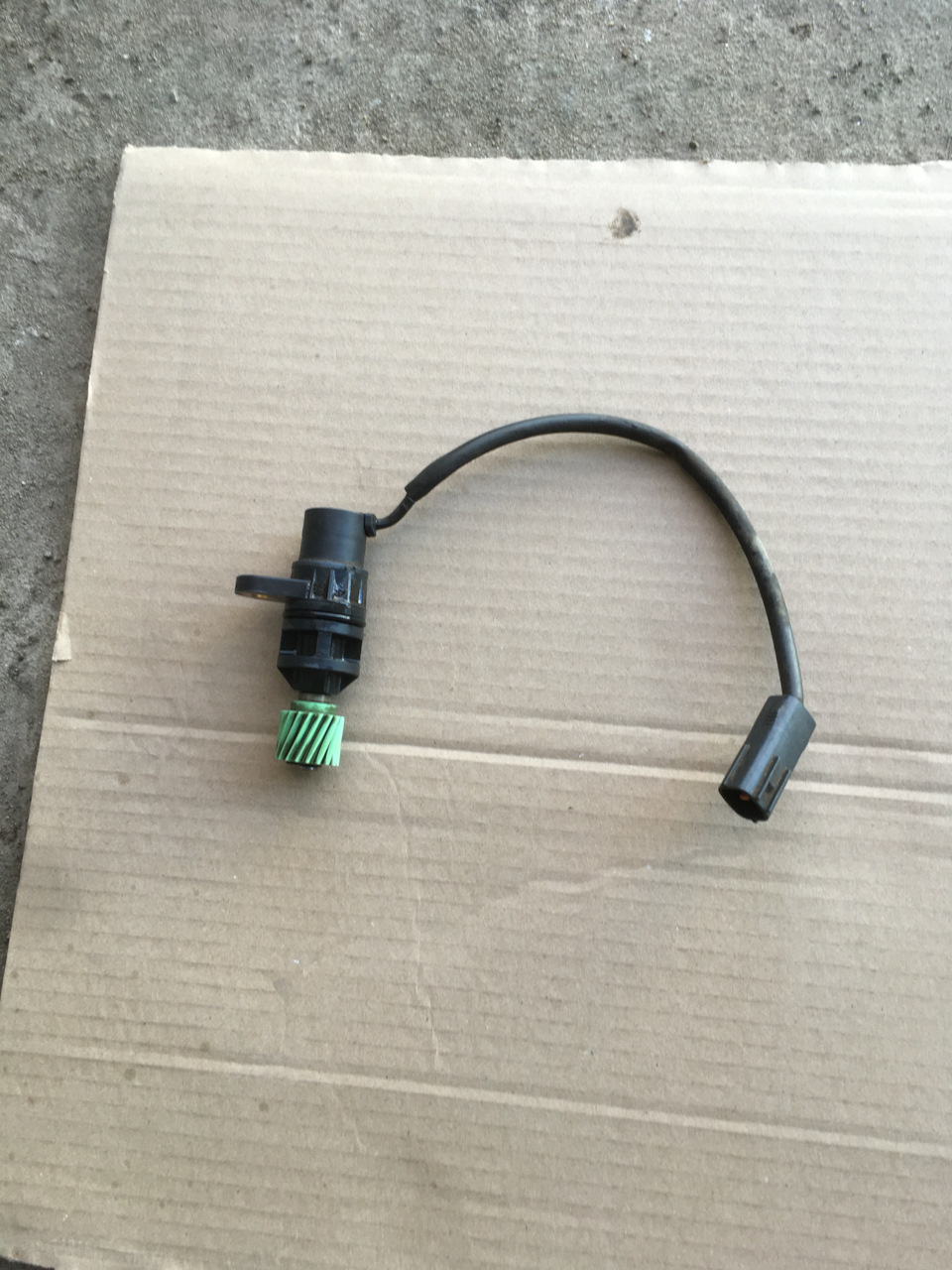

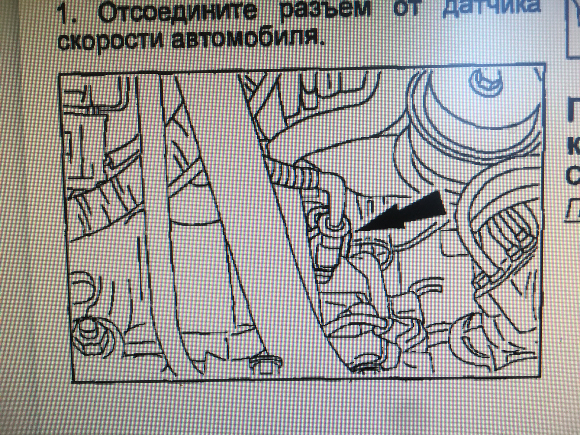

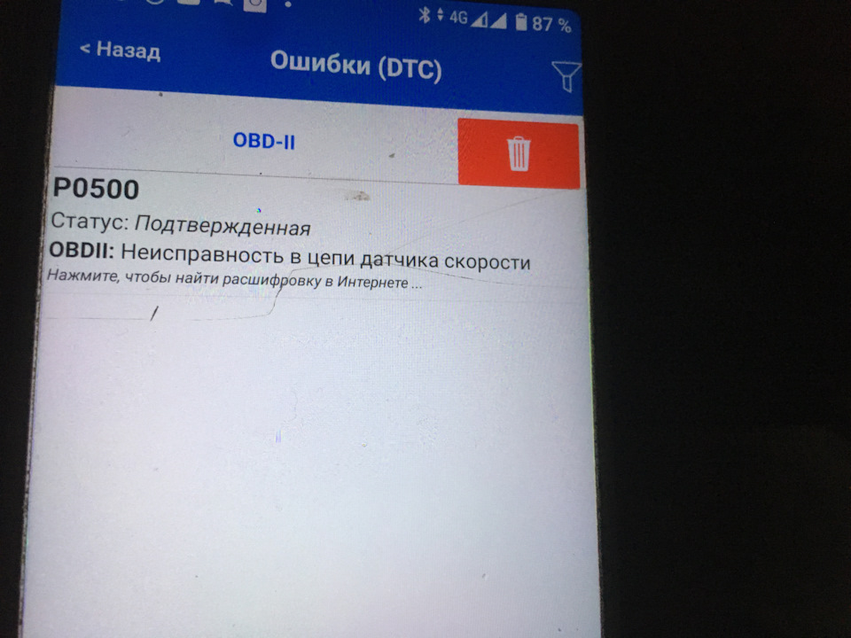

С момента покупки горел Джеки чан. Диагностика показала ошибку Р0500 неисправность цепи датчика скорости. Спидометр работал нормально. Инфы по этому поводу в сети и на драйве очень мало. Только на маверик клубе нашёл толковую статью как снять этот датчик и проверить. Находится он как писали в этой статье в «жопе мира». Я снимал снизу, так как защита у меня давно снята. Находится он на кпп со стороны педалей. Ключиком на 8 откручиваем снизу всего один болтик, запшикиваем вд и раскачивая датчик вынимаем. Тестером проверил по сопротивлению, показал в районе 250, должно быть около 350, но главное что не 1 . Значит датчик рабочий, это хорошо так как цена его неадекватная, да и в продаже его ещё найти надо. Поставил на место, ошибка пропала, но проехал всего пару км.

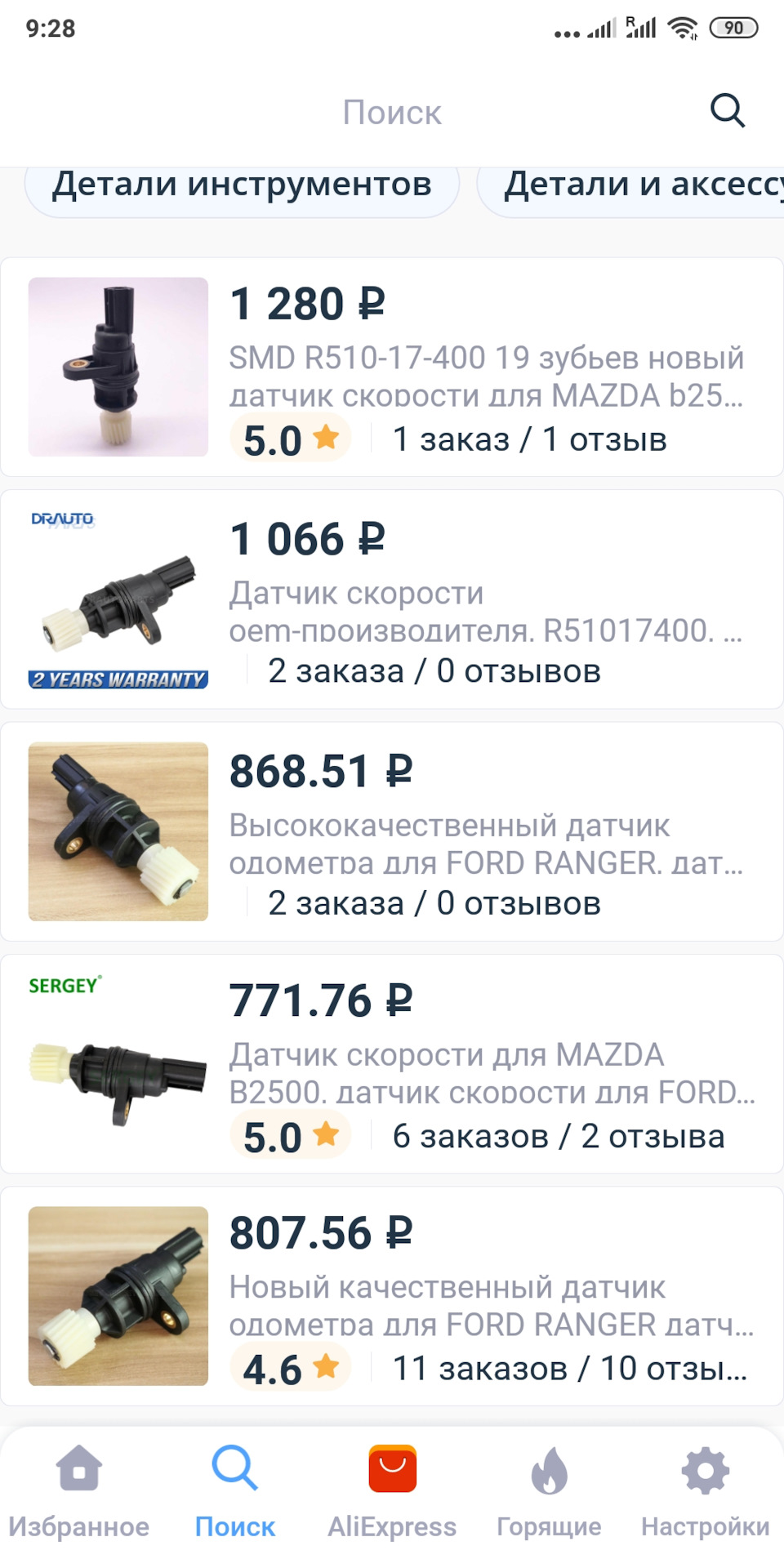

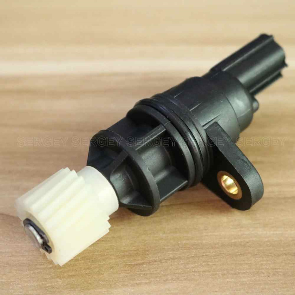

Я кстати на Маверике писал, что наш датчик очень похож на датчик FORD RANGER R510-17-400, продается на Али, стоит недорого.
По количеству зубьев совпадает, но направление зубьев обратное. Имхо если поставить родное колёсико, то будет работать.
Логически если направление зубьев обратное, то и вращается он должен в обратном направлении. Хотя направление вращения ни на что ни влияют, важно количество оборотов. Тоесть переставив родное колесико все должно быть гуд?
Гипотетически. И логически. Логика в том, что специально Форд для Мавра и Трибьюта(хе-хе) датчик скорости делать не будет. Пробил фордовские датчики скорости. Несколько были похожи. Посчитал количество зубьев. С вышеназванным датчиком совпало, но направление вращения противоположное.
Надо пробовать. Но у меня глюк ушел, после обработки разъема. Так что мне не к спеху.
У меня на дорестайле датчик точно такой по форме, с разъемом на датчике.
У меня на данный момент глюк тоже ушёл, надолго ли? Ценник FORD RANGER R510-17-400 Стоит 13 тысяч и бьется как для мазды на экзисте. На али пока не смотрел
На Али было рублей 700 в черную пятницу.
Это свежий ценник.
Да купил на Али где то год назад, поставил свою шестерню. Но посадочное место этого датчика в диаметре где то на 1 мм больше, он просто не в лазите. Я его сточил в ручную крупнозернистой наждачкой и установил. Езжу с ним около года ошибка больше ни разу не выскакивала. Так что вариант рабочий, буде время сделаю запись с фото илписанием
