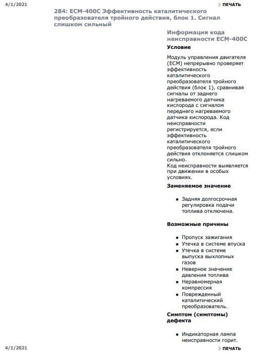

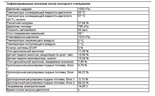

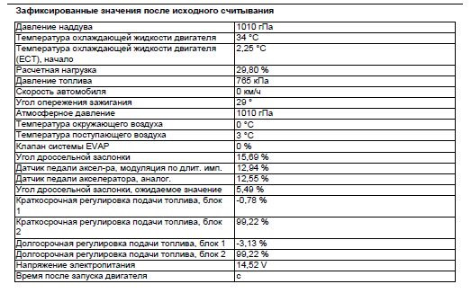

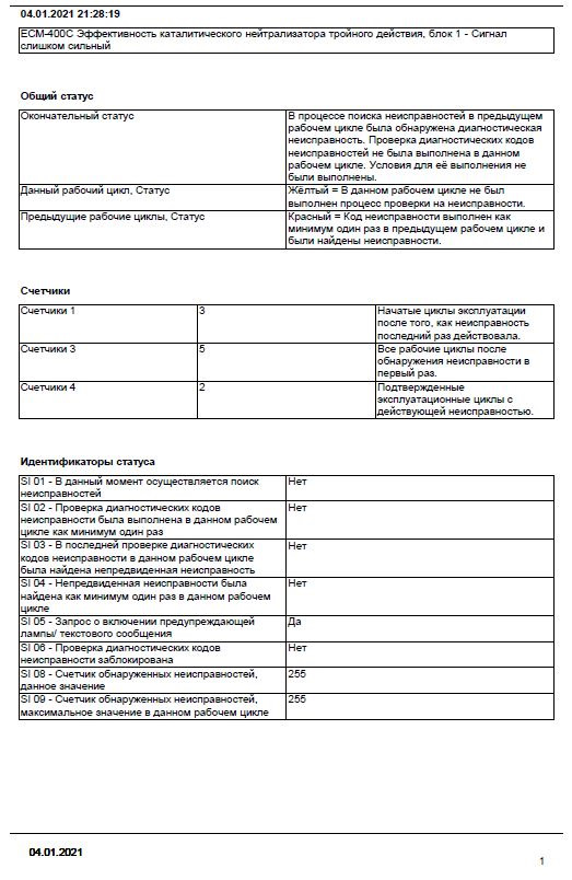

Собственно, пару дней назад загорелся Чек, а точнее не погас после предпусковой проверки. Текстовых сообщений нет, но желтый двигатель горит. Машина едет как и раньше, на динамике или работе каких-либо систем, которые можно ощутить при езде видимого влияния нет.

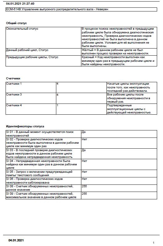

Подключил китайский Dice, запустил Vida, получил следующие ошибки:
ECM-614B Управление выпускного распределительного вала — Неверен
ECM-400C Эффективность каталитического нейтрализатора тройного действия, блок 1 — Сигнал
слишком сильный
Ошибки убираются с помощью Vida и дальше не загораются, но, как я понимаю, если перед запуском двигателя подержать ключ в положении II, что бы система выполнила самодиагностику — ошибки появляются.
Возникают следующие вопросы:
1) Связаны ли эти ошибки?
2) Катализатор или Лямбда? (учитывая что при заведенном двигателе чека не загорается)
3) Что с выпускным распредвалом? Что смотреть куда копать?
4) Была ли у кого тоже такая фигня, и как вылечили?
Всех с прошедшим НГ, и буду благодарен за советы!

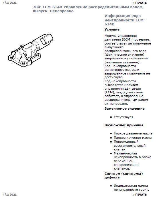

Приветствую! Как дела с чеком? Удалось победить?
Добрый вечер. Сделал как говорил дядя Виталя : клапан снять, почистить, поставить на новою прокладку. Накатал после этого 2000 — ошибка не вылетала.
Спасибо!
DustMG
Добрый вечер! О каком клапане идет речь?
Клапан снять, разобрать, помыть, собрать, поставить на новую прокладку. Если опять появится, то менять клапан.
А угол адаптации какой у муфты? В ВИДЕ можно посмотреть.
Угол не смотрел. Завтра попробую глянуть, а сейчас — Россия — Канада)
vtl1349
А если есть шим генератор то можно меняя шим от 0 до 100 и обратно смотреть как сдвигается плунжер. Он должен двигаться плавно без зависаний. Если зависает то нормальео работать врядли будет.
В виде есть тест фазокрутилок где виден желаемый и фактический угол распреда.
надо будет поискать. Ошибка пока не вылезает, клапан работает плавно, без западаний, судя по графику в виде.
У меня бывает 614b — Джеки не даёт, просто тихо висит себе в мозгах.
Как правило эти коды неисправности не связаны.
VVT критично относится к качеству и количеству масла. То что уровень должен быть напоминатьдцмаю не надо.
Лечится очисткой или звменой клапана.
Катвлитический нейтрализатор тысячам к 400 у каждого авто снижает эффективность. Лечится заменой на новый или б.у с пробегом поменьше.естественно все остальное должео быть в порядке герметичность впуска выпуска, механика цпг и распределения, система зсжигания и топливная
