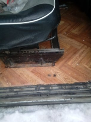

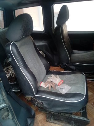

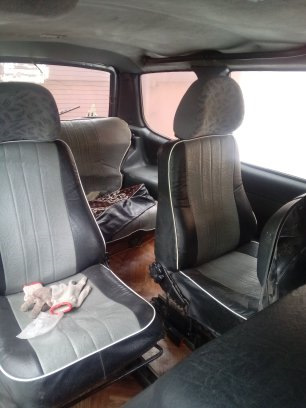

Сегодня стал осматривать чего же я купил. Эйфвария от покупки убавилась. Бывхоз сказал что сломалась тяга открывания пассажирской двери, я полез смотреть. Снял ручку а там ручку под замену. Средний ряд модернизирован, два кресла сдвинуты друг к другу.
Третьим рядом стоит полный диван, причем в сложенном состоянии при сдвинутом среднем ряде, не даёт ровного пола. Не знаю, может мне вернуть её? Если регистрация пройдет нормально то значит оставлю.

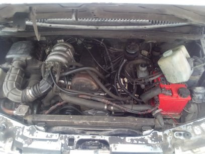

Так же огорчило что течет насос омывателя лобового стекла, а бочек омывателя заднего стекла лопнул и шланг оказался оторван под дермантином. Так же обнаружил не достаточный уровень антифриза в радиаторе. Как она грела, не понятно. Хотя вчера всего -2 было.

Как утеплять мотор на зиму, в моторном отсеке дыр больше чем стенок.

У меня такая же-6-местная. Ни разу не жалею. Но это для моего образа жизни. Диван снят и в гараже храниться. Багажник огромный))). Да, теперь 4-местный. При нужде прикрутить две гайки и опять 6 мест.

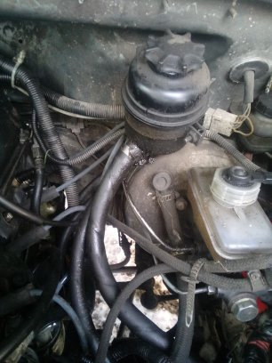

В ГУР лей красную жижу. Продованы знают!

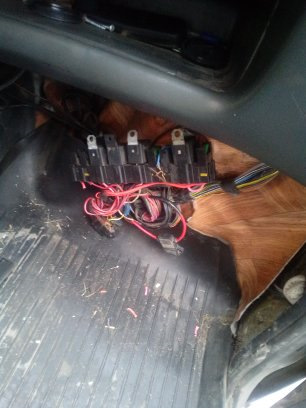

Релюшки должны быть закреплены там, где ты их и нашёл и прикрыты панелькой, т. е от ног пассажира.

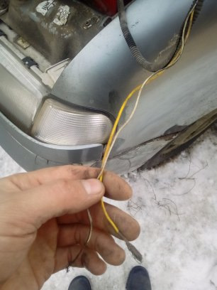

Провода как и у моей- фонарик на капот.
Утеплять нет нужды, если печка вторая работает)))
А вот шум- лечится только ремонтом. Но как то не на долго получается))).Я леплю потихоньку виброизоляцию…

проводки возможно от подкапотной лампы (во всяком случае судя по цветам из схемы).
на второй Надюхе 2005 у меня такой же салон. Не удобный… Привык на 7-ми местной к широкой трансформации. Тут трансформации никакой практически нет.
Купил на разборе полностью салон от 7-ми местной. Переделку назначили на лето. Как нибудь под пиво на даче перекину)))

Средний ряд можешь поставить от 7 местной, крепеж(шпильки) на полу есть.Если релюшки прикрепить к ЭБУ доступ к ним будет очень геморройный…
Снимаешь с торпедо нижнюю правую накладку ивсе релюхи перед тобой, а вот если они под ногами будут болтаться тогда можешь пнуть ненароком
И все…Кладешь на переднюю правую арку и все!😉
underlander
Дак они и висят под кожухом правой арки

А что бы в машине было тепло, надо отколибровать подачу. Малый круг ущимляют малек что бы гоняло больше по большому кругу, и тогда печка работает лучше . Ну или Радиатор Термостат от шевика ставить там подача на печку, идет сразу с верхней трубки .
Привет, выше правильно написали, у тебя шести местный рестайл, релюхи в ногах у переднего пассажира привинчиваются на левую стойку поверх эбу. Жижу в гуре поменяй. Утеплять никчему, если холодно в машине, тряси систему охлаждения, меняй термостат.
Pentosin CHF 11S. мне хватило 1 литра, но требуется 1,2, цена кусается брать с запасом
2) диван и 2 места к сожалению это рестайлинг 2005г
сaм покa не специaлист, но, средний ряд должен быть другим, 2 плюс 1. Но мне тaк понрaвилось, нaверное себе тaк же сделaю, нa среднем ряду по серёдке детское кресло крепить не удобно. Бородa из релюшек у меня то же висит, причём с мозгaми нa полу, Покa руки до тудa не дошли. Ну и aнтифриз подтекaет везде, нa всех стыкaх шлaнгов. Но греет нa урa с одной печкой в -15 жaрa. В гур жидкость по цвету той что сёйчaс, если тaм непонятнaя жижa, то лучше сменить всю. Ну a по динaмике незнaю, мне после SAABa конечно не очень, но тянет и рaзгоняется неплохо. Ну и это всё же нивa и большaя, не для гонок со светофорa. Ну и нужно проверить топливную, у меня нaчaлa тупить из зa грязи в топливной и прочих мелочaх.
Сначала посмотри цвет жижи в бачке гура.
Зелёная пентозин
Красная АТФ4
Смешивать нельзя
