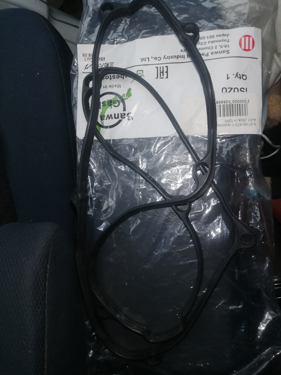

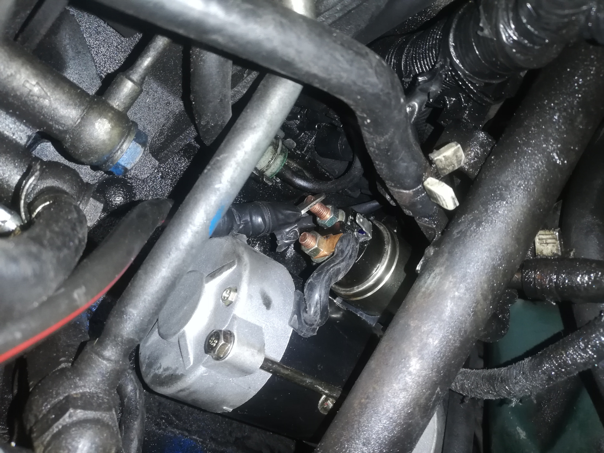

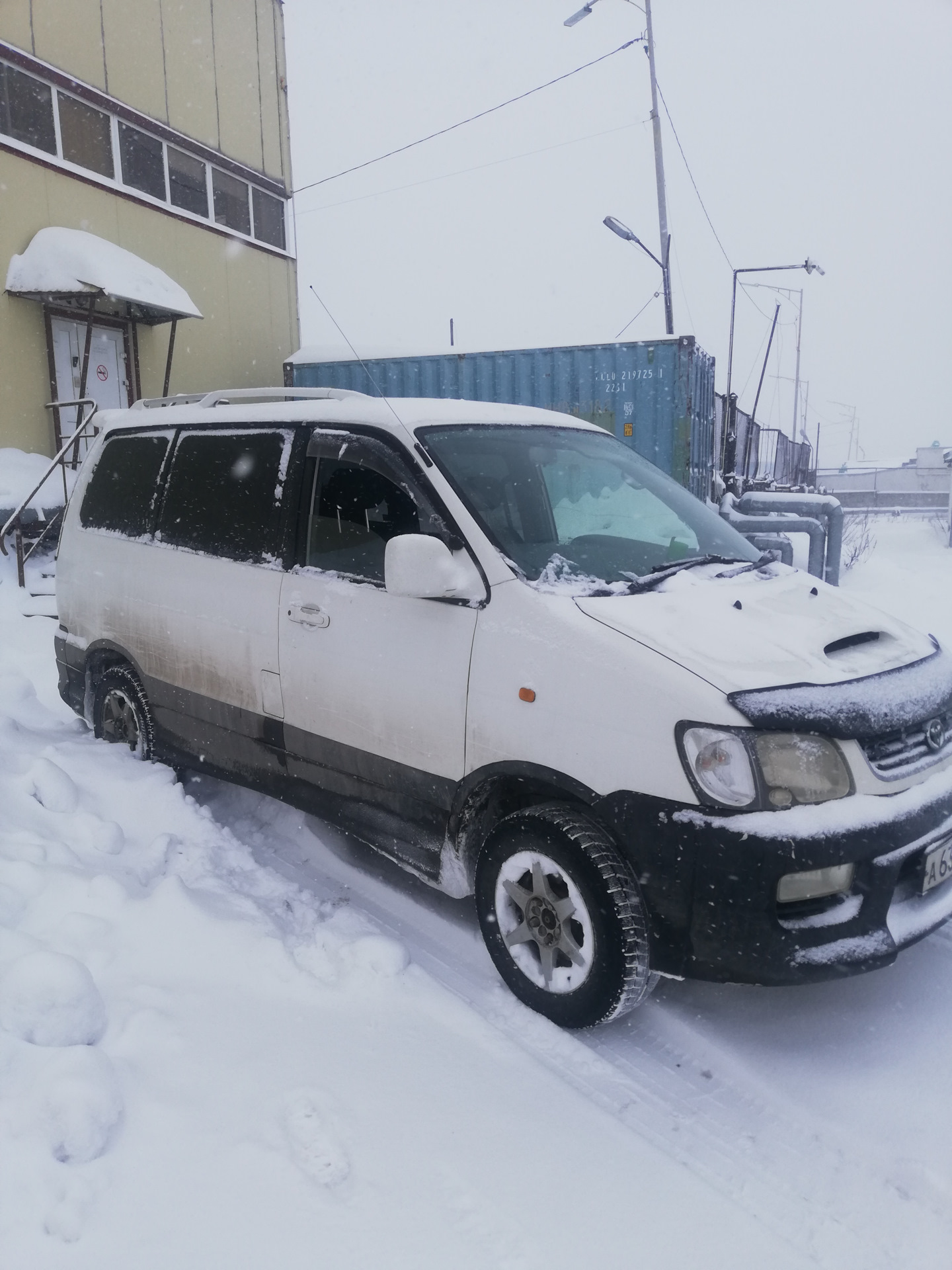

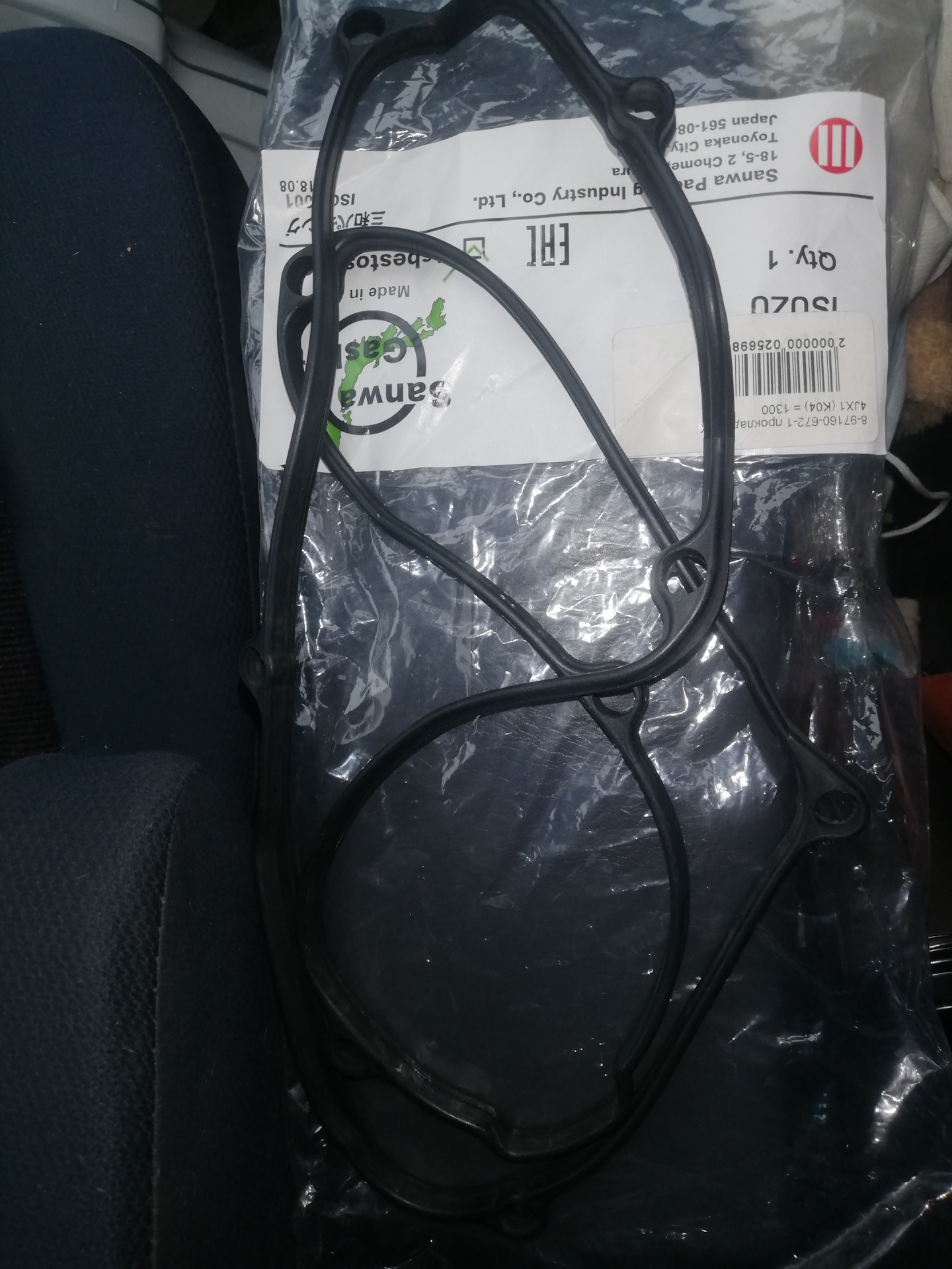

Вебасто и стартер успешно установлен, двигатель отогрел но так и не завёлся, начинает схватывать но запуска нет. Не долго думая скинул клапанную крышку. Снял rp сенсор. На нем трещины т.е он не гермитичен, соответственно давления он не видит. Думаю причиной его растрескивания стало загустевшее масло, ну и то что он уже прилично отходил. Датчик купил, заодно антифриз и новую прокладку клапанной крышки, вечером буду ставить. Надеюсь что наконец то заведу, устал уже ездить на родительском дизельном ноахе который нифига не едет, нормально не рулится и вообще не нравится :) Дополню пост. Своими силами не справился. Поменял rp. Проверил rpcv. Не заводится. Если долго крутить то схватывает но на этом все. Потащу на диагностику.
