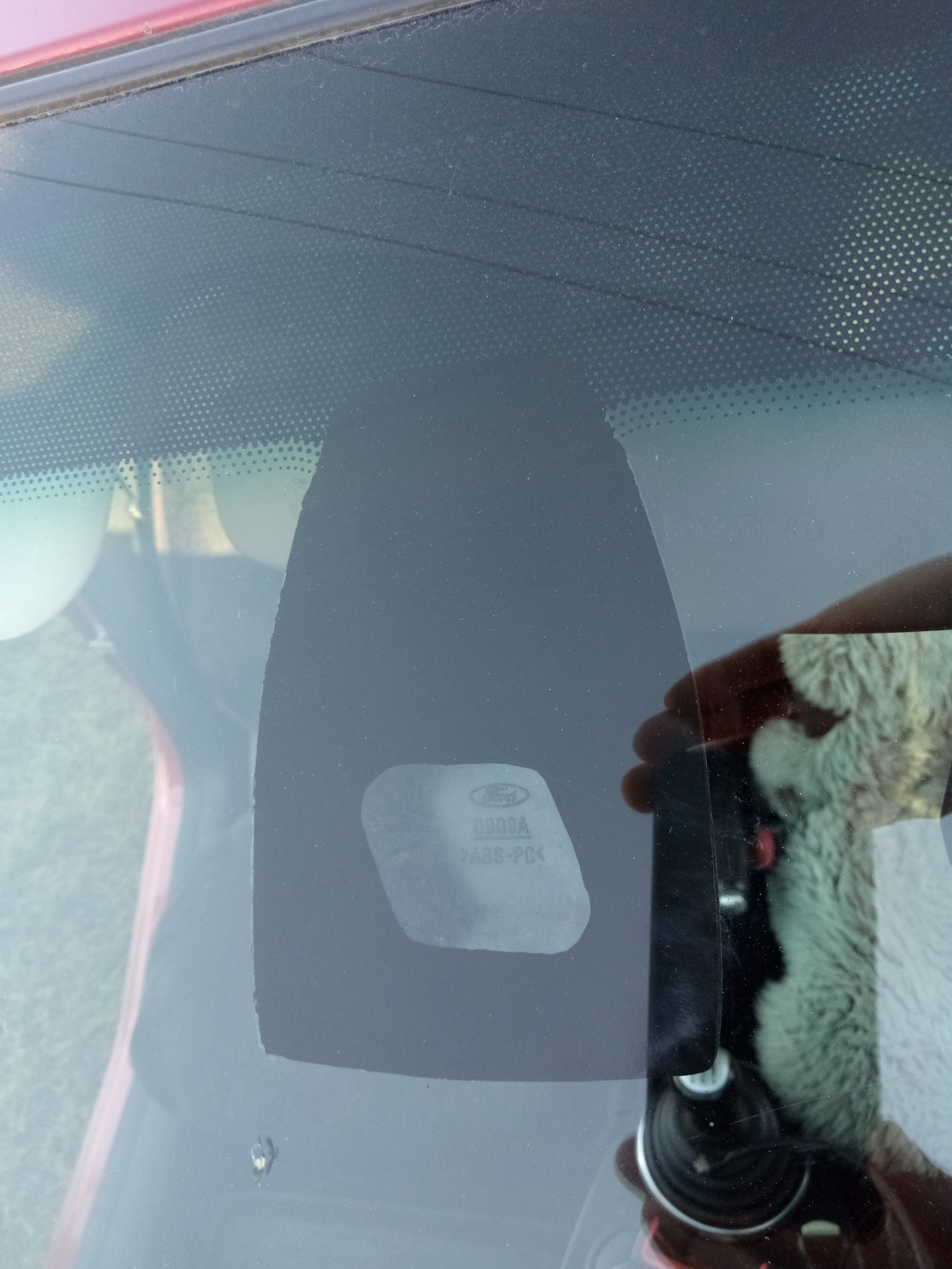

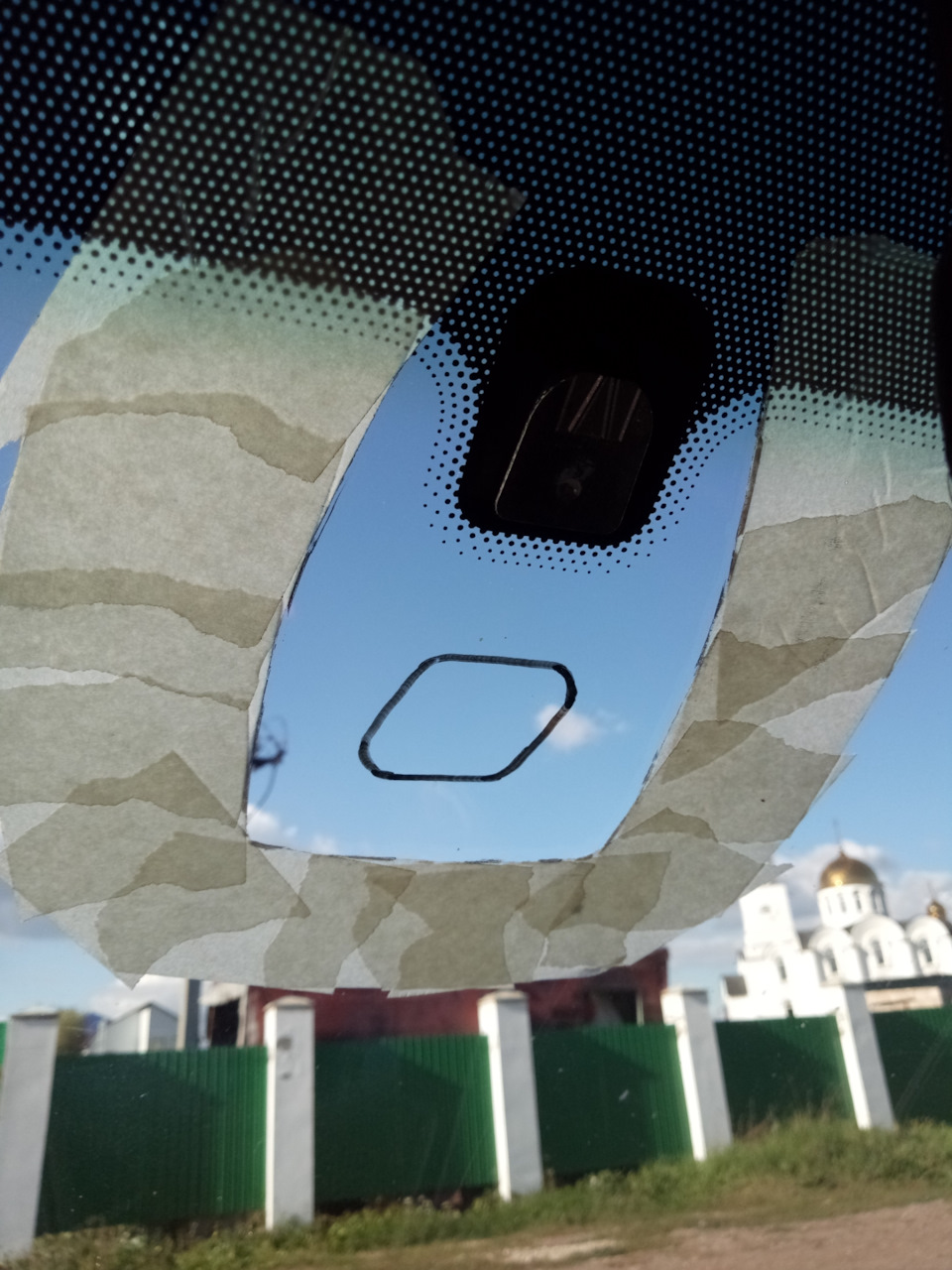

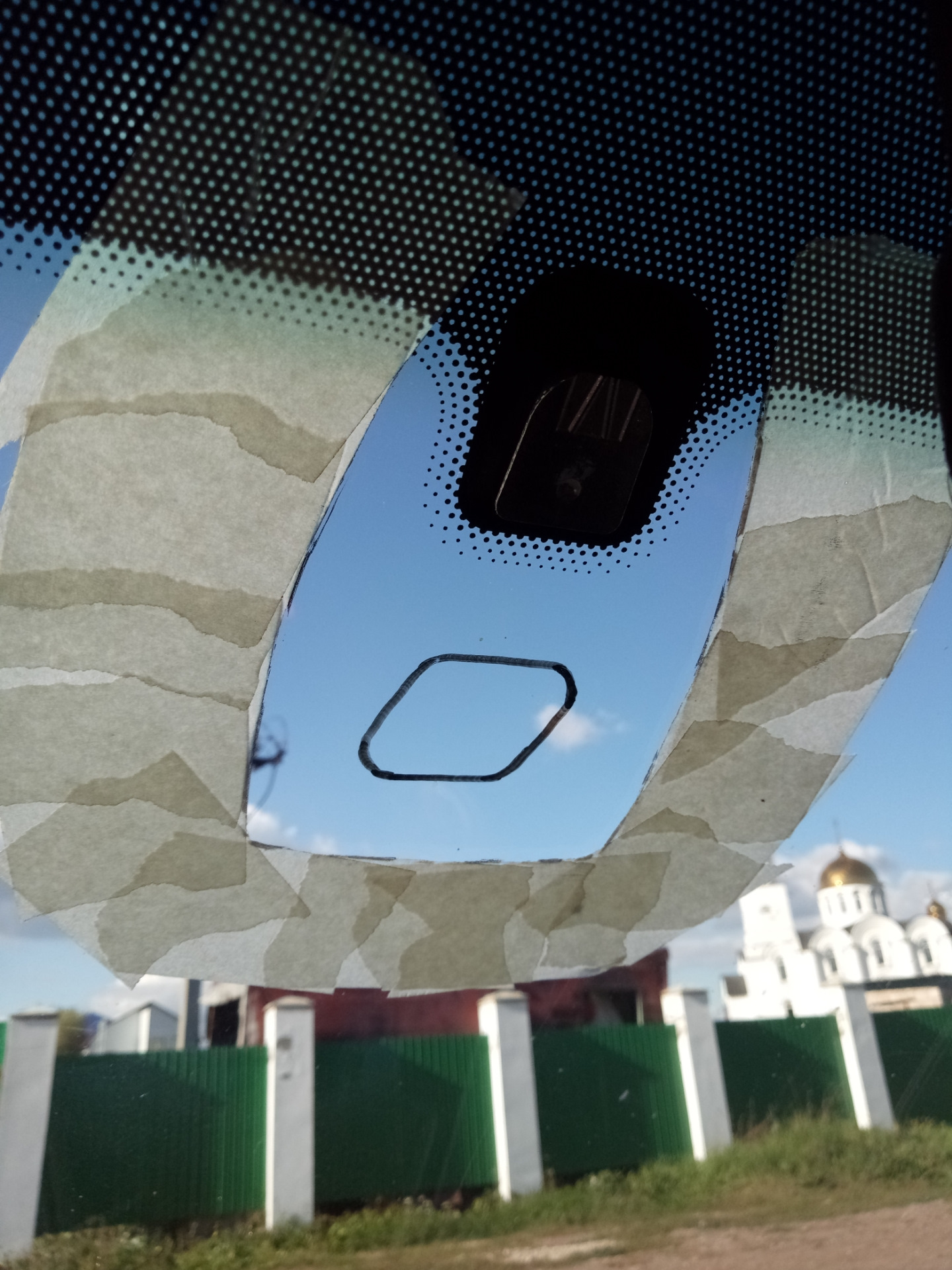

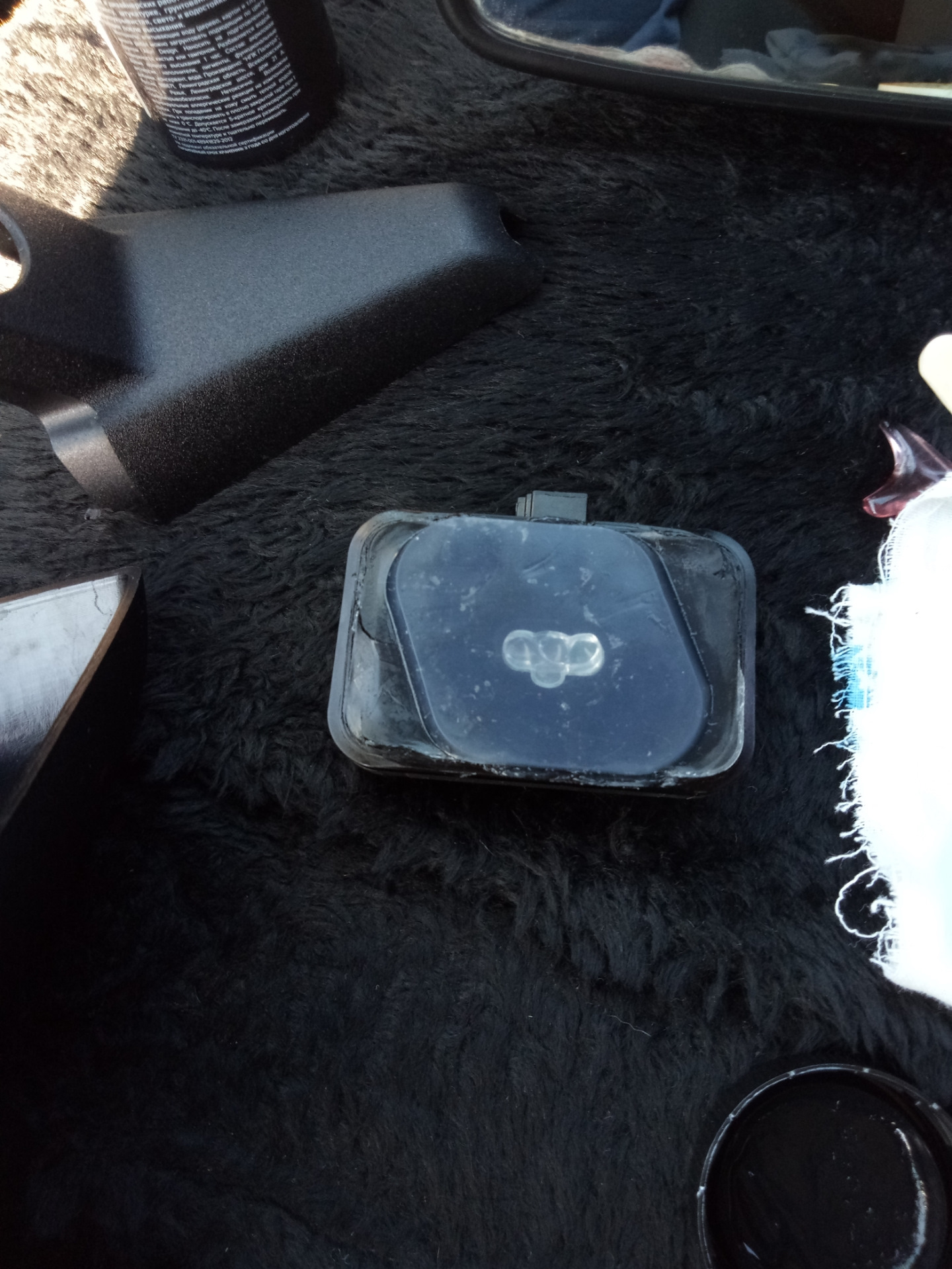

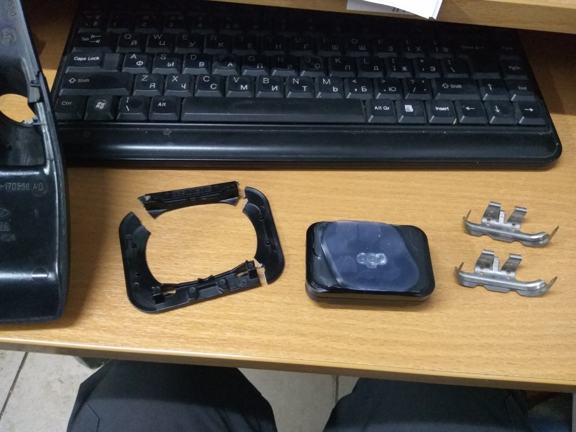

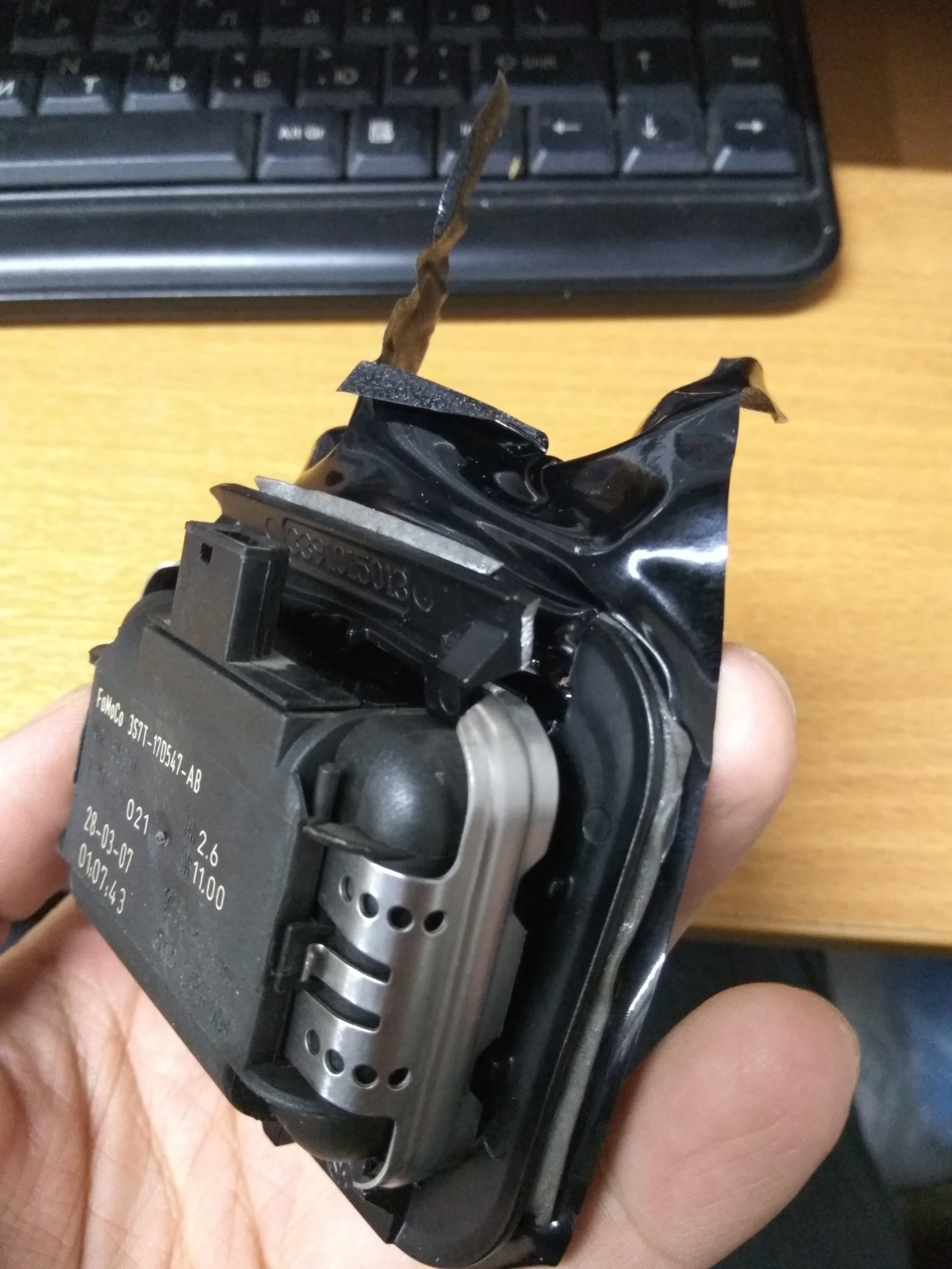

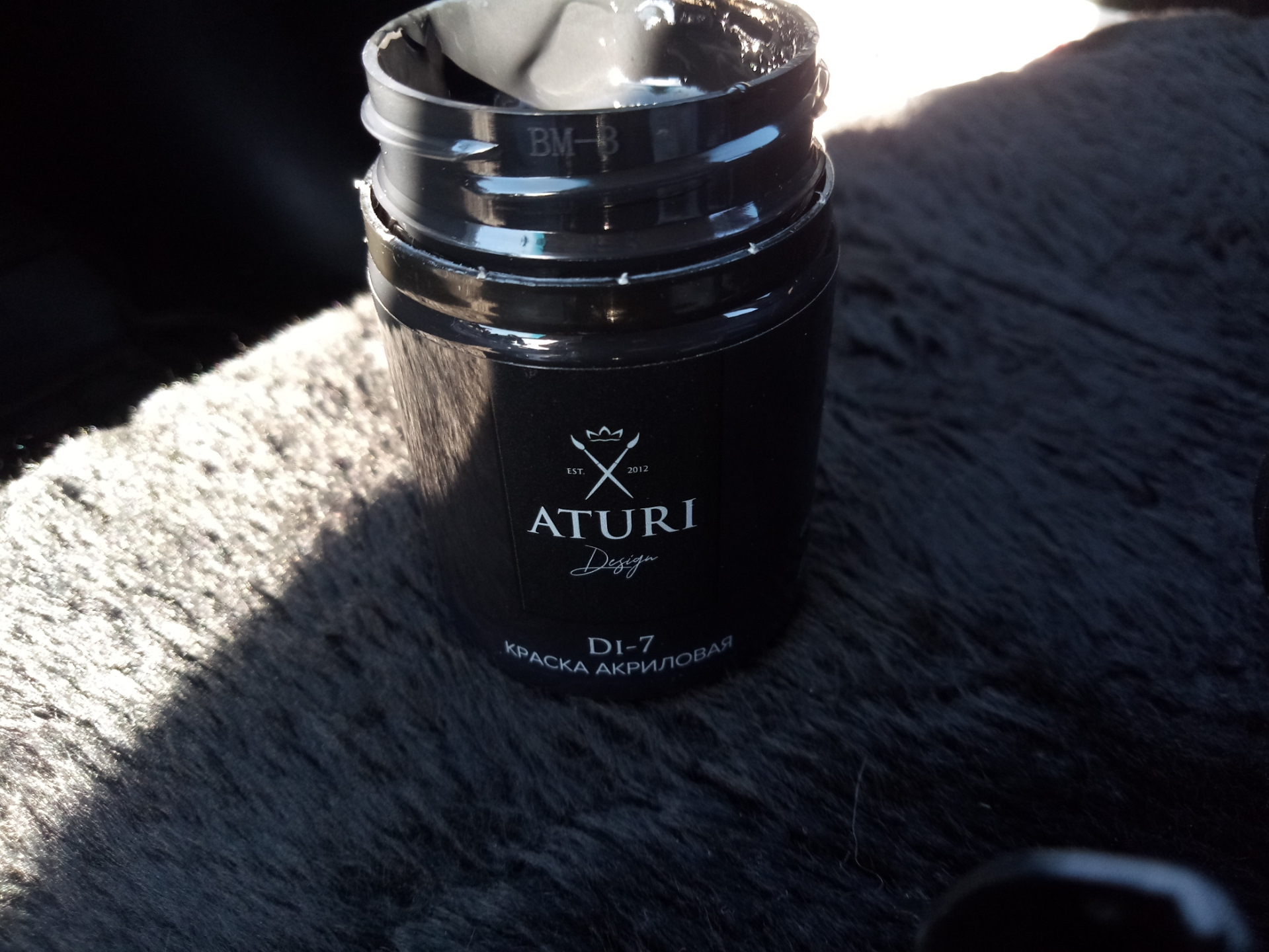

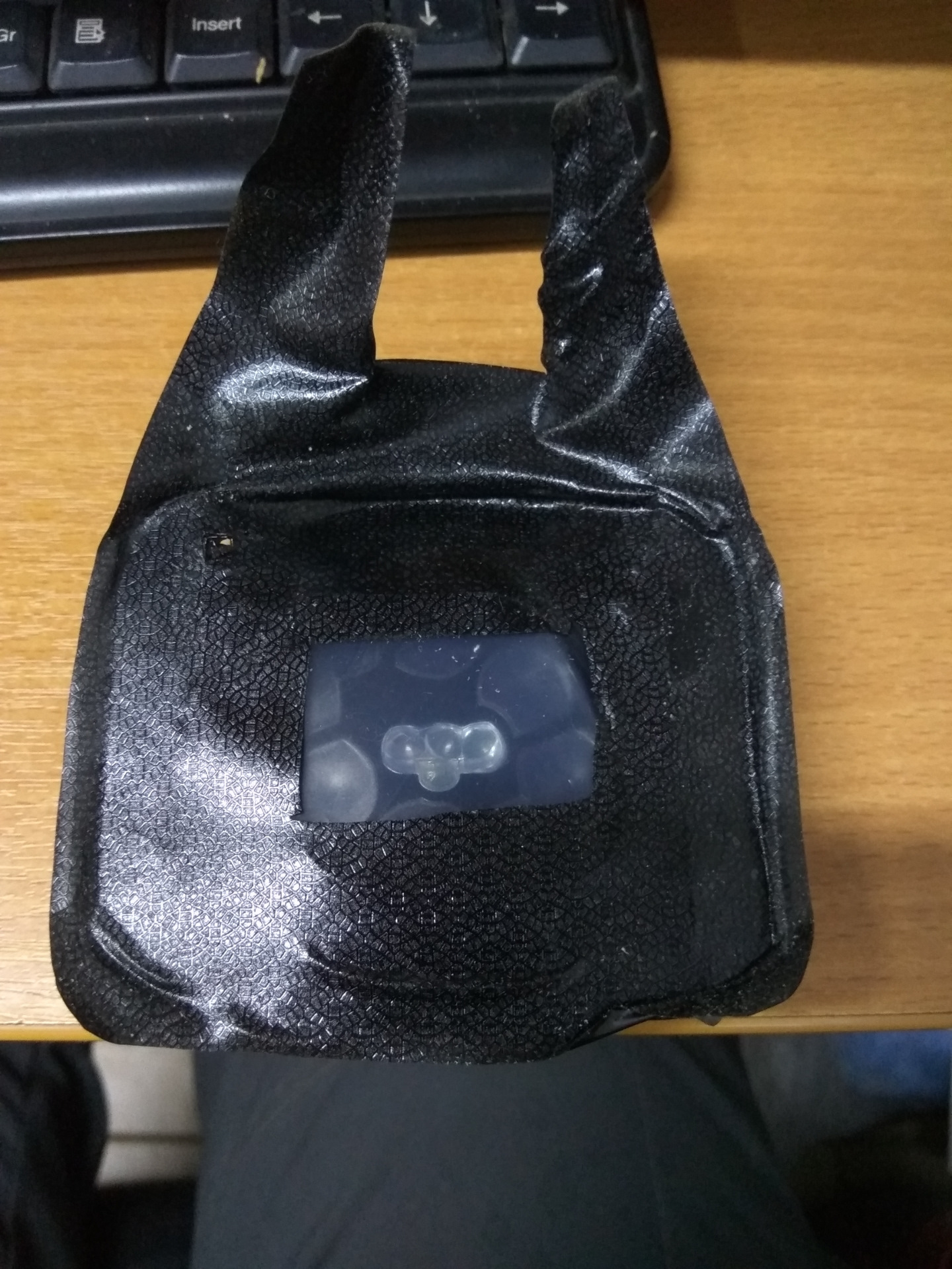

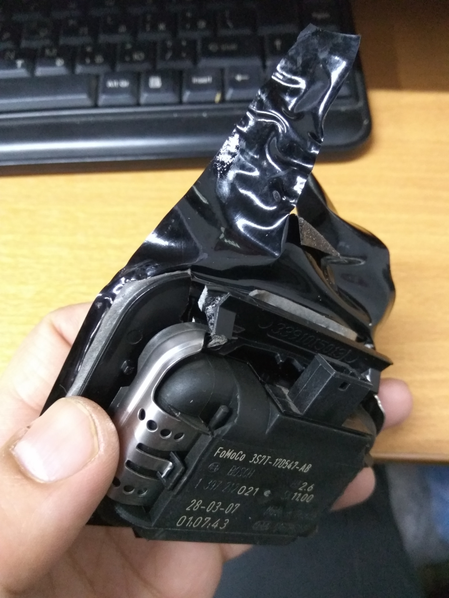

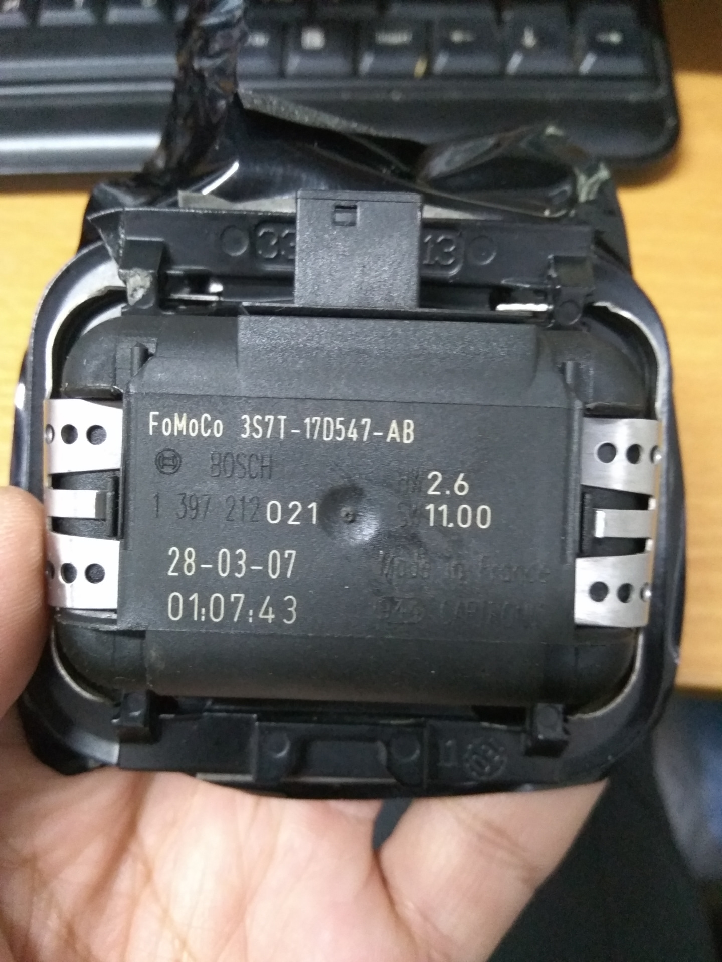

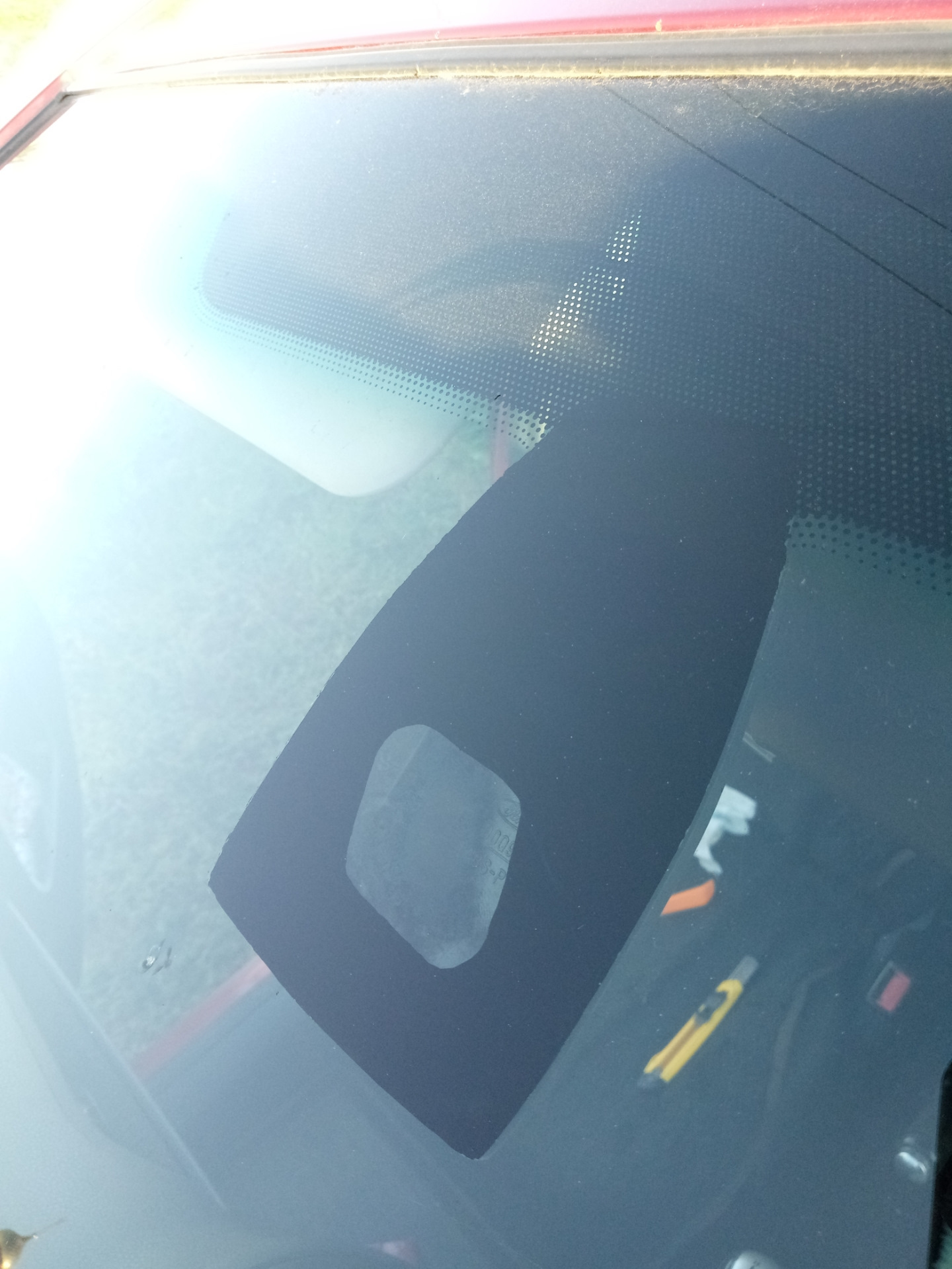

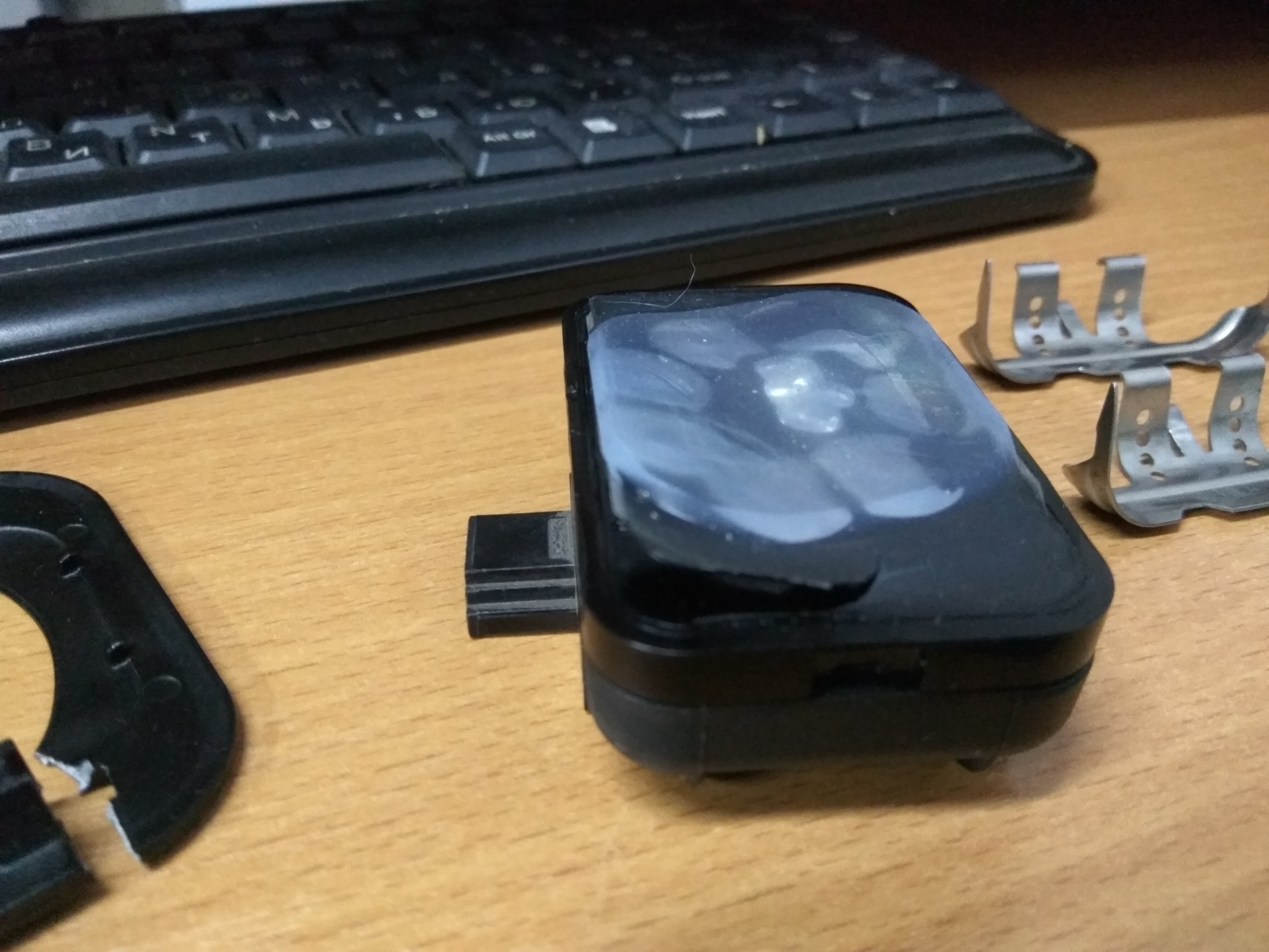

Ещё при покупке машины 4,5 года назад я снял датчик дождя, так без него и ездил (только БК постоянно ругался на его неисправность при включении зажигания), так как он вообще нормально не реагировал, прошлой хозяйке авто когда меняли стекло сломали крепления датчика и порвали его силиконовую основу, одним словом рукожопы, и криво потом поставили. Новый стоил около 14000р! Инфу как восстановить посмотрел в интернете, купил акриловую краску, очертил форму на стекле и закрасил, смотрится как с завода! Сам датчик прислонил к стеклу на прозрачный силикон, держится более менее и прилегает теперь лучше чем раньше, теперь нормально стал реагировать на дождик)) Но уже зима! Восстановливал осень в теплые деньки. Всех с прошедшим праздником!

Стекло от другой комплектации?
Видимо да, думаю у них не было стекла от такой комплектации, да и думаю не так много фиест с датчиком дождя, чтобы держать у себя такое стекло.
Вот это роскошь
Зато АБС нету и второй подушки, видимо домом шли.
