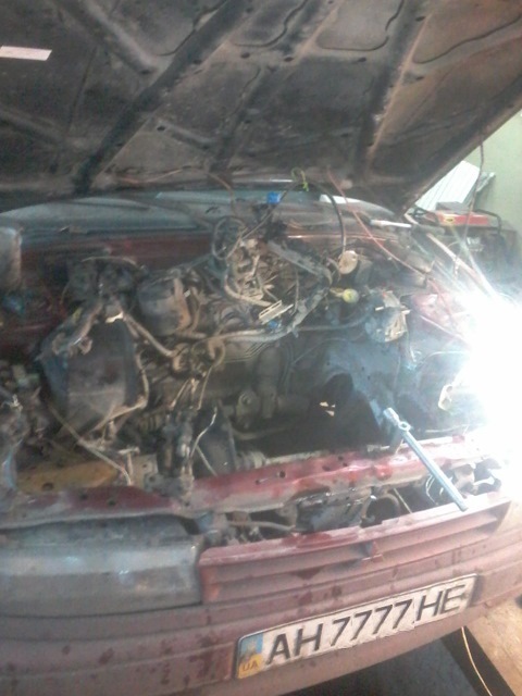

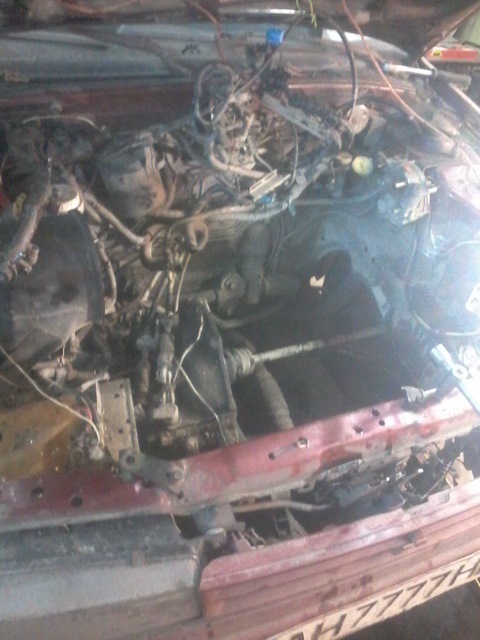

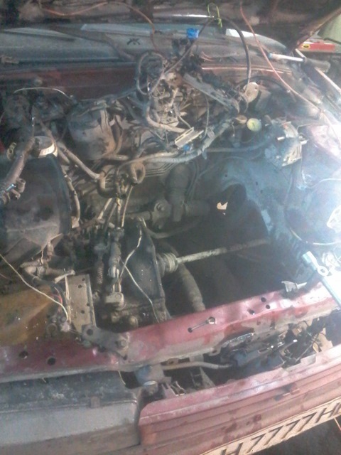

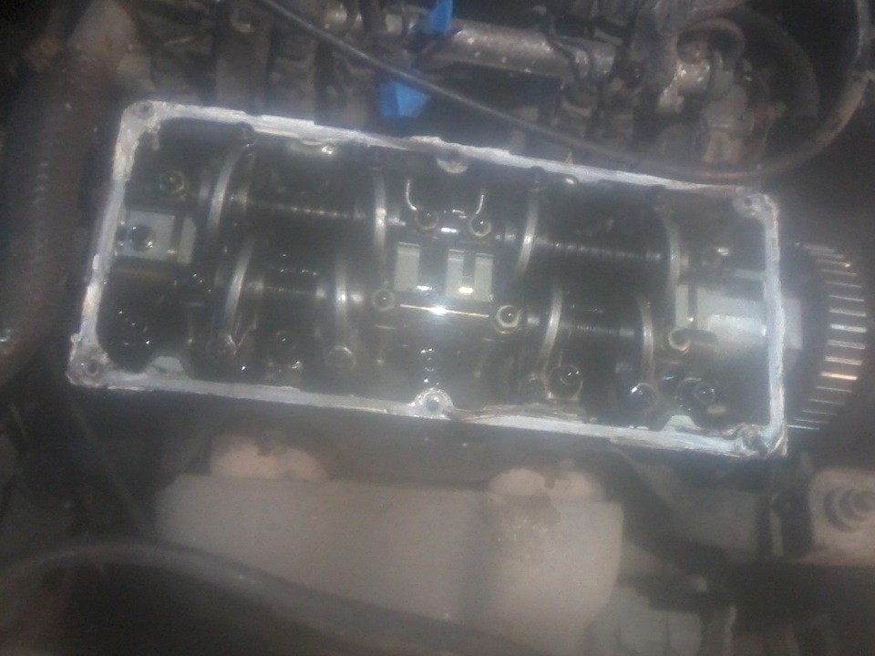

в общем завернуло у меня один вкладыш(а чего я ожидал с полурабочим маслонасосом)))
был донорский двиг только 12 клапанов
думал подкинуть с него вкладыши, но не тут то было, они разные, пришлось выкидывать движку, колоть оба и потом собирать один, теперь я авторитетно заявляю что они взаимозаменяемы

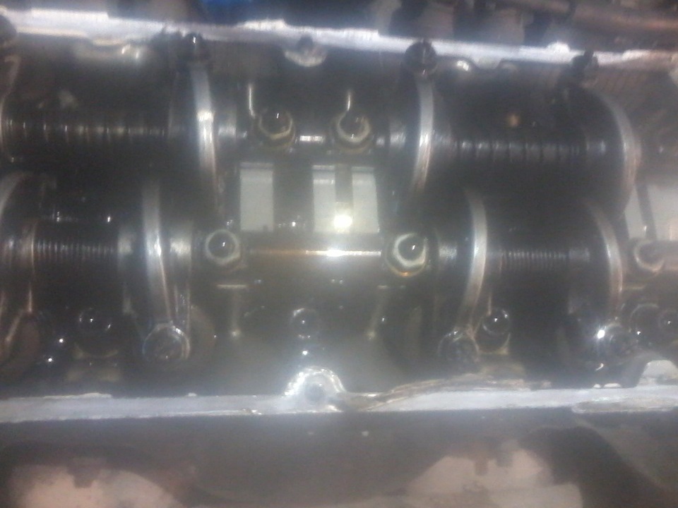

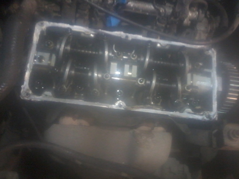

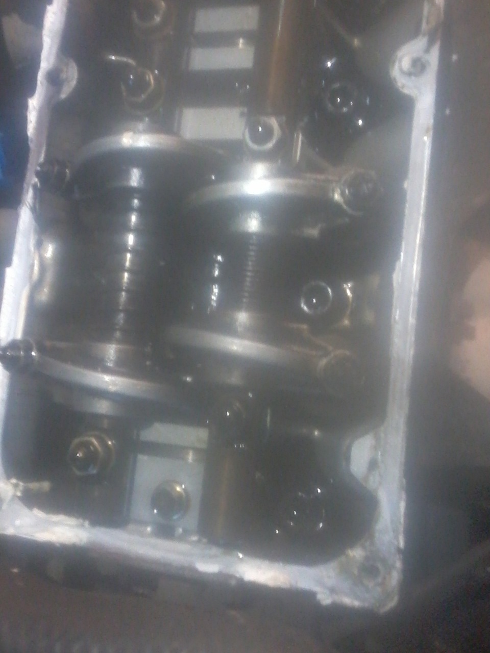

кстати был удивлен чистотой головки внутри, (проехал 10000 на метане)
Комментарии 3
на сто сначала думали что компрессометр слег)
так и есть, но у меня стоит метан, а он оооочень любит повышенную степень сжатия, так что это мне только на руку, а на бензине может даже и детонация будет, но у меня бензина один хер нет уже давно в баке)))
блоки одинаковые, поршня просто разные, но в итоге весело получается) компрессия 16 без обкатки
