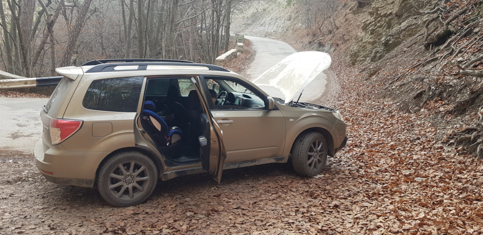

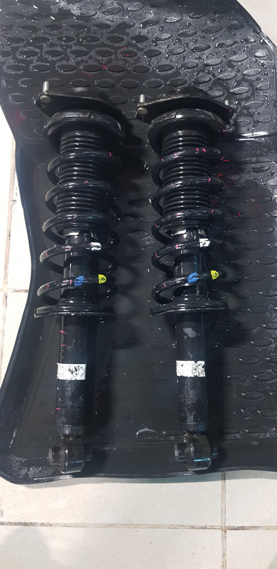

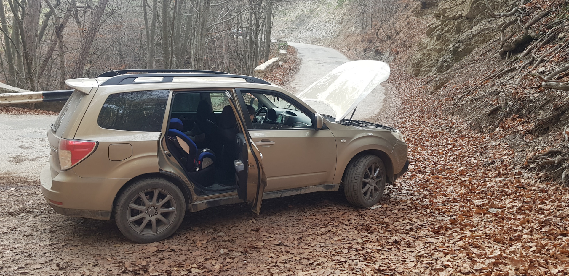

Друзья, привет! Очень много читал здесь информации про задние стойки и вообще подвеску на форика, бате в том году на SG форике тоже убрали самавыравняйки, он доволен ) у меня здесь бюджет ограничен и выбора было меньше, нашел контракт от BR 3.6 л, установка не сложная все поставил но чуда не произошло, пружины подсевшие. Зато рулежка на высшем уровне, теперь и кранов нету и не качает ))) очень сильно помог и все разъяснил Никита Zverolov, так и познакомились )) сейчас ищу бюджет чтобы купить новые пружины назад чтобы поднять повыше корму, в остальном всем доволен.

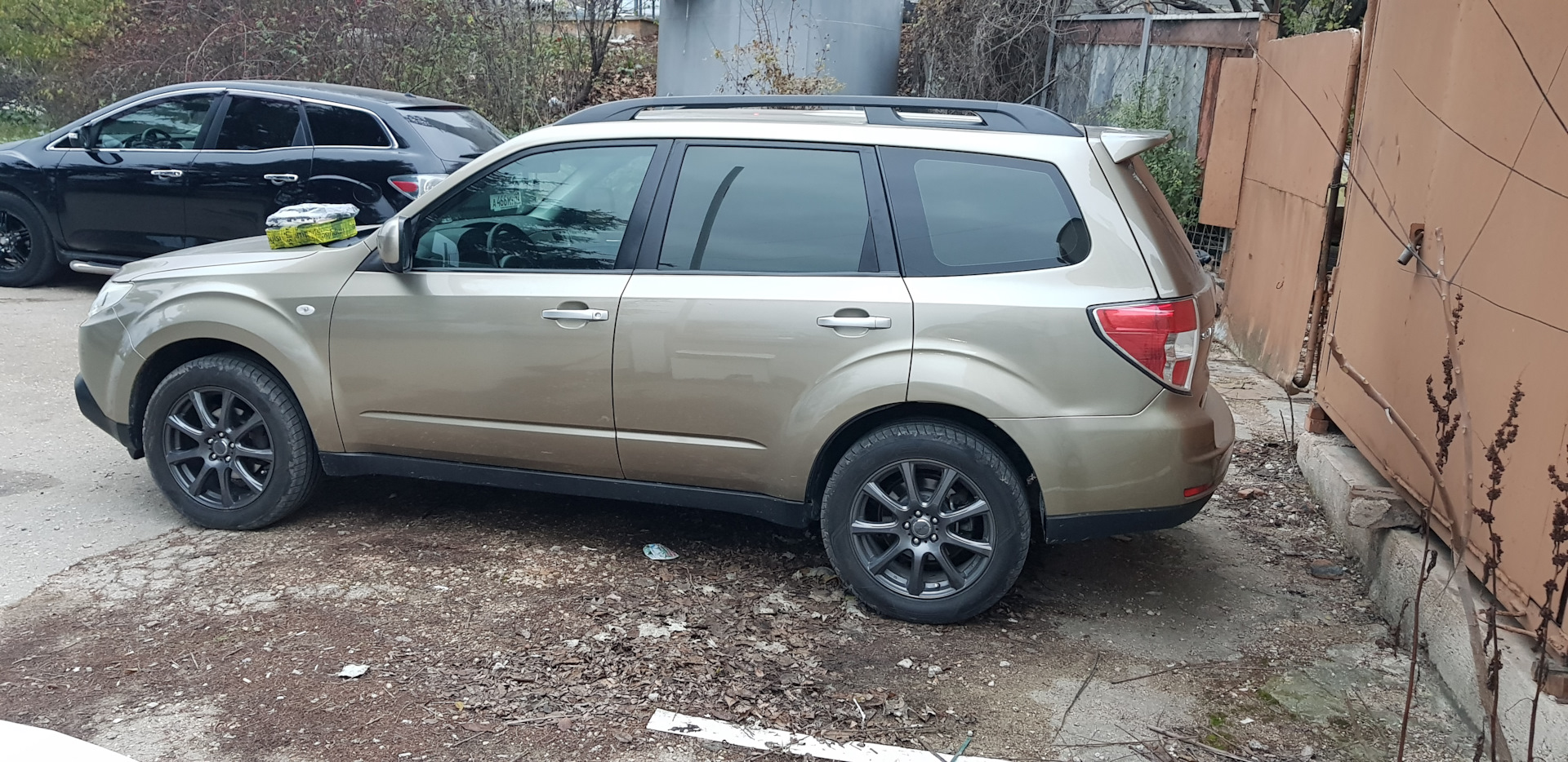

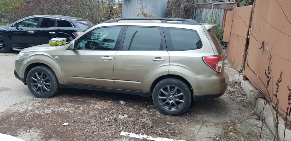

Клиренс таков: перед 76 см от земли, от центра колеса 43. Зад 74 см от земли, от центра 41.
P.s. свои живые самовыравняйки в сборе отдам парой за 3 руб, может кому надо.

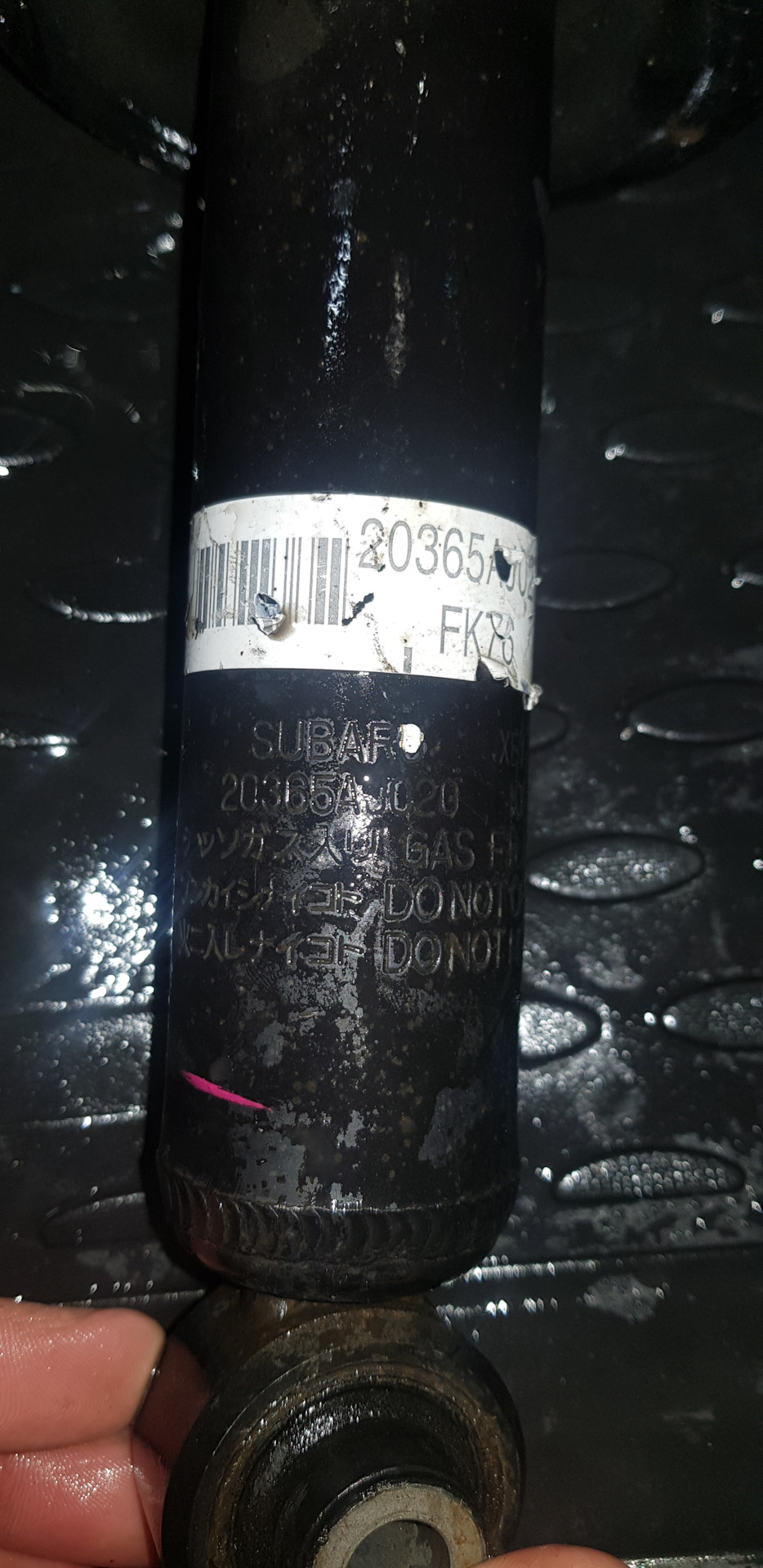

Запчасти на фото: 20365N

Я давно уже писал в БЖ Аутбека, что задние стойки очень хорошо подходят на Форик. Родные что обычные, что самовыравнивающиеся, не держат зад на дороге. Сильно раскачивается, прыгает, может даже с дороги выкинуть. Поэтому от Аута стойки само то. Пружины к ним синие ОВК, тоже хорошо встанут. Я ставил на свой Форик, поэтому могу рекомендовать
Мм, смотри у меня не знаю какие пружины пришли со стойками, но жопа не поднялась, получается сзади 41 см от центра до арки, от земли до арки 74. А перед 76-43

Привет! Это фото авто со стойками от БР?
Привет, Никита! Да это BR)
По высоте относительно переда — вроде нормально стоит.
