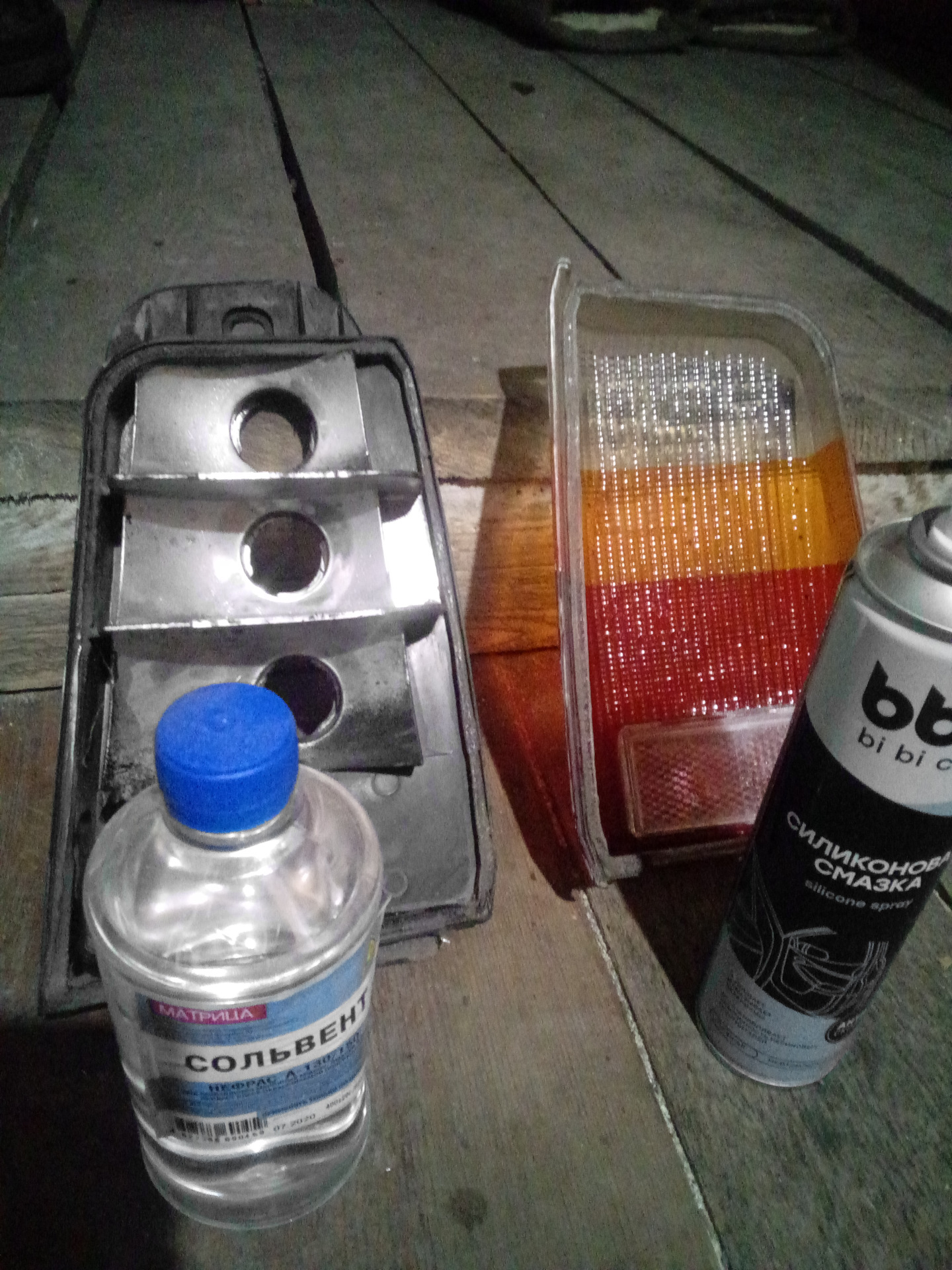

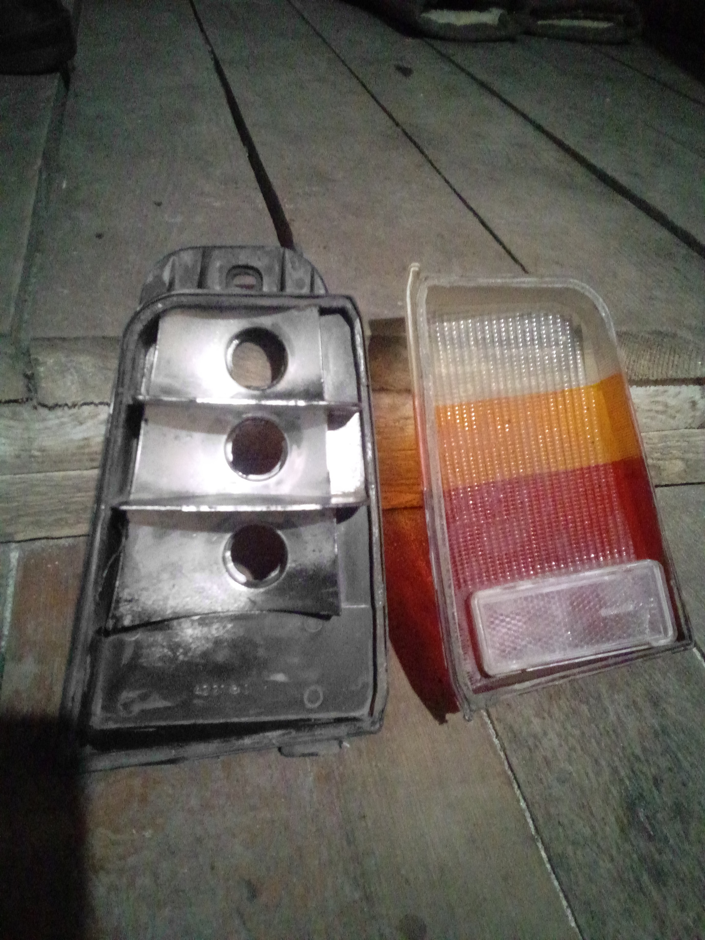

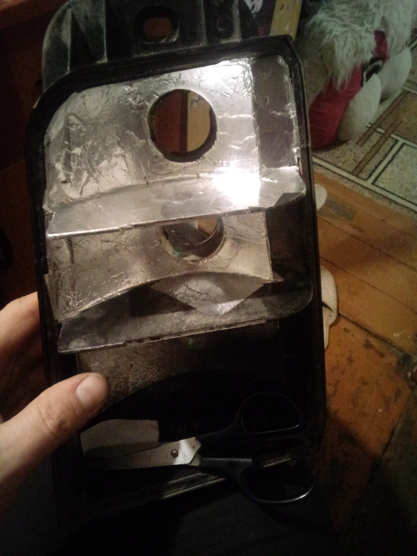

И снова здравствуйте! Давеча обнаружил ещё одну радость от предыдущего хозяина, а именно повреждённый правый задний фанарь, стекло которого висело на скотче, а внутри поселилась грязюка. Жаль фотки не сделал как это выглядело.

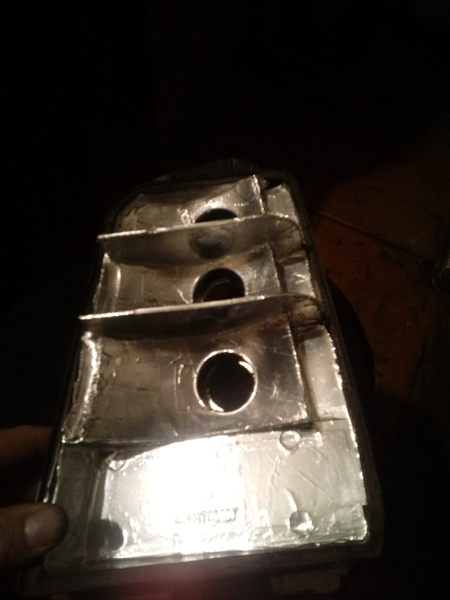

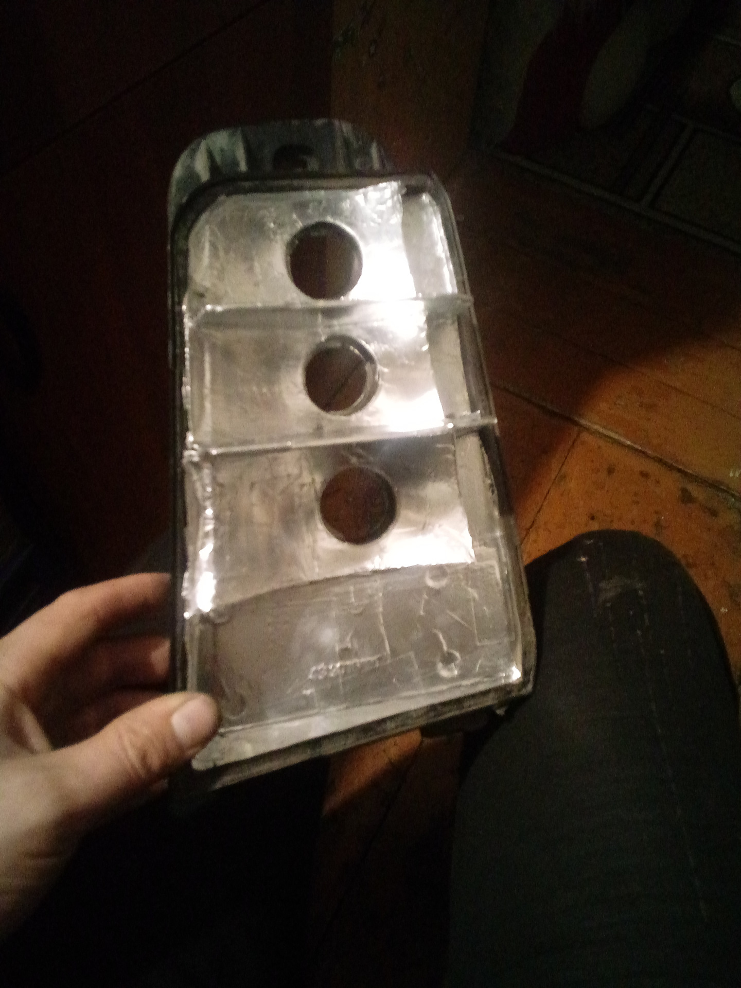

Откручивать пришлось ударной отвёрткой. Снял я всю эту печаль, занёс домой, помыл.

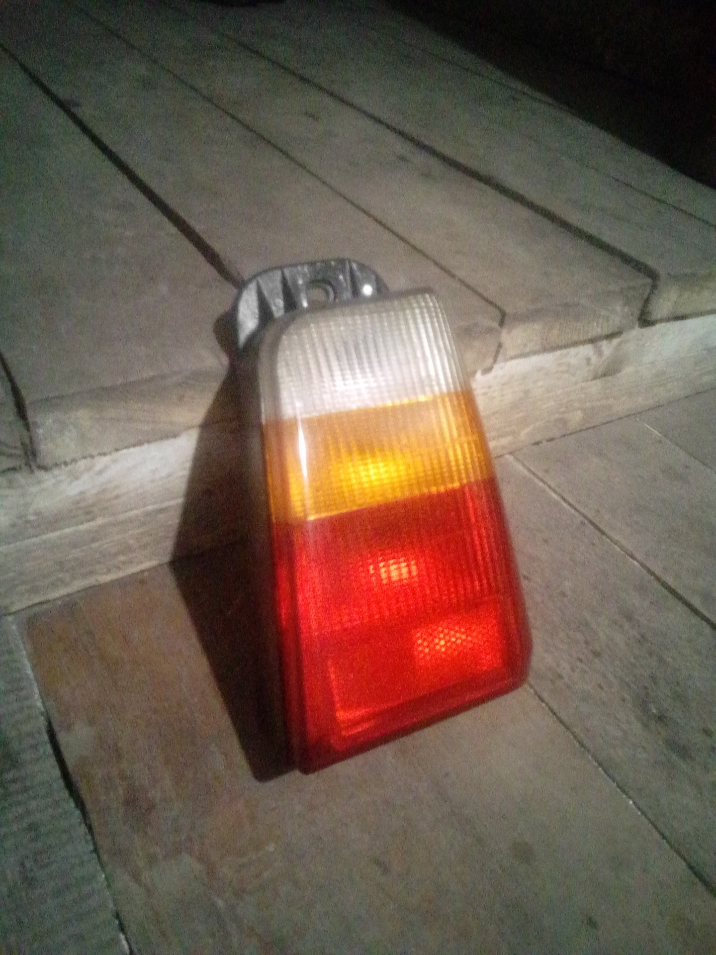

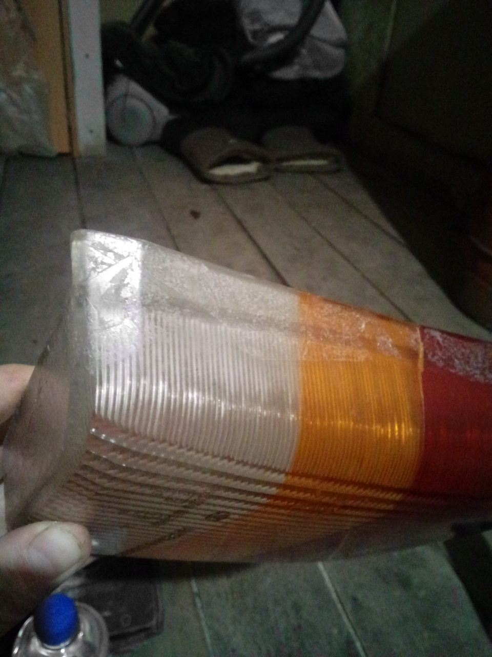

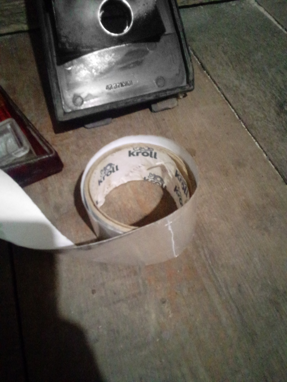

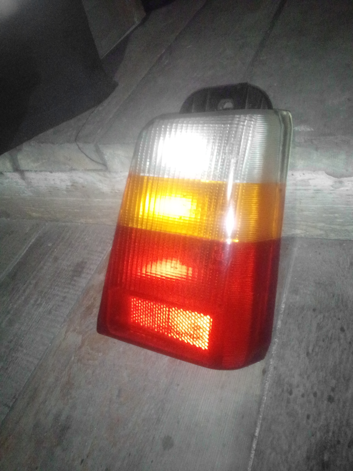

Клеял на прозрачный силиконовый герметик экон и замотал обычным скотчем. Сегодня поглядел результат.
Завтра поставлю и отпишусь о результате.

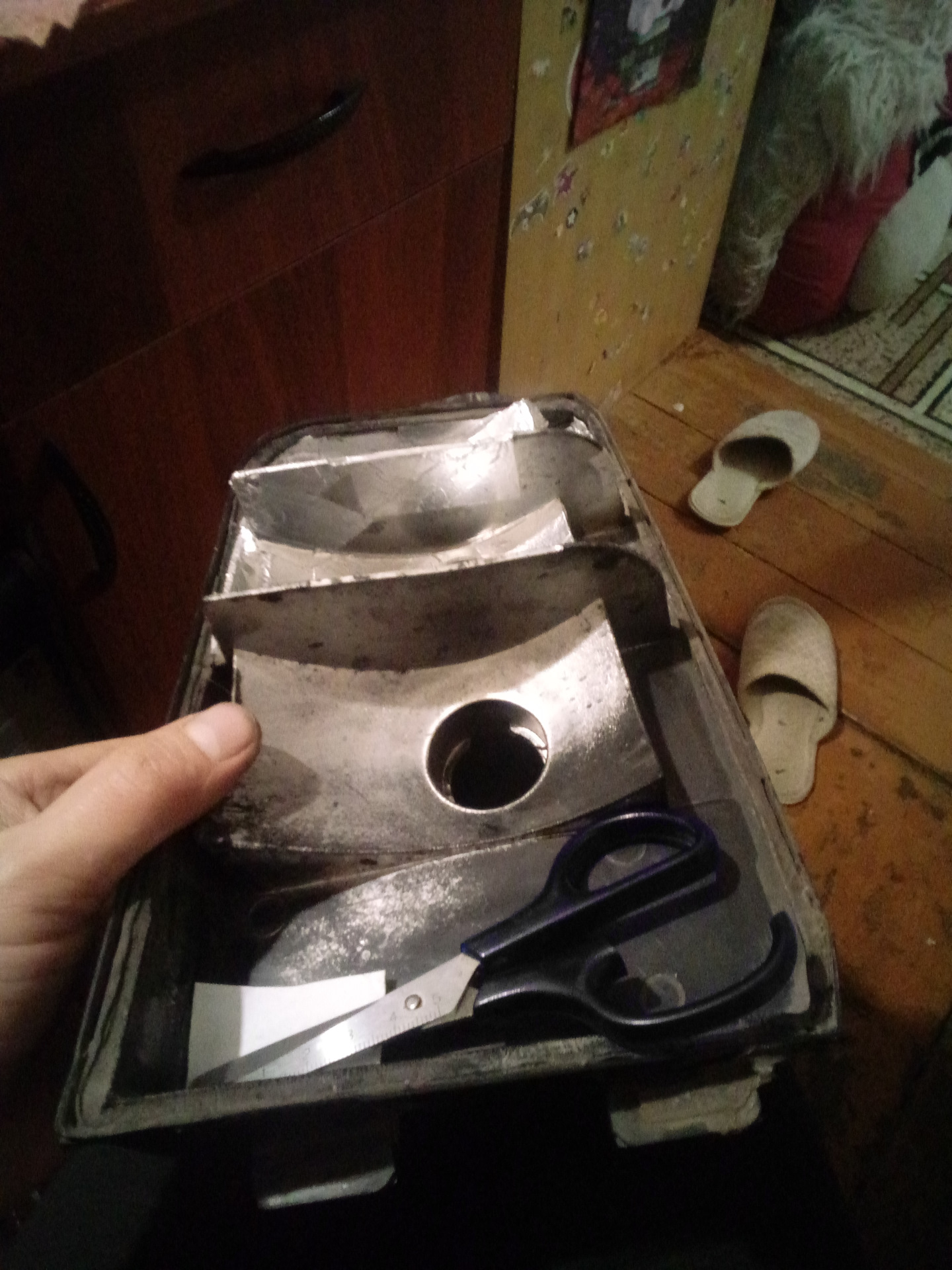

Теперь вторую))))
С низу дырку просверли. Не знаю как но иногда туда вода попадает . Если герметичный аж по пол фонаря набираеться.
