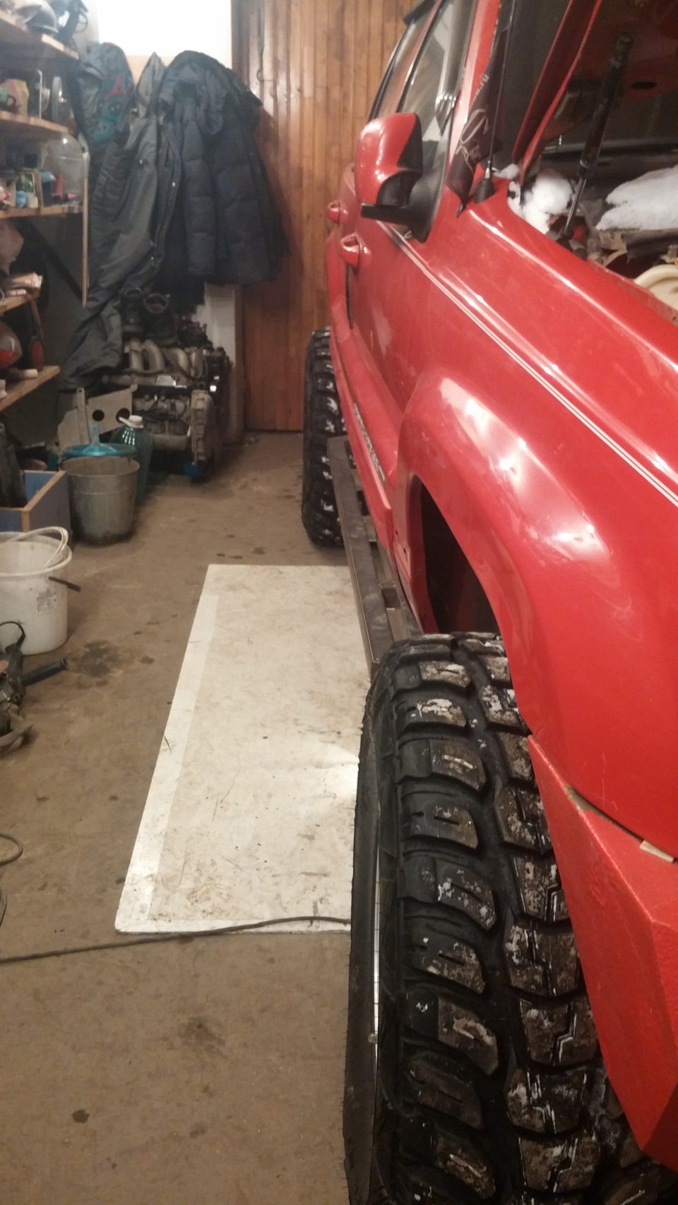

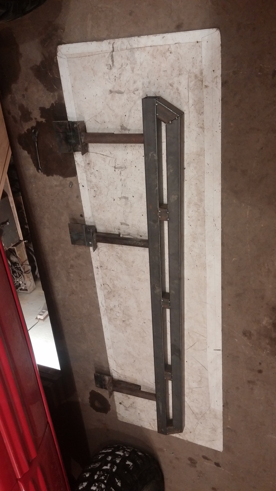

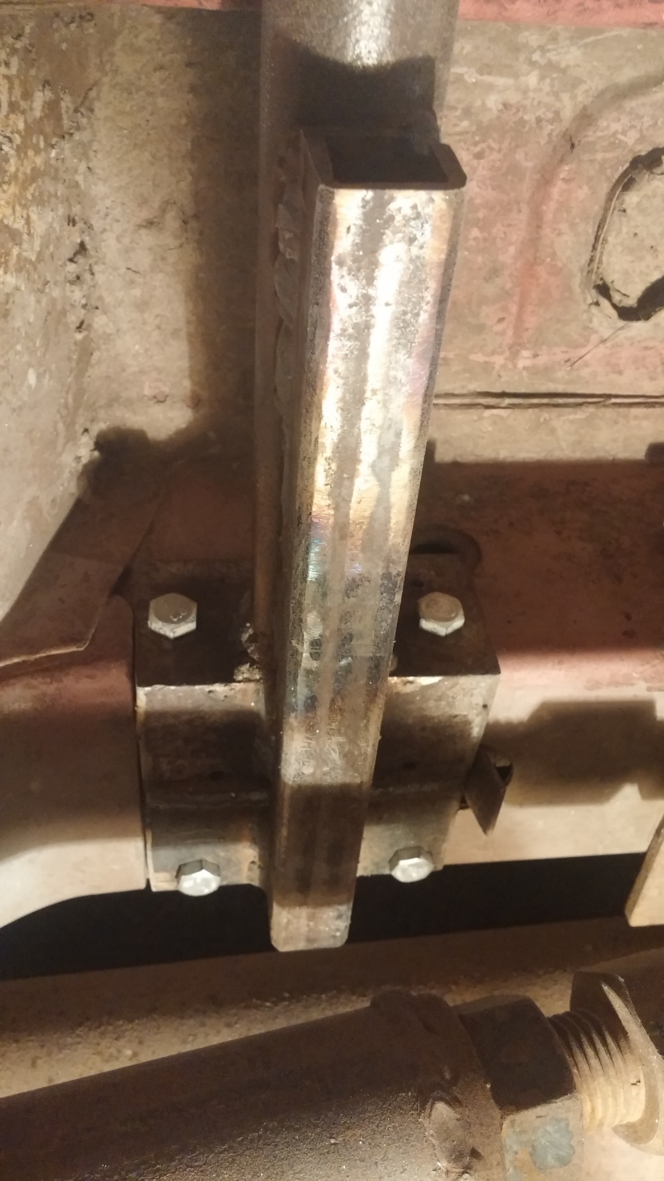

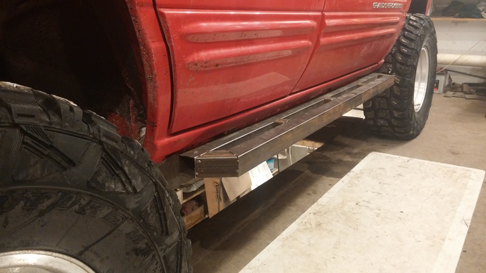

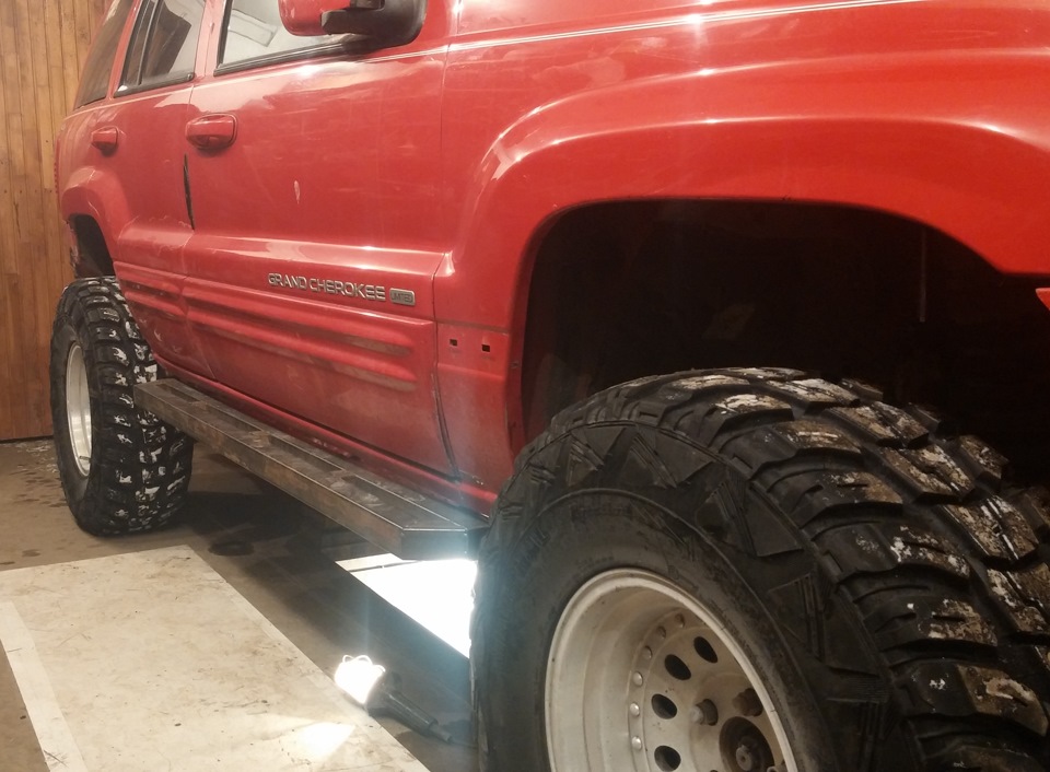

Если сначала, сразу после лифта, с не самым комфортным проникновением в машину можно было мириться, то со временем "залезание" в машину с поднятием ноги, будто собираешься совершить очередной high-kick, начинает надоедать. Да к тому же, все знакомые испытывают неудобства при посадке в машину. А к тому же в планах еще подрасти немного, то пороги становятся просто необходимы. Собрал весь металлолом, что валялся в гараже и сварил нечто такое, с помощью чего можно забираться в машину, раскачивать машину в грязи, домкратиться, или просто еще плюс 6 стоячих мест ))

учитывая трудовые затраты и материал, то получается тысяч 10 за пару. (правда, без покраски)
наблюдения показали, что голый метал — это крайне опасно.
Советую приделать рифленый алюминий, что бы обувь в говнолине/снегу и просто мокрая не скользила.
покрою пороги резино-битумной мастикой, вроде не должно быть скользко )

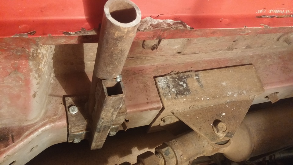

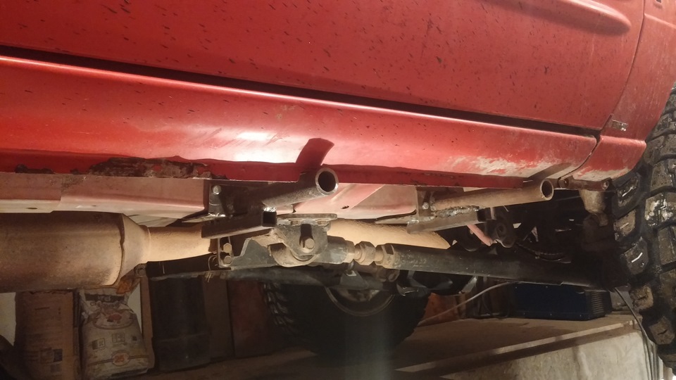

а лонги тоже на них ставил ? и какие это м10 или м 12 ?
нет, там по другому сделано. подвеску на такие штуки нельзя садить.

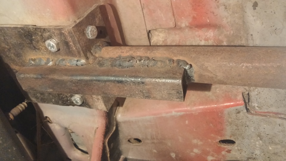

передние, каждый на 4х болтах под родную поперечную балку, задние: крепления прикручивались на болты и гайки, на подобии иностранных лифт комплектов.
спасибо !

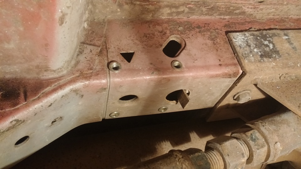

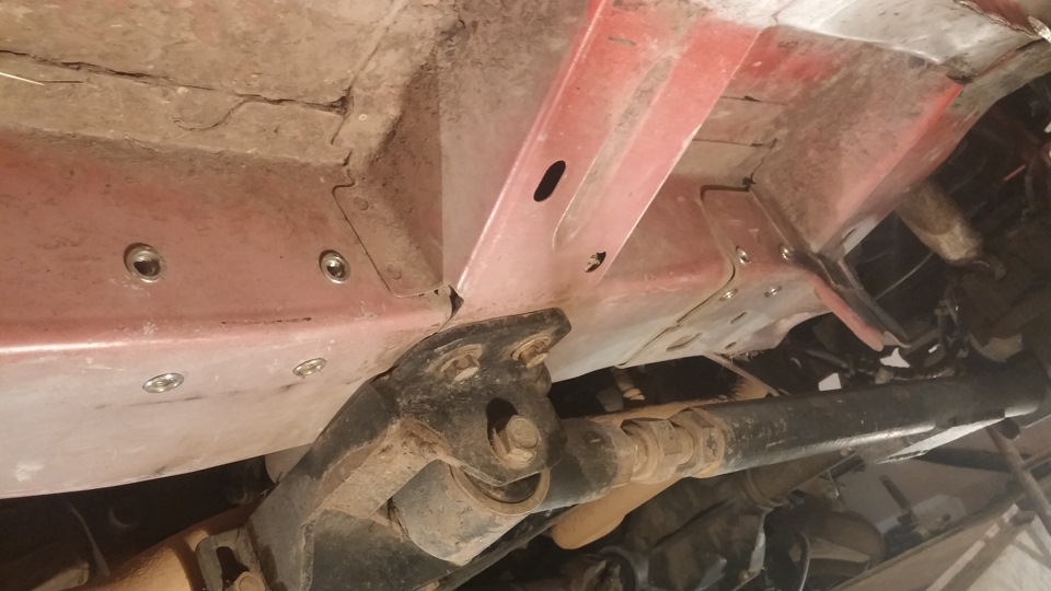

а где взял ? я тоже такие хочу ! хорошо держат ?
алиэкпресс.
www.aliexpress.com/snapsh…ml?orderId=64213330726646
если дырочки сверлишь какие надо, то нормально держат.

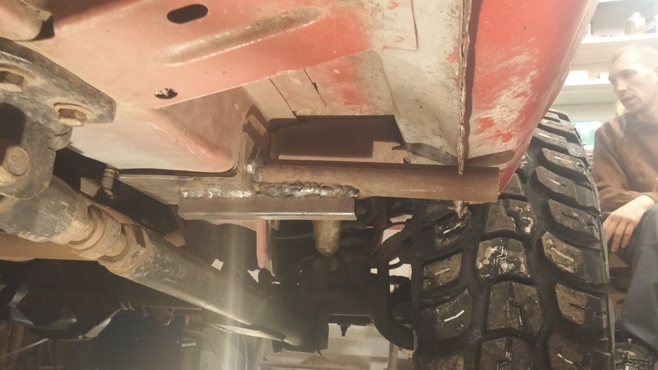

смотри по фоткам, там каждый элементик держится на 4х точках сварки, как и сами пороги к "аццким" кронштейнам, все пока на прихватках. и тем не менее, я (85кг) залезал на это все и раскачивал машину, аккуратно, но все же расскачивал ))
не совсем понял как эта штука работает?
Пороги мощные :) а главное Бесплатнве и крепкие
ручки разводятся, штырек с резьбой сверху выдвигается. на него накручивается заклепка. потом заклепка помещается в отверстие (толщина металла от 0.5 до 3,5мм ) ручки сводятся, штырек уходит вниз и сминает заклепку. все просто.
что это за хреньки) с резбой ? как называются, как вставил и где взял ?)))
резьбовые заклепки. суются в дырочки, заклепываются и все готово ))
определенно красный цвет ему к лицу.
порогу? или джипу?
порог планировалось все таки в черный "замазать".
джипу естественно.
мне так тоже кажется, а еще красный редкий цвет для джипа, у себя в городе второго такого пока еще не видел )

еще вопрос, может их надо было чуть пошире сделать? еще на 2-3 см…
Естественно, это все просчитано в Мидасе, на 4 лица по 100 кг каждая, но кто знает, какие условия в лесу будут ))
да, надо было бы сделать пошире, что б за под лицо с колесьями было, но так сложились условия, что часть порогов, которые из профиля, воялась без машины, по памяти… чуток не угадал ))

уже пробовал поднимать за пороги? интересно просто при таком моменте\рычаге не начинает заминать кузов?
DarthYodda
Аццкие кронштейны )))))
Мощные подножки ;)
скорее всего это не так мощно будет, как это кажется на первый взгляд
Начнем с того, что значит кажется на первый взгляд? ))
каждый элемент подобран при расчете по способу конечных элементов, в расчетном комплексе Мидас Цивил.
Раз пошел разговор о таких вещах как "момент" и "рычаг", то, как я понимаю, у говорящего такое, имеется представление об изгибающем моменте, где и когда он бывает максимальным, и что нужно сделать с поперечным сечением, чтобы увеличить прочность и жесткость конструкции. все сделано по науке ))
В общем, это все теория )) как будет на самом деле, получится проверить только в деле ))
100% потому и написал ниже про домкрат, так что там получилось в итоге.

а так, по расчетам, грузил точечно сверху 4мя силами по 100 кг, и делал загрузку снизу вверх силой 1т, как по максимальным напряжениям, так и по прогибам все выглядело жезненоспособным ))
