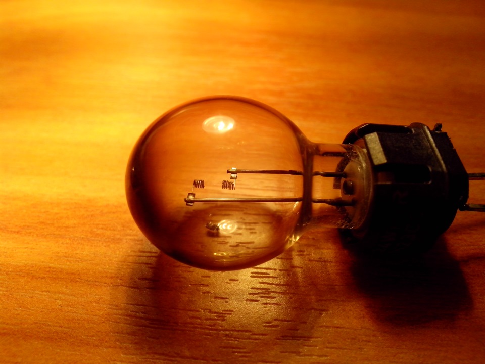

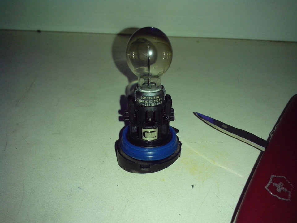

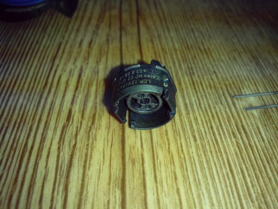

Далее, из заглушки извлекается сама лампочка с пластиковым патроном. Для этого поддеть серый патрон снизу тонкой шлицевой отверткой или шилом.
Далее начинаются деструктивные действия. На лампочке (кстати, цоколь называется G4) в заводских условиях нарощены выводы, вытащить ее из патрона с ними не получится. Эти выводы надо обкусить, после этого лампу можно вынуть.

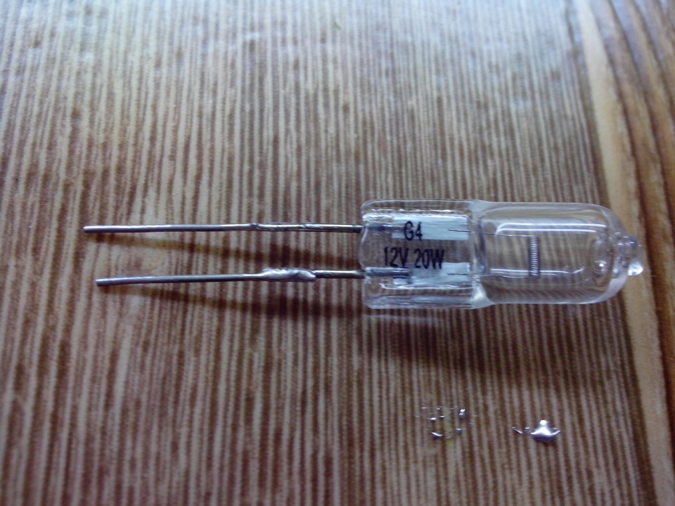

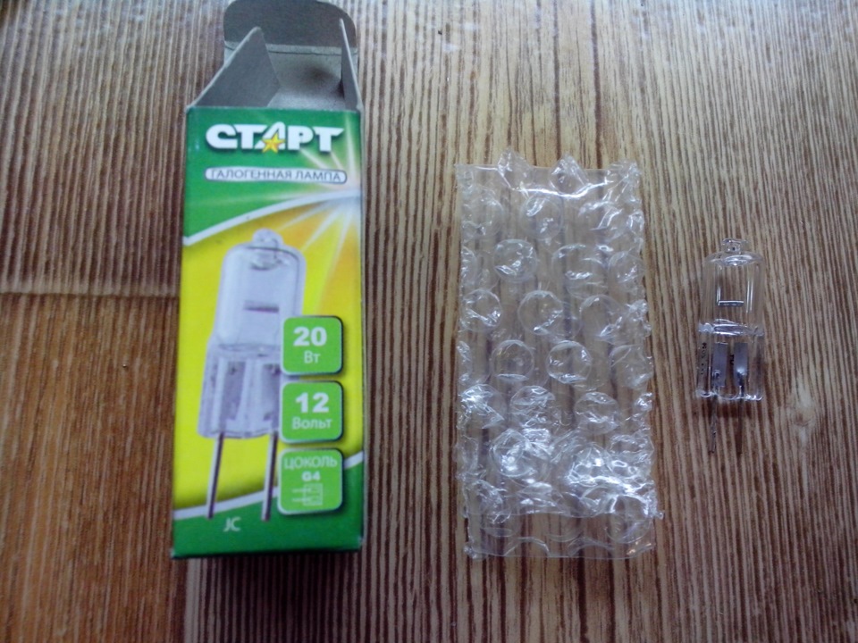

После этого я ушел в астрал задумался, чем же заменить эту чертову лампочку. Паять самому набор из светодиодов совсем не хотелось, ибо отражатель проектировался под нить накаливания с круговой диаграммой направленности излучения. Светодиоды такого эффекта не дают без специального рассеивателя из матового стекла, который сжирает немало светового потока и, соответственно, еще и греется. Вопрос решил поход в ближайший ОКей — галогенная лампа под напряжение 12 В с цоколем G4, стоимость — 24 рубля. Были мощностью 10 Вт и 20 Вт (штатная — 24 Вт), взял на пробу обе.

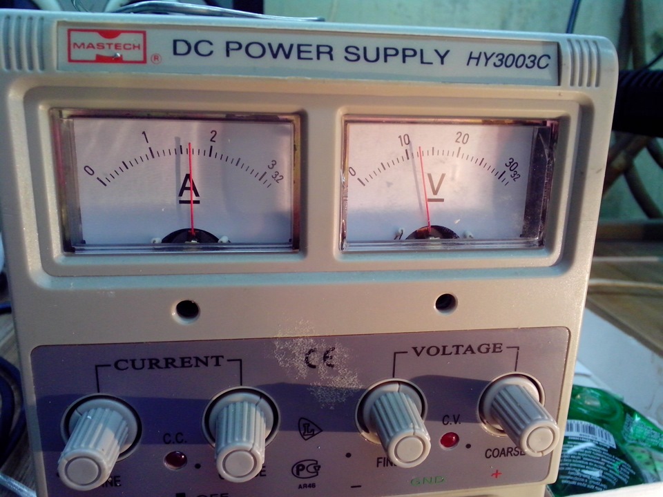

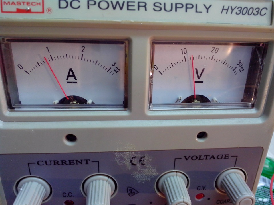

Ток потребления у штатной лампы — 1,6 А, галогенная на 20 Вт жрет примерно 1,65…1,75 А. Светят, конечно, ярко, но накаляются они просто невероятно, ставить внутрь фары не рискнул. Итак, новый выбор — галогенная лампа на 10 Вт. Дневные ходовые огни от снижения яркости, думаю, не пострадают.
Далее, для правильной работы необходимо было поставить лампочку в патрон так, чтобы нить накаливания была примерно на той же высоте (относительно патрона и заглушки), что и в штатной лампе. Выводы у цоколя G4 мало того, что коротковаты для такого, так еще и не лезли в отверстия в "патроне". Пришлось подпаивать проволочкой.
В итоге, вставляем лампочку "до упора" (т.е. до штатных выводов) — и нить накаливания совпадает с нитью накаливания штатной лампы. Сделано!

Подскажите пожалуйста длину и диаметр оригинальной лампы. Хочу заказать диодные в размер.
Черт, я ее уж выкинул давно. Могу только примерно сказать.
Мебельная лампочка накаливания с цоколем G4, вместе(!) с выводами, практически совпадает по высоте с оригинальной PH24W без(!) выводов. Диаметр только приблизительно по фото.

Все правильно сделал. Хотя я бы поставил 20Вт, чтобы была как родная. Родная не меньше греется. Только вот с подпайкой проволочек — при нагреве может запросто отпаяться при тряске. Я когда делал альтернативные для Тойоты на работе, обматывал проволоку спиралькой вокруг ножек и эту спираль подпаивал. Так уже не отвалится, даже если расплавится припой.
Спасибо! :)
Я уже после установки подумал -надо было на работе поглядеть температуру оставшейся штатной и 20 Вт галогенки через тепловизор. Хорошая мысль, но пришла слишком поздно. Впрочем, лампочки, что я поставил, "славятся" своей низкой наработкой на отказ, вполне возможно, меня это скоро ждет. :)
Очень благодарен за совет по пайке, сам не догадался. :)

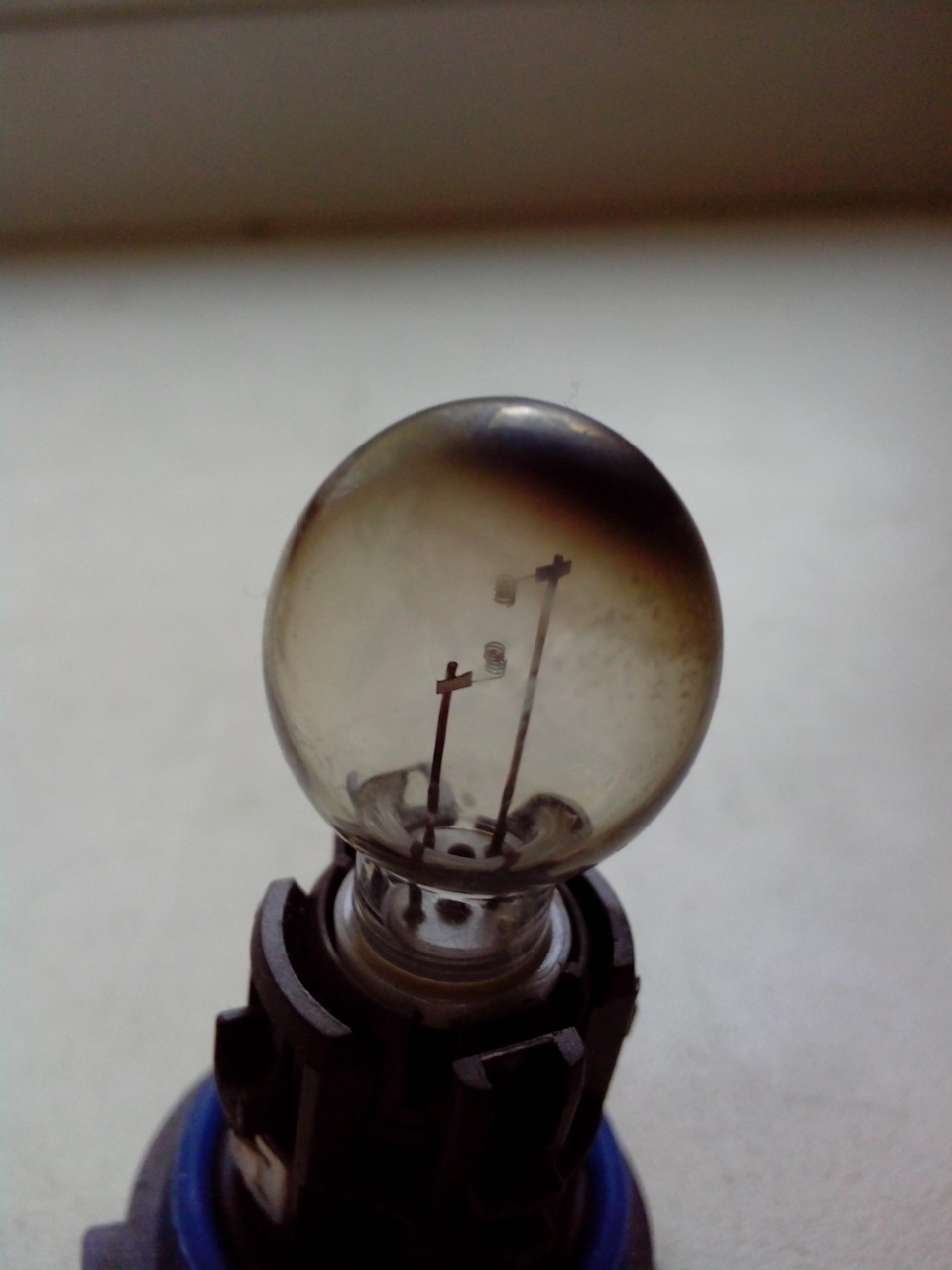

Думаю затуманивание фары от продуктов перегрева происходит от коротких ножек галогенки G4. А может мощность лампочек "гуляет" выше 20 Вт.
Себе поставил польские 20 Вт, G6.35. Разницы в свете нет никакой.Второй год все нормально.
Думал перестраховаться и перейти на не горячие светодиоды. Но пока не видел ни одного нормального решения.
Да, светят, конечно же, слабее, чем родные. Мощность у лампочек соответствует заявленной, я на источнике напряжения смотрел, как они светят и какой ток потребляют. Причина помутнения/плавления фары, думаю, в том, что у неоригинальной лампочки нить накаливания расположена по-другому относительно отражателя фары. Я, собственно, именно поэтому вдвое выводы удлинял — чтобы нить накаливания была на той же высоте от патрона, что и штатной. За маркировку цоколя — спасибо, надо будет в нашем ЛеруаМерлене поглядеть такой. :)
