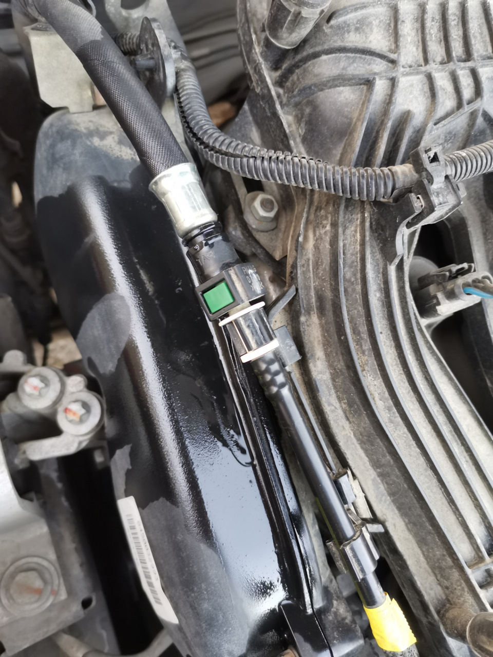

Как я не мечтал, что меня обойдёт проблема течи топливной магистрали в месте соединения с рампой, но увы — нет. На улице температура чуть ниже -20°С и, как у многих, потекла топливная.
Симптомы как у всех — запах бензина в салоне, мокрая крашка ГРМ. Фото сделать даже не успел, позаимствовал снимок у DenSergenskiy, надеюсь будешь не против.
Сразу звонок к ОД, запись и визит. Самое печальное, что запчастей не оказалось в наличии — ОД заявил ехать кататься в ожидании поставки, сроки обозначили недели две. Сейчас течи нет. Буду за магистралью пристально следить, если потечёт снова — сразу вызываю эвакуатор и гоню машину к ОД и требовать подмену. На этом пока всё, о новостях сообщу отдельно.

Привет, конечно не против! После публикации своей записи, я позвонил по номеру горячей линии изложил суть проблемы, и через пару часов мне позвонили из ближайшего салона и записали на замену шланга! Вызвал эвакуатор Лада помощь на дороге, привезли бесплатно за 100 км от автосалона.
Когда привезли оф. Дилер начал говорить, что сейчас же нет течи и шланг по отзывной смогут поменять, в случае если есть повреждения этого шланга, но к счастью или к сожалению они были.
У меня течь появлялась когда выходишь на трассу, по городу было сухо!
Итог заменили шланг в течении пары часов.

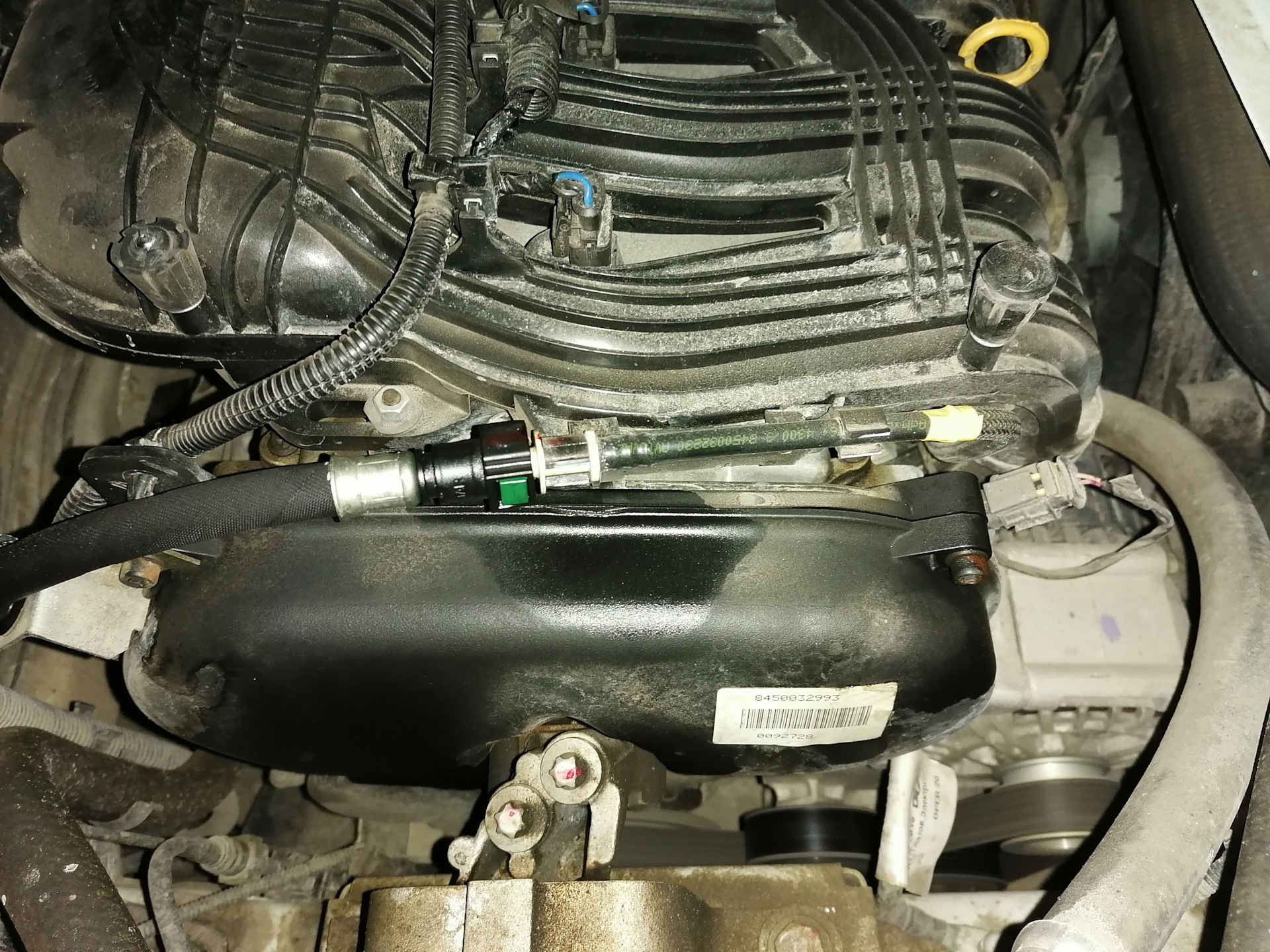

А я экран двигателя снял специально, прихожу на стоянку, заведу, подожду 50°С пока нагреется движок и открываю капот, чтобы посмотреть. Течи нет, значит едем кататься. Ну как то так выхожу из ситуации пока.
У меня после прогрева до рабочей температуры и длительной поездки течь пошла
Странно, а подушку правую дорабатывал? Мне кажется, что это из за больших колебаний двигателя. Он как будто выдергивает резину из обжимки.
Нет, заводская ещё стоит… Кстати да, пришлось машину подергать немного перед тем, как бензин потик

Как я заметил при температурах ниже -20°С. Что у меня проявилось, что камрадов
я вообще не понимаю, зачем они сделали переход от большего диаметра к меньшему в этом месте. Странное решение… На 1,6 везде одинаковая трубка идёт, насколько я знаю.
Есть возможность посмотреть. По случаю загляну под капот такому же кроссу как у меня, только на 21129
Самое интересное, что дальше под днищем она тоже тонкая))))
А резиновый участок призван сглаживать пульсации давления…
что он с успехом и делает, судя по всему, особенно в ниже -20
