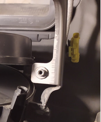

2. Перед нами поперечная планка внизу.
Она крепится с обеих сторон болтами на 10. Стрелка справа показывает что за облицовкой болт скрывается. Пластик просто отгибается и доступ к болту появляется.
Слева пластик внизу крепится болтом на 10, отгибается и за ним будет боль на 10, который крепит нашу планку. Там накидной ключ на 10 и руки. Иначе не подлезть.

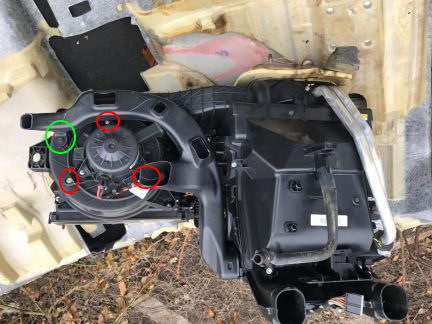

3. После этого нам нужно снять воздуховод в ногах переднего пассажира.
Он крепится болтом на 7 к корпусу вентилятора печки. Мне удалось подлезть только головкой и трещеткой — мало места.
На фото показано зеленым кругом.

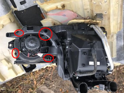

4. Снимаем вентилятор печки с корпуса.
Красным кругом показаны места крепление вентилятора печки к корпусу.
После снятия воздуховода берем зеркало или телефон и осматриваем точные места крепления.
Отсоединяем колодку питания слева (не от самого мотора) и снимаем весь этот блок. Головка на 5,5 нам поможет.
На лопастях вентилятора будут маленькие железочки — не трогаем их, это балансировка, чтобы ни где не задевало и не дребезжало, как на вазах старых (хз как в новых).

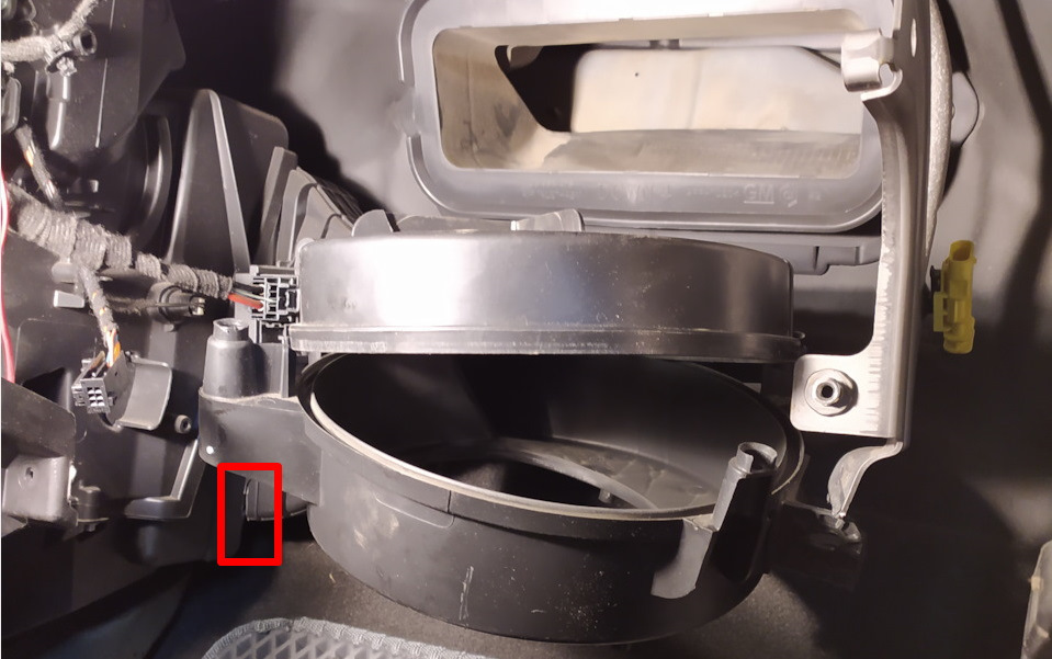

6. Дальше нам нужно опустить корпус вентилятора.
Он крепится болтом на 10 (на картинке красным показан).
Подлазить к нему нужно с обратной стороны длинной головкой на 10.
Все. Больше креплений там нет.

1. Отогнул вниз часть кронштейна, к которому крепится корпус вентилятора из пункта 6 (см. чуть выше).
Стало вот так. Тут же видим желтую колодку подушки. ее лучше сразу снять.
Это позволит нам иметь хороший ход у корпуса печки.
2. Опустил корпус печки вниз, как показал на картинке
В процессе опускания и услышал прекрасный треск пластика. Оказалось, что треснул он вот тут
Раньше я показывал, что вся эта конструкция целиковая, и, судя по всему, не снимается без снятия панели.
В принципе трещина не страшная — потом можно замазать клеем и все. Я пока не стал.

Спасибо за статью, сегодня делал эту процедуру, одну часть крестовины на корпусе вентилятора проломил при снятии, ну думаю фильтр врядли туда засосет.
Потом никак не мог вставить обратно весь блок, отгинал корпус и в итоге нижняя часть треснула, очень было обидно, наверное холод сделал свое дело, но думаю тоже ничего, промазал клеем секундой, все плотно собралось, тещины как будто и нет.
