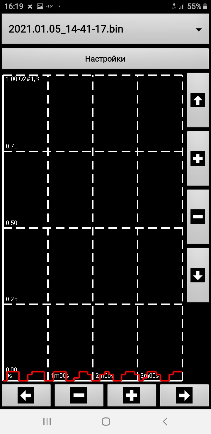

После празднования Нового года во Владивостоке, сел прогревать машину и тут сурпрайз — загорелся джеки-чан, через CVTz50 распознал ошибку P0171 Bank 1, т.е. слишком бедная смесь. Это когда в двигатель поступает неучтенный MAF-сенсором (ДМРВ) воздух, в ответ система пытается создать стехиометрию (правильную — оптимальную пропорцию) топливо-воздушной смеси путем увеличения оборотов и подачи лишней порции горючего. Из-за чего двигатель трясло, на ходу работал неадекватно, существенно вырос расход бензина.
С помощью дыма искал подсос лишнего воздуха, пробовал менять заправки, брал в аренду у знакомых ДМРВ, клапан продувки адсорбера (EVAP), но тщетно, ошибка не уходила. Поиски решения начал искать в и-нете. Наткнулся на статейку о возможной проблеме с первым датчиком кислорода (ошибка в работе которого может и не показывать на его неисправность).

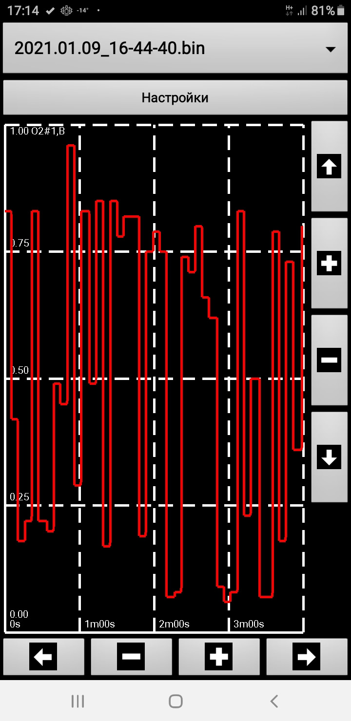

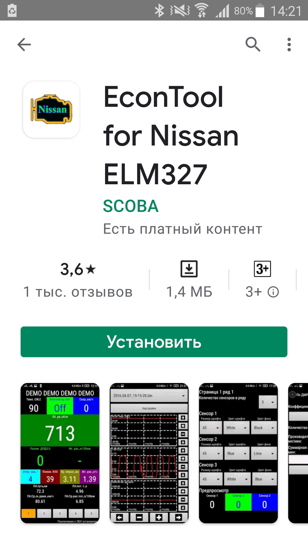

Через приложуху Nissan Econ Tool глянул на график O2 сенсора банк 1, но тот вместо правильной "пилы" стал рисовать ерунду.
Сброс ошибки приводил зонд в чувство, но ненадолго.

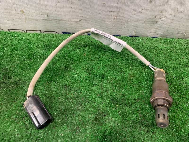

На авторазборке через Фарпост нашел за 2 рубля контрактный 4-х контактный самоподогреваемый зонд с распила японской Тииды.
Чтоб не обмораживать руки на улице при -25°C со 100% влажностью воздуха и сильном ветре, обратился в автосервис, где ребята добрались и достали старый зонд. Зонд на вид был жутко кирпичного цвета, видимо из-за присадок в бензине (вангую, что свечи такие же).
Снизу к нему никак не подлезть, только сверху. Для этого небходимо демонтировать: воздухозаборник, основной воздушный патрубок от короба возд.фильтра до дросселя, саму дроссельную заслонку, трубку EGR и вуаля.
Ребята установили контрактный датчик и проблема исчезла. Ошибок нет, машина работает хорошо.
Если вы не обнаружили подсос воздуха и график O2 сенсора банк 1 через Nissan Econ Tool рисует бедную смесь и прочий бред, то копайте в сторону 1го лямбда-зонда.
Может кому и пригодится.

Здравствуйте какое приложение для считывания ошибок используете
Здравствуйте. Все подробно расписано: CVTz50 и Nissan Econ Tool
Эта правильная пила на холостых?

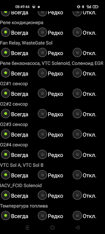

Хм. У меня почему-то 1 сенсор вообще ничего не показывает. Зато сенсор 3 такую же пилу нормальную кажет. Это как понимать. Ошибка тоже 1701. Он вообще что-ли не работает? Причём во всех прогах сенсор 3 почему-то работает. Может это он и есть?
У мя то была ошибка P0171, а не 1701. Через какое приложение мониториш?
Да это я просто ошибся. Ошибка такая же. Мониторю cvtz, econ tool, torque. Везде, где есть возможность читать графики, если ставить все сенсоры кислорода, в тч и в твоём варианте — то и только сенсор 3 почему-то. Хотя у меня их 2. В выпуске как у тебя и за каталиком.
Симптомы были такие — иногда непонятно почему обороты холостого хода немного плавают. Удавалось сбросить обучением заслонки. И то не всегда. Но без толку. Проедешь, остановился — обороты снова немного семи по себе плавают. Но иногда нет. Непонятно в чем связь.
В настройках частота опроса датчиков все выставлены?
Да, все так

Подскажи куда зайти в программе? Чтоб гоафик этот увидеть датчиков.
Кнопка Графики — Настройки — Вкл галочку запись логов — Количество графиков на странице выставить 1 — Выбрать в график 1 "О2 сенсор #1".
А чтобы следующий зонд проверить, что выставить? У нас их вроде аж 4 шт. V образный мотор. 2 коллектора отхадят. VQ35DE
второй зонд после катколлектора О2 сенсор #2 вроде
Спасибо. Попробую. Скину скрин графиков. Подскажешь потом, что живо или нет.

Приветствую. Это программа? У меня чет на холостых обороты скачут. Глох 2 раза. Чек не горит. Но ошибка есть. Так же хочу проверить кислородные датчики.
Да. Блютуз сканер ЕЛМ нужен.
Благодарю. Есть такой. Смотрю им CVTZ50

Что-то на графике не пила, а борода какая-то. Номера датчиков совпадают?
Совпадают. А борода, потому что ЭБУ перепрошита на Евро-2. На заводской все волны были бы плавные.
