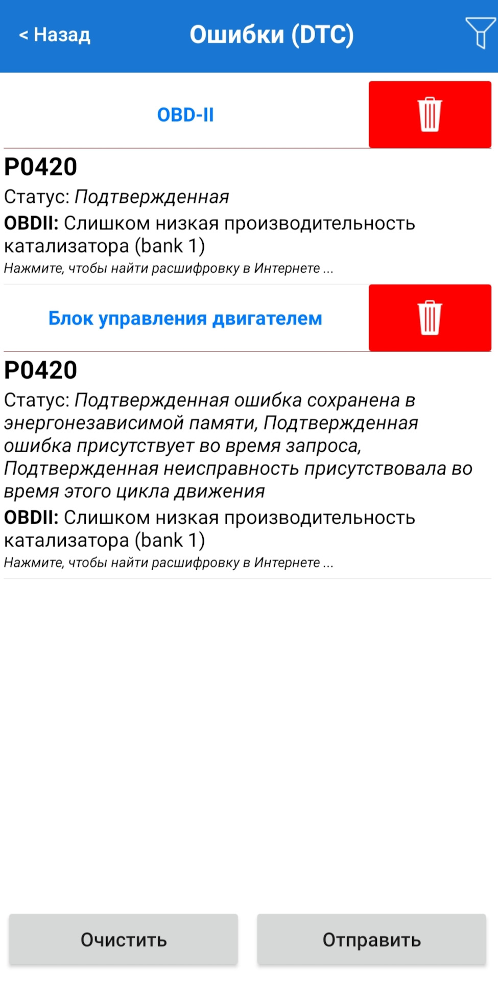

загнал к дилеру на диагностику, говорят никаких проблем нет, по приборам все в порядке. настоял на снятии катализатора (у дилера эндоскопа нет), если клубный сервис ошибся, встряну на 11 штук )
а почему 11 штук? кат коллектор у дилера снять стоит 11?
Охерели совсем с такими ценами. Говори пусть просто снимают. Не надо диагностики. Как они его продиагностируют? Визуально посмотрят. Сам приезжай и смотри. Если он рассыпался сразу поймешь.
у меня завтра нет возможности присутствовать, посмотрим что скажут, если скажут все ок, то пока сам не увижу, платить не буду )
диагностику они уже провели — я так понимаю тупо сканером ошибки посмотрели, которые я сам убирал и в памяти их не осталось.
в клубном сервисе заявили что наполовину разрушен, хз какой смысл им врать, поэтом исходим из того что как разрушен, машина на это не регирует, поэтому они програмно не видят отклонений
Оно не совсем так работает. Ну по крайней мере на нормальных машинах, где каты так не рассыпаются массово. Обычно ошибка вылезает, ее стираешь она может еще поездить и снова вылезает. То есть он не сразу помирает. Может твой по этой же схеме рассыпается? И что за дилер без эндоскопа? Дилер не может позволить себе инструмент за 5000 рублей?
получается большая часть ката на месте, возможно по этому ошибка редко вылазиет
Именно. Получается Выхлоп то укладывается в пределы и датчик молчит, а в некоторых режимах из-за малой площади сот катализатора выхлоп выходит за пределы и лямбда зажигает ошибку. Теперь вопрос. Вот ты приезжаешь в сервис, пол ката нету на месте. Дилер тебе его меняет по гарантии, но где осыпавшийся кат? НАдо посмотреть цилиндры, а у дилера-дебила нет эндоскопа. Че делать будешь?

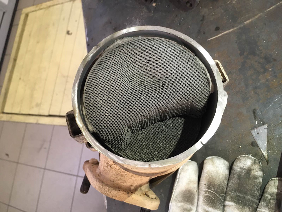

позвонили с дилера, сняли кат, подтвердили что идет процесс разрушения, сегодня вечером поеду туда, при мне заберут топливо на экспертизу и если все ок, меняют по гарантии

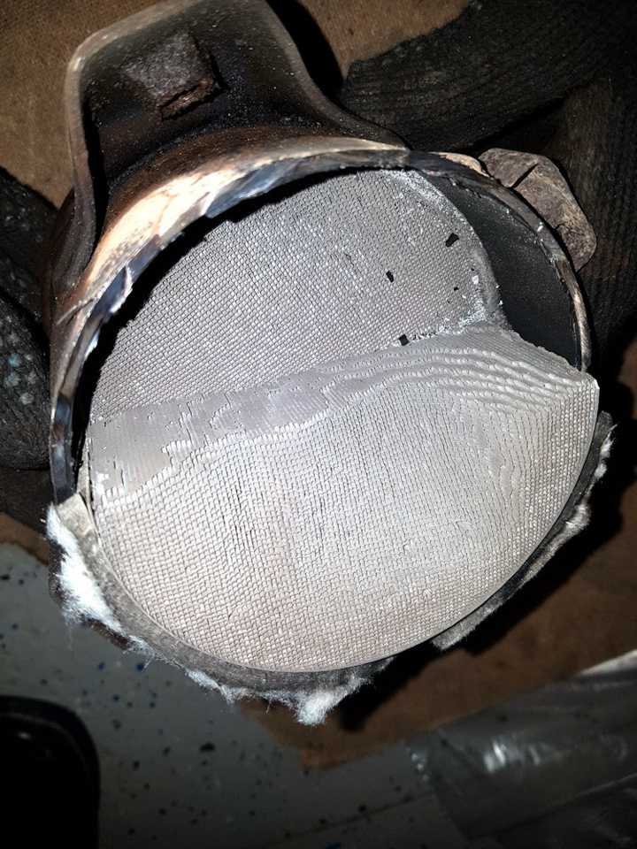

глянули кат, половины нет ) как объяснили, он состоит из двух частей, одной части вообще нет)

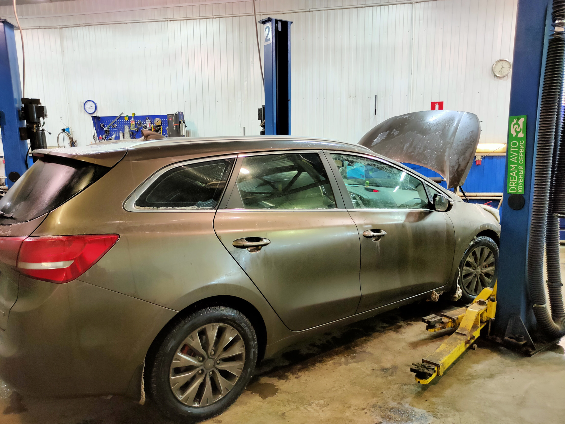

а почему 11 штук?
9000 за снятие + 2000 за диагностику

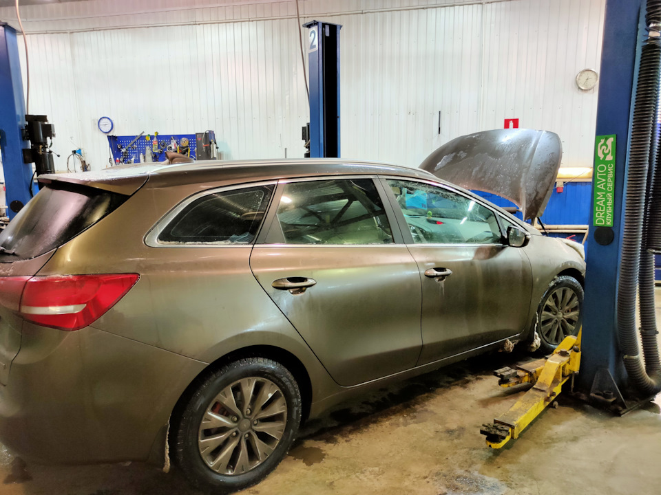

я оставил машину, завтра будут снимать

тк в сервисе сказали что первая таблетка полностью разрушена
как на картинке, только у меня разрушенная часть полностью отсутствует, по словам меаника, который эндоскопом там лазил
Ну как я и говорил это именно каталик а не лябда
цилиндры не смотрели, пусть дилер смотрит, проверим как сработает гарантия.
Хера се! Значит машина реально не врала, п**** каталику!
Капец! Да, кат состоит из двух таблеток, а они ничего не напутали? Ёлки-палки и пробег совсем небольшой, машина гарантийная?
ну я не силенв этом, они камерой посмотрели, покрутили и сказали п*** ))
Если нету одной таблетки, то обычно это касается первой таблетки.
не совсем понял, что это значит?)
есть какая то разница какая таблетка разрушается?
ceedovodsw
я для себя так понял, что как на картинке, просто эта первая часть у меня полностью разрушена
Да, я имел ввиду, что первая таблетка разрушается.

Там чётко написано: низкая производительность катализатора! Как ещё вам система должна написать, что пришла п*зда каталику?
прям таки уж и п*изда?)
ошибка то не постоянная, кто-то пишет что может датчик мозг делает
