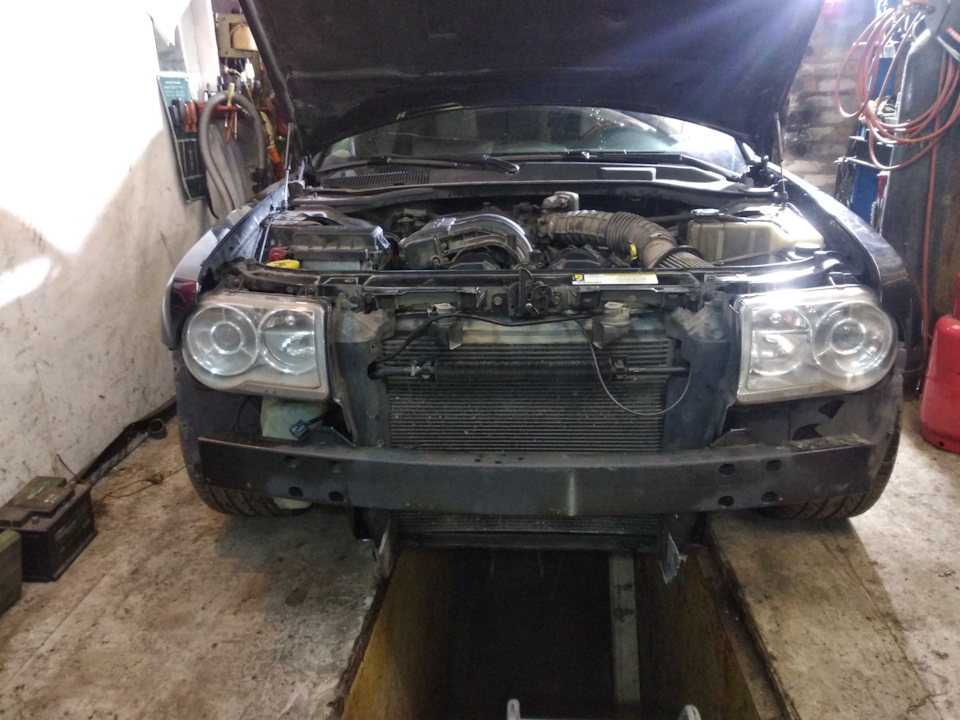

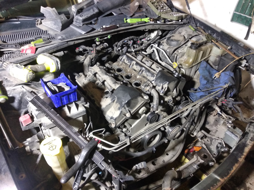

Пробило 195 тыс.Настало время менять цепи и помпу.
К замене ГРМ был готов еще весной, весь комплект удалось собрать в течении месяца но пара свободных деньков выдалась только спустя полгода.

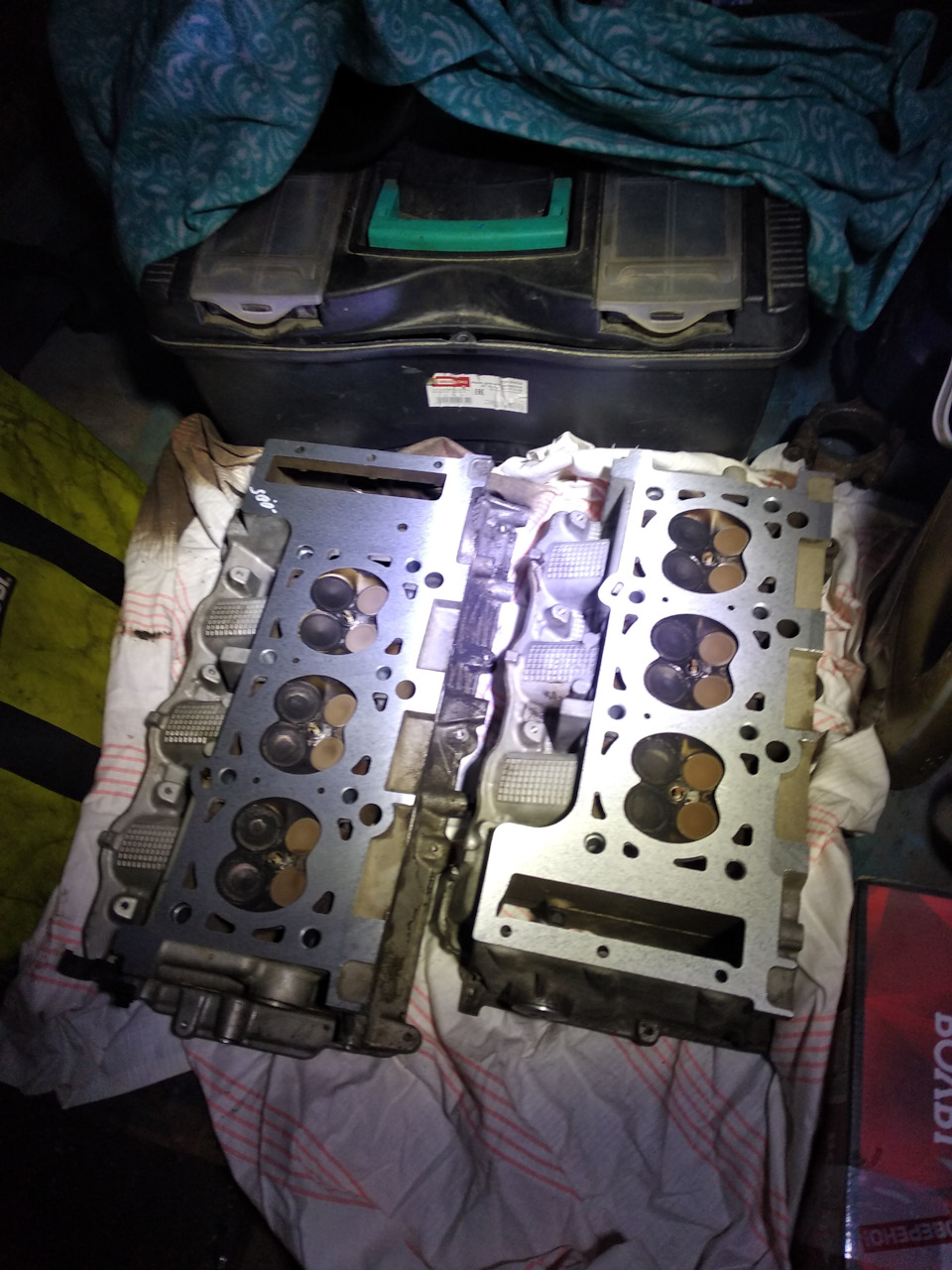

Помимо замены цепи и помпы снимал обе головы, так как было подозрение на пробитую прокладку (содержание CO в антифризе).
Комплект ГРМ купил на eBay ссылка, там же приобрел полный комплект прокладок на двигатель ссылка
У комплекта прокладок не было доставки в РФ, поэтому доставку пришлось осуществлять через транспортную компанию ПЭК.

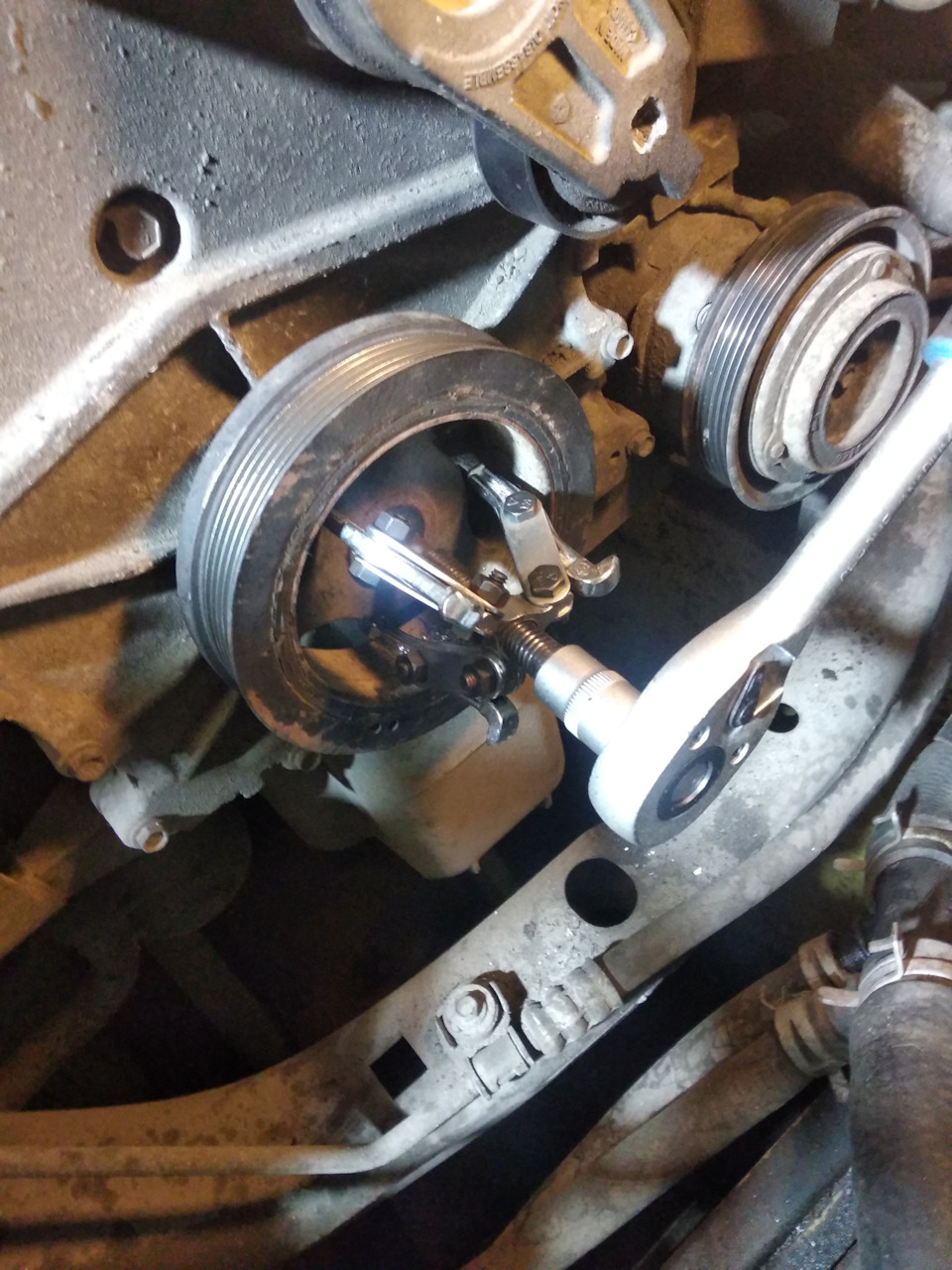

Для удобства работ снял передний бампер и блок радиаторов.Для замены ГРМ этого делать не нужно, все же если решитесь действовать со снятием блока радиаторов то готовтесь заправлять фреон в систему кондиционирования =)

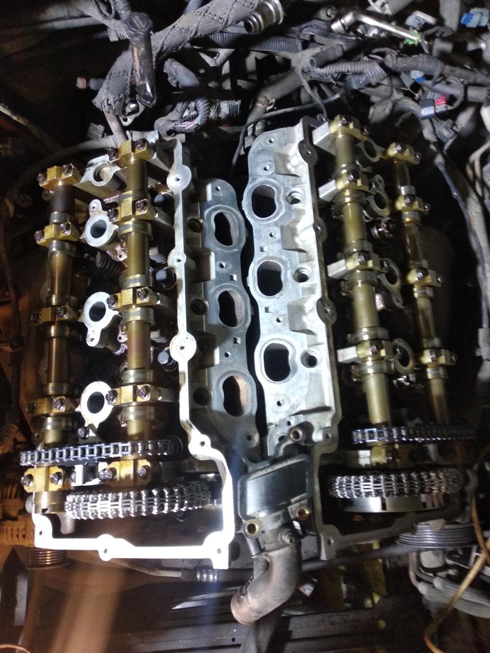

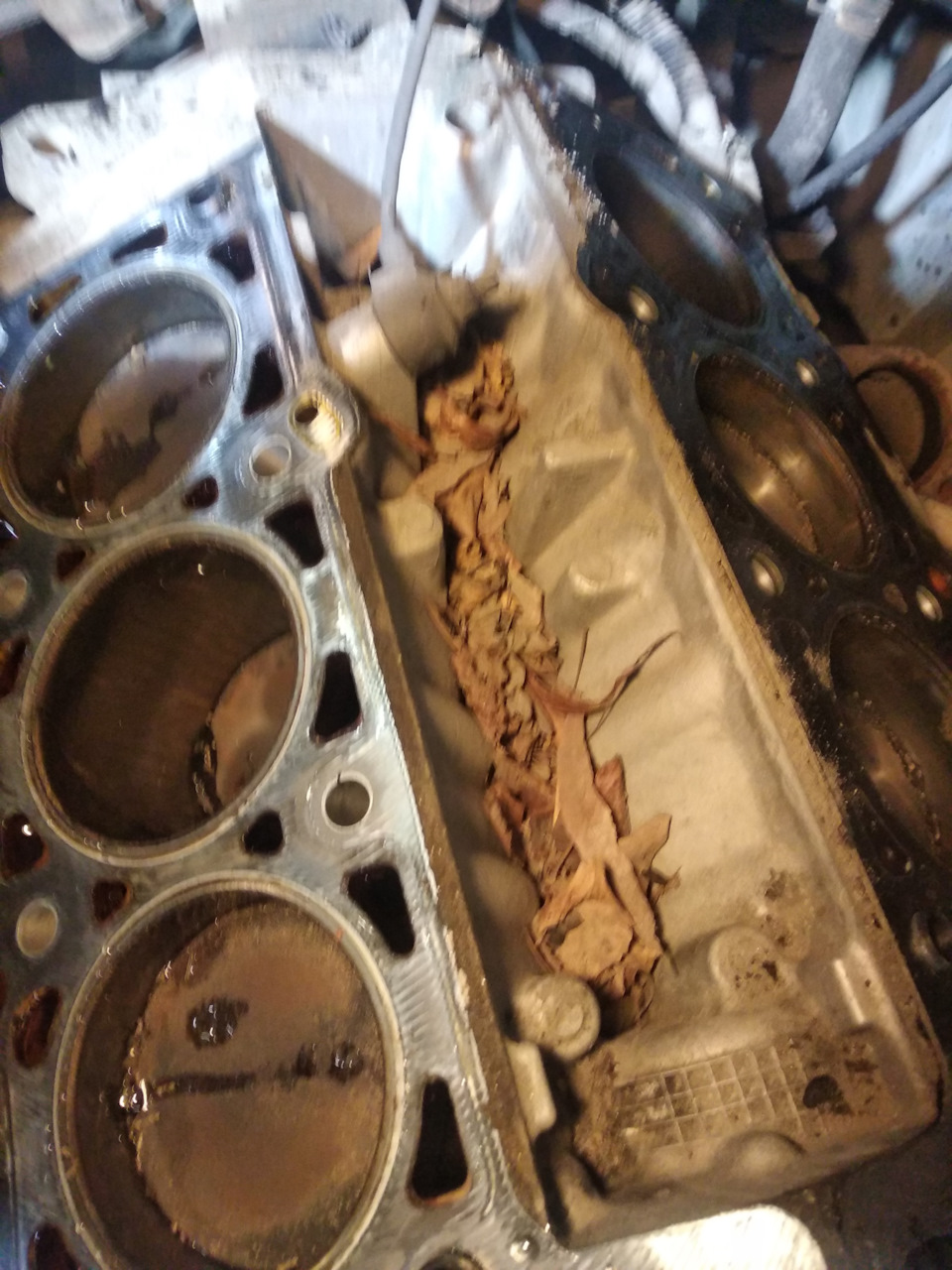

В развале блока под впускным коллектором много того чего там быть не должно, убираем все это пылесосом что бы ничего лишнего не попало в рубашку охлаждения.

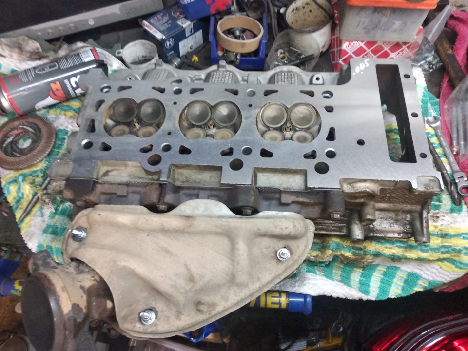

Головы отвозил в мотормеханику, сняли пять соток (0.05 мм).

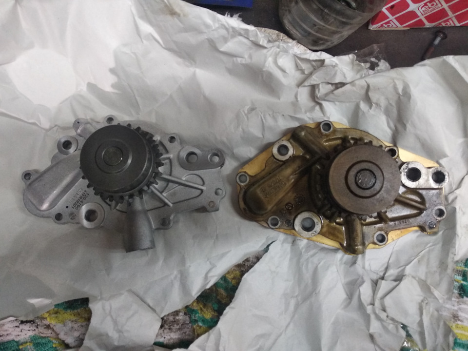

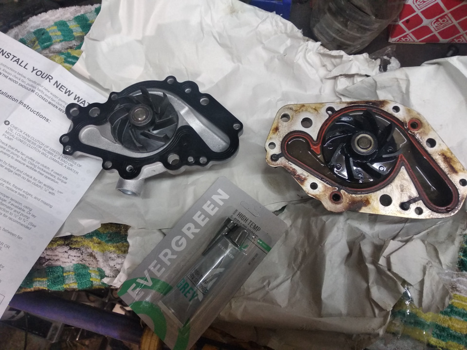

Различия в прокладке помпы.
На помпе из комплекта прокладка полностью резиновая, плюс на нее наноситься герметик, герметик надо наносить с двух сторон, после чего установить помпу на место и затянуть от руки, и только через сорок минут затянуть необходимым моментом.

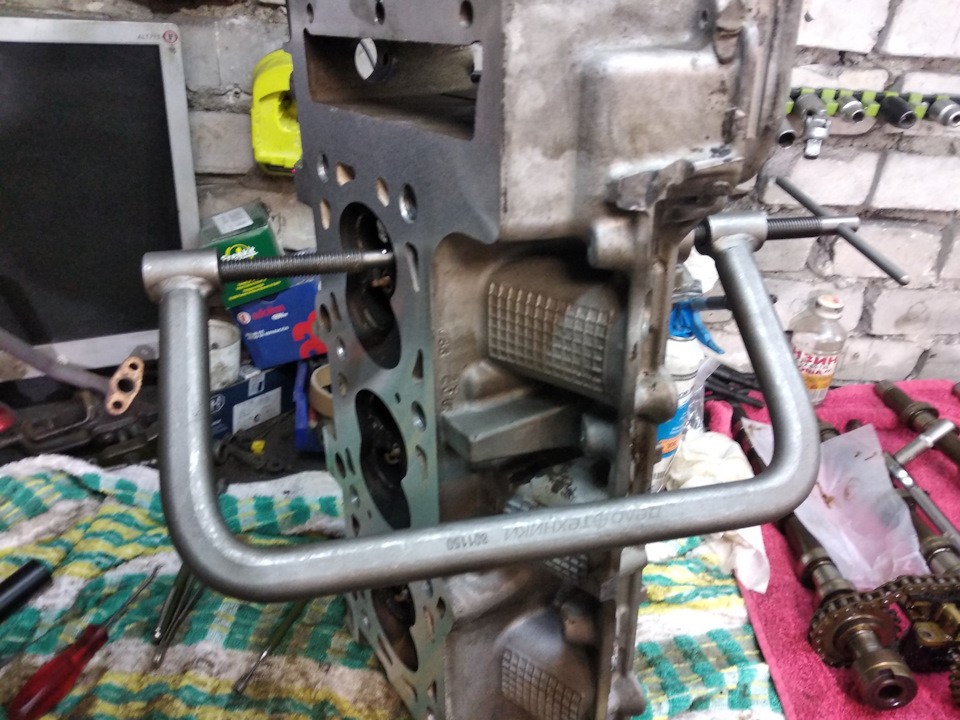

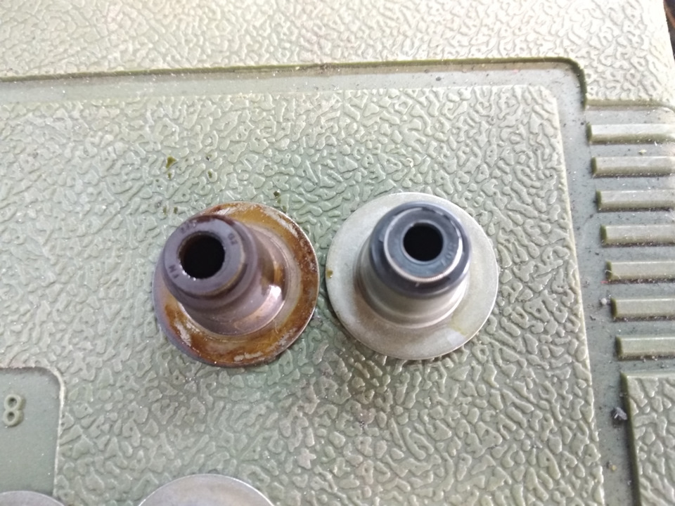

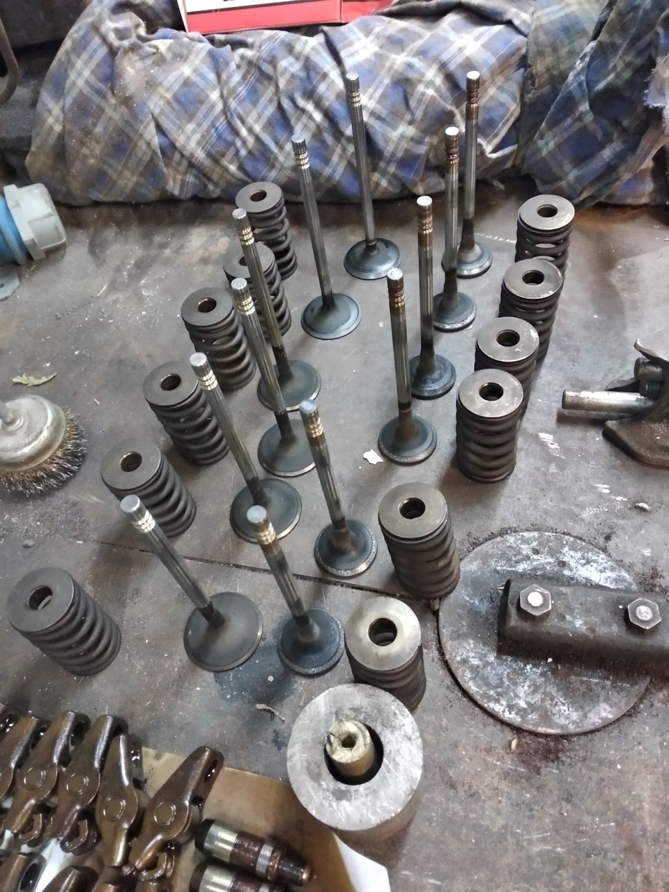

ГБЦ разобрал для замены маслосъемных колпачком, проинспектировал седла и клапана.
Перед разборкой пролил камеры сгорания керосином, четыре из шести не держали вовсе.При сборке притер все клапана двумя пастами.

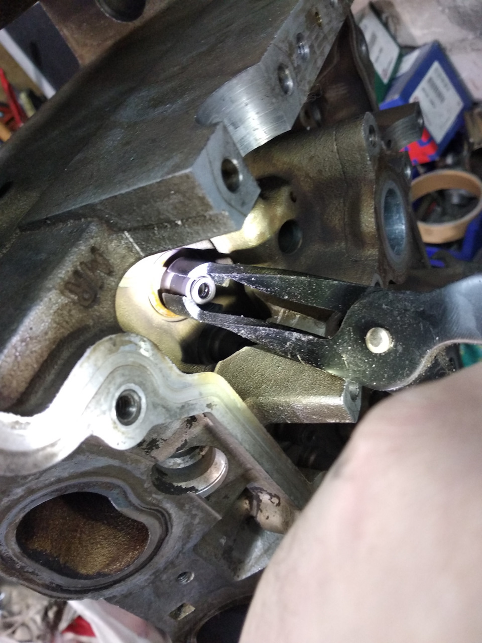

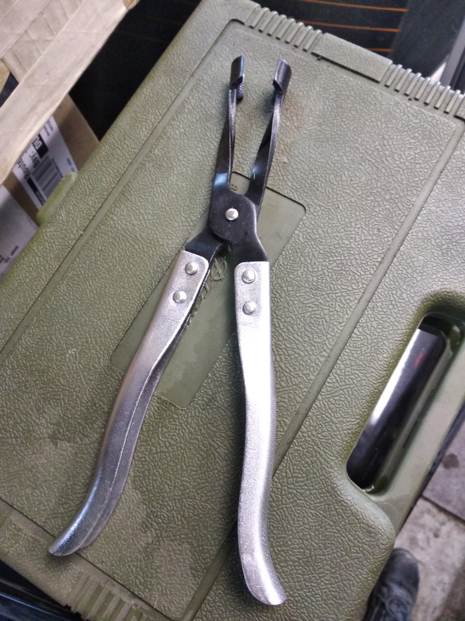

Для замены маслосъемных колпачков использовал специальные зажим, таким образом не при снятии не при установке колпачок не повреждаться.И нет танцев с бубном при его выковыривании если колодец глубокий.
Собрал головы и прикрутил к ним коллектора.

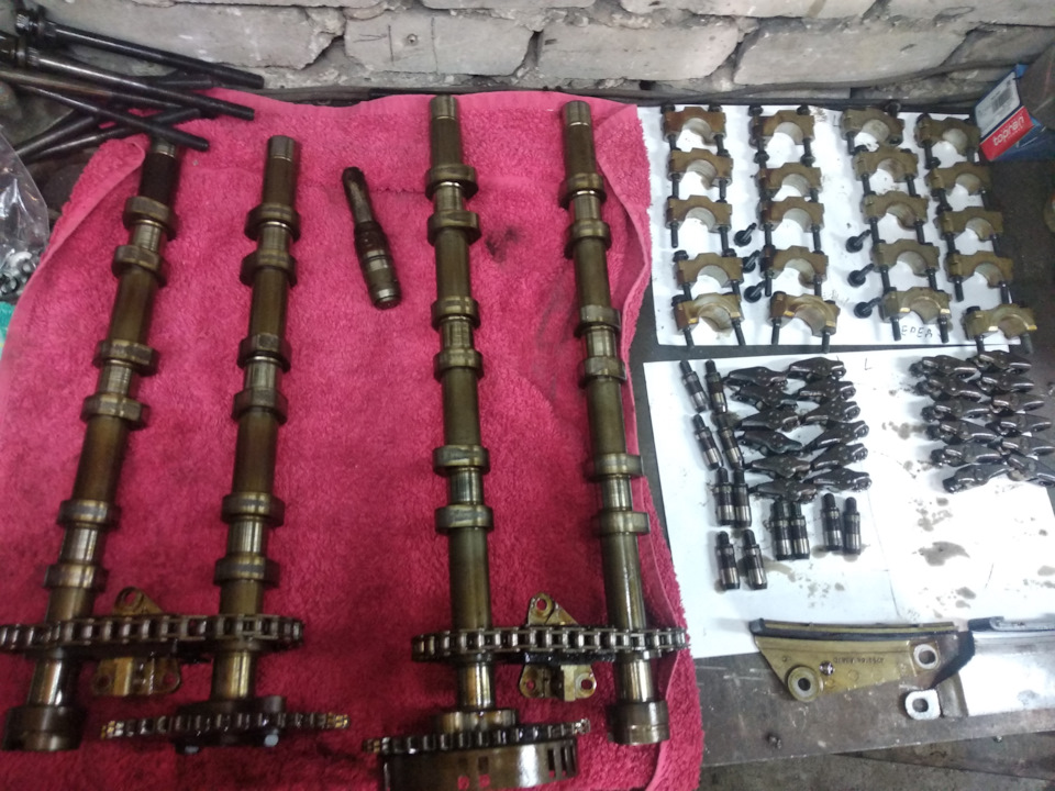

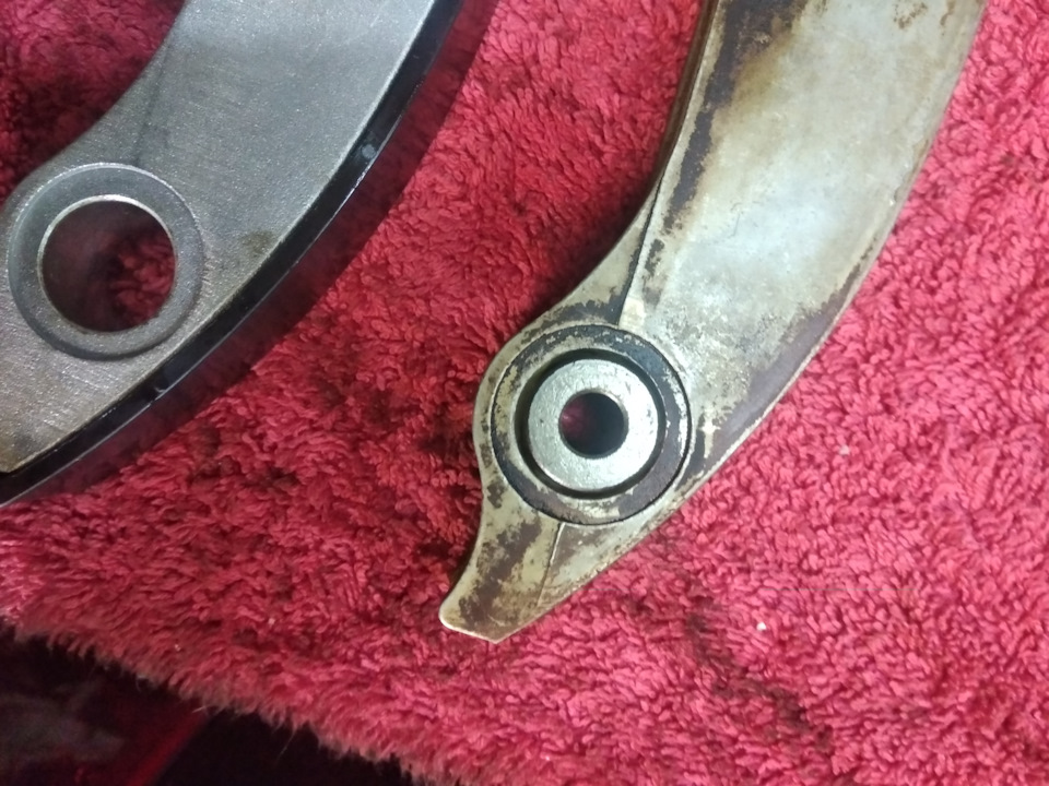

При установке нового комплекта не подошел башмак натяжителя, а именно проблема была в меньшем на 1мм посадочном отверстии под втулку.
Пришлось просто переставить капролоновую накладку на старый башмак.
Это было единственное нарекание к комплекту ГРМ с точки зрения совместимости и установки.

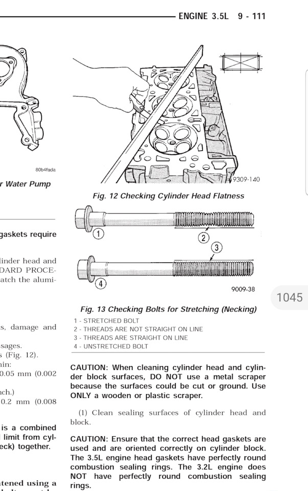

Так как наши головы тянуться момент+доворот на 90 град. Все что тянется моментом то в пределах упругой деформации (болта/шпильки/гайки), то есть после ослабления нагрузки изделие приходит в свои изначальные размеры.А все что тянется после момента доворотом на тот или иной угол находится уже во власти пластической деформации из которой даже после снятия напряжения на изделии назад ходу нет! Поэтому нельзя использовать болты при повторной затяжке ГБЦ!

"В развале блока под впускным коллектором много того чего там быть не должно" — у меня в развале там мышь жила .
Та же фигня, все в мышиных фикалиях было
Про болты Гбц конечно не правда написана. В сервис мануале по 300С жирным шрифтом — перед установкой гбц проверьте болты на вытянутость, согласно картинке. Поэтому, если болты нормальные, их повторно можно ставить. Болты гбц на 2.7 двс обычно редко меняют.

Привет, сами цепи и звезды по состоянию не хуже новых, но слабое место в этих моторах (EER 2.7) это помпа.Выхаживает она в среднем 200 тыс, затем может заклинить, предугадать этот момент сложно.Перед смертью она должна через дренажное отверстие сочить антифризом но этот момент как и само отверстие трудно разглядеть.Плюс к этому пробегу выхаживает натяжитель цепи (тот что через башмак цепь натягивает), там у самого поршня появляется износ, падает давление и цепь может перескочить.У моего натяжителя износ на поршне ощутим пальцем. Плюсом ко всему являеться наличие СО в антифризе.
А чего фиксатор башмаки от проскока цепи не поставили? На том же ebay стоит 20$, или сделать самому или закачать на ЧПУ станке из алюминия в пределах 1000руб?) Я бы вам советовал, так как вы поставили натяжитель из набора с ebay, а там на них лотерея, как повезёт, по цепь основную я вообще молчу)
За совет спасибо.А с цепью что не так?
Да были случаи, что цепь через год растягивается, ну это как повезёт, у кого то ходит, а у кого растянулась до отметки на натяжителе. Я видел фото, как на 300С на 2.7 на нижней звездочке коленвала все зубья слизались, вот и качество.
