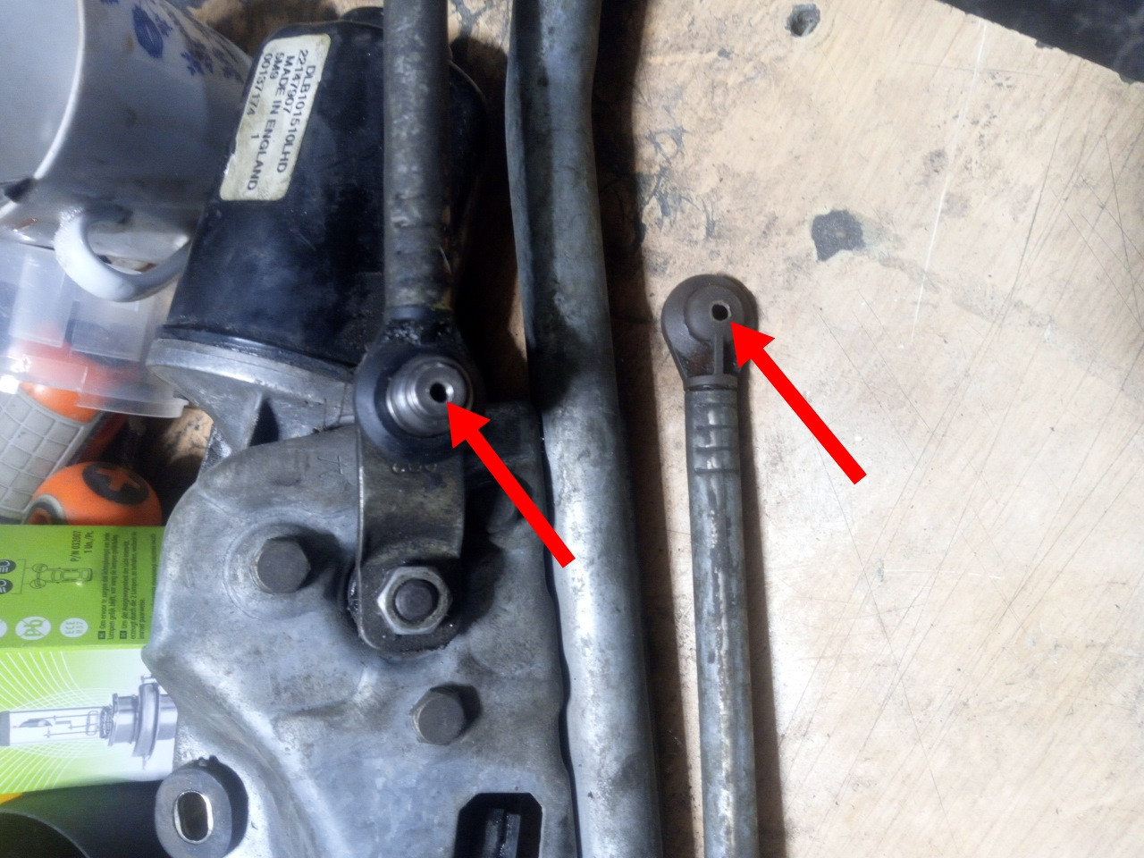

Писать много не буду. Если вкратце, то перестал работать правый очиститель стекла. Левый машет, а правый нет. Понятно, что проблема с трапецией. А ездить нужно.

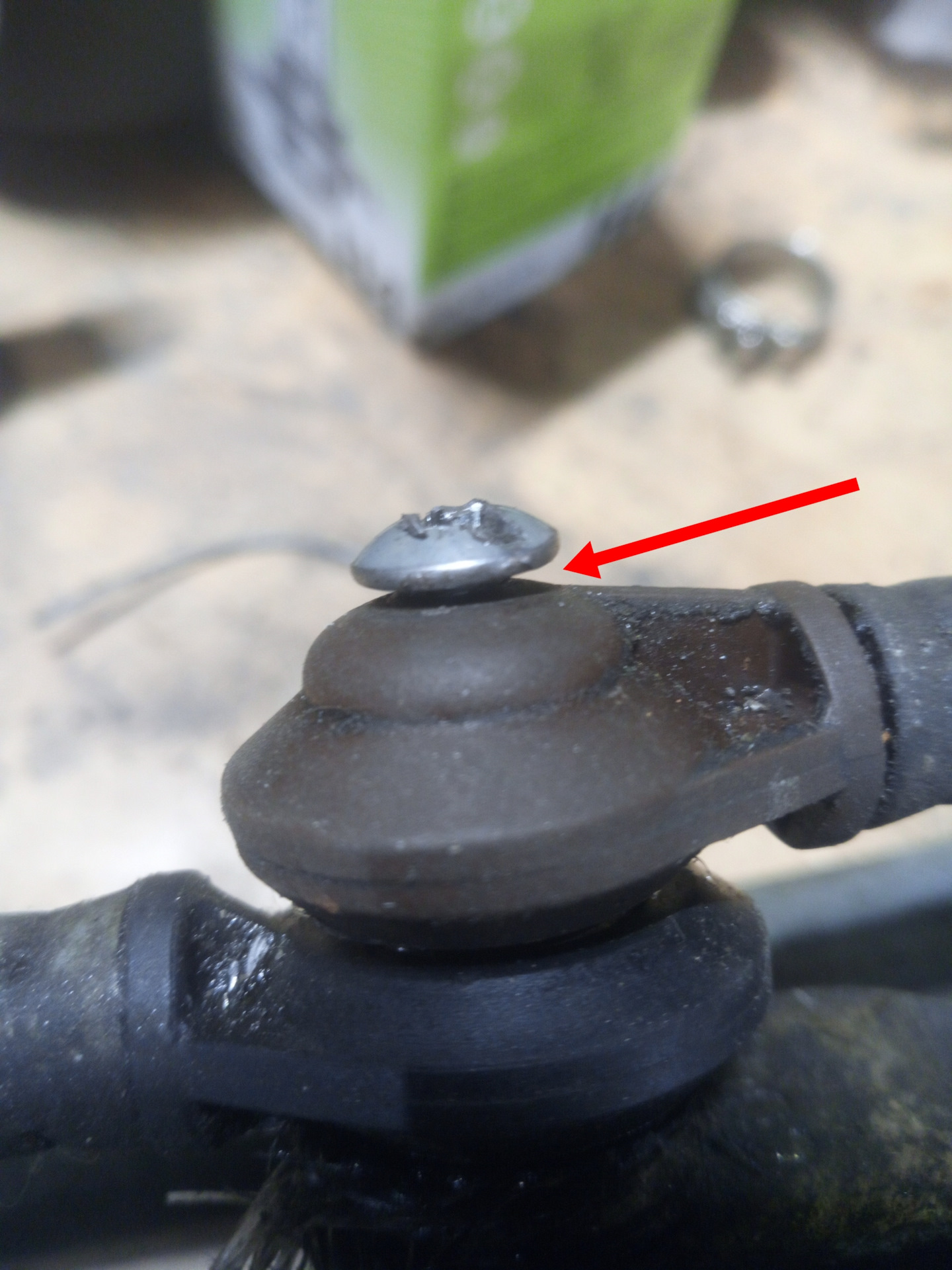

Скинул поводки дворников, скинул жабо, скинул трапецию. Всё элементарно, описывать нечего. На трапеции слетела правая тяга с редуктора. Наконечник тяги пластиковый и из-за износа он уже не защелкивается на шарике. Сильно заморачиваться не хотелось, поэтому принято решение собрать на винтике.
Задача винта не дать слететь тяге с кулачка редуктора. Механической нагрузки на винт практически нет. Небольшой радиальный люфт есть, но это буду решать летом.
На этом всё.
Всем удачи!

Тонкий фторопласт или целлофан подложить в кулачок.
Первая мысль у меня такая же была. Попробовал вложить кусочек полиэтилена, но тяга слабо защелкнулась. Большая вероятность, что быстро опять отвалится

В общем, зажимы хрень. Хорошо встают на старые тяги. А у новых тяг другая форма у пластмассок и зажим плохо фиксируется. Может слететь. Сами тяги хороши. Но к моему удивлению, на двух из трех шарнирных соединениях трапеции оказались изношены сами металлические шары. Так что даже новые тяги не фиксировались и слетал. Но зато на один целый шар тяга залезла только с помощью тисков и сидело оооочень хорошо. Так что пришлось лепить из новых тяг, но двва шарнира все равно сверлить
