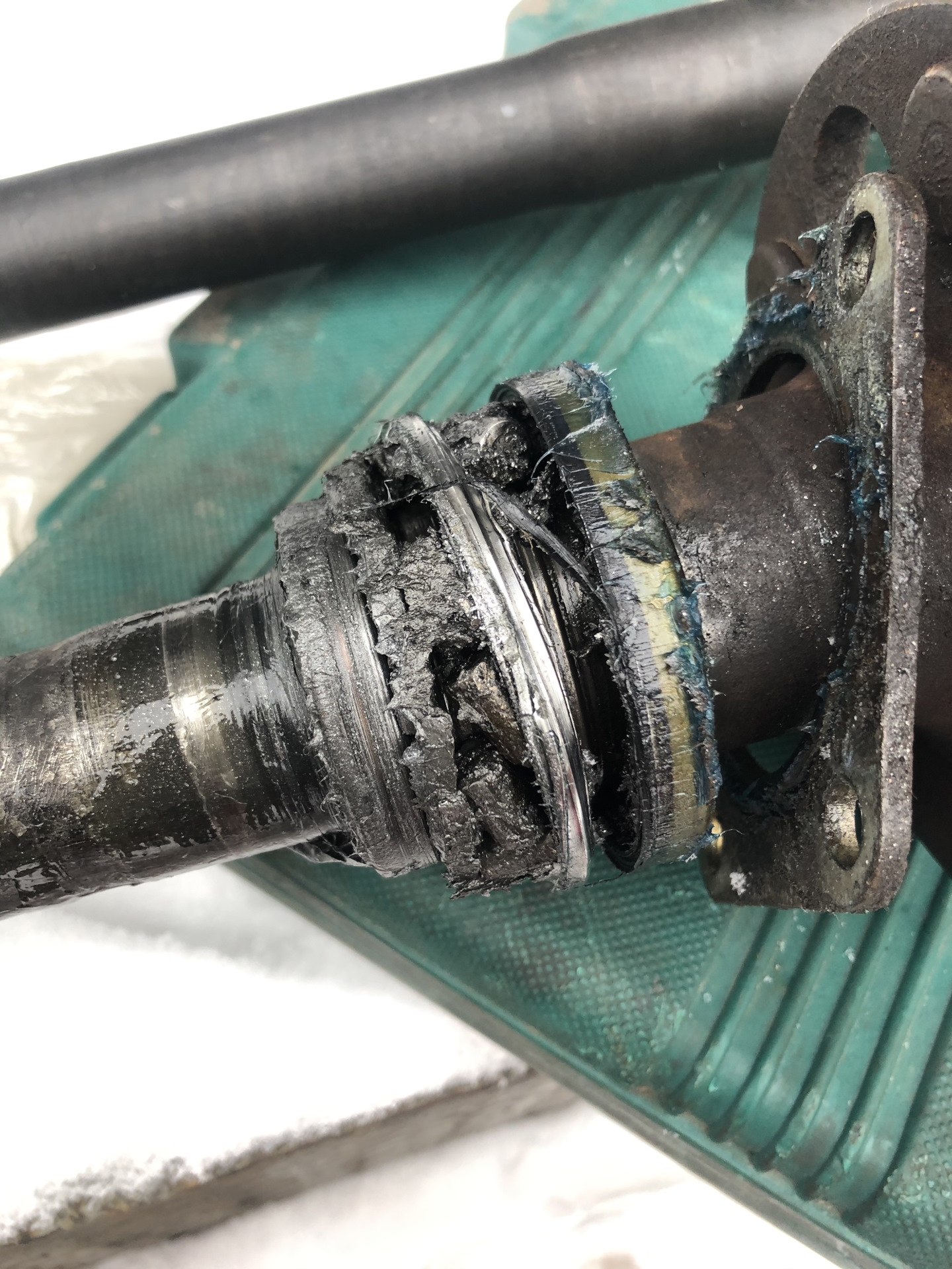

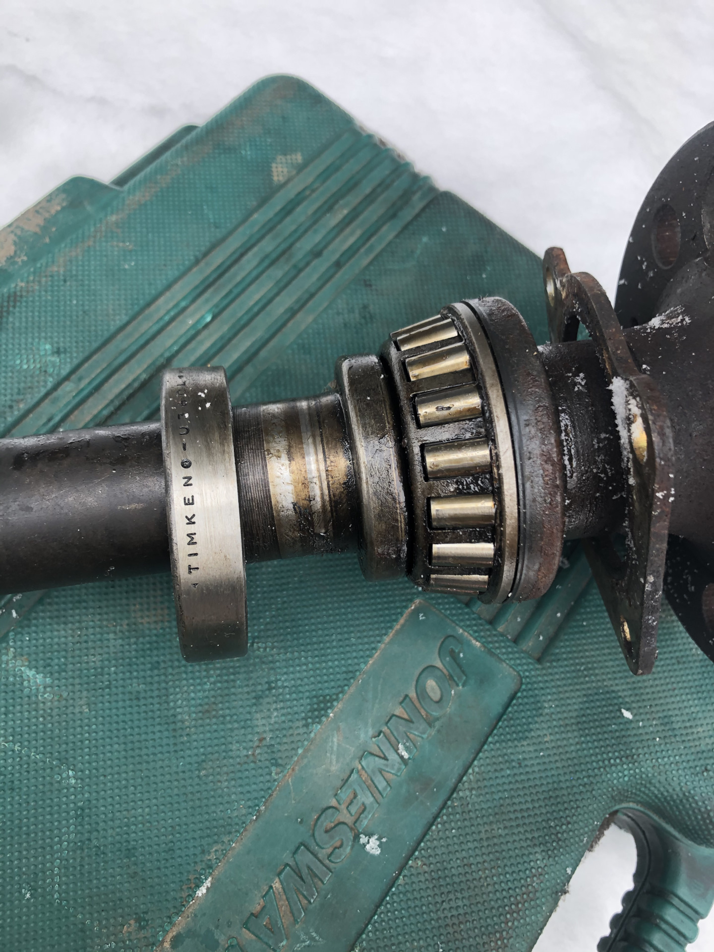

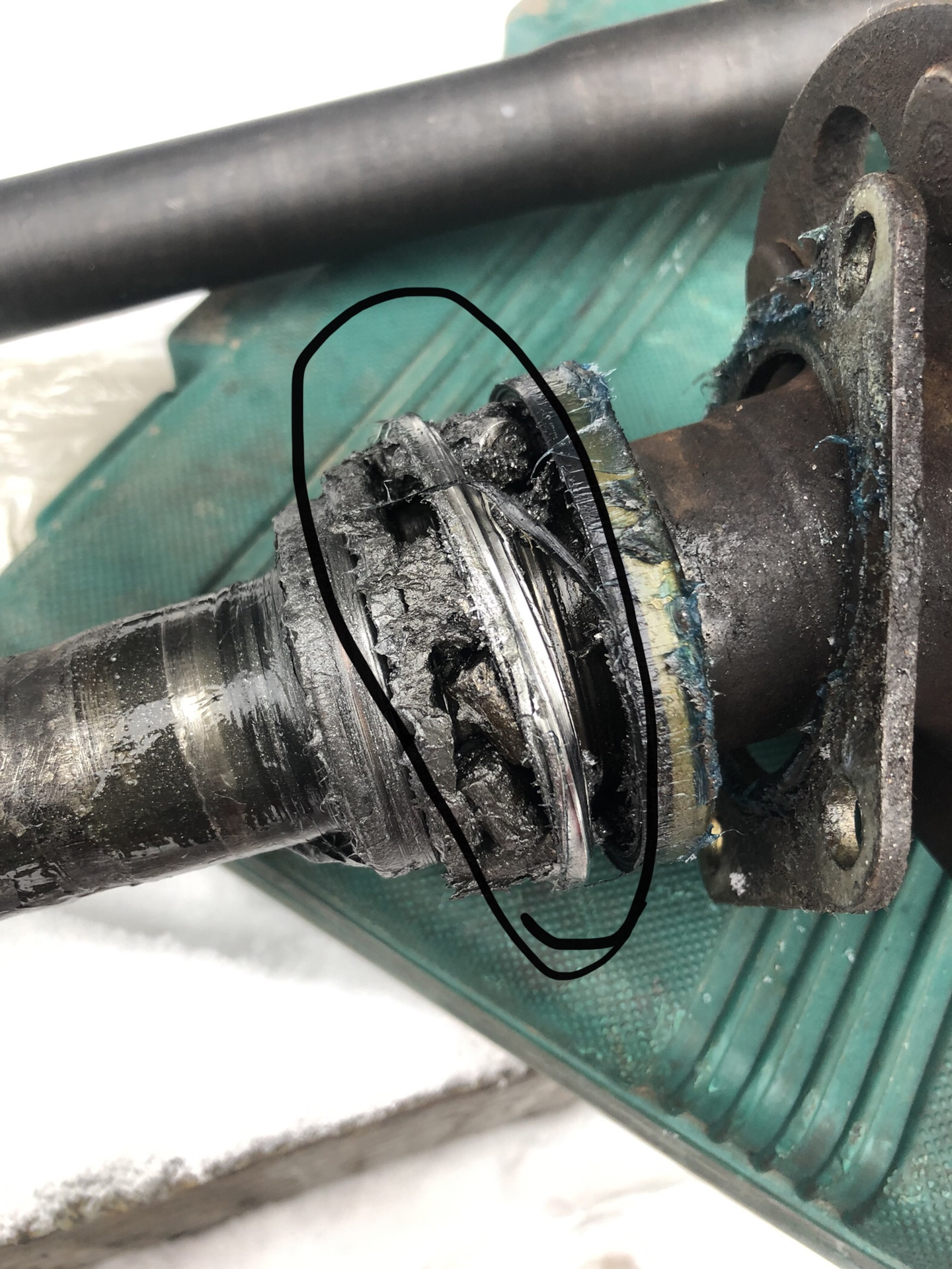

Возвращаюсь к посту с подшипником и суппортом) В общем говоря, после установки в последний раз нового подшипника, я проехал 500 метров! И он разлетелся, от этого меня бомбануло с такой силы, что машина в этот же день оказалась на авито) у меня просто опустились руки… Спустя месяц я все же успокоился и решил купить оригинальный БУшныц подшипник с полуосью и о чудо! Всё работает превосходно! Я не понимаю из какого говна и палок делают этот подшипник, Германия 🇩🇪 мать его! Так что ребята крайне не рекомендую вам данного производителя! Деньги на ветер, 4 раза менял, уже и так и сяк и жопой об косяк, до последнего меня уверяли, что я криворукий и дело в смазке, но нет!
Так что продолжаем работать дальше с машиной)
Всем удачи и отличных праздничных выходных!

Была история один в один как у тебя только я 3 новых подшипника выкинул за 20 км. Проблема оказалась в полуоси, гнутая. На вывешенном колесе завел а у неё биение ппц какое. Полуось отдельно не нашел, Купил мост в сборе за 5к)) Сейчас все ок)
Я вывешивал на домкрате колесо и крутил, всё ровно даже колодки об диск не трут, странно то что внешнее кольцо подшипника выдавливает моментально, когда впервые у меня вылетело колесо, я вставил полуось без подшипника и колесо сидело на месте, так я проехал около 2-х километров, ставлю подшипник, полуось съезжает меньше чем через 1км… 🤔
Вот не понимаю как так то.
