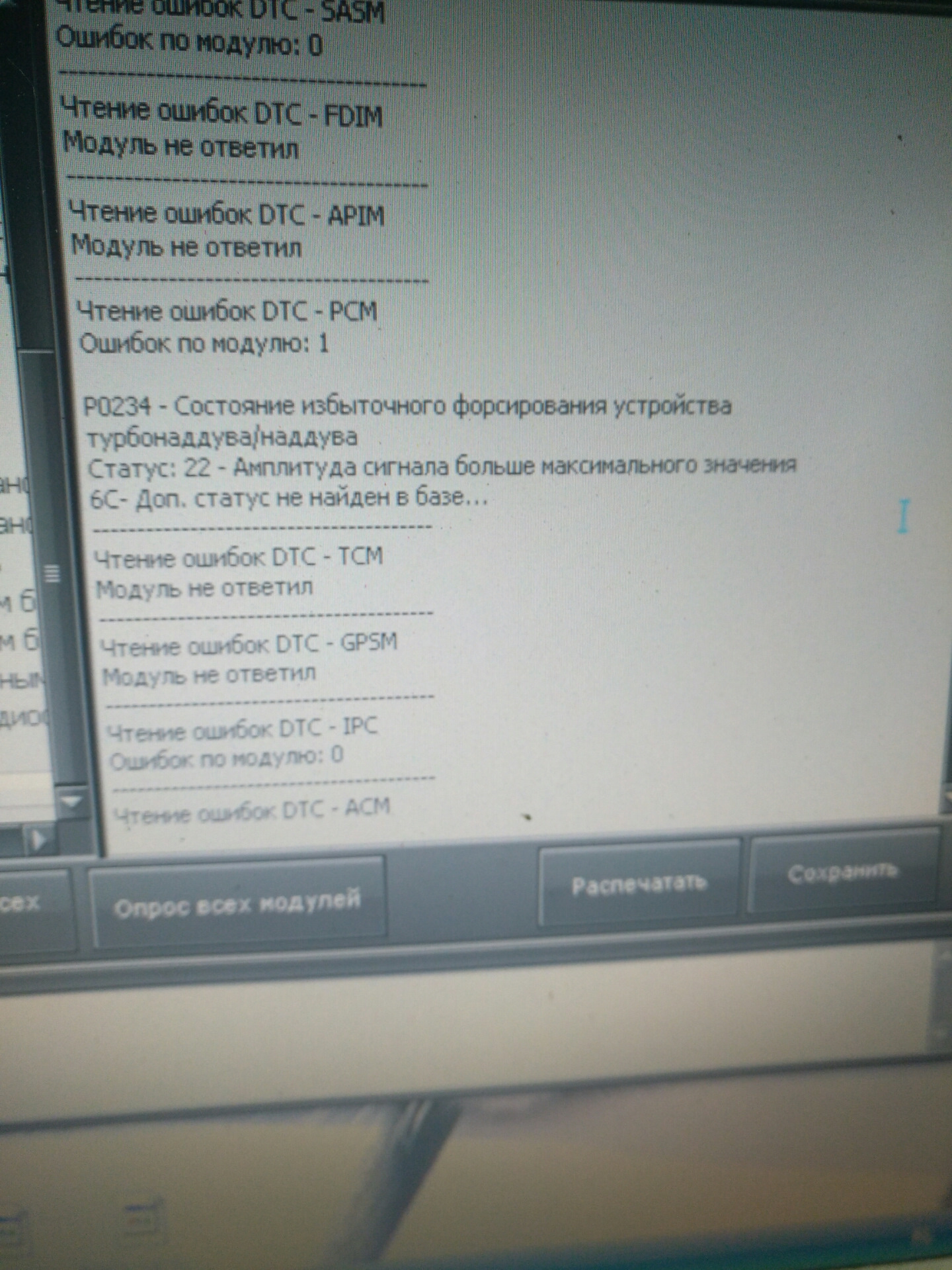

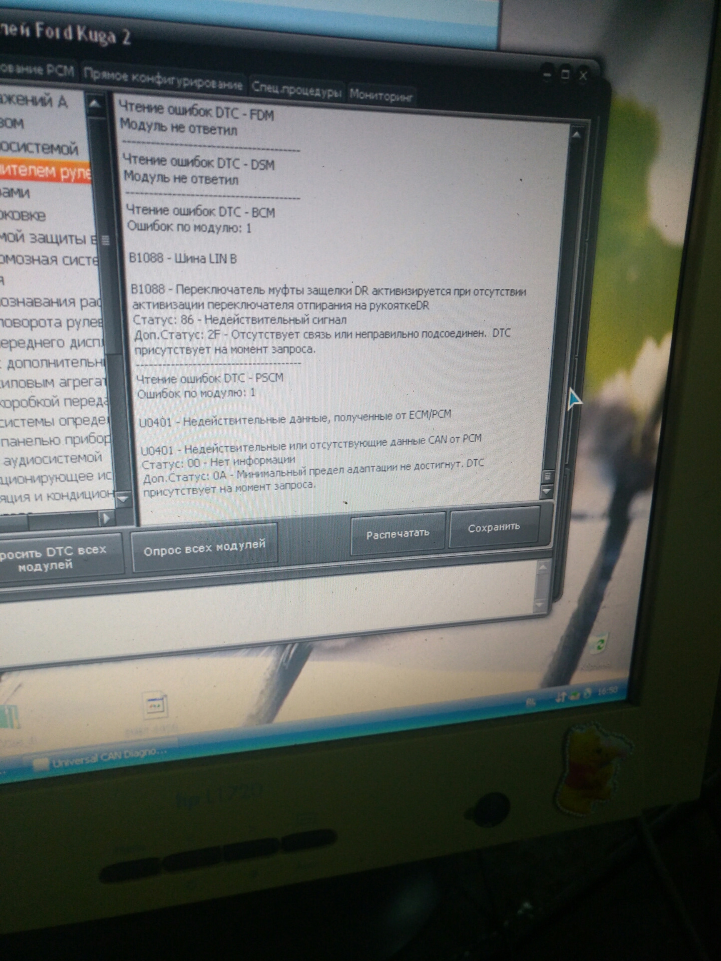

Всем привет, появились ошибки в машине, p0234 при езде на 4500 оборотов, выскакивает двигатель срочно на сервис и сбрасывает давление, машина едет вяло.а вот по другим ошибкам вообще ничего не понятно, как по защелке так и по рулевой рейке, во время езды немного тянет машину влево, выставить 0 не получается, может кто сталкивался с похожим?

У меня недавно выскакивала Р0234. Снял ЕЛМ, машинка переночевала в тёплом гараже, отогрелась и эта ошибка больше не появляется… Надолго — ?! Чего ждать не скажу, сам не знаю… ))))
Я сбрасывают, езжу все хорошо, если только до 4500 на обгон или стартовать по ресче, то сразу сброс
Электромагнитный клапан управления давлением турбины.
Это p0234?с тремя трубками?
Да, который актюатором управляет.
Это относительно понятно, спасибо, а вот с рейкой интересно что.
Скинь ошибки и езди дальше, если к рейке нет претензий.
Чуть влево тянет и не сбрасывается…
