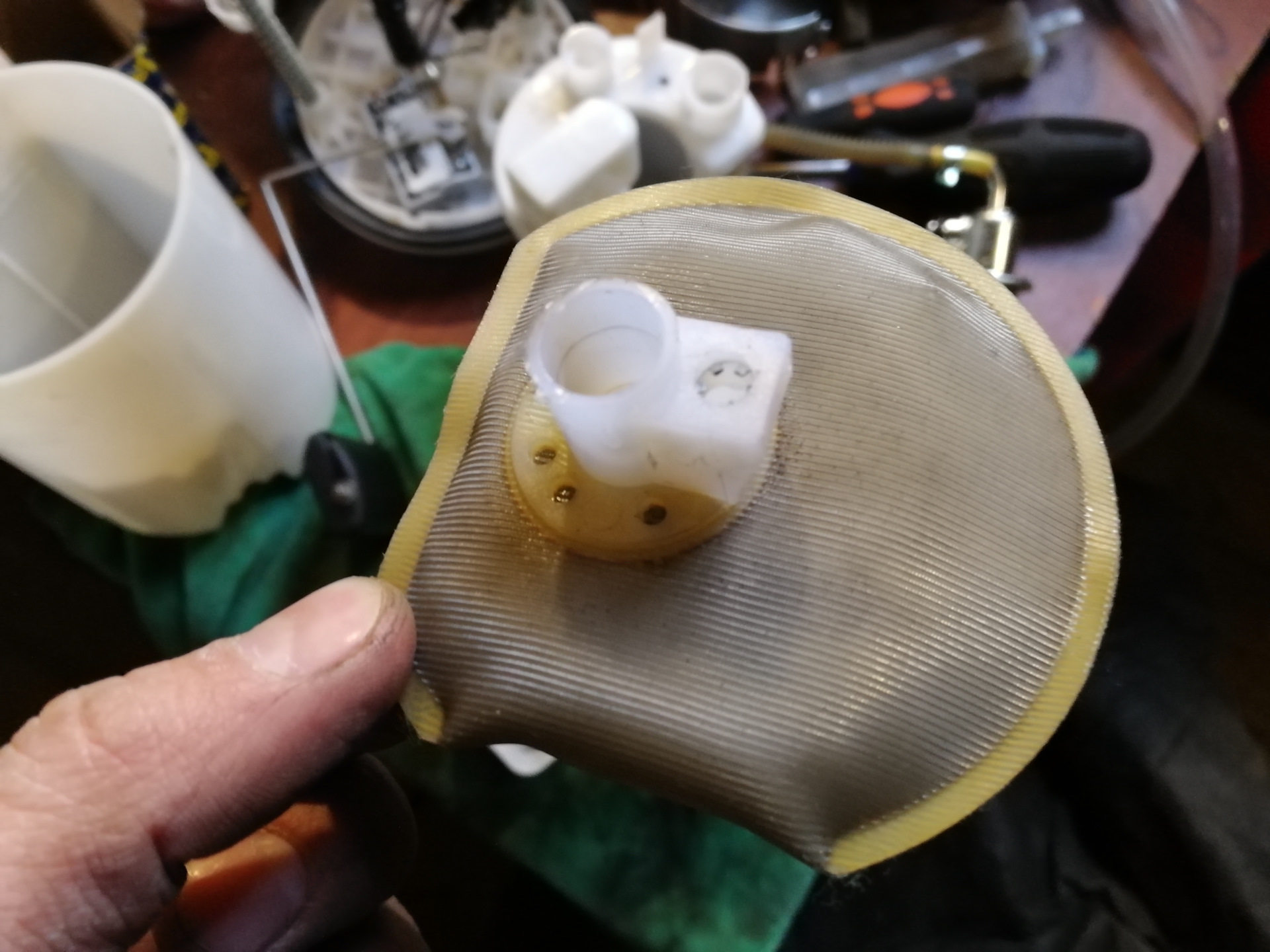

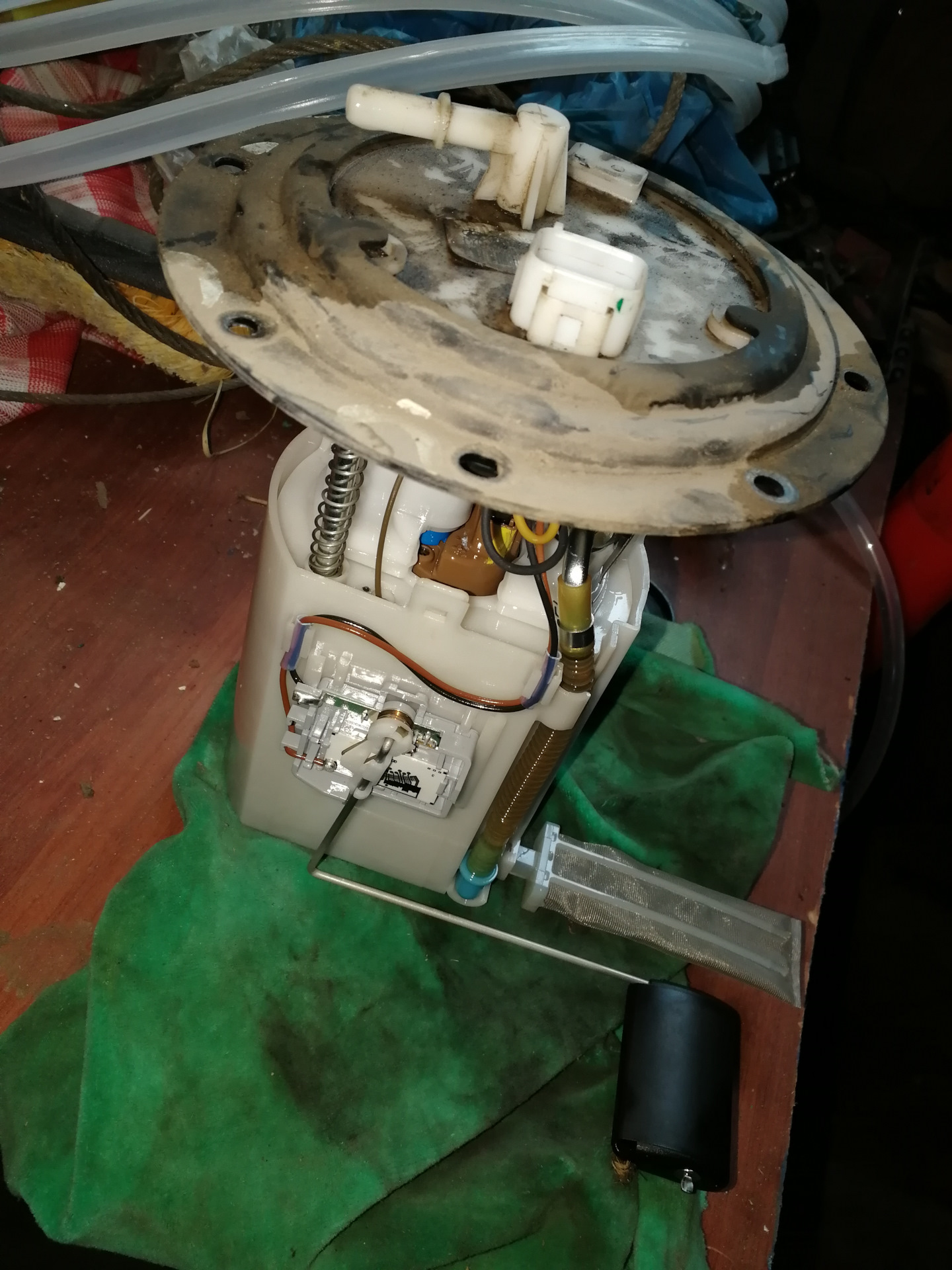

На пробеге примерно 58 тысяч, решил заменить все топливные фильтра. Интересно было узнать их состояние на таком даже не большом пробеге… Фильтра покупал через знакомого который держит свой магазин автозапчастей. По цене все вышло около 900р. В очередной раз приехав в деревню и загнав машину в гараж принялся за работу. По замене ничего сложного нет, тем более уже был опыт после Ваз 2112. По сути почти все тоже самое!

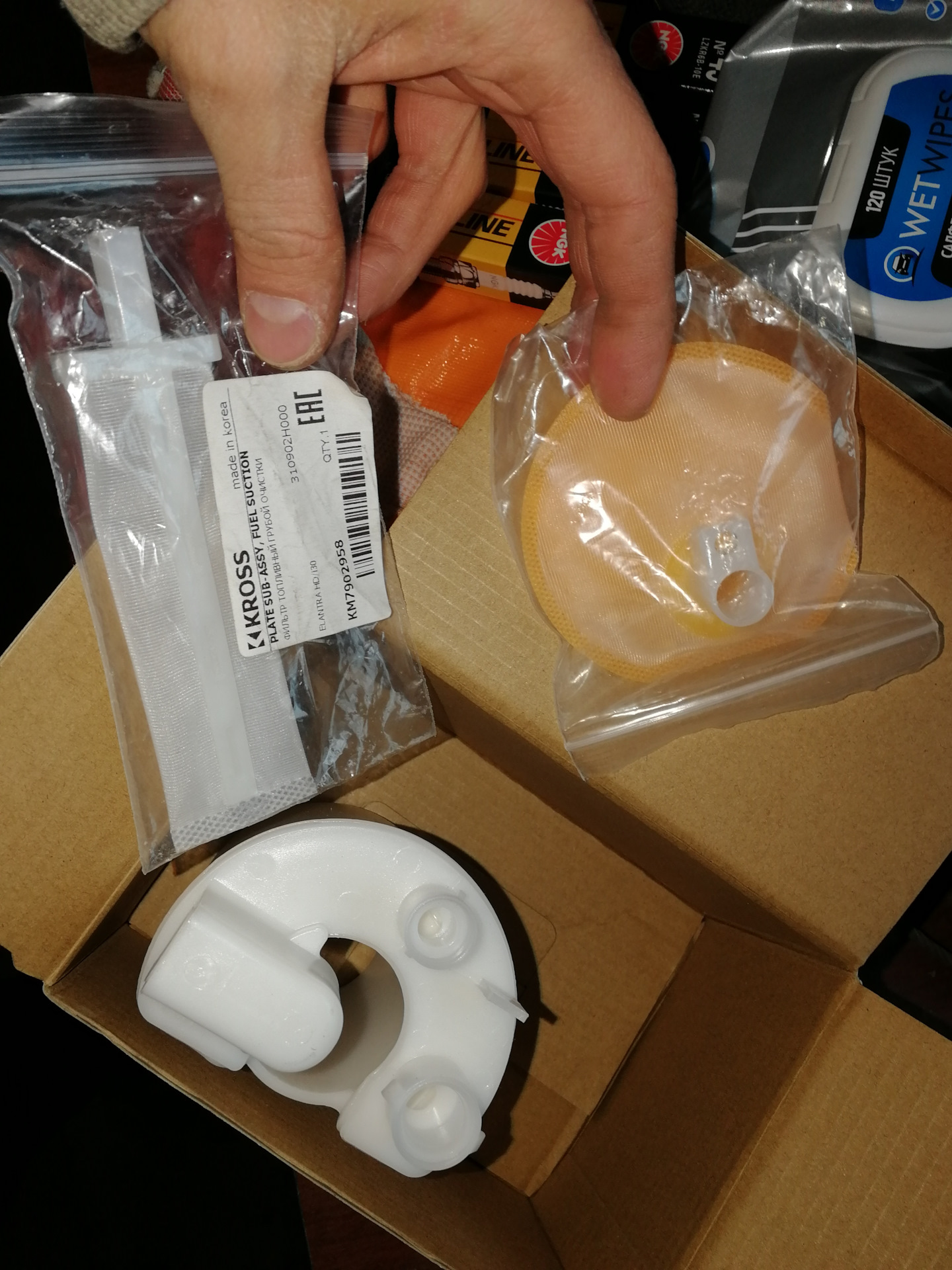

Вот в такой коробке все пришло, понятное дело не оригинал.

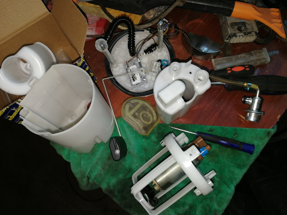

Все что нужно для замены…
Достаем и готовимся к разборке…

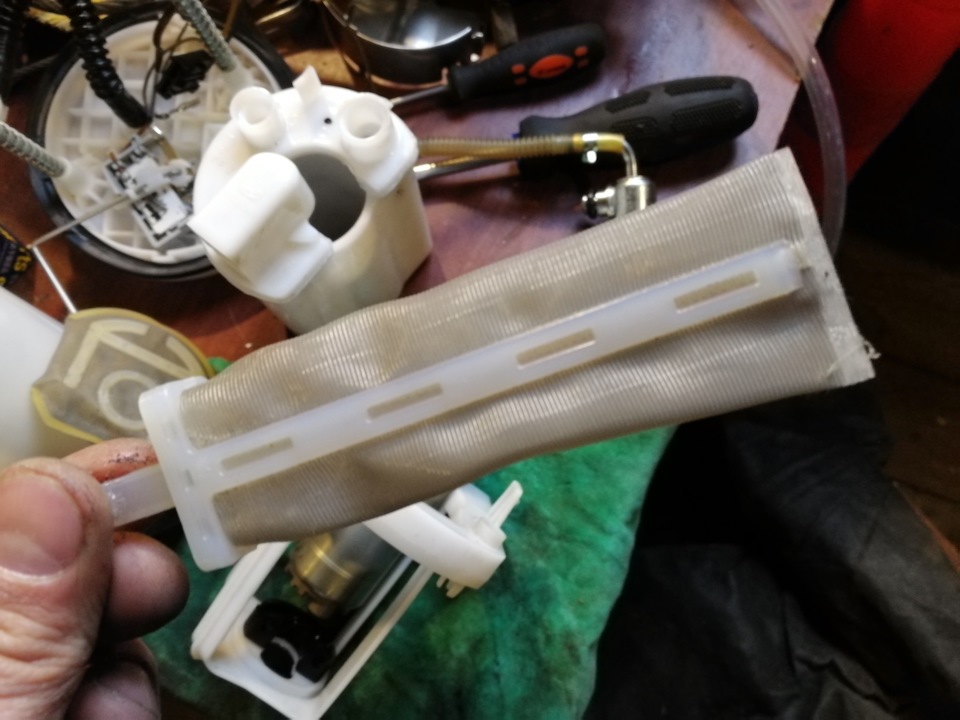

Аккуратно все разобрал и убрал в сторону…
Фильтр тонкой очистки я бы сказал в идеале, грязи практически нет…
С обратной стороны тоже все чисто…

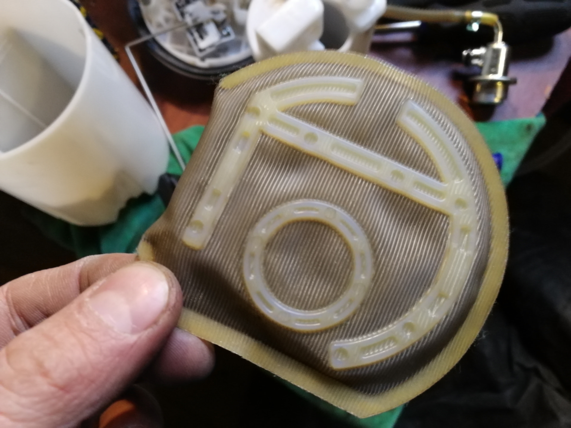

А этот фильтр вообще как новый был) Раз полезли значит меняем все)
Так же и с обратной стороны… Все чисто…

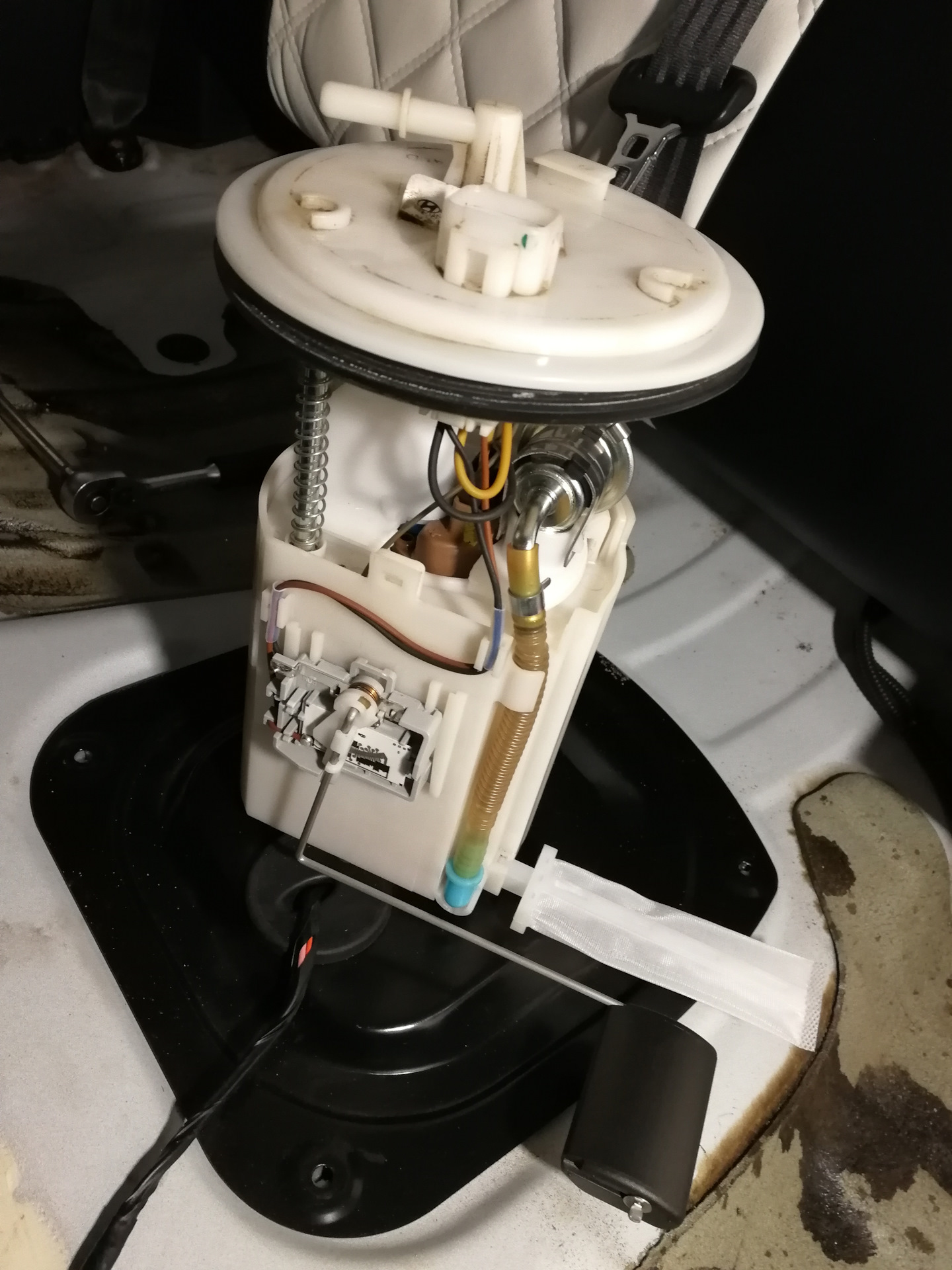

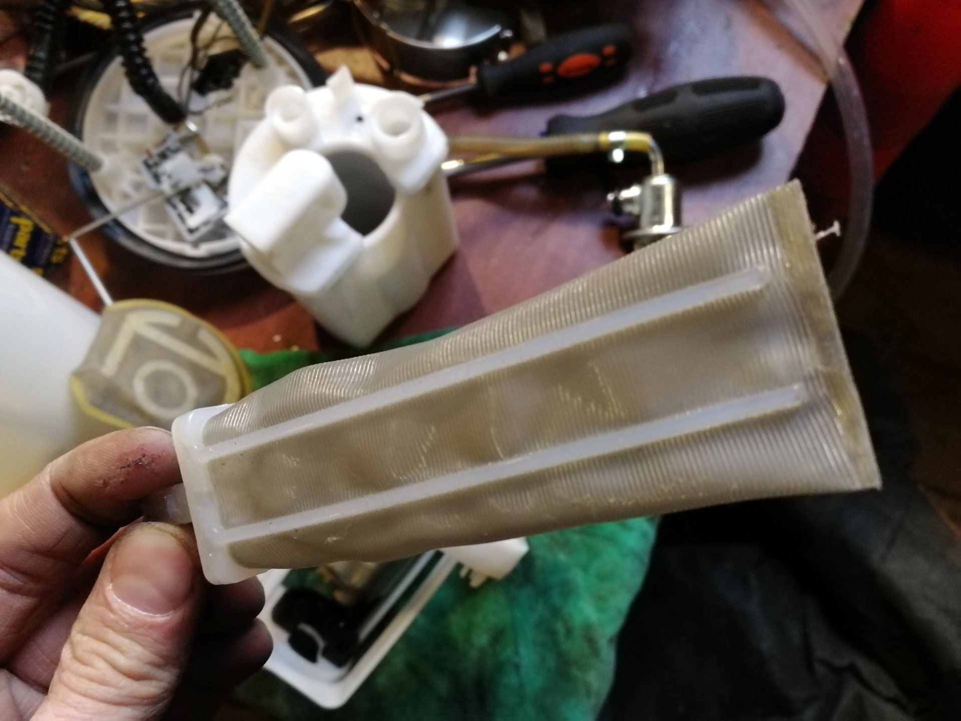

Кстати, при снятии этого фильтра нужно быть очень аккуратным, с двух сторон у него фиксаторы, которые очень легко сломать… Новый уже на месте)
Все собрано в обратной последовательности, на все про все ушло 2 часа, делал не торопясь все очищая и промывая. Теперь душа спокойна!

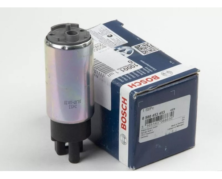

У меня гбо стояло, плохо зародилась с утра. Гбошники сказали типа насос конец. Я форумы пошарил, вычитал что подходят. Оригинал стоил около 30000 а бош около 1000, Я купил, поставил, всё подошло как родное, но проблема с заводкой не ушла. Потом выяснил, что причина была в неправильно подключоном проводочке гбо.

Я сам менял насос, ставил от десятки, бошевский. Один в один.
Не понял, а что от ваза и бензонасос подходит на сид?
Сам насос один в один.

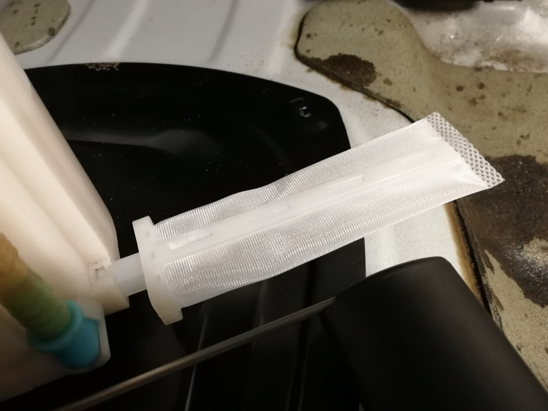

Сеточки говорят от ваза подходят, один в один.

Артикул?
Не скажу даже, т.к созвонился с человеком и сказал что на такой то такой сид нужны топливные фильтра, позже перевел нужную сумму и ждал пока привезет.
Брал все не оригинал ?
Если честно я цен на эти фильтра толком и незнал, так же как и оригинал придет или нет…
Кинь артикулы
Артикулов к сожалению нет, т.к делал заказ по телефону и ждал пока привезут.
