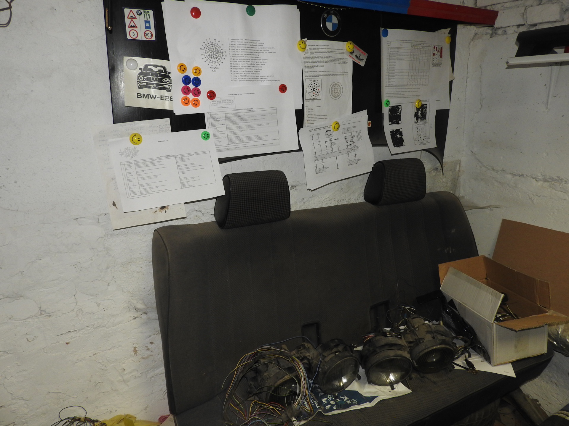

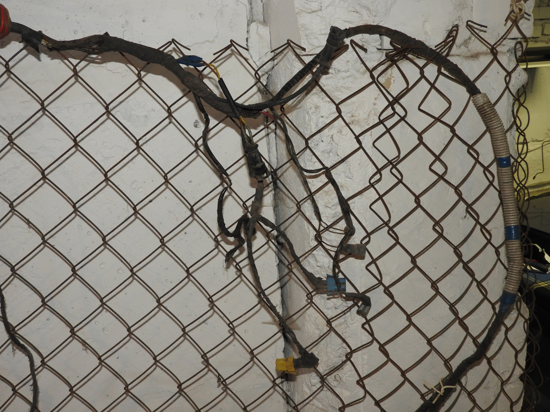

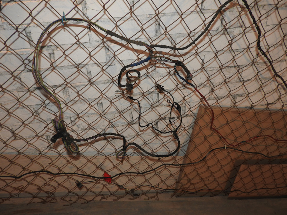

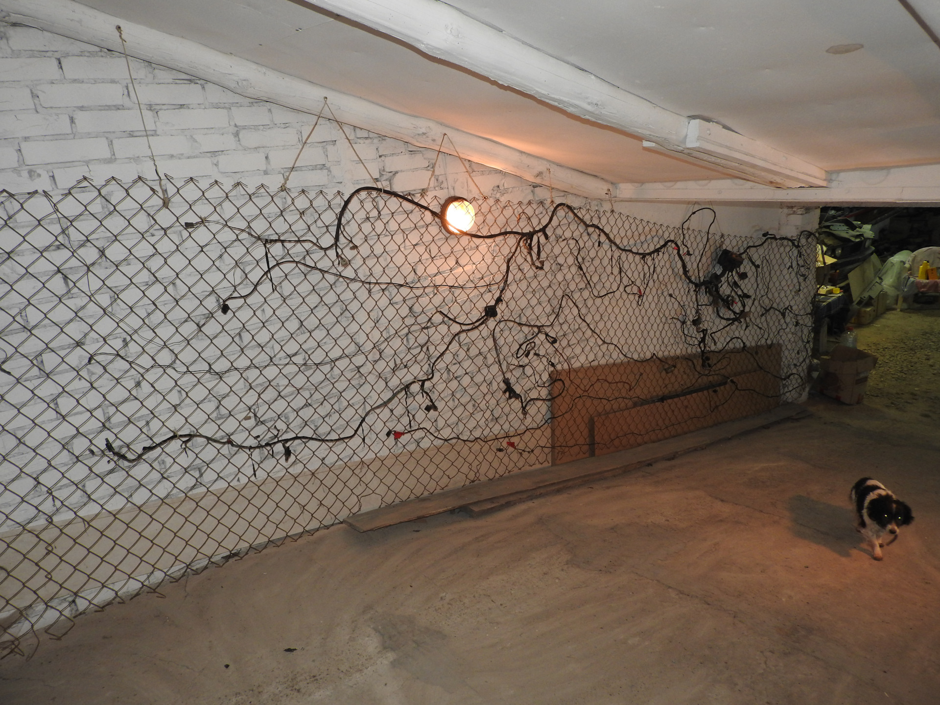

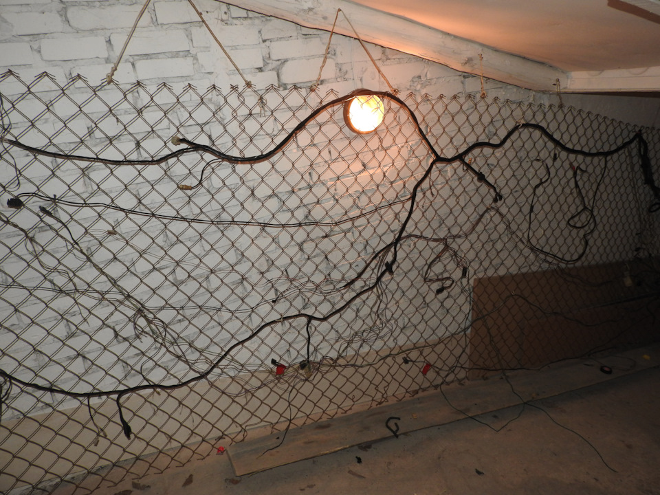

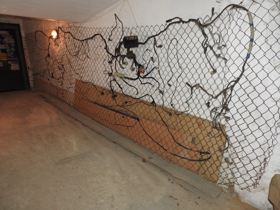

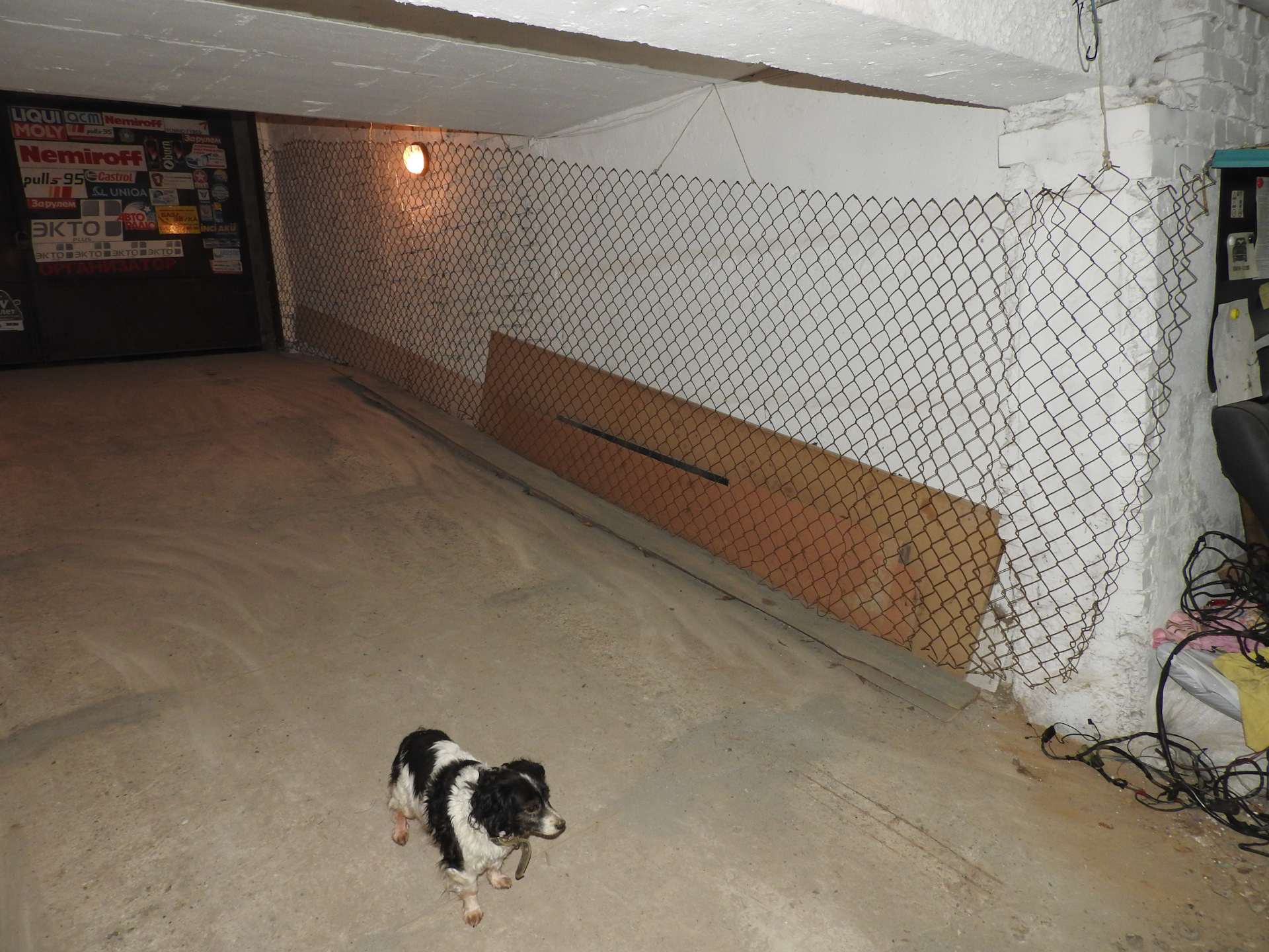

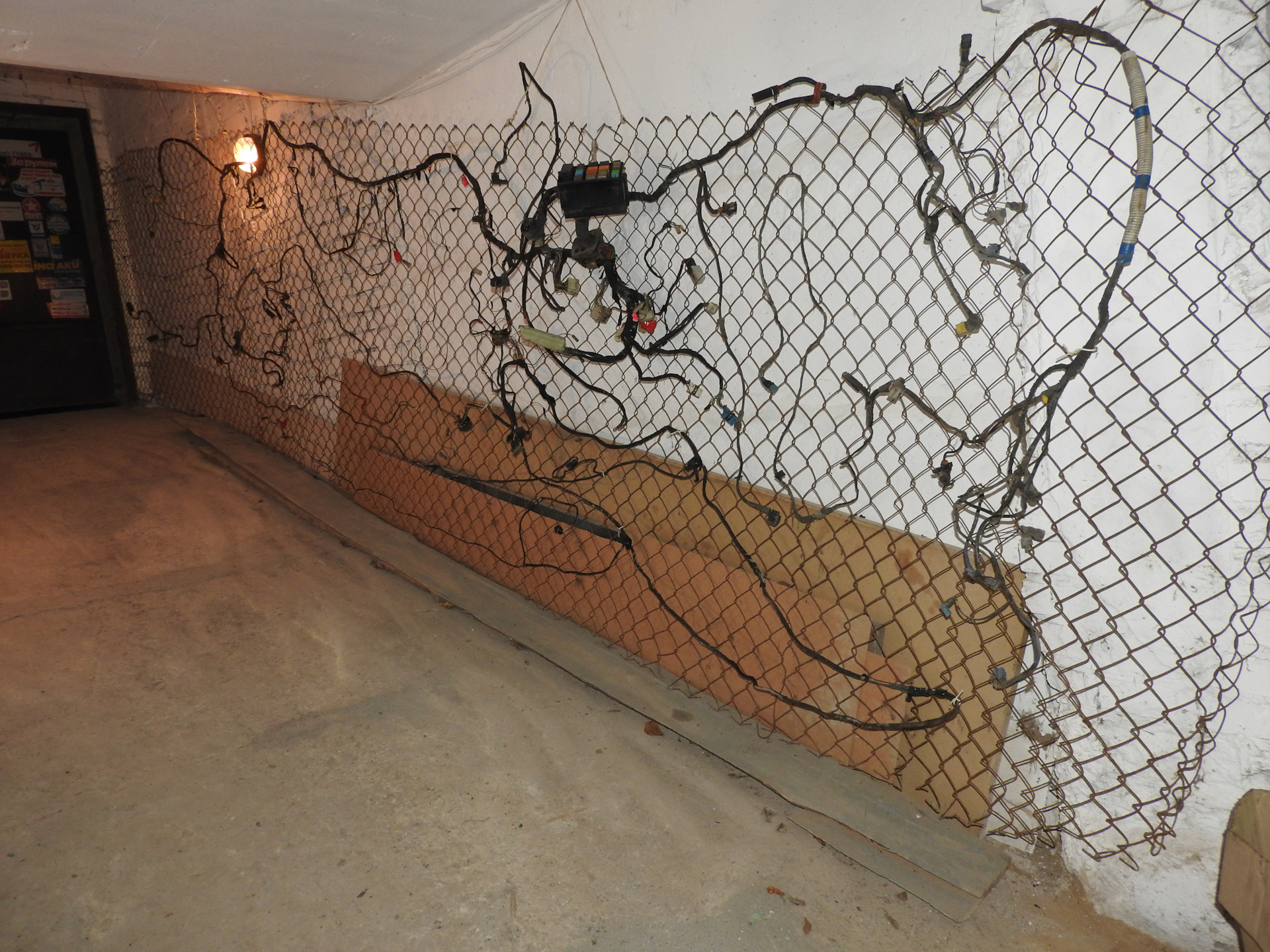

Проводка уже третий год лежала в картонном ящике в "клубке", и очевидно, что для работы с ней, ее нужно распутать и разложить. В гараже для этого нет места. Хотел раскладывать в мастерской на полу, но там песок. Расстелил пленку и начал раскладывать. Но потом чет я подумал, что это затянется не на один день, и за это время нужно тут ходить — обязательно кто то растопчет какой то разъем. И мне пришла отличная мысль — сделать спец стенд! ) Для этого отлично подошла старая сетка-рабица — и по длине как раз хватило.
Кстати, эти зимние вечера в гараже со мной коротает и моя собака-помогака )))

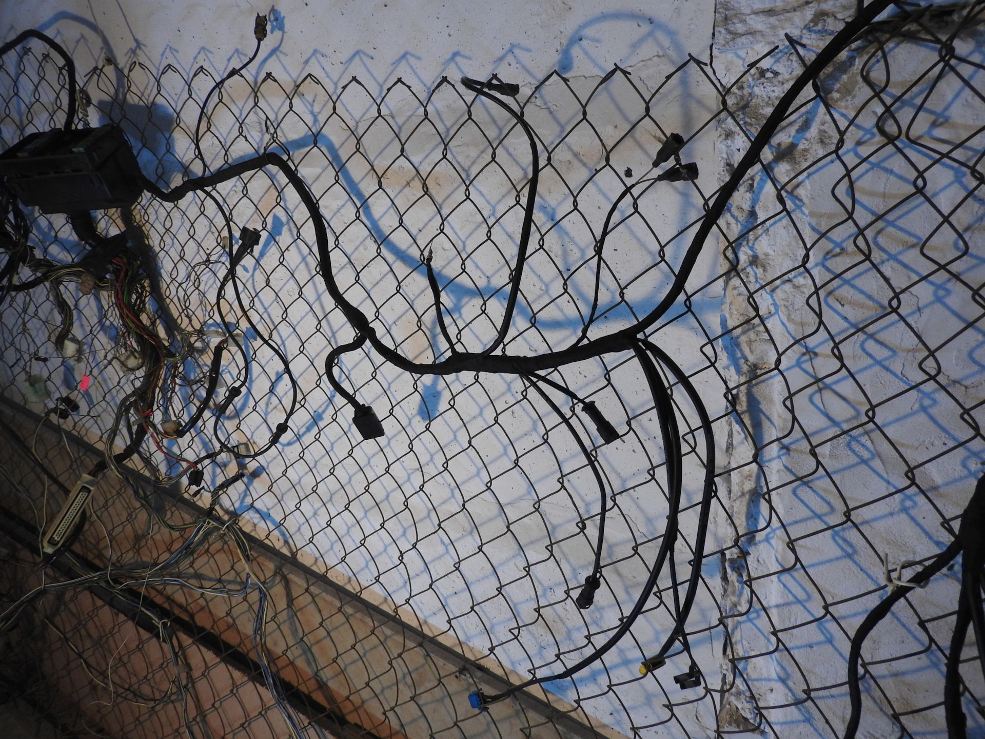

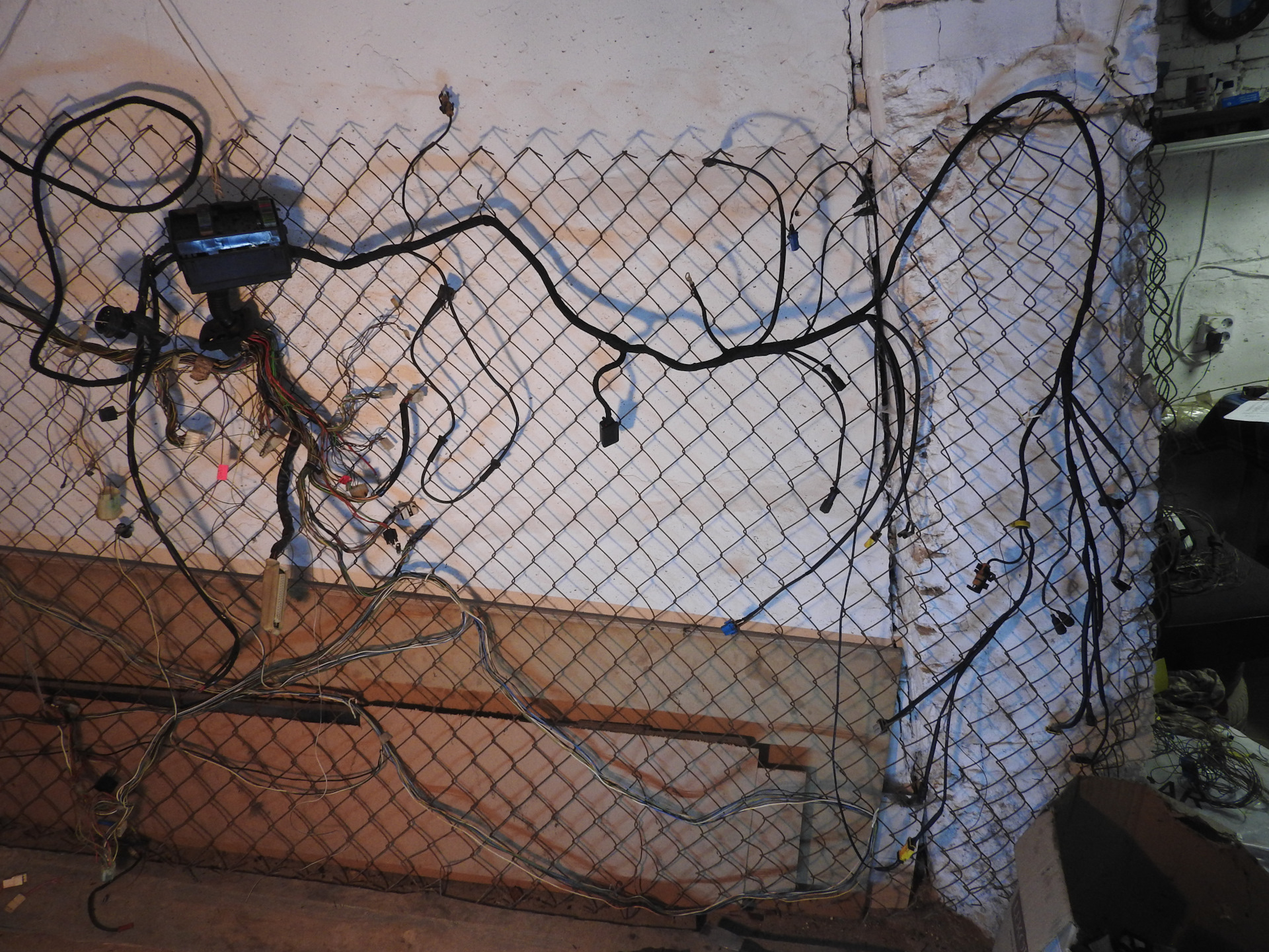

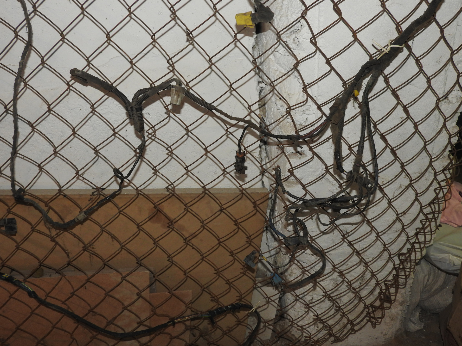

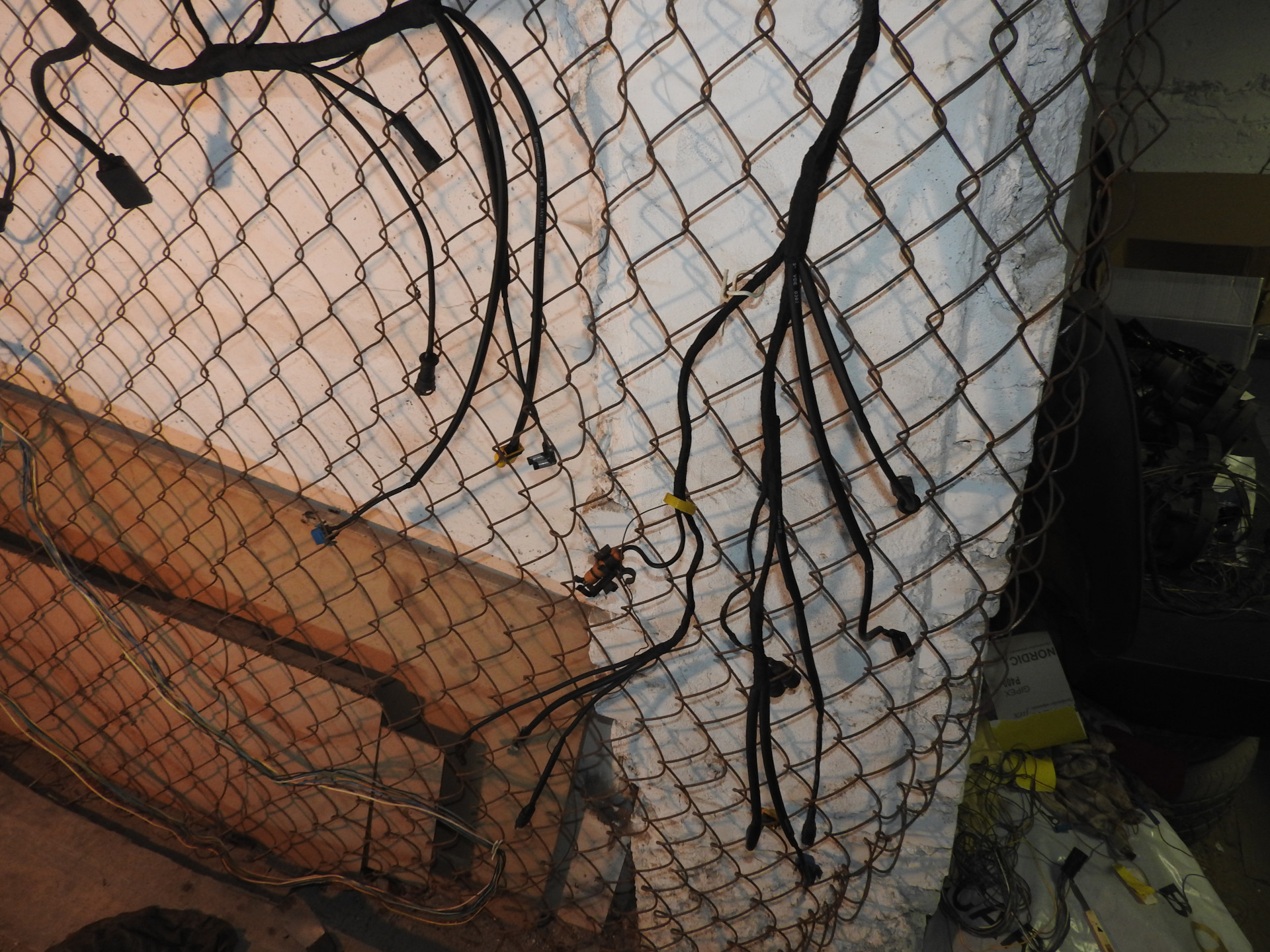

Распутал и развесил кузовную проводку, включая проводку ЭСП и ЦЗ.

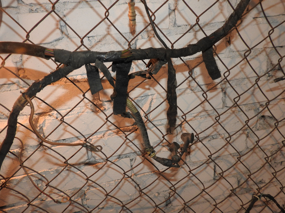

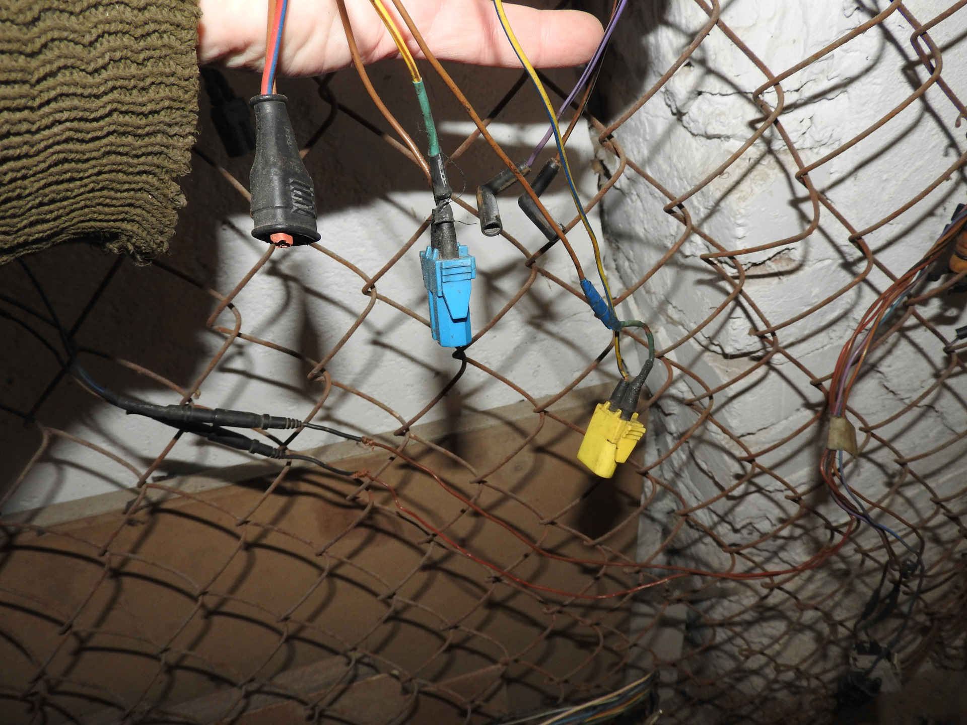

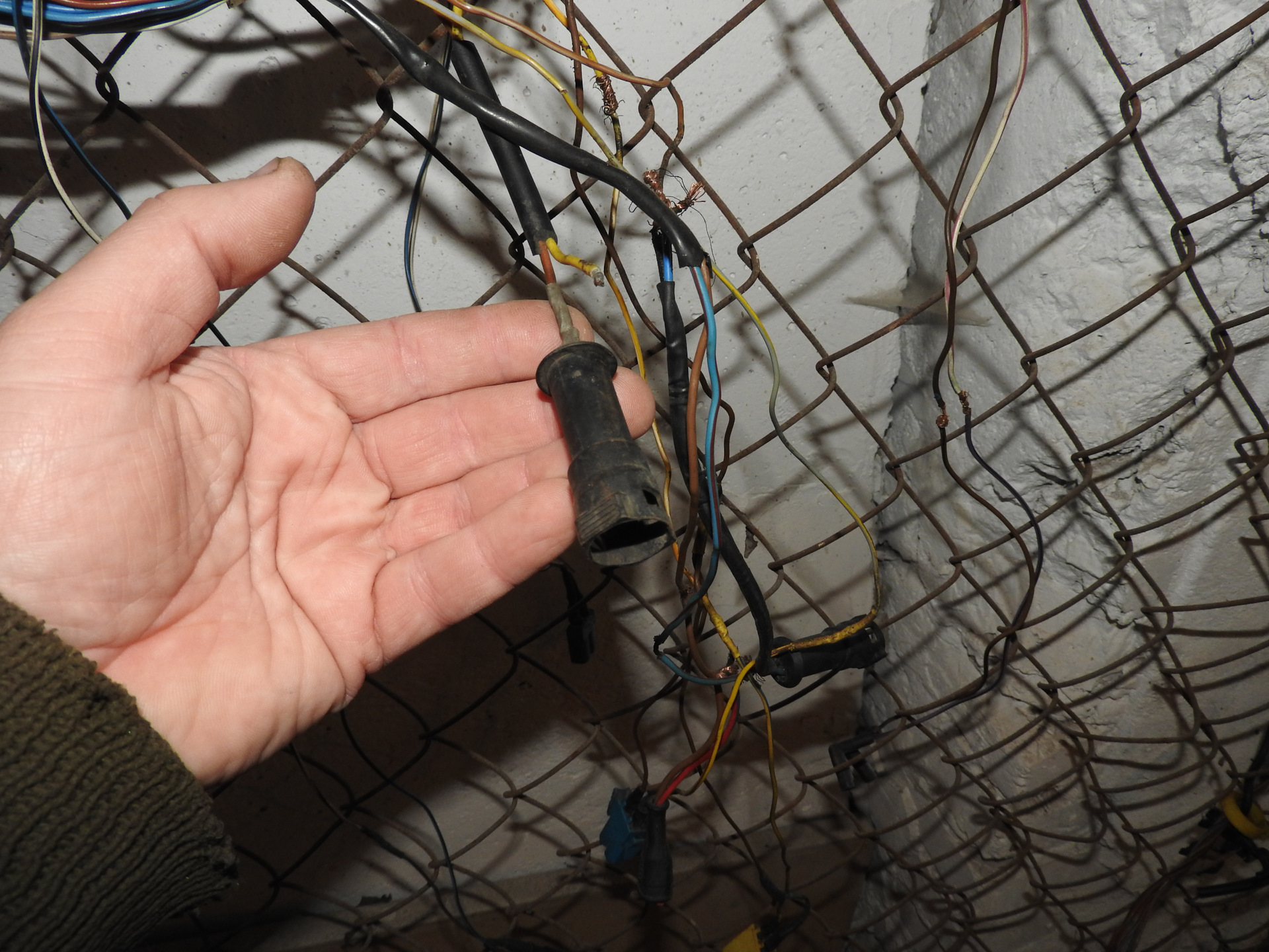

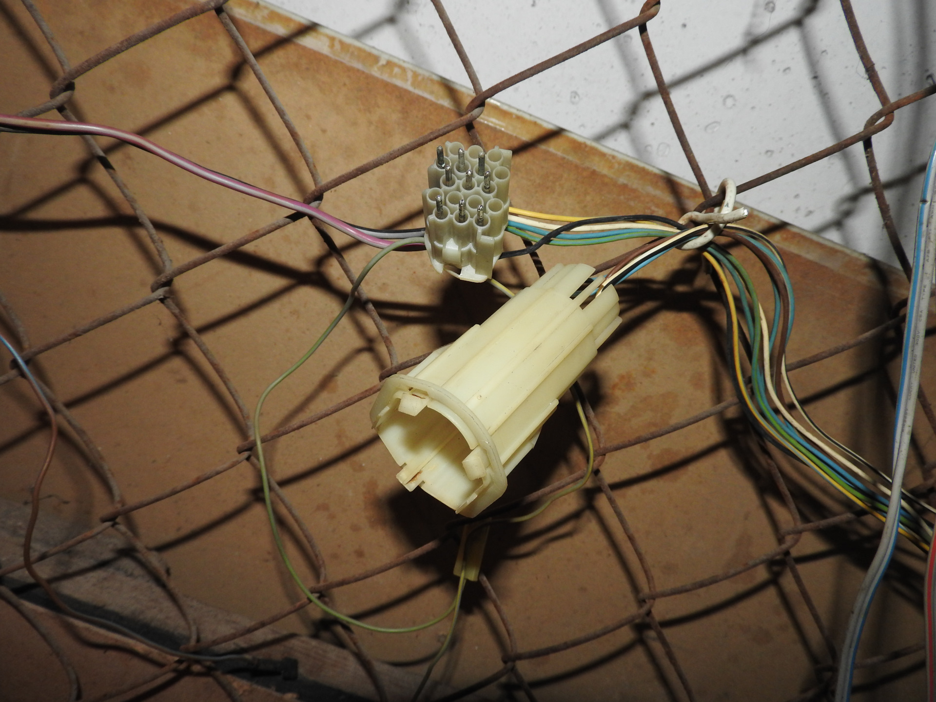

Осмотрел ее, и пришел к выводу, что нужно ее всю разматывать, осматривать и перематывать заново, так как хоть оно все работало, но местами состояние было далеко от идеала. Например проводка на топливный насос:

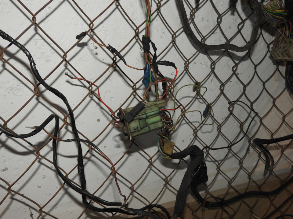

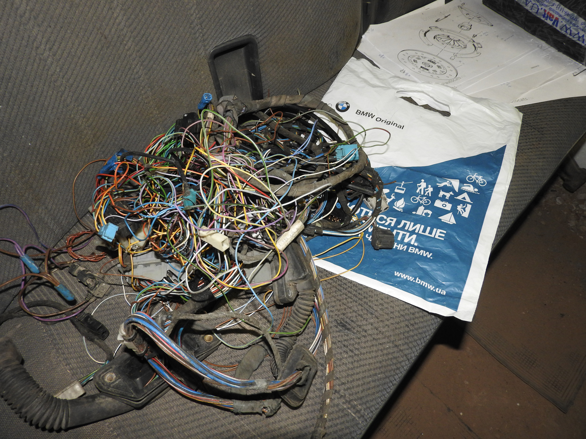

Проводка ЭСП с какими-то не понятными узлами и бантиками.

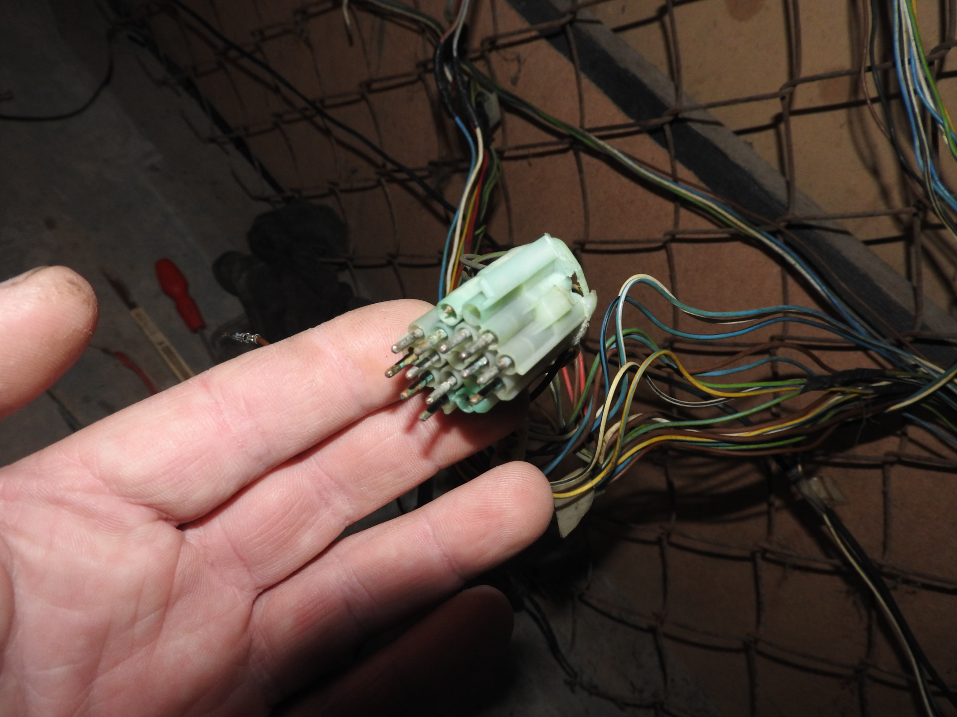

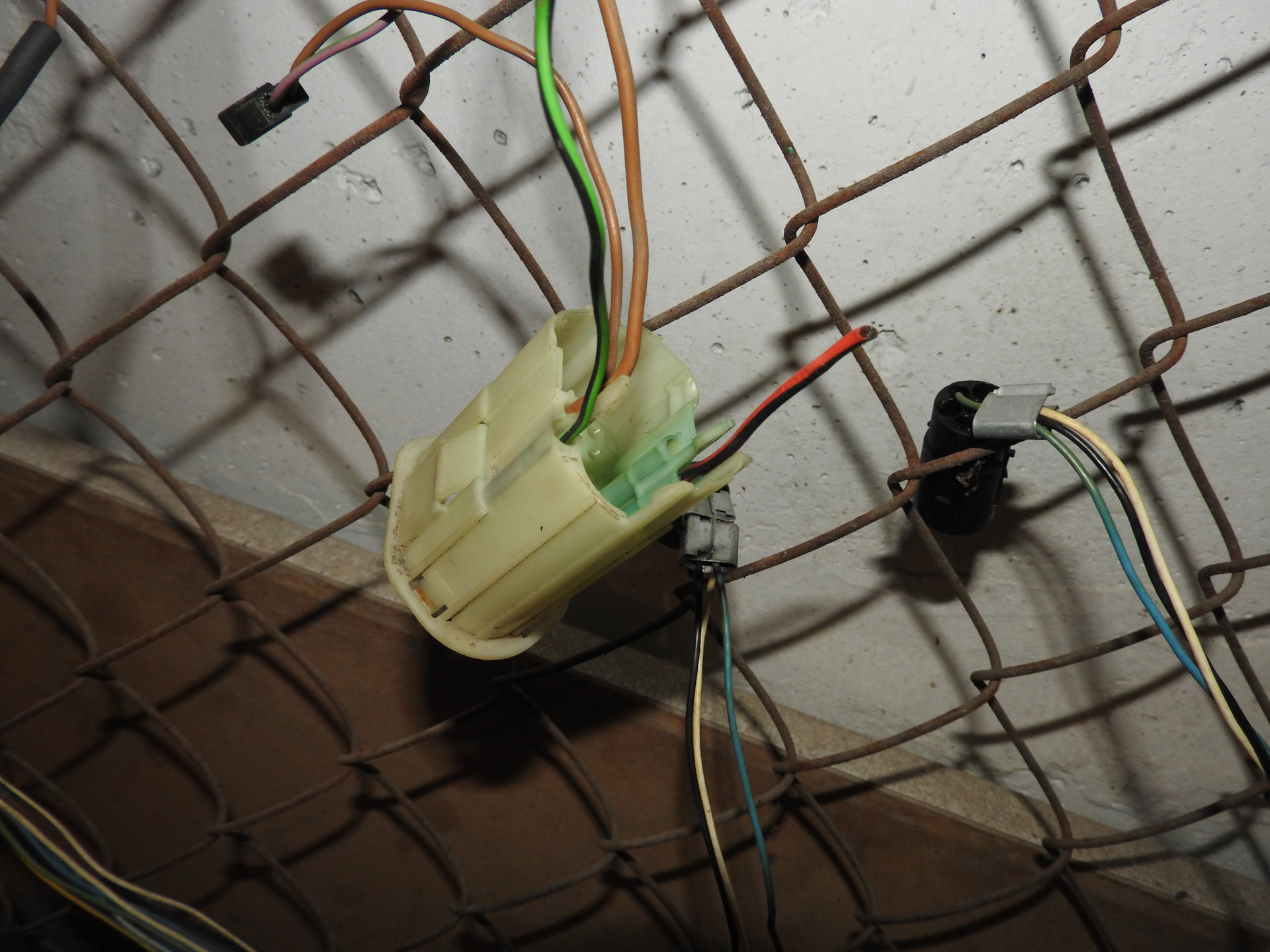

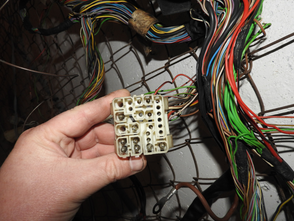

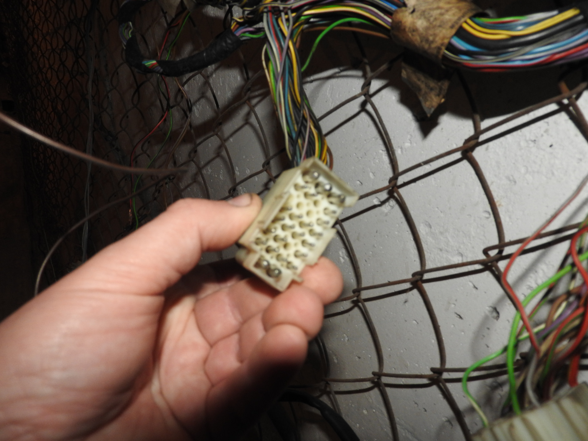

Многострадальный разъем водительской двери со скрутками и перемычками:

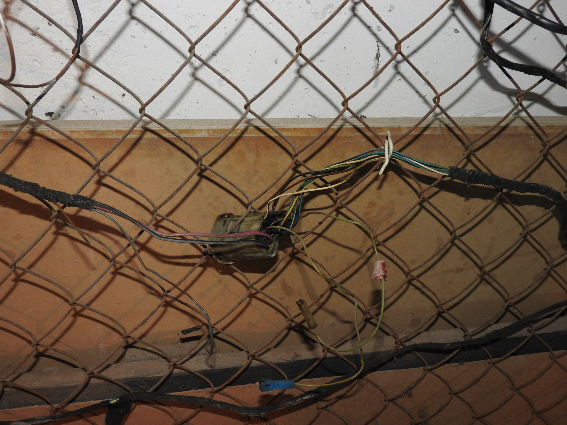

Разъем пассажирской двери вроде выглядит чуть лучше.

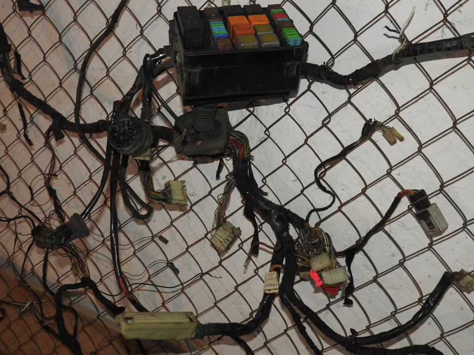

Проводка под приборкой у меня изначально было уложена вообще фигпойми как. Я ее уже пытался переложить правильно, но не совсем получилось, как надо. Теперь исправлю это "по феншую".
Передняя часть с разъемами фар выглядела тоже печально. Я несколько лет назад их уже перематывал "советской" тряпичной изолентой, но она "мумифицировалась" )) Засохла, облипла грязью, и стала ломаться, как хворост.

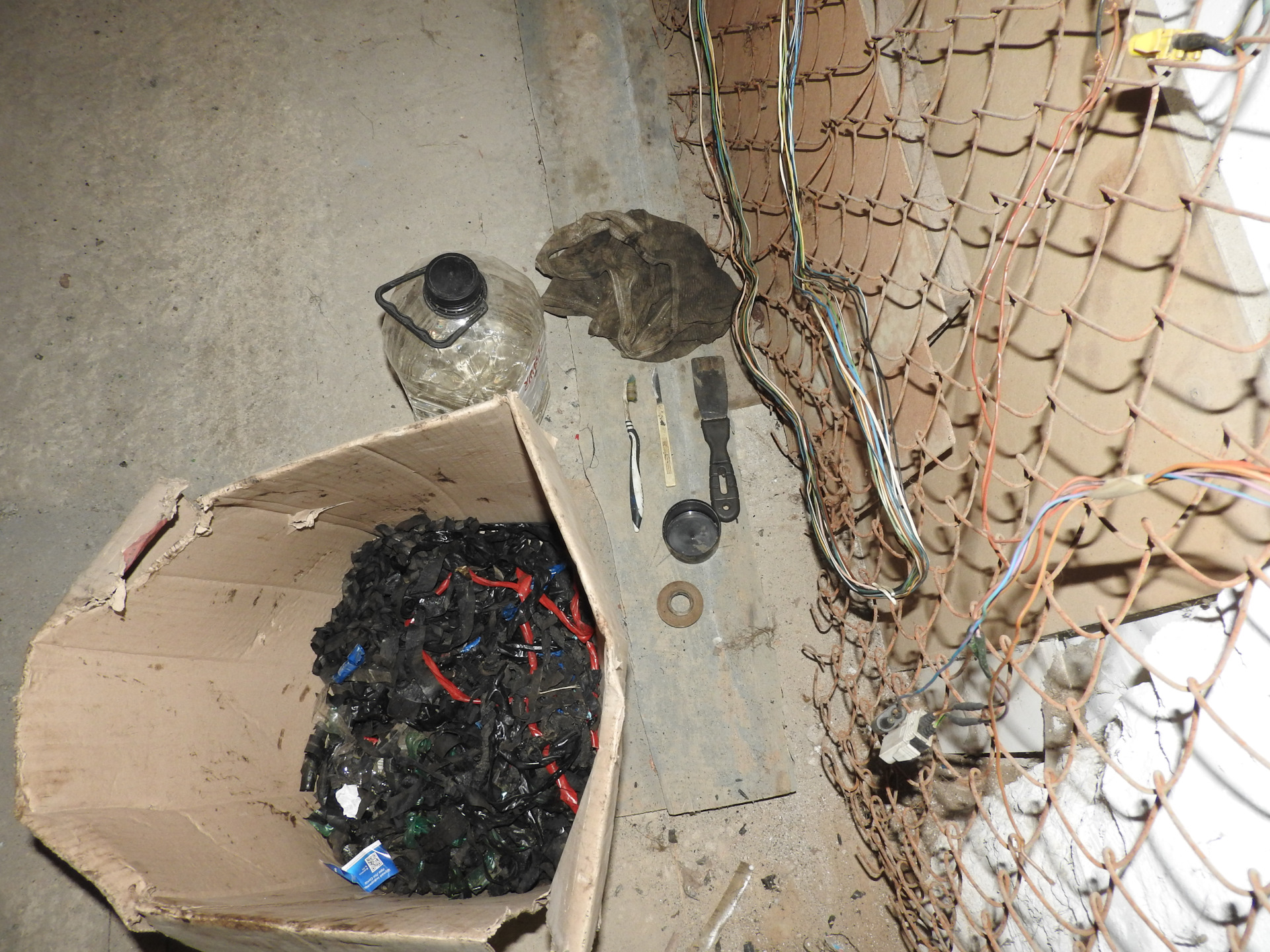

Начал разматывать — это оказалось сложнее, чем я думал. Местами антикор и битум склеил изоленту намертво, местами были всякие "колхозные" изоленты, всевозможных цветов и типов, которые оч плохо разматывались. Самая суровая оказалась зеленая — пришлось тупо срезать. На проводке оставалось много клея, антикора и грязи, поэтому все провода и разъемы мыл уайт-спиритом с помощью зубной щетки, потом разъемы промывал еще уайт-спиритом из компрессора. Вот инструмент — скальпель, шпатель, зубная щетка и много уайт-спирита. И результат — пол-ящика обрезков изоленты, и чистая голая проводка.
И тут я офигел еще больше! Если задняя часть проводки была вполне в хорошем состоянии, то передняя подкапотная ее часть — это жесть — скрутка на скрутке… Я когда ставил линзованные фары, старые разъемы отрезал и "приколхозил" разъемы от второго перехода. А сейчас был удивлен, что чуть выше по косе уже были скрутки — кто-то менял разъемы уже до меня…в итоге — куча скруток. Будем все это устранять и приводить в нормальный вид.
Левый дверной разъем, скорее всего, придется менять полностью.
За то правый после мойки, почти, как новый.
А разъемы С302, С103, С101 в планах нафаршировать таки до "фулла"! ;)

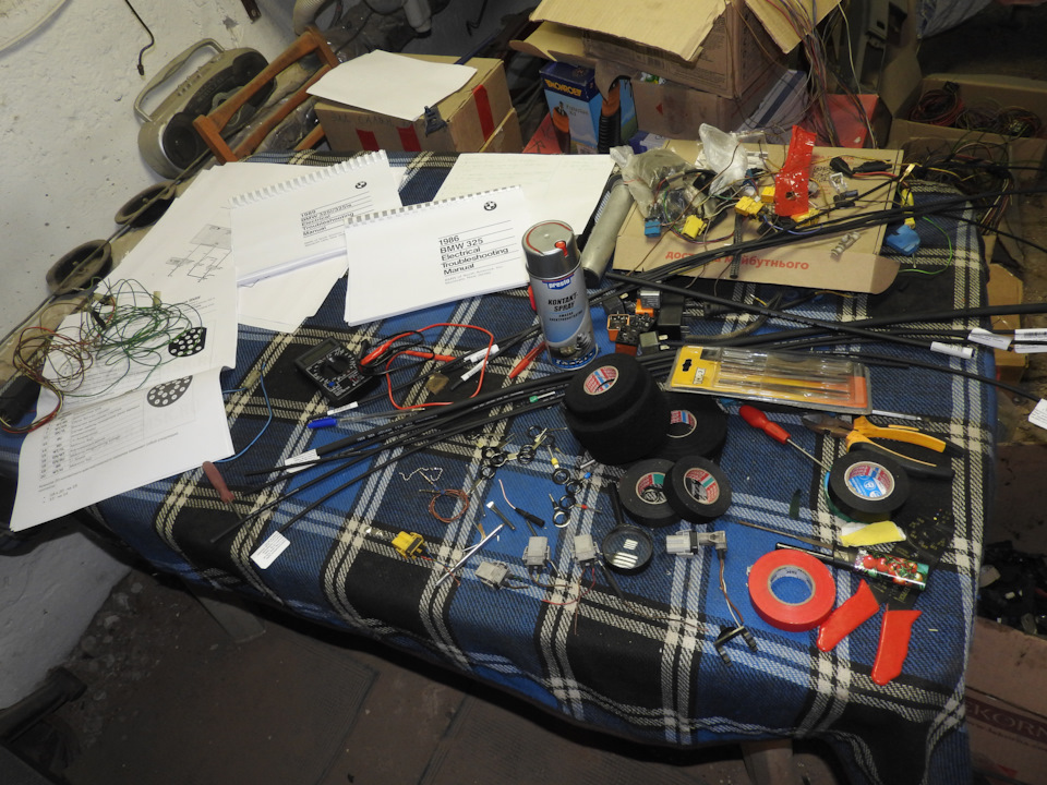

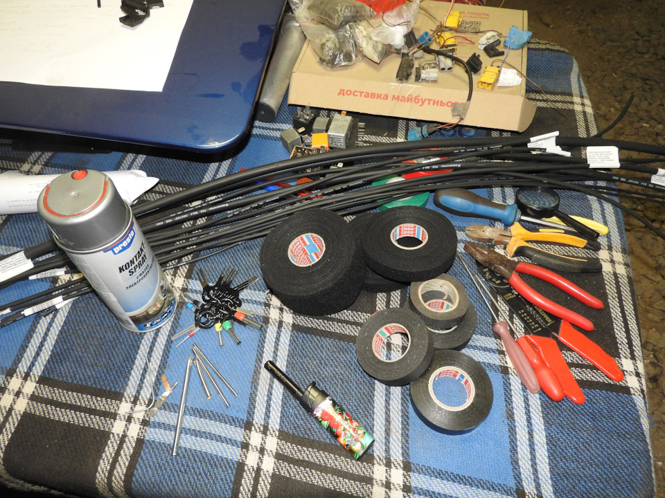

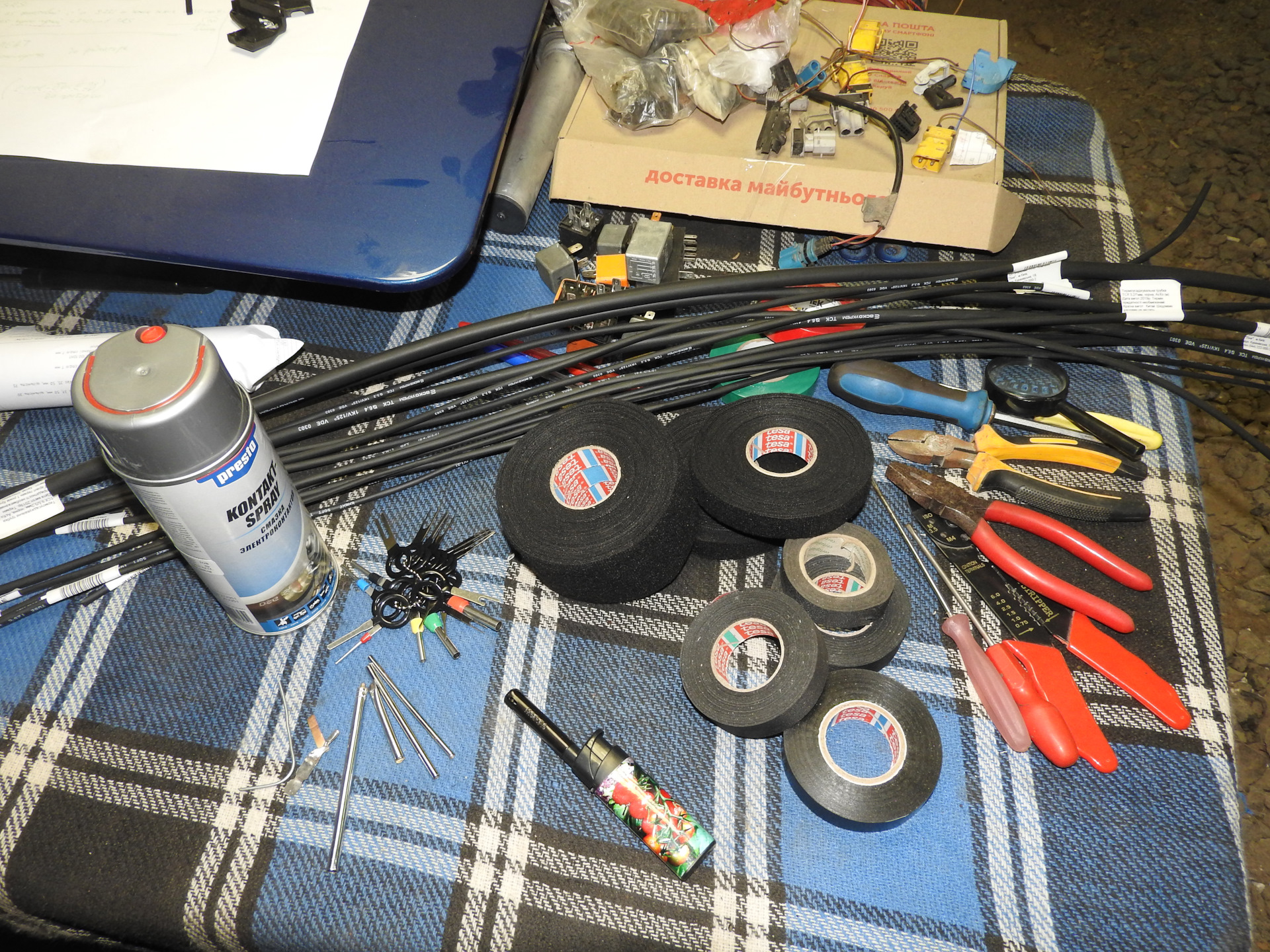

Закупился необходимыми инструментами и материалами.

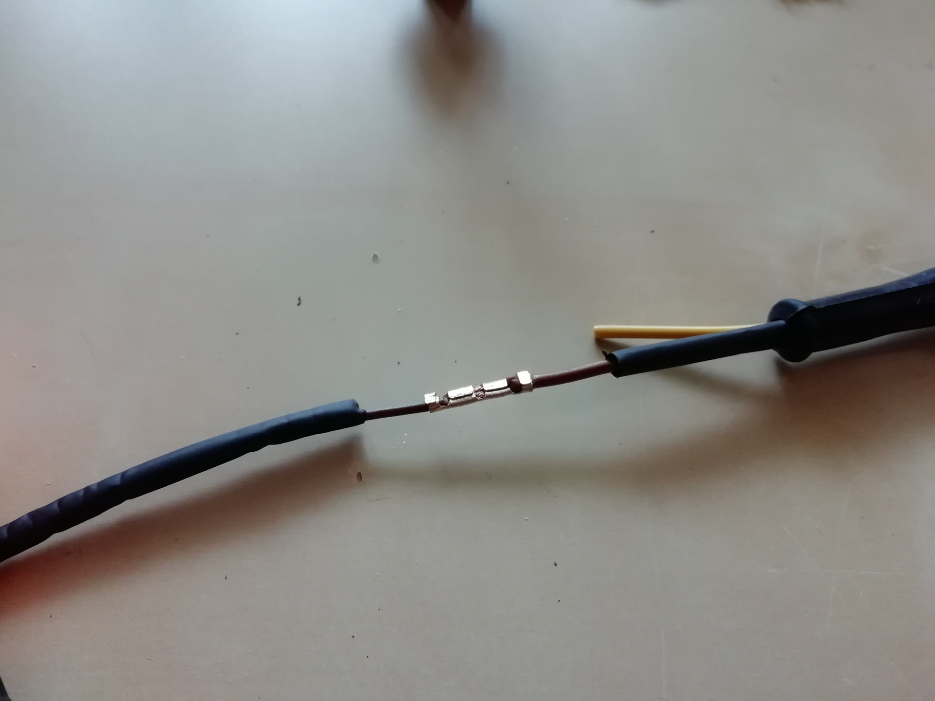

Изоленту покупал Tesa — в оригинале идет именно такая, но при заказе у официалов она стОит раза в 4 дороже. Взял 5 мотков тканевой, 2 лавсановой, и 1 ПВХ. Тканевая — для салона, лавсановая — для моторного отсека, багажника и наружной проводки, ПВХ — для изоляции скруток и фиксации разветвлений — она самая липкая.
Термоусадку покупал двух видов — обычную и на клею. На клею более жесткая и герметичная — использовал ее на ответвлениях жгутов, запаивал только края.

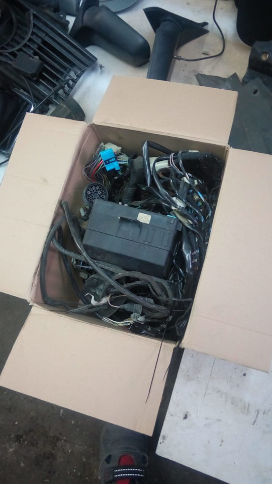

Благодаря коллеге по Е30, затарился донорскими кусками проводки и разъемами (спасибо, Андрюха) Так же еще есть и свои запасы.

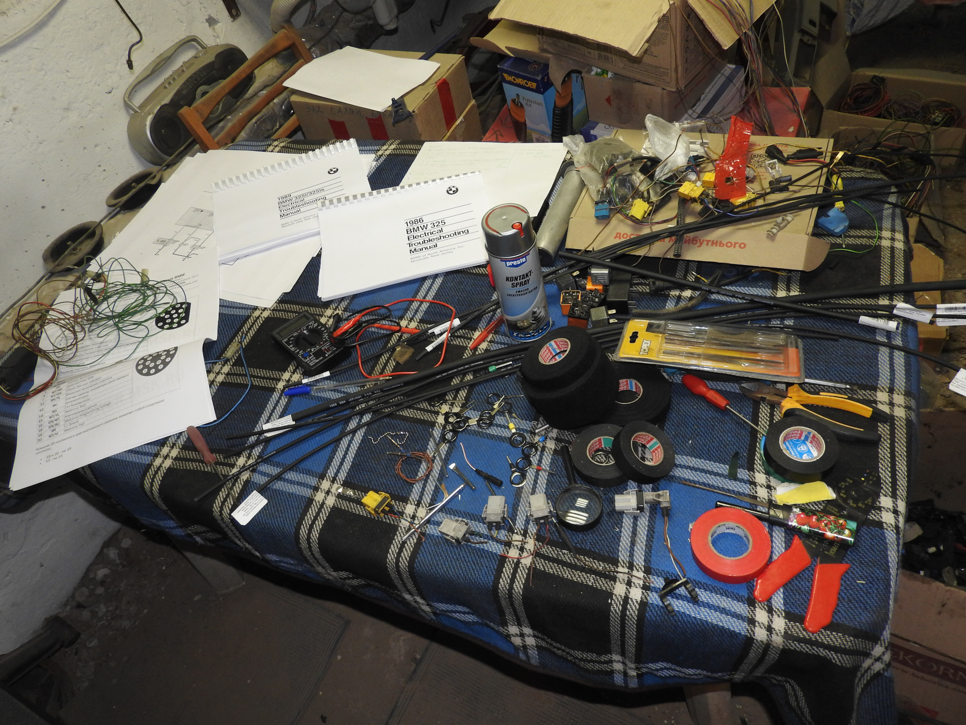

Сделал то, что нужно было сделать давно — распечатал полную ЕТМ для своей проводки 86 года, и на всякий случай для 89 года — так гораздо удобнее, чем отдельные листики.
Ну, и понеслась! )) Легкий творческий беспорядок в процессе )
Оч пригодился мой настенный полукапот — удобная магнитная доска )
На данный момент передняя (подкапотная) и задняя (салон и багажник) часть кузовной проводки уже готова. Спереди заменены почти все разъемы, убраны лишние скрутки, остальные обжаты и заизолированы. Сделал удлинитель на заводских разъемах для датчика уровня антифриза, так как бачек у меня в радиаторе. Все жгуты перемотаны лавсановой изолентой.
Сзади все было намного проще — заменил фишки на подсветку номера, и убрал "колхозные" гофры с жгута насоса. Жгут багажника перемотал лавсановой изолентой, а салонную часть тканевой.

Отличный вид =) Я поленился перемотать всю пока на полу лежала =\ Пришлось потом мотать частично уже в процессе установки… А почему кстати УайтСпирит ? Антисиликон малярный оттирает шикарно
Я по месту буду перематывать только ответвления под приборкой — что-бы хорошо там все уложить по месту. А так то удобнее, конечно на стенке сразу )
Потому, что уайт-спирит у меня был ) Хотя, и антисиликон есть, но намного меньше, и я про него забыл )
