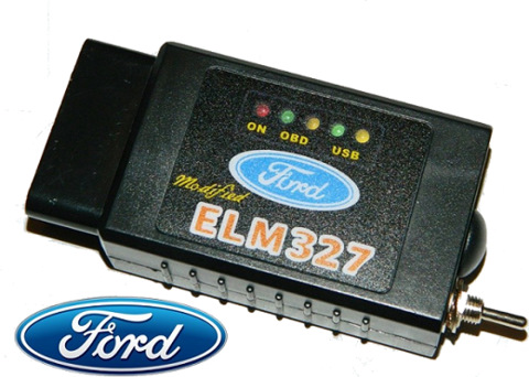

Процедура достаточно простая. Для этого нам понадобится elm-свисток 1.5 с подходящей платой, у меня такой:

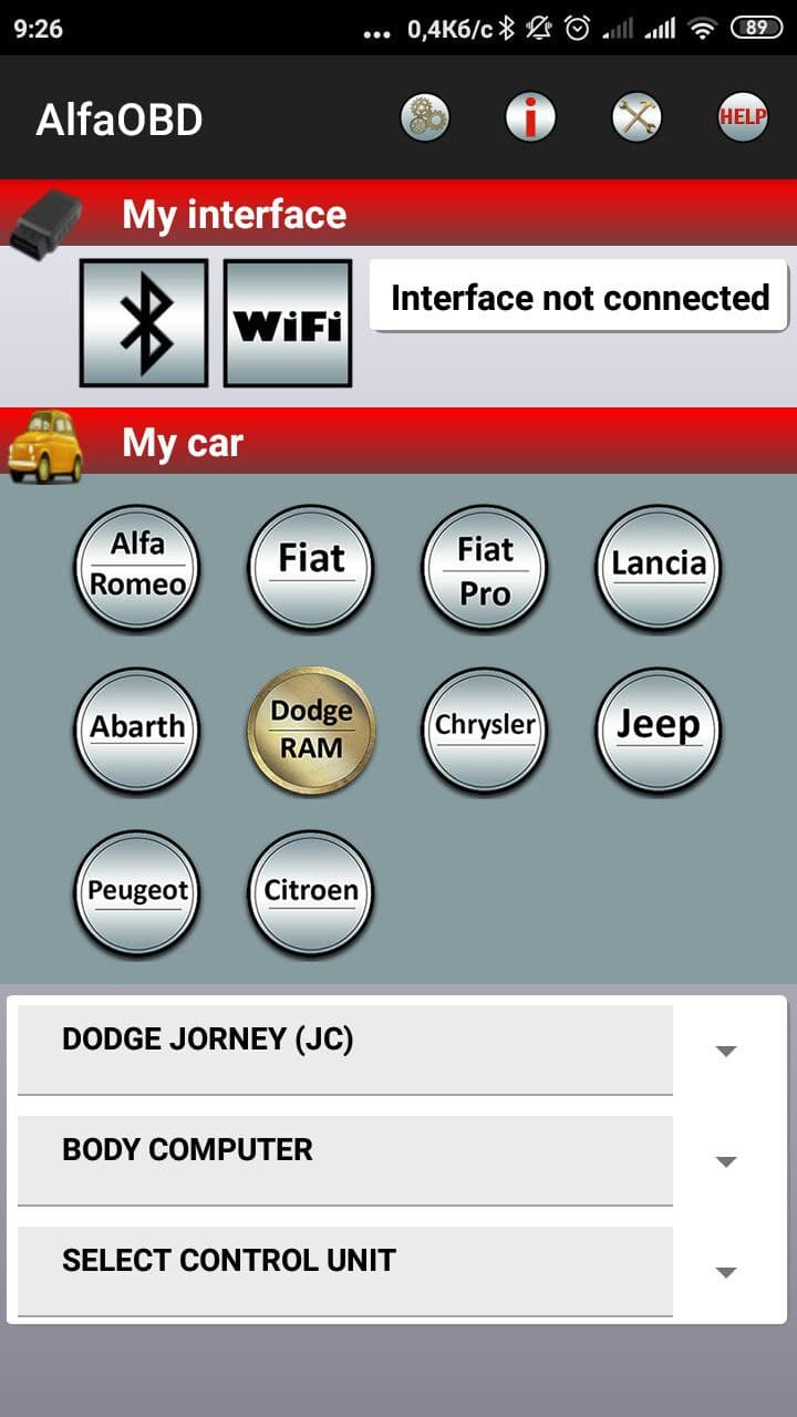

Процедура следующая:

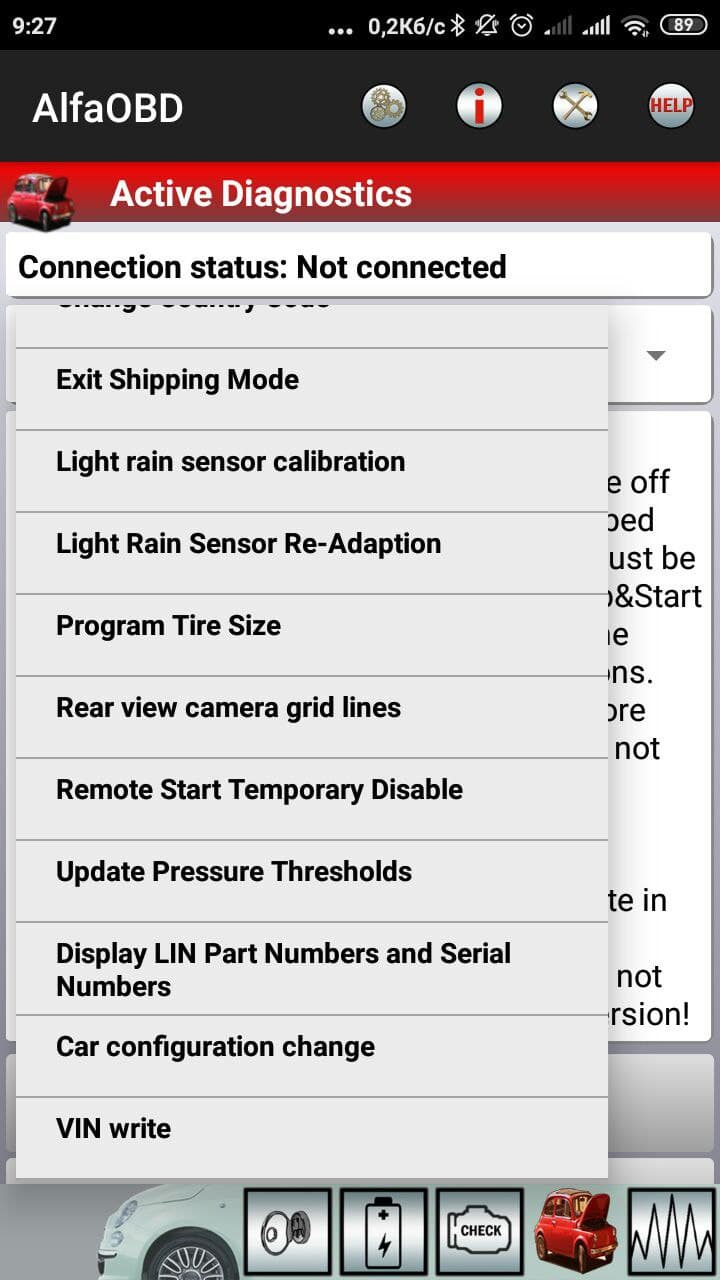

Подключаемся к авто через альфу > Body Computer — > Выбрать свой модуль
"Connect"

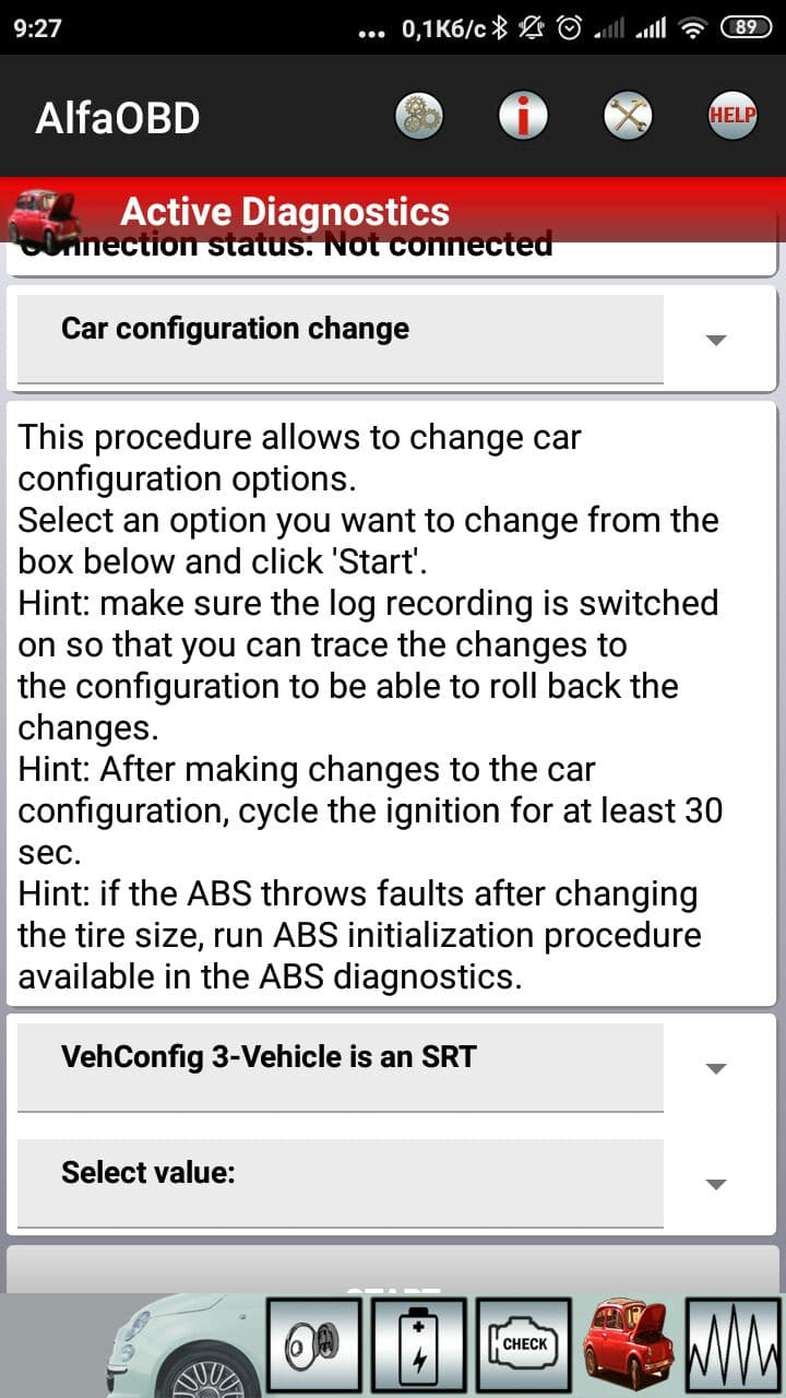

Переходим на машинку с открытым капотом и выбираем Car Configuration change
Car Configuration change -> vehConfig 3- vehicle is an SRT поставить yes -> START

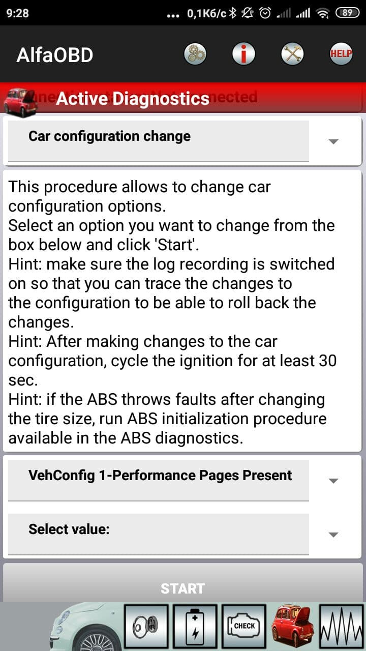

Car Configuration change -> vehConfig 1-Perfomance Pages Present поставить yes -> START

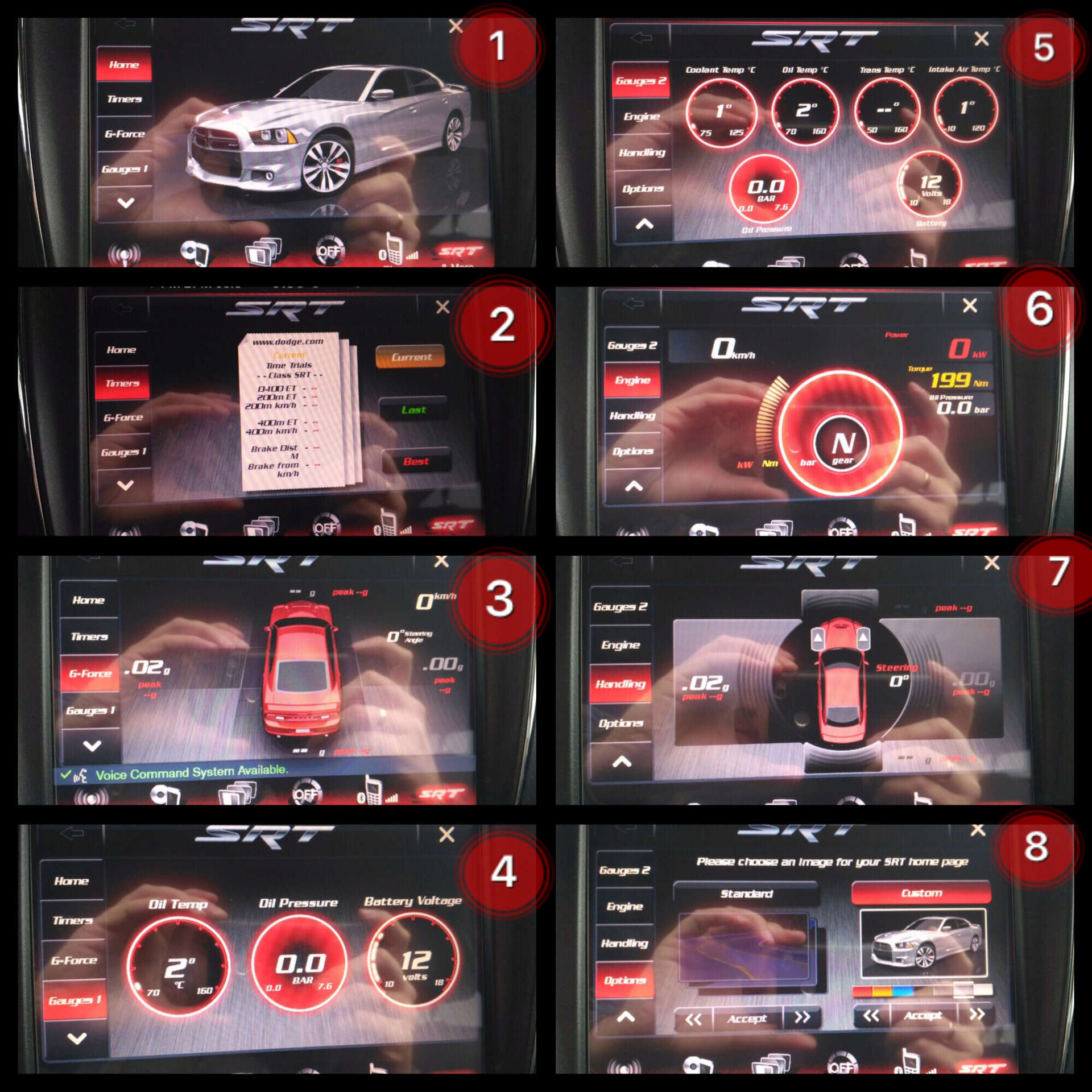

Все готово! Но, поскольку в наших авто SRT-меню не предусмотрено заводом производителем, функционал будет урезан :(. В данном меню имеем 8 пунктов с разными данными.
Я лично юзаю в большинстве случаев только один пункт — Gauges 2 (№5 на фото) — с показаниями разных датчиков в авто.
