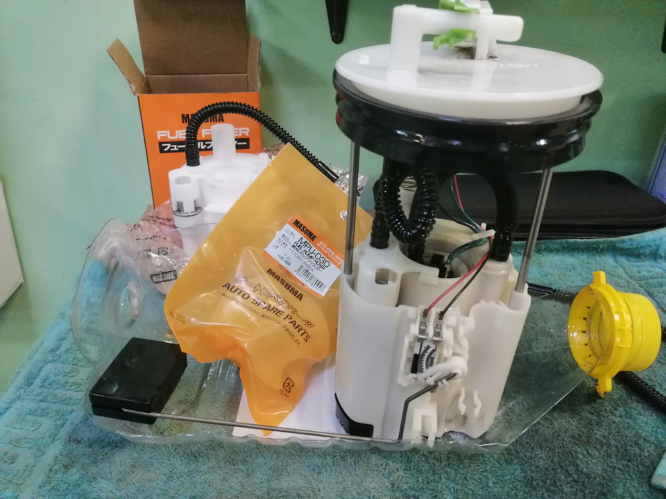

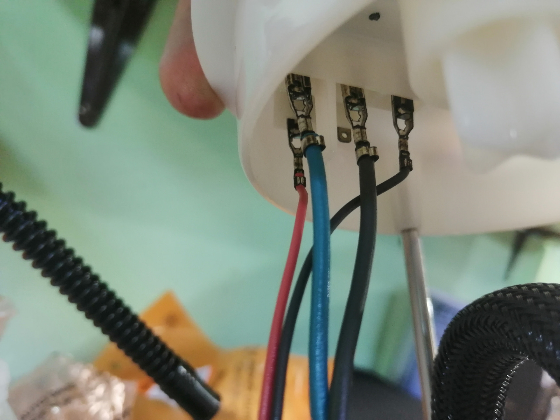

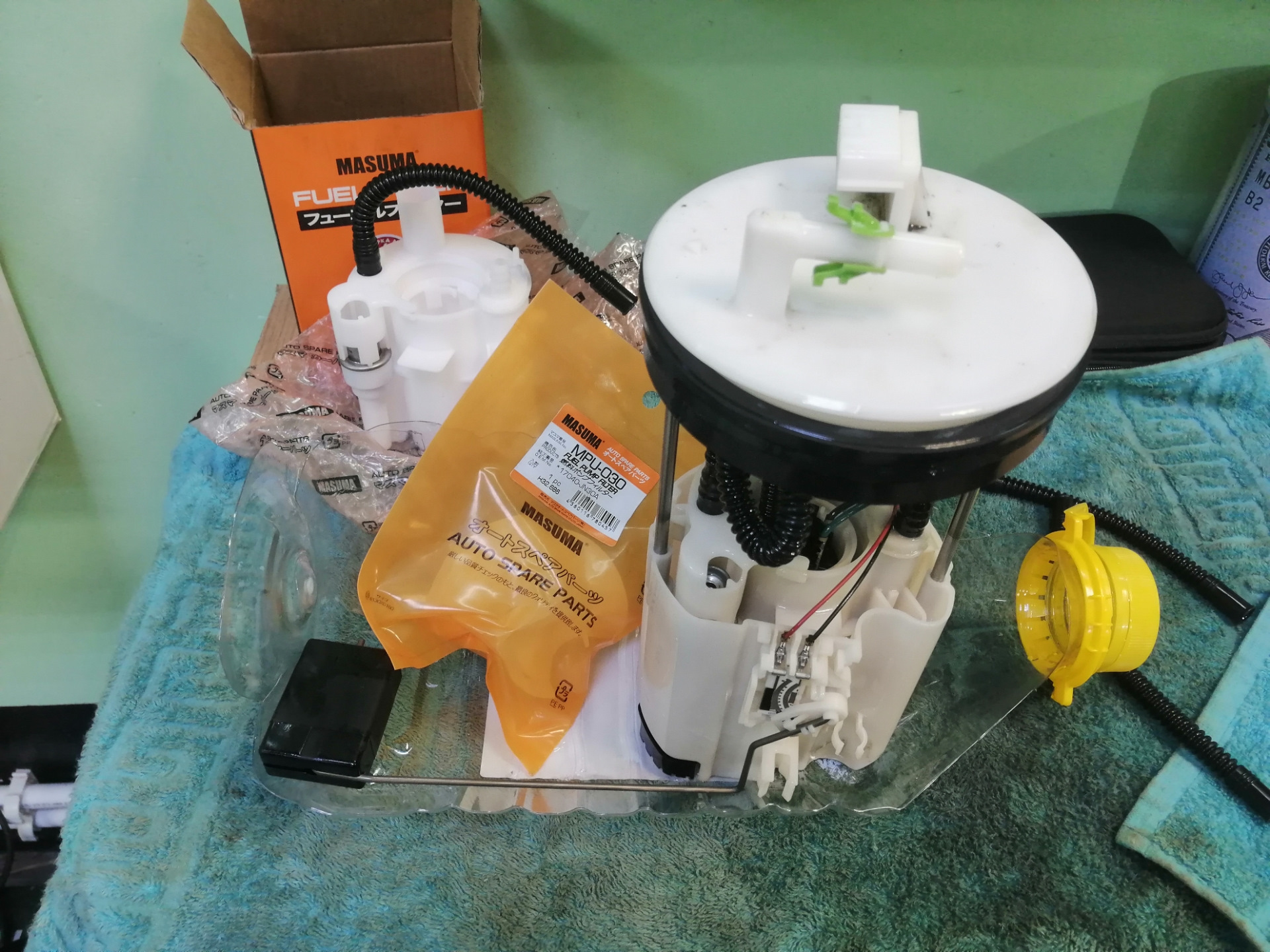

Всем привет. Давно не чего не было, так как все хорошо. Но вот я решил поменять фильтра тк лью очиститель топливной (правда щас будут морозы, не вовремя начал) и так меняется сам фильтр не очень легко, но надо, 100к пробега все таки, метка была мертвая, трубки дополнительно посадил на хомуты тк был не удачный опыт замены. Грел феном(осторожно) в и кипятком.
Брал как всегда масуму

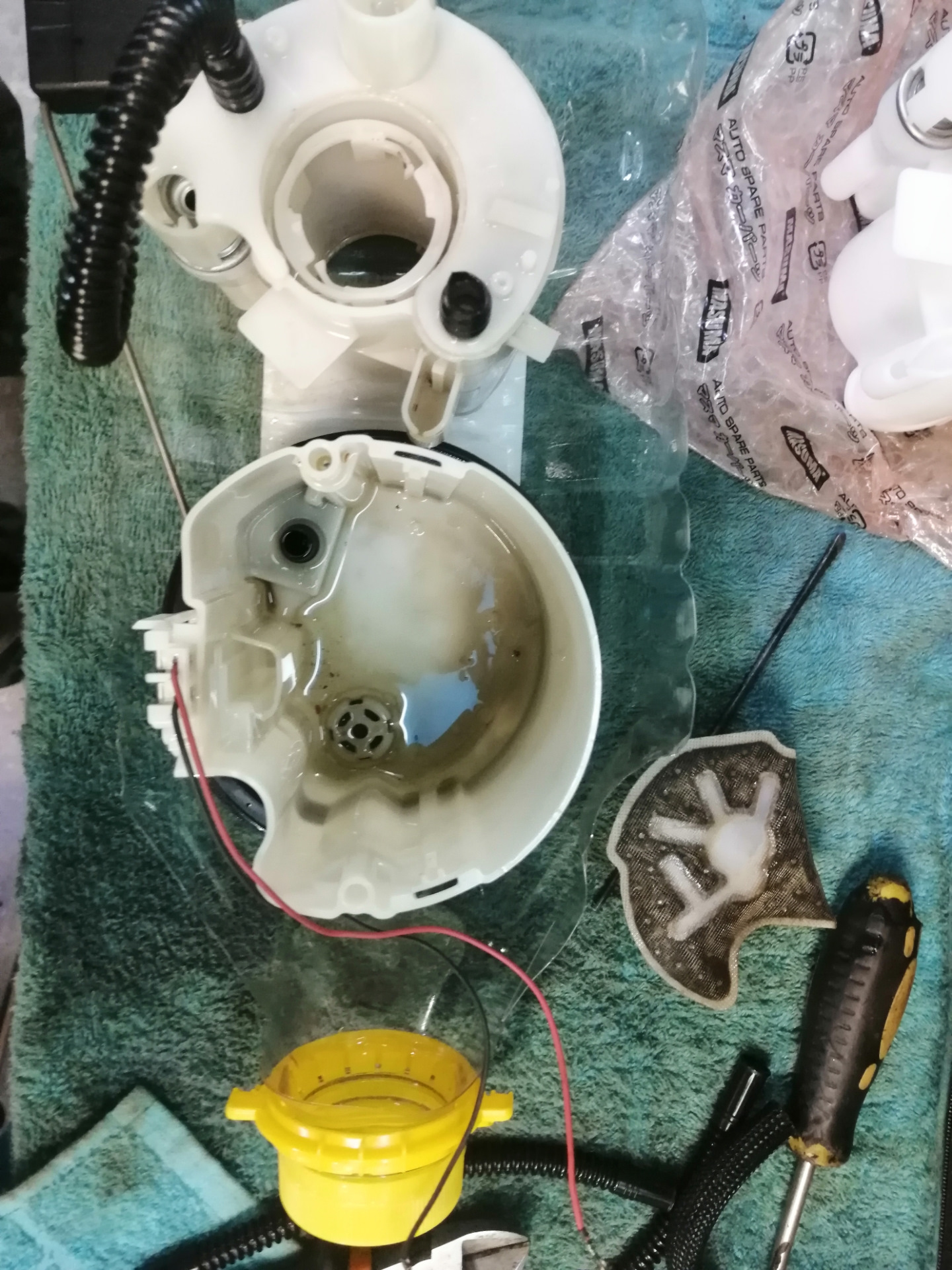

Сетка меняется без снятия патрубков по идее?
Да
