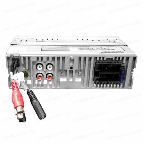

Стандартные ISO фишки.

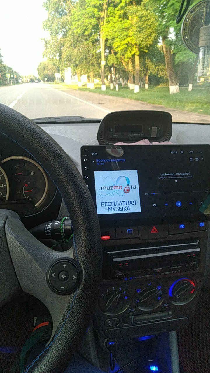

По разъёмам все классически, два линейника, управление сабвуфером, выход под микрофон. Пришлось заново перекручивать все, так как голова на Андроиде будет запараллелена по питанию с аурой.

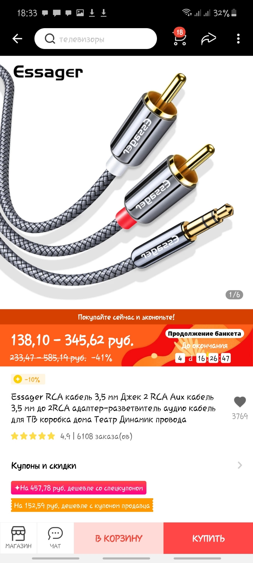

Андроид с аурой будут соединены по ауксу, жаль у ауры нет входа сзади как был на пионере, теперь шнур будет болтаться перед глазами.

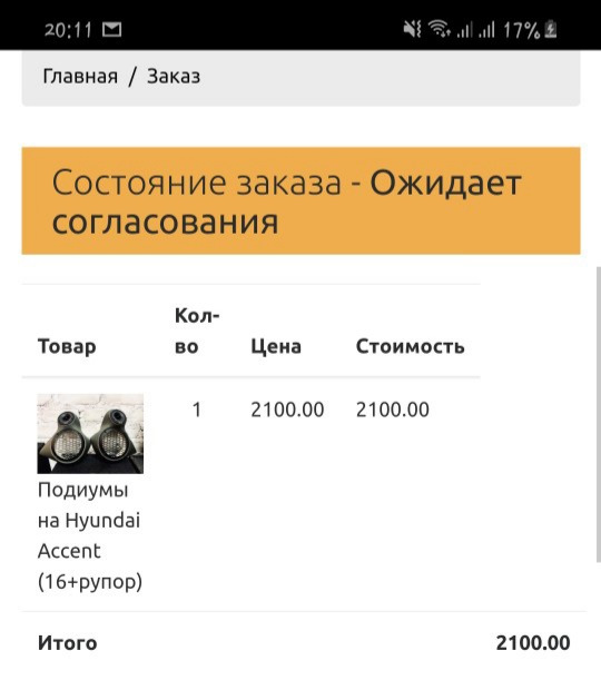

Ауру установил, вписалась как родная, но настроить пока по человечески не могу, жду подиумы в двери и тогда уже полноценный отзыв напишу)

Да за английский понятно). Просто радует что фирма не просто выкинула на рынок устройство по небольшой цене и забила на него, а действительно развивает его). Как аура вообще в пользовании? А то пока подиумы заказал чисто сзади настроил, но звук сразу порадовал)

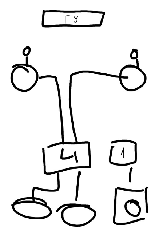

Мне единственное что не понравилось, это косяк на крутилке(выступ небольшой есть), причем он был на всех моделях в магазине, но его впринципе нождачкой можно снять). А так много жалуются на то что клавиши щелкают когда надимаешь, но в этом вообще проблемы не вижу. Может подскажешь по усилителю мне, а то я в этом пока не сильно шарю.
Рупор будет от головы играть. В дверях дл стоят 16, по мощности 60 у них, в полке овалы тоже дл стоят только овалы с аналогичной мощностью. Планирую саб небольшой в багажник. Получается два усилителя нужно? Один на перед и полку, а второй чисто на сабвуфер? Или овалы пусть играют от головы, а чисто на фронт и саб тогда как подобрать усилитель). Саб маленький будет чтобы не занимать место в багажнике, думаю вообще короб сам сделать сбоку чтобы он стоял, грубо говоря в крыле.
Да 4х канальный усилок по 80-100 на канал, ну и моноблок который уже под саб подбирать. А рупора лучше на один канал с фронтом. От ГУ ты их просто не услышиш.
Благодарю)

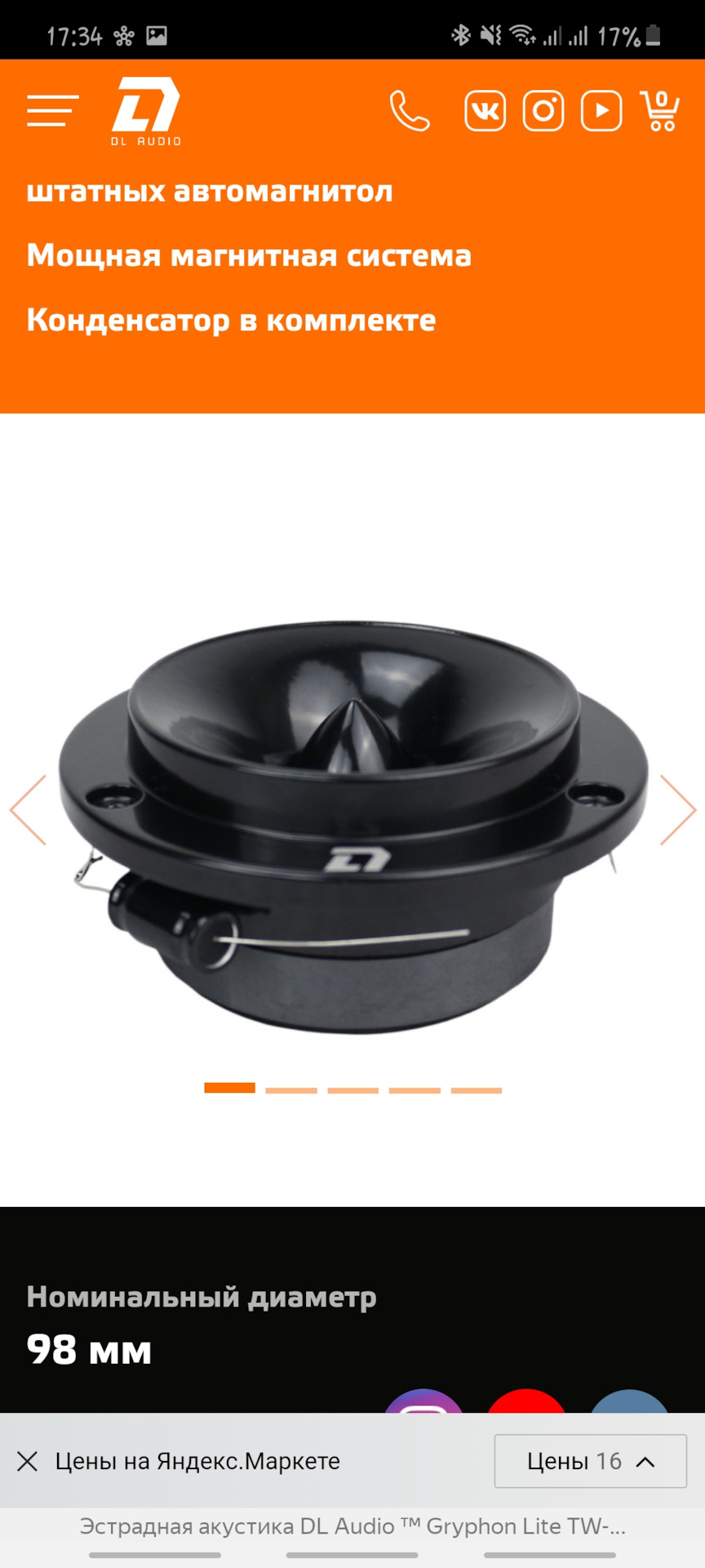

Рупор хочу сейчас DL взять ещё в подиум)
