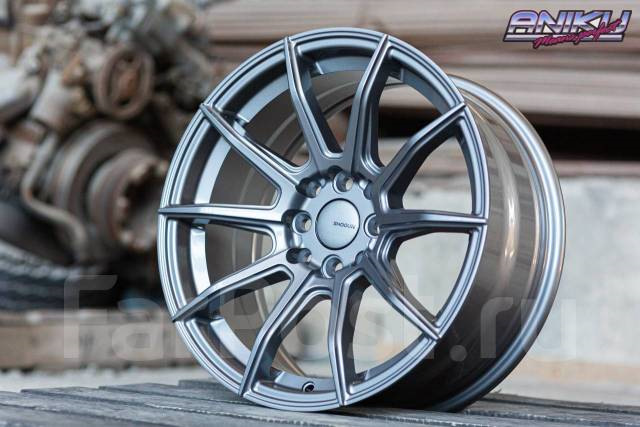

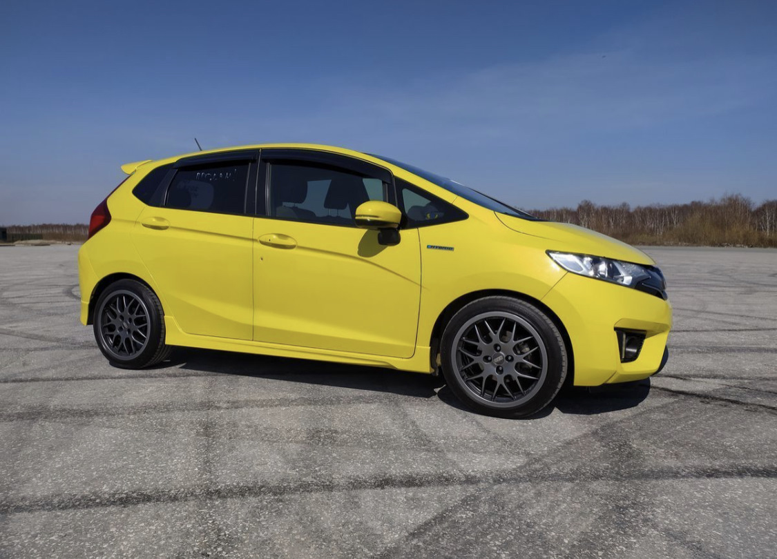

С машиной получил только один комплект колес на оригинальном литье, хочется на лето собрать другой комплект, чтобы не перекидывать.

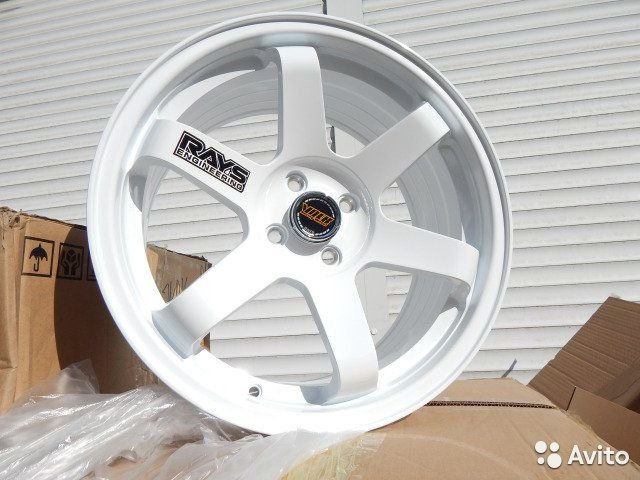

Почему то сколько не смотрю, пока что нравиться всем известный рейс (фото с просторов интернета), конкретного описание на данном кузове с такими параметрами я не нашел.
Может кто знает как на таких дисках будет рулиться данный кузов фитов, параметры 16*7, 4*100 et+30
Есть еще опасения, что с вылетом в 30 будет шоркать по арке при загрузке на стоковой подвеске.
Какая лучше резина подойдет, чтобы нигде не затирала или поделитесь ссылками на бортовик с описанием, буду благодарен.

Подскажите товарищи, со сток подвеской данные диски шоркать не будут? Я здесь человек новый, не судите строго 😁www.farpost.ru/blagoveshc…hyper-black-84185441.html
Купил сегодня копию 14 6j ET30. Спереди чутка торчит за арки, не критично. Ничего не шоркает. Тут уже к вечеру начал сомневаться а нравится ли они мне вообще…
они как-то смотрятся начиная диаметра от 16 и больше
14 точно не то и я думал себе в белом окрасе брать

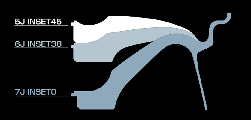

Они есть и 13 дюймов, ставятся на кей кары. Здесь по моему отлично смотрятся, а на выше диаметром лучи эти длиньше и углы меньше + вид еще с вылетом связан. На официальном сайте можно глянуть, там почти на каждую модель есть схема (прилагаю как пример оттуда для этой модели).
чтобы не промахнуться бери 7 42 на 205 резине и все, зад можно до 38 расширить
Себе ставил work et38 очень не понравилось, зад ещё нормально, но перед сильно выпирал. Сейчас стоят ет 45 нормально
всем спасибо! думаю придется пересмотреть выбор!

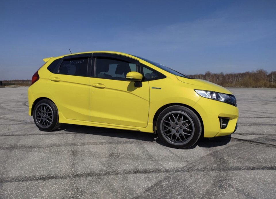

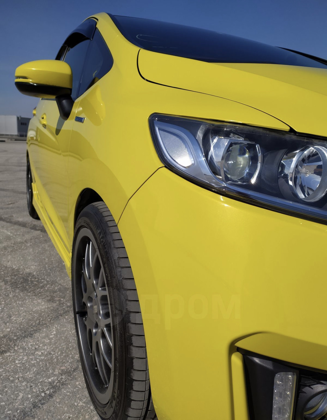

Фото с дрома. Искал такие, несколько раз видел в продаже.
мне больше лучистые нравятся
Alexander-Kem42

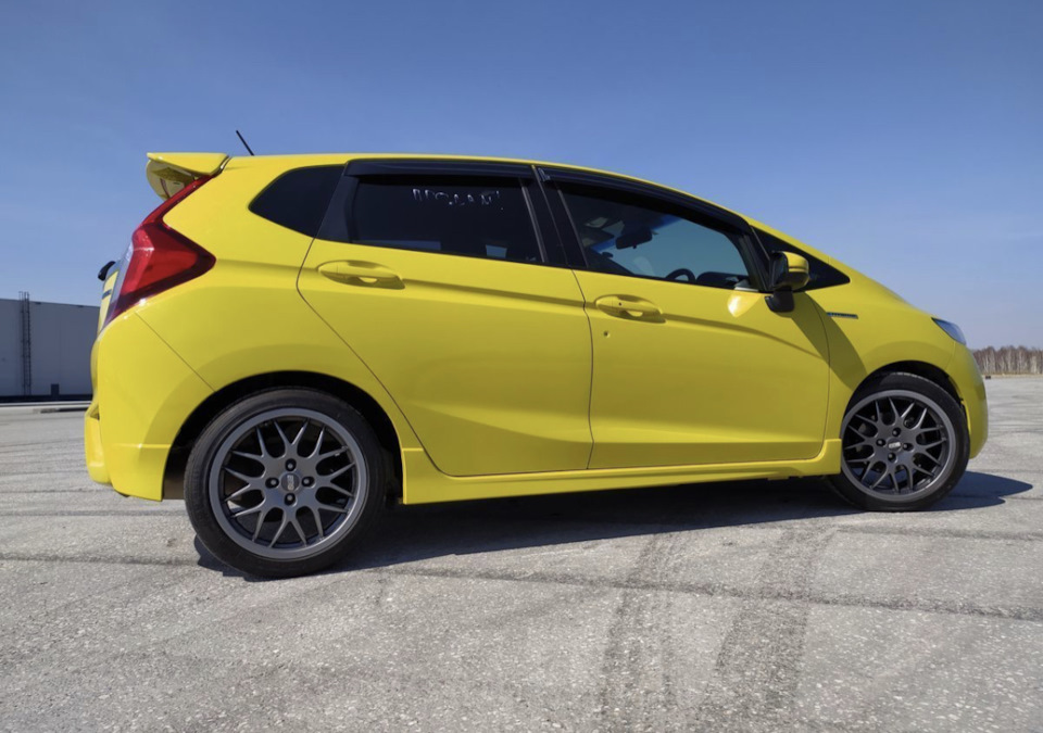

Этот желток оооочень долго продавался на рынке в новосибирске. При этом они пока продавали — ездили на нём. Неоднократно видел в городе пока объява висела. Цвет вообще бомбезный.

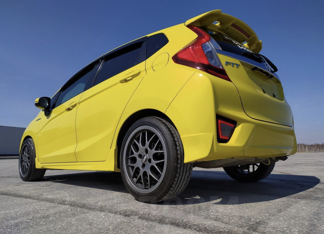

С учетом стоковой подвески это не ваш вариант, на таком диске резина 195 40-45, что для вас будет критично. Для вас идеальный вариант 16 6,5j ЕТ53 резина 195 50. Можно разноширокий комплект, перед 6,5-7j ЕТ45-50 зад 7,5-8j ET35-45

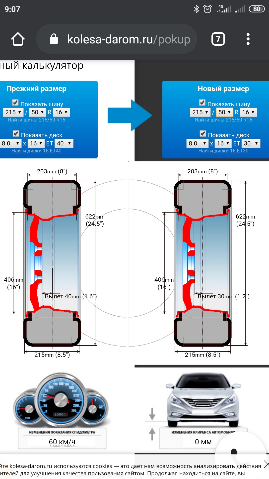

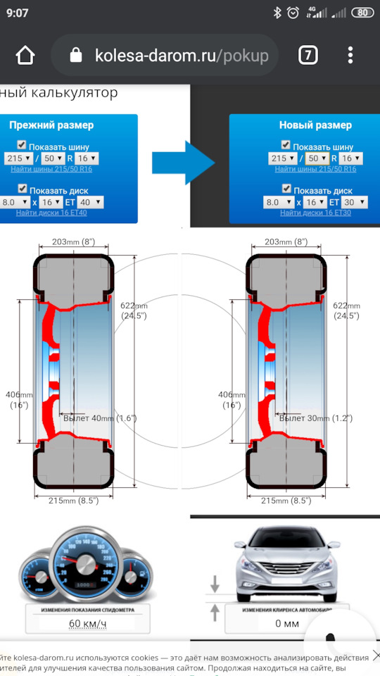

Слишком большой вылет. Передние колёса будут выпирать из под арки почти на 2,5см. Кому-то так нравится, но по мне это перебор, смотрится, как трактор. 6,5j et 40 встают идеально вровень с передними арками
Ну что за херню вы несёте… Изучайте мат.часть! ЕТ30 и ЕТ40 это 2,5 см ?!
Разница между ними 10 мм ! (См.фото)
У меня в стоке литье ЕТ45 (с широкой жопой Фита не айс), на лето буду искать ЕТ30
Да ладно? Только вы не учли тот факт, что у автора ширина дисков 7, у меня 6,5. Разница в пол дюйма, а это 1,27см.
Аплодирую стоя). Плюс товарищ не учел факт размерности резины. Мои лето 205/50-16 на 6,5 посадочном литья, с 33м выносом( проставки 20мм), в задних арках чувствуют себя комфортно. Зимняя же резина другого производителя, на том же литье и с такой же размерностью- трет об арки при наличии задних пассажиров или при большой амплитуде « ухаба».
Обязательно 7J возьми с 30 вылетом, и вспомнишь что люди на собственном опыте проходили, и учите мат часть)
А что не так с 30 вылетом и шириной 7j ?
И что на собственном опыте проходили ? Не понятно…, Т9 или автозамена включена?
Ответ не развернут…
Или ты с ним согласен, что разница между ЕТ30 и ЕТ40 это 2,5 см?
Чё такие не пойдут: www.farpost.ru/vladivosto…-114.3-s114-76221758.html
Да понятно, что разница конкретно между et30 и et40 это 10мм) но не стоит забывать о ширине самого диска. Я ставил диски с такими же параметрами на резину 205/50/16 на сток подвеску и выпирают они с передних арок на 2,5см. Это проверено.

Да, на собственном опыте, пройдите мое, купите, поставьте, посадите на зад (если не задрана жопа) хотя бы одного пасажира и проверьте по трассе, все будет понятно), да и передок на скорости на поворотах на перовностях даст о себе знать. Дерзайте)
30 вынос будет радовать задние арки, да и 35 частенько, ещё 40 куда не шло, и то(
38 вылет на 205 резине вставал прекрасно!
