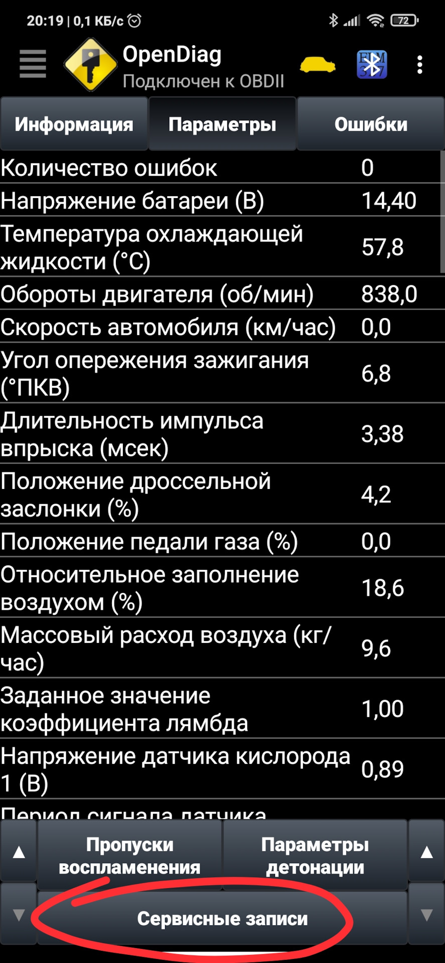

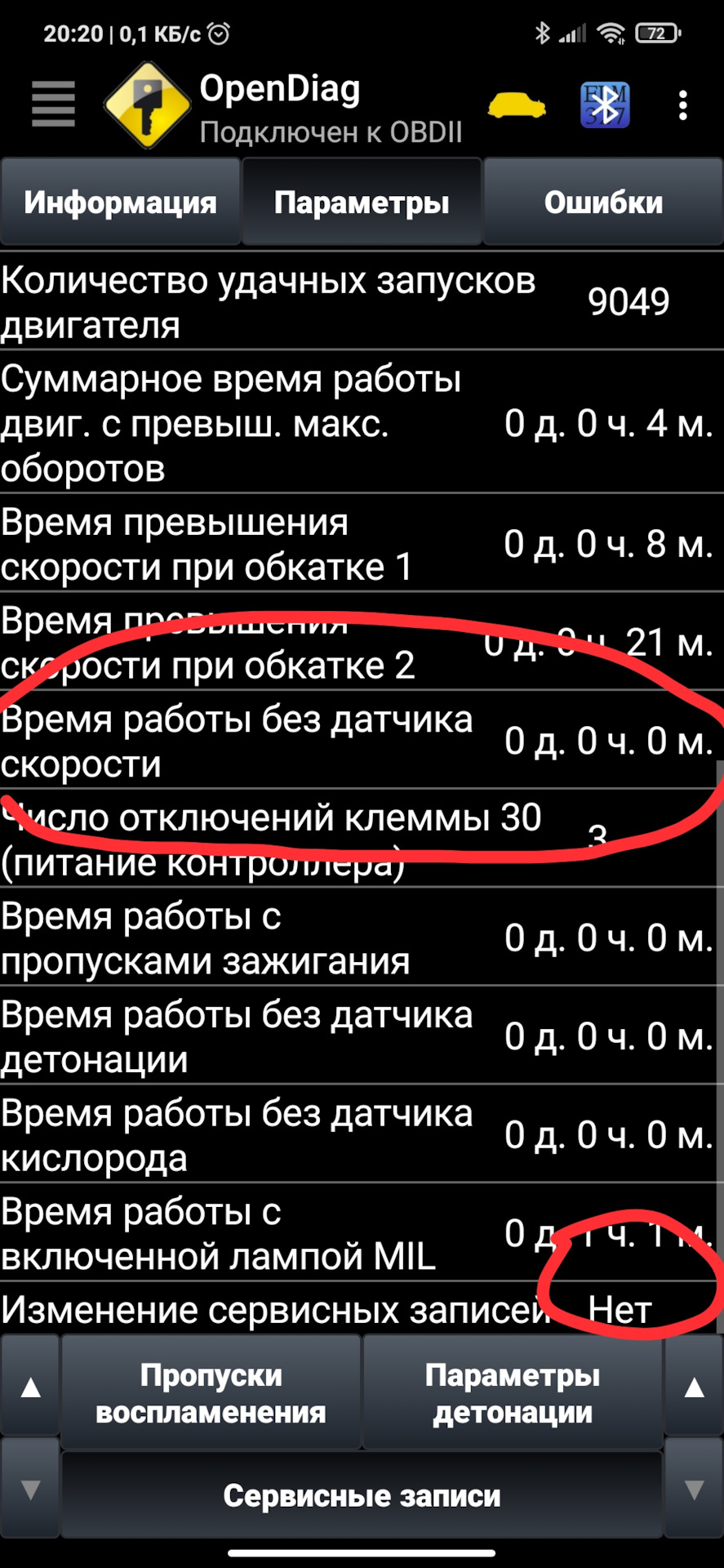

Машину покупал бу, и давно хотел проверить не скручен ли пробег у меня. Делюсь своим удачным опытом, может кому-то пригодится. Думаю елм327 есть у многих, а у кого нет есть повод закупиться, вещь реально полезная для первичной самостоятельной диагностики авто) Подключаемся и заходим с помощью бесплатного ПО OpenDiag, в самый нижний раздел "сервисные записи", потом в самый низ, видим "изменение сервисных записей-нет", это как я понял означает, что нету вмешательств в раздел пробега в блоке авто, уже хорошо. А чуть сверху видим пробег, и он совпадает с показаниями на щитке приборов, так что нет повода для беспокойств для меня) Подведем итоги: если меняли пробег, как обычно это делают на щитке приборов, то он будет соответственно отличаться от показаний в блоке, а если меняли пробег и в блоке, то будет статус "изменение сервисных записей-да". А если переставляли щиток и блок со свежей авто, то вин номер в блоке и в птс будет отличаться. Ну и видно еще время работы авто без датчика скорости, его тоже раньше не чистые на руку перекупщики отключали и ездили без показаний спидометра пока не продадут "авто без пробега"))Кстати, у нас за эту процедуру проверки берут штуку)

А у меня написано — Изменение Сервисных записей — Да.
Что это значит? Авто мое, с завода.
Не могу сказать точно, но предполагаю, что копались там, этот способ не означает точный расчёт, так, начального уровня)

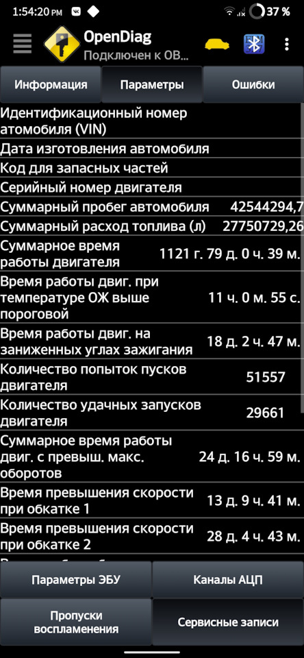

У меня вообще шняга
🤣🤣 по приколу накручено что ли
Да это вообще ужас, у меня даже слов нет
Можно было к нормальному диагносту съездить проверить, у тебя даже вин не отображается, кто-то там видать ковырялся

У меня такая же фигня) в блоке диагностикой по елм вычитал 12 пробега, прошло время купил сканматик 2 и решил перечитать с компа и я фиг того знает кто в этот блок лазил) пробег 12 миллионов км) фоток только не осталось😅 двигатель по эбу работал 20 лет 😂 вин затерт, все даты затерты, там такой кошмар) но переделывать не стал) дойдут руки перешить блок под gt12 для круиза тогда и займусь восстановлением правды)

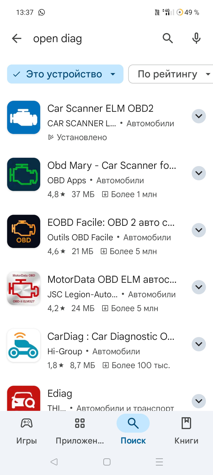

Что за приложение?
Open diag
Какое из?
www.opendiag.pro/android
