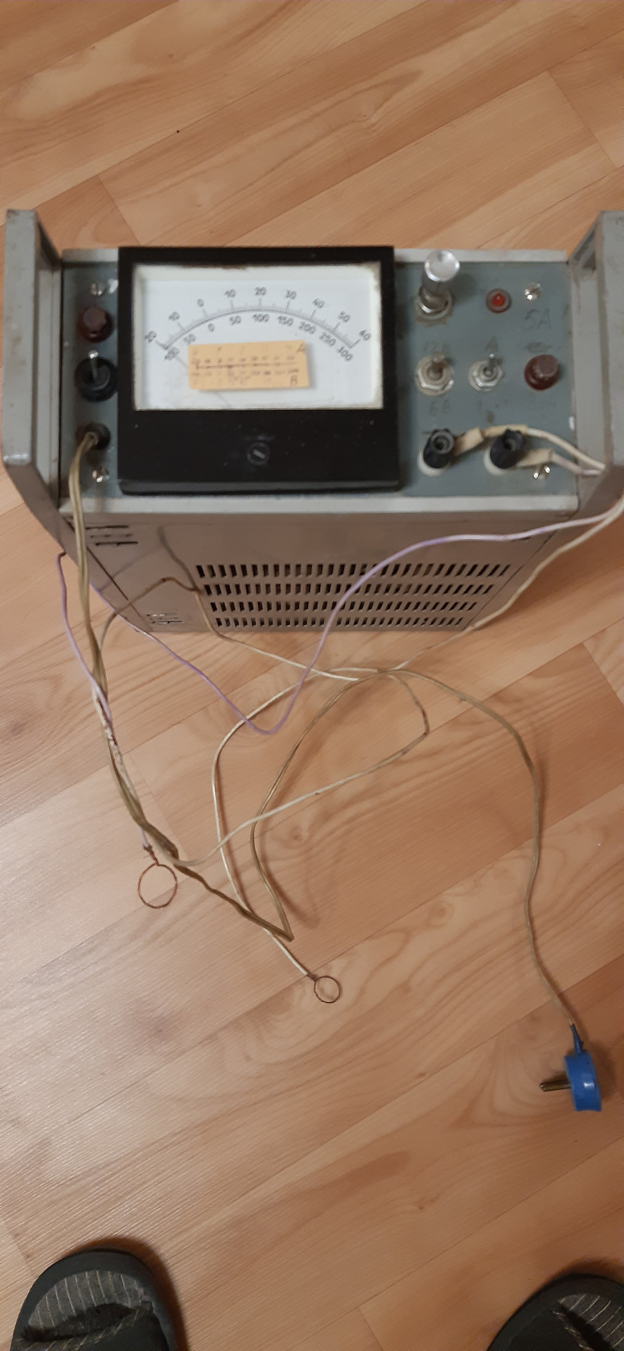

Что за разрядник на фото?
Эл нагрузка с алиэкспресса. Погрузился в свое время в эту тему. Для общего развития полезно. Плюс теперь есть понимание как обслуживать АКБ. Для стандартной эксплуатации достаточно ЗУ бережка и рефрактометра и то если есть доступ к банкам для забора электролита.

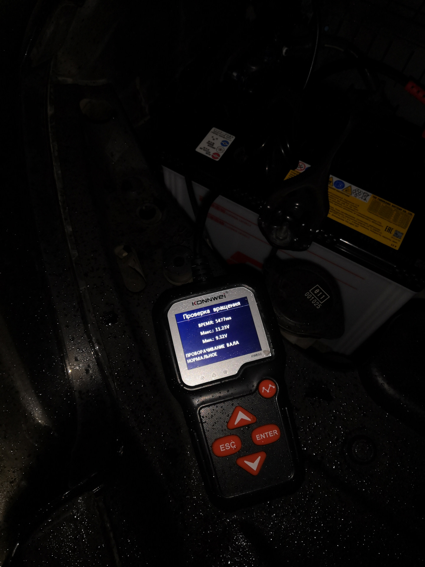

Тоже купил Бережок V1, электронную нагрузку, рефрактометр, тестер Конвей 650 и сейчас балуюсь в гараже, тренируюсь на акумах друзей! Заряжаю вот по такому алгоритму:

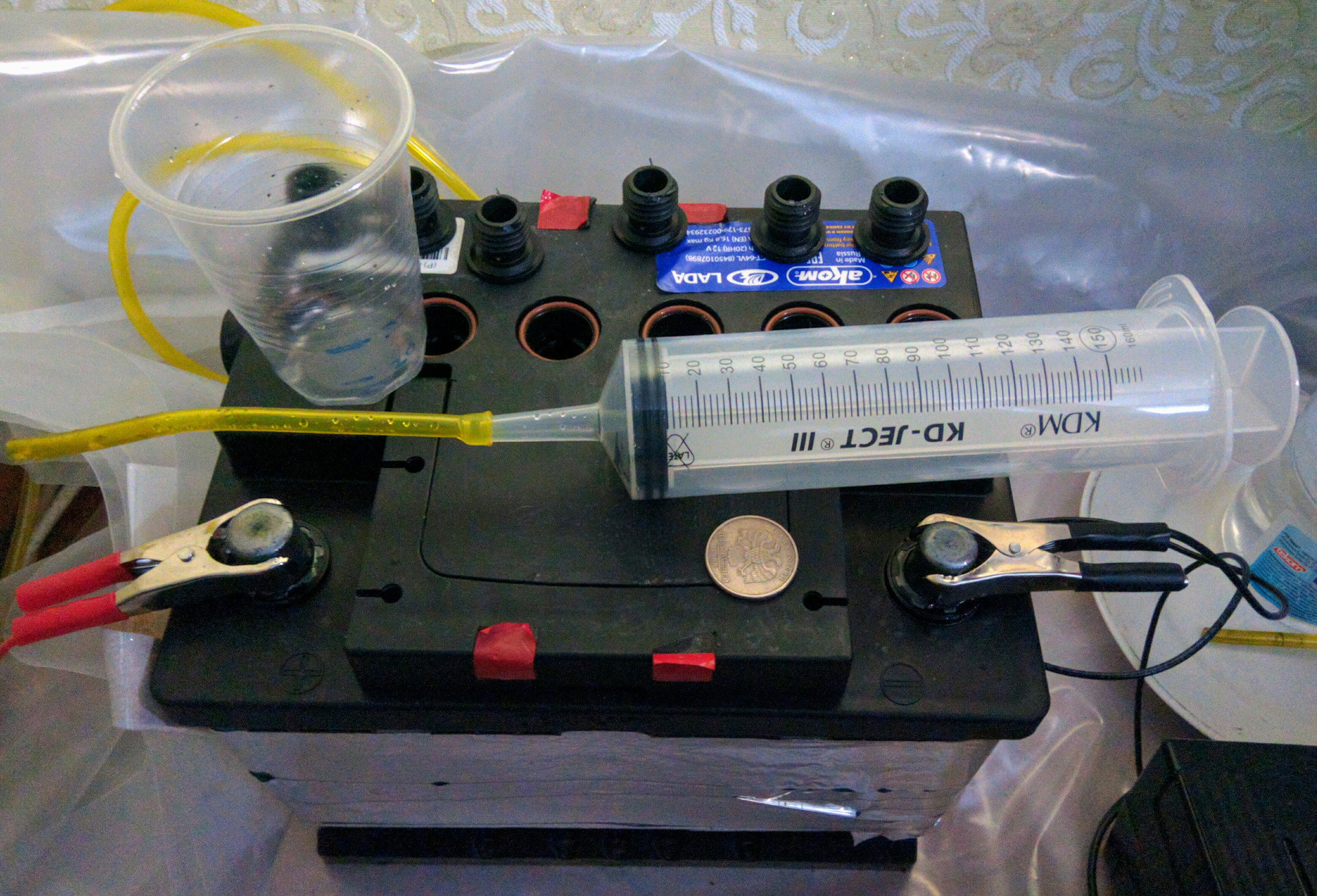

Чтобы не ломать пробки, используем 5-ти рублёвую монету ;)

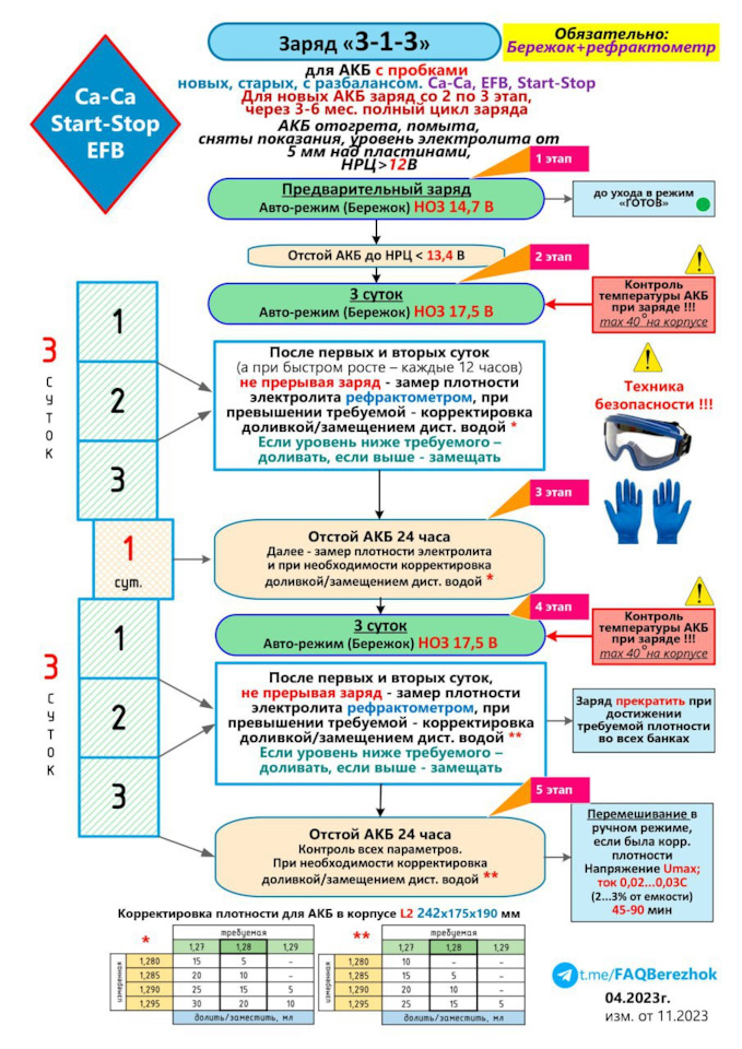

Вот такой алгоритм должен помочь:
Для стандартного ЗУ работающего по принципу заряда при постоянном напряжении.
1. 14.8 В, ток 1/10 емкости. До падения тока до 0.2А. 2. 16.5 В 2 А. Ток 2 А долго держаться не будет. Упадёт в первом дозаряде до 1.7 А Примерно. В последующих дозарядах он будет падать ещё ниже, вплоть до 0.7А. Как только ток и напряжение стабилизировалось, продолжаем дозаряд 2 часа. 3 перерыв 8-12 ч 4 повторяем п.2 и п.3 до повышения плотности во всех банках 1.28-1.29. Либо до того момента как ток начинает расти. 5. Если процесс в дозарядах застопорился и на этом напряжении больше нет роста плотности, а плотность ещё низкая, то на 1 час делаем дозаряд 17 В 3 А. Даём паузу в 8 часов и продолжаем по п 2, п3. НРЦ после последнего дозаряда и простоя 12 часов должно быть не более 13.2 В.

Уже поставил на зарядку БЕЗ ограничения по НОЗ, как рекомендовали в одном источнике.
Да я думаю можно и максимальный НОЗ ставить, все равно больше чем положено в пиках напряжение подниматься при заряде не будет, упрется в напряжение касания для конкретного акб и все. По поводу плотности, да, на новых может быть 1.30. На авто она все равно в скором времени после заряда упадёт до 1.27-1.28. Ещё момент такой, длительно с высокой плотностью (выше 1.28) акб эксплуатировать вредно для его здоровья. Он будет более бодр, но срок службы его уменьшиться. Как то так.
Именно по этому моменту вопрос: происходит расслоение электролита, "снаружи" низкая плотность, а какая же плотность "внутри"? Есть "подозрение", что из-за низкой плотности "снаружи" поднимется ВЫШЕ нормы плотность "внутри". Что говорит практика — реальные замеры?
А как же ее внутри пластин замерить? Никак. Тут нужно исходить из того что на полностью заряжённом акб, если у него не изменился объём залитого с завода электролита, плотность электролита по всем объёму должна быть одинаковой и равнялась 1.29-1.31. Если в верхних слоях он слабый, то внутри пластин крепкий. Т.е. наша задача выдавить кислоту из пластин, либо растворить сульфат, который образовался внутри пластин из за большой ее там концентрации. Я это вижу так.

Ну и так же как и у автора, у меня уже есть тестер Konnwey KW650, точно такой же рефрактометр, ещё ЗУ Орион 57 (который не справляется с возложенной на него задачей), так что скорее всего придется покупать Бережок V1.
Вместо электронной нагрузки подобрал подходящую по параметрам лампочку — дешево, но тут свой недостаток — за ней нужен глаз да глаз чтобы насмерть не высадить аккумулятор.

Сначала зарядил. Потом сделал разряд до 10.5 В. После этого разряда делал 3 заряда чтобы поднять плотность. По окончании небольшой разряд для понижения плотности электролита до нормы. Воду до заряда если не оголены пластины добавлять не желательно. Сначала нужно зарядить до полной, а потом можно только воду добавлять, ну это при условии что пластины покрыты электролитом. Вполне возможно что теперь электролит стал слабым и теперь длительно надо выпаривать кипятить чтобы поднять плотность.

Какой у вас АКБ ? Если кальций-кальций, то его надо дозаряжать при напряжении 16 вольт. Попробуйте все три режима подряд. Я так свою Исту на 100 % зарядил и плотность поднял. А вообще, если пластины не голые, то сначала заряжаем, потом льём воду, сутки отстой, перемешиваем ареометром, если есть пробки и снова заряд.
Да, Ca/Ca, я его сейчас как раз заряжаю ЗУ Бережок V1. Я скорее всего лишканул с водой, признаю ошибку, воду надо было лить позже …
