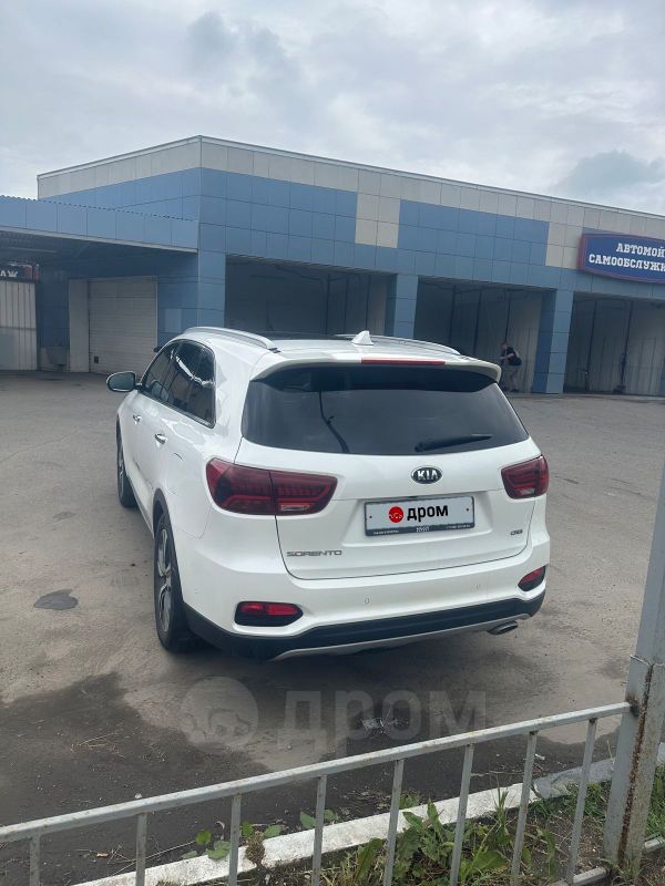

На моём Sorento Prime установлено беспроводное реле блокировки R6. При зимнем запуске напряжение аккумулятора может сильно просаживаться, на что реле R6 реагирует блокировкой!
Эта ошибка в ПО Реле НПО Старлайн известна минимум 2 года, но не исправлена до сих пор! Решение — "временное" отключение провода зажигания от реле. Таким образом реле лишается некоторой своей функциональности.
