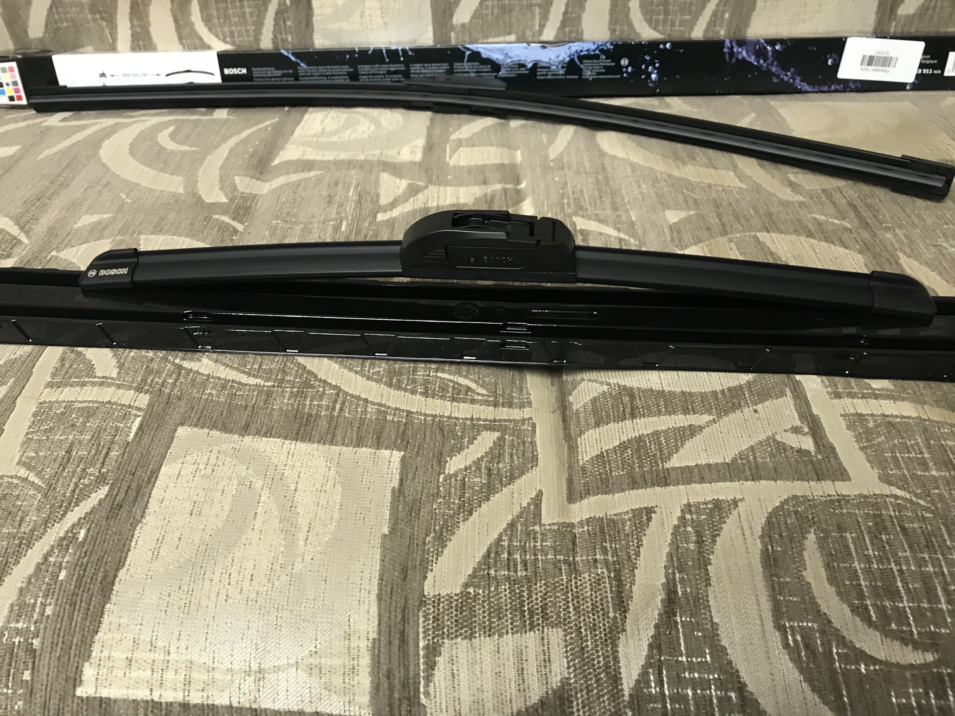

Всем привет, сегодня пойдёт тема о замене дворников!
Погода в нашем регионе не радует, то морозы то оттепель и снега валят и соответсвенно без дворников не обойтись !При их использовании заметил появление скрипа, ну первым делом не дал значения думаю может что то попала, но с каждым днём скрип становился все сильнее и сильнее, что лично меня очень сильно напрягало!
Вчера вечером обратился к другу который занимается запчастями что бы привез мне дворники, первым делом выбор пал на фирму DENSO, но почитав отзывы почему то этот выбор ушел на второй план и не много полазив на просторах интернета не в какому решению я не пришел и решился я взять BOSCH так как опыт с этими дворниками был на бывшей машине и опыт с ними был положительный!
Сегодня дворники уже приехали, что меня очень сильно порадовало !

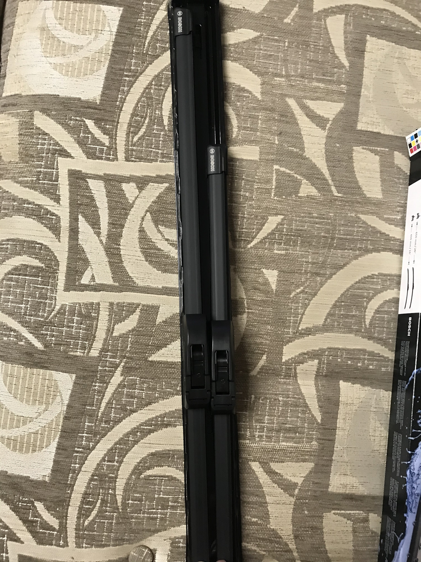

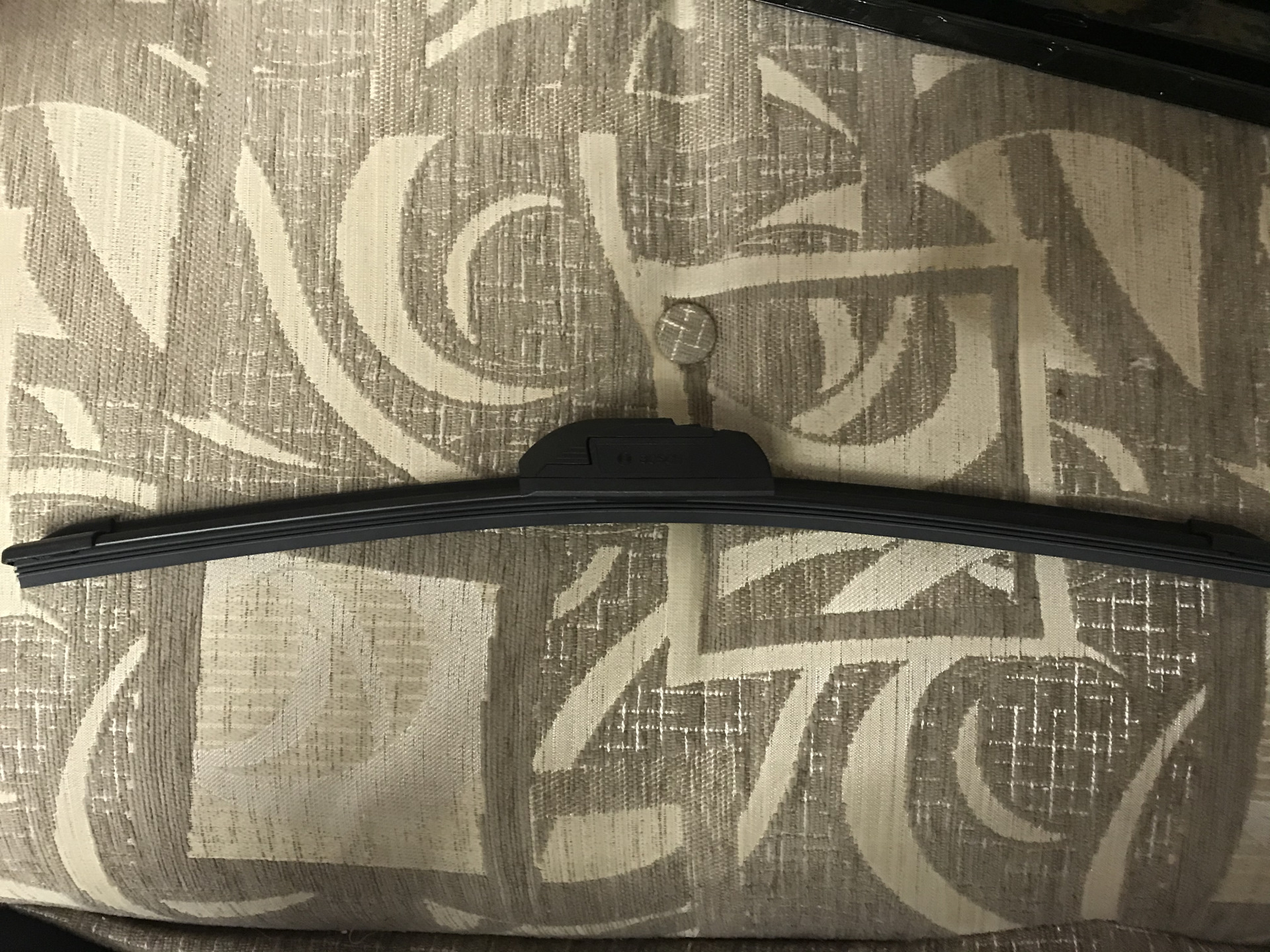

Размер дворников стандарт
Со стороны водителя 650 мм (26)
Со стороны пассажира 400 мм (16)

Я каких только не перепробовал, Denso и NWB рулят именно гибридные, остальное в помойку. От состояния стекла тоже очень многое зависит. ДТП с электросамокатом ускорило замену стекла, так старые дворники на новом стекле заработали как надо )) Пассажирское 43 см. смело можно брать, треугольник по середине исчезает, а если такой педант как я, то с края можно подрезать резинку на 5 мм, что бы не заходила на уплотнитель стойки )) DUR-065L (650 мм), DU-043L (430 мм). Удачи!

А вроде штатно на 41 идёт?
Штатно 40

А если гибридные щетки то так же пассажирский можно 43 поставить?
У нас с завода гибридные…да, кто то писал что ставил на 43…я рулеткой мерил…влезет… как раз треугольник грязи пропадет что между щётками остаеться

Я денсо поставил 43 все норм
Спасибо, а поставили гибридные или бескаркасные?
Гибридные
