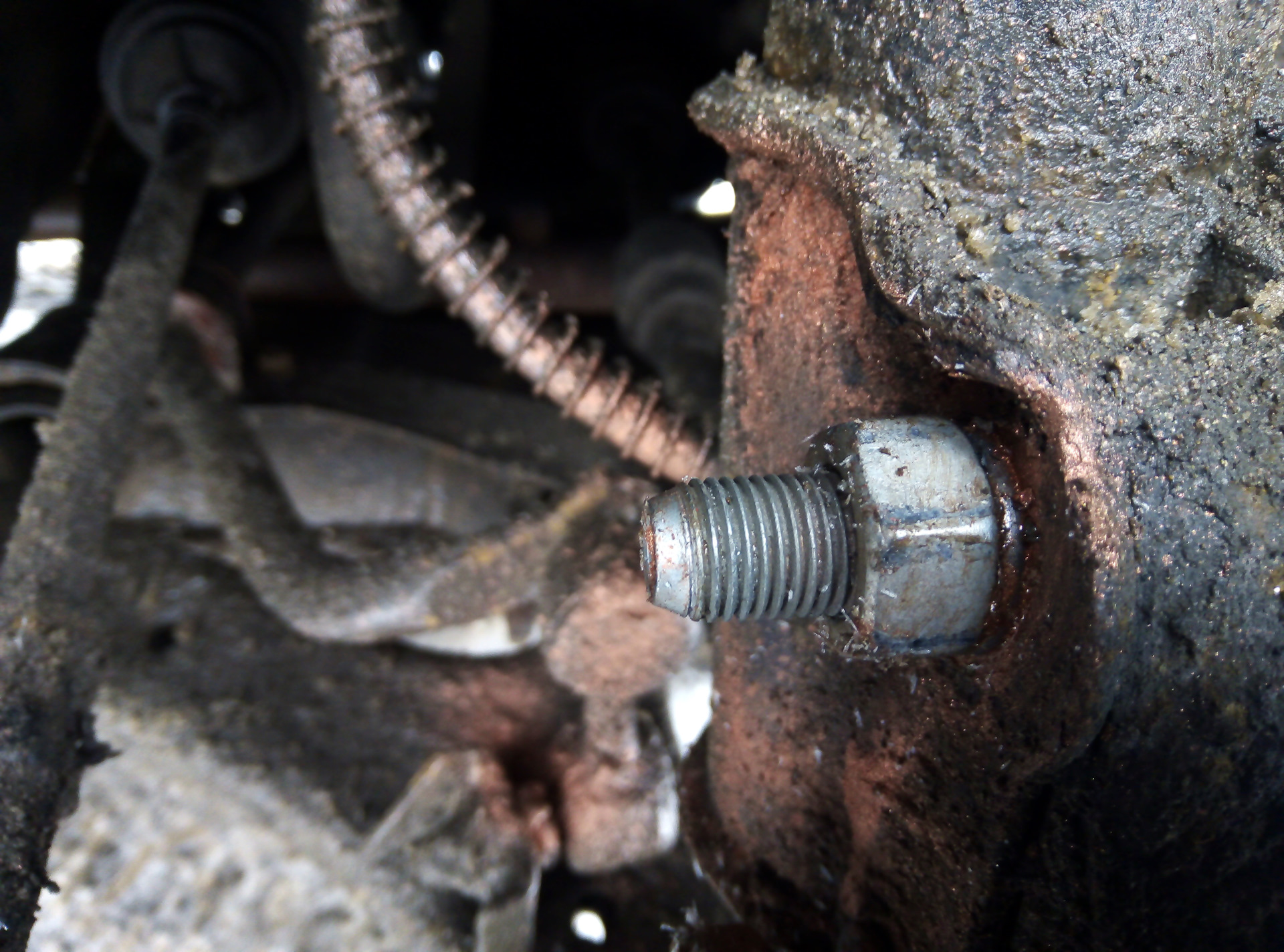

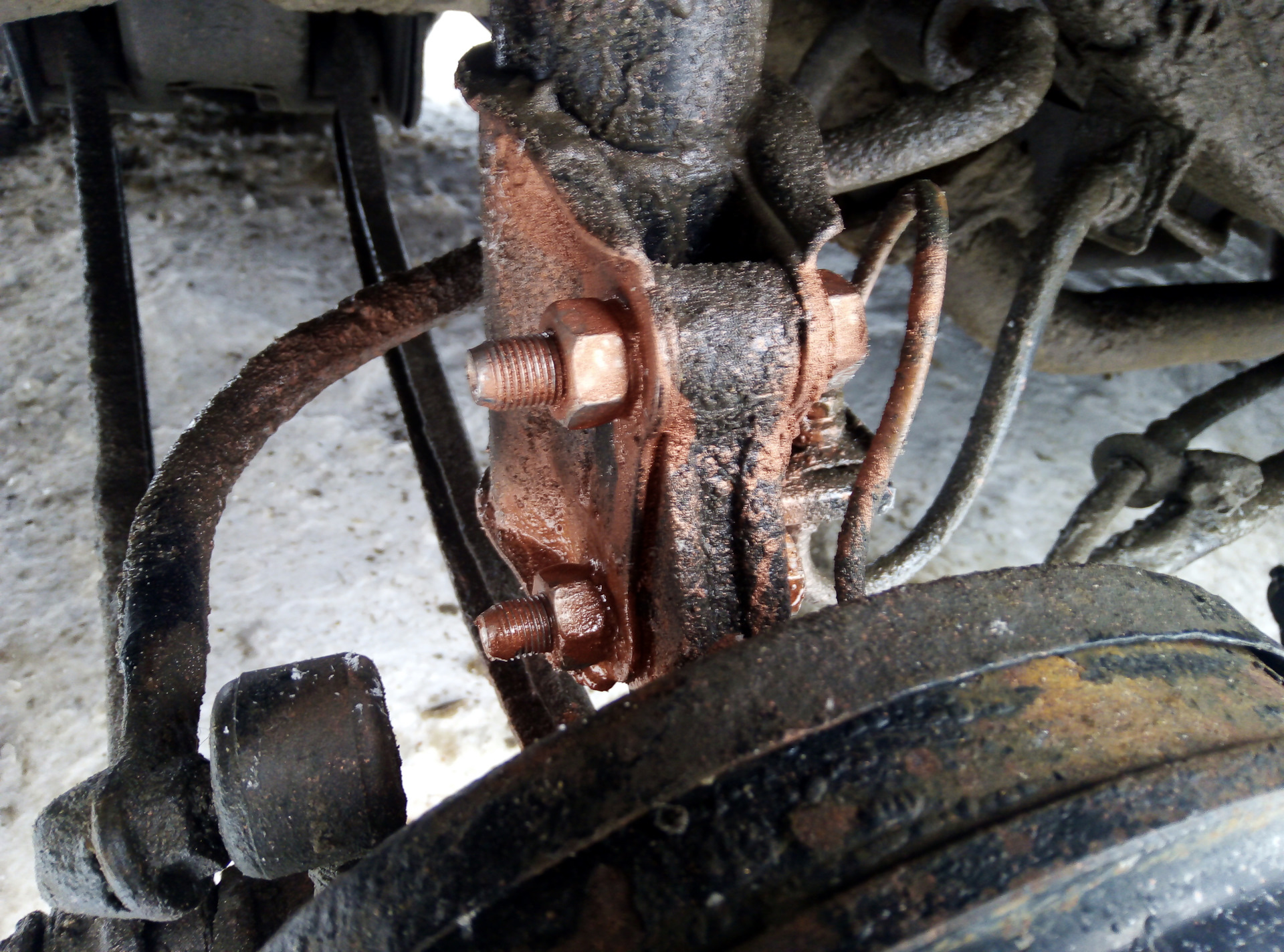

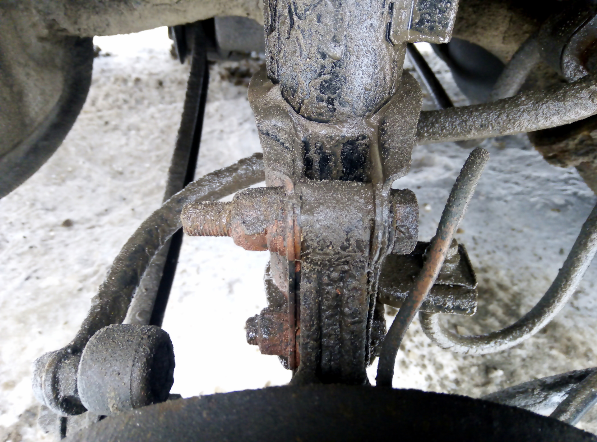

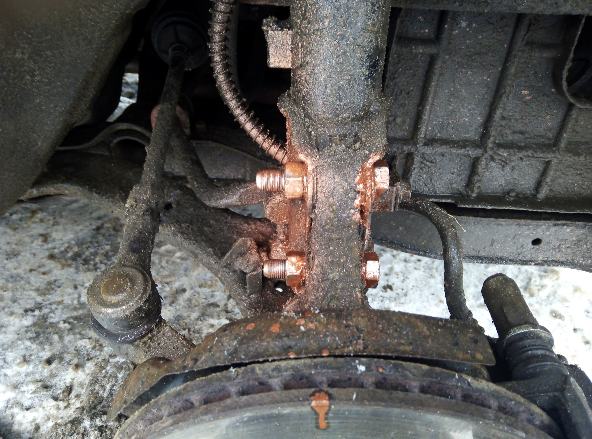

Еще при замене задних пружин я обратил внимание на то, что болты и гайки крепления задних амортизаторов уже совсем исчерпали свой функционал. Прям при закручивании сорвалась резьба на двух из четырех гайках… И это, прошу заметить, гайки на 19 были, а болты к ним М12. В спешном порядке были найдены в закромах моего же багажника (да, я запасливый) "новые" (с куда еще не шло резьбой) гайки. Закрутил все, боясь перетянуть, и забыл про них на месяц.
Вспомнив полез на "драйв" и наткнулся на полезную запись Гриши, где он меняет те самые болты, а к ним и гайки, гровера. Почему полезную? Потому, что реально все описано, парты все присутствуют, в общем зашел и все что нужно для себя черпнул.

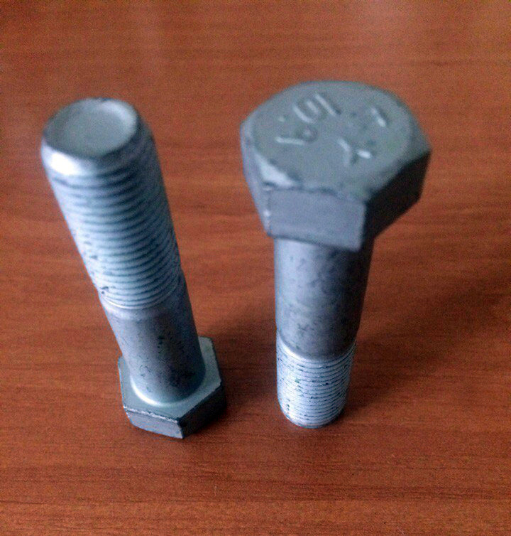

Ничего не навязываю, но какой смысл покупать оригинальные болты за такую цену? Что в них такого? Нет, я понимаю, если нельзя подобрать, потому что не знаешь размеров, или же они специфичные сами по себе. Например болты для задних рычагов… Их я купил оригинал, но это как ТИЗЕР. В ближайшем будущем поменять хочу все рычаги.

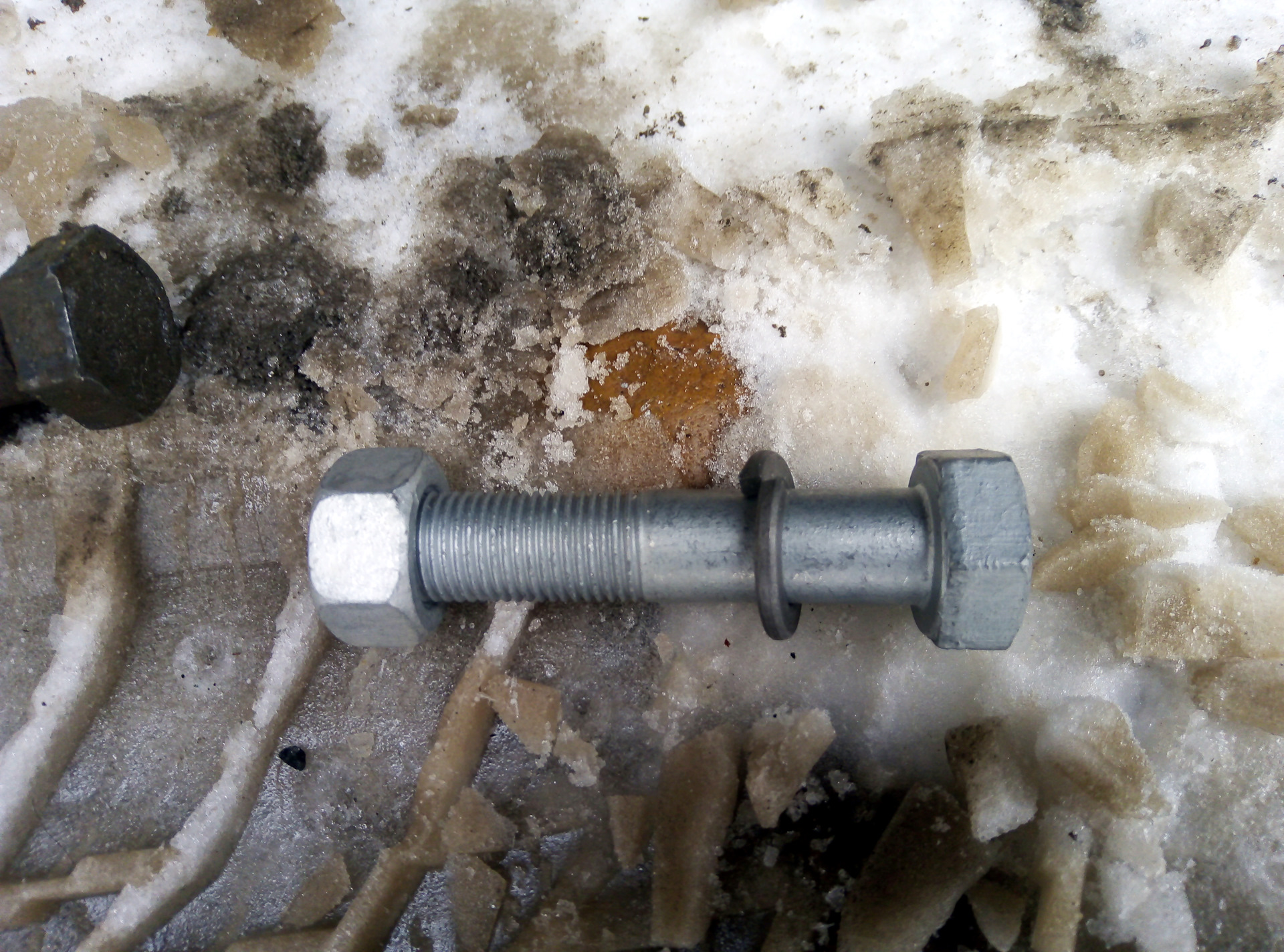

Залез как то поискать инфу по этим болтам, и нашел. Они имеют размеры М12, длина — 60мм, резьба — 1,25. Гайку и шайбу уже дело техники подобрать. Залез в Avtoall и все нашел:
1) Болт М12х1.25х60 от КПП ВАЗ-2108 (кл.проч. 8.8 — много ли это?), артикул — 15541021, цена 11р/шт;
2) Гайка М12х1.25х10 от ВАЗ, КАМАЗ подвески двигателя, клина шкворня (кл.проч. 5.8), артикул — 16101511250515П29, цена 4р/шт;
3) Шайба пружинная черная 12.0х3.0, артикул — DIN127, цена 2р/шт.
Итого — 136р! Чем они хуже будут?

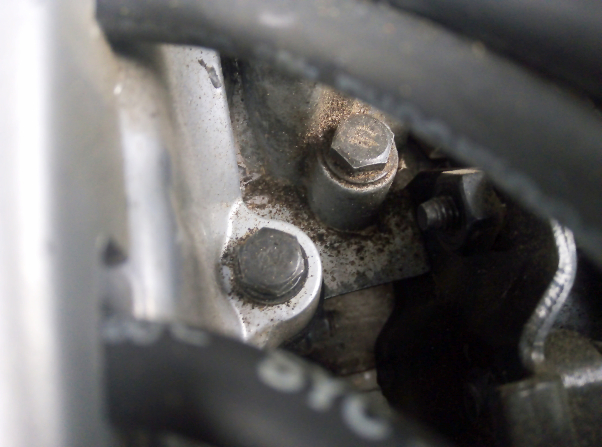

Сама замена конечно потная… Пришлось попотеть в прямом смысле слова. Ибо подними машину, открути колесо, открути болты итд. Да нет же, все банально и просто!)
Что имеем? Во-первых это плохая резьба, а во-вторых то что каждый раз тормозит — разные гайки, болты на 17 и 19. А тут и болт и гайка на 19. На мой взгляд удобнее, ибо с ключами проблем нет, однообразно все.
Старые болты закинул в гараж. Для экспериментов когда-нибудь понадобятся. А так они отжили свое, отслужили. Пора им на покой.

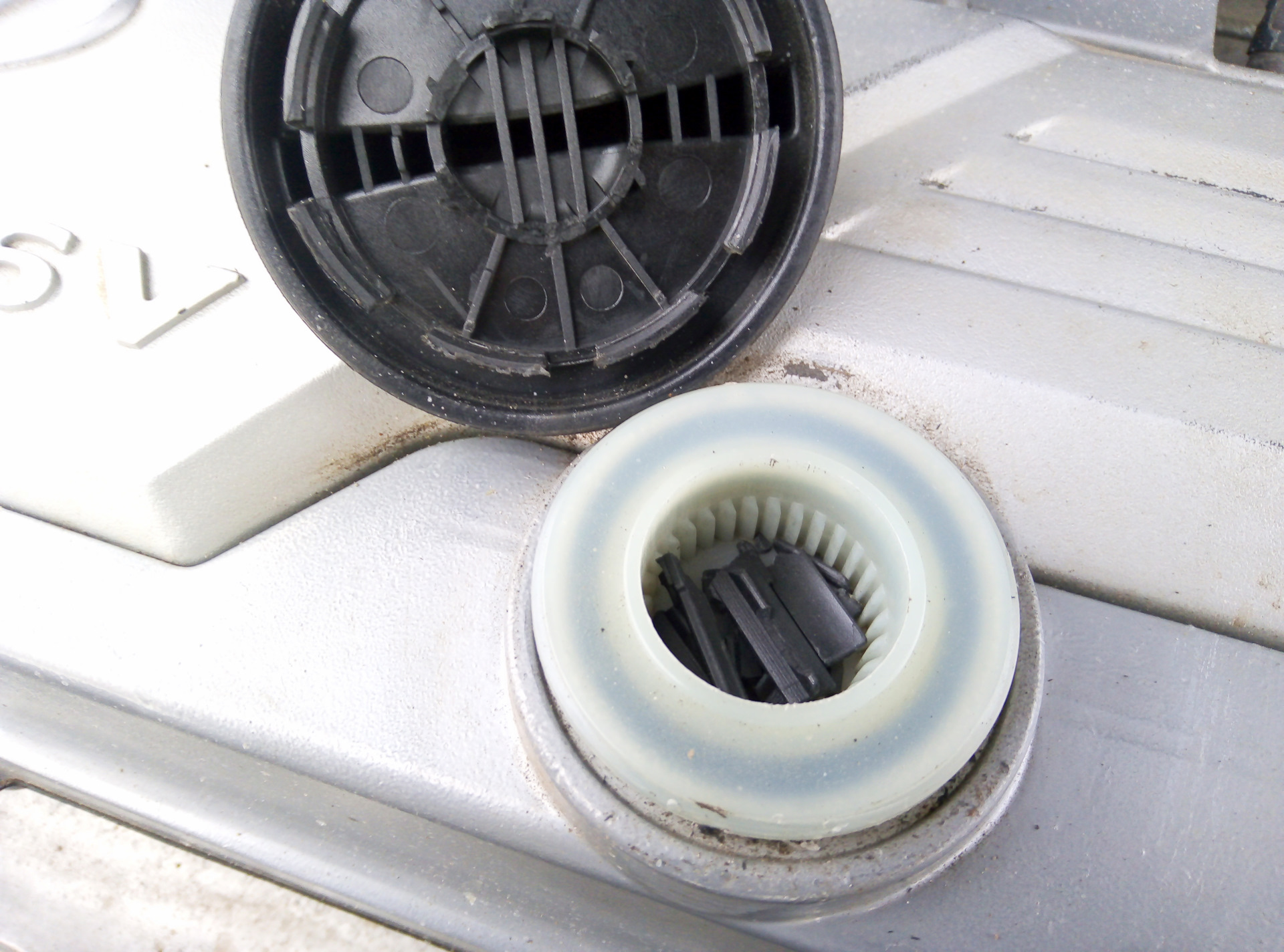

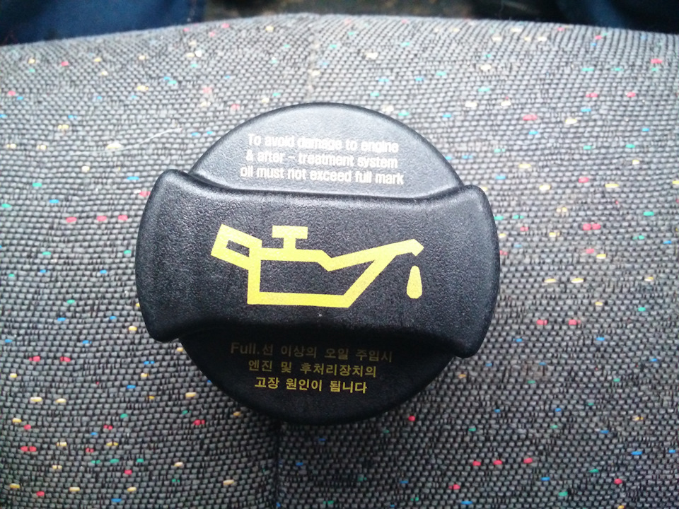

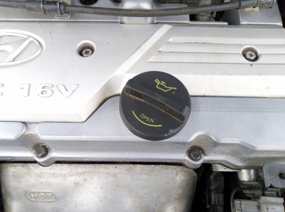

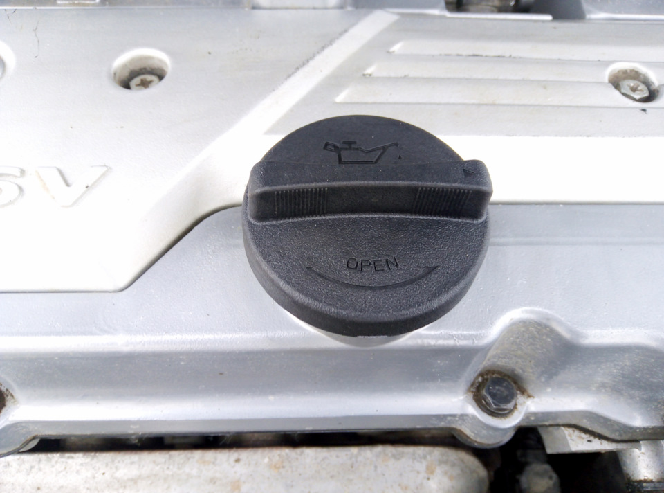

Как то в морозную погоду, чисто ради любопытства, захотелось мне посмотреть что же творится под маслозаливной горловиной. Эмульсия там у многих, что-то еще… Это понятно, что из-за коротких пробегов итд. Крутанул и произнесся щелчок. Маслозаливная крышка от алюминиевой крышки сдалась. Это первая потеря можно сказать!) Если честно сначала было жалко даже, ну что сломал так просто. А с другой стороны — не такая и уж дорогая деталь. Да и давно она показалась мне "хлипковатой".
В тот момент "под боком" у меня не оказалось такой крышки. Пришлось заказать. И этот заказ бы оформлен мною в январские праздники. Вы сами знаете кто у нас работает в эти дни…
Минуя 5 дней ожидания наконец-то я ее получил. Артикул для заказа — 2651026600, цена 330р.
Принялся менять. Сначала доломал верхнюю часть:
Новая и вправду отличного качества. Это прям чувствуется. В этом случае стоит как раз раскошелиться на оригинальную запчасть. Один раз поставил и забыл.

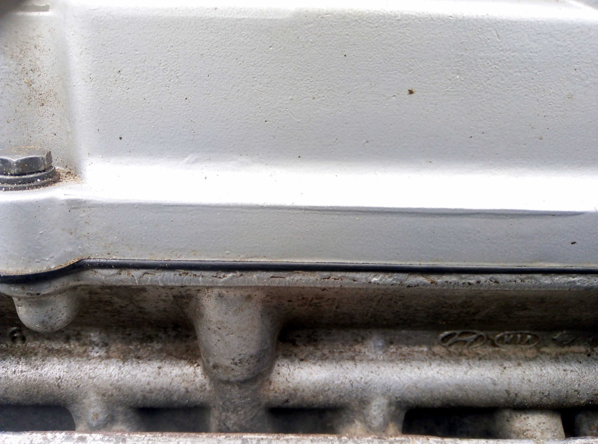

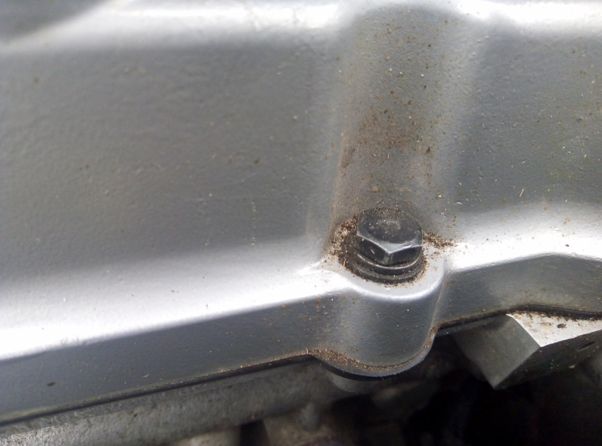

И последнее, это состояние алюминиевой клапанной крышки, которую я ставил 3000 км пробега назад:
Специально ничего не протираю, не подтягиваю болты, а просто наблюдаю. Как можете видеть — запотеваний вокруг болтов, прокладки, а тем более подтекания — нет! По всему периметру КК. Ни разу еще не пожалел о покупке данной крышки!

Крышка с трещоткой?
без
жаль, поищу с трещоткой
что дает такого трещетка?
на моторах vq крышку хрен открутишь, если долго не открывал, трещотка спасает от слишком сильного затягивания. реально плоскогубцами открывать приходится. что на финике, что на ниссане.

10 и 8.8 на гайках крепость. На подвеске не льзя экономить ты думаешь почему они так дорого стоят?
Я и не экономлю. Но все равно думаю, что ничего не будет.
Зря так рассуждаешь. 5.8 — это считай сыромятина.
Ну посмотрим. Если что поменяю. Спасибо. Я думаю ничего страшного нет.
Серега, меняй по новой в ближайшее время. Сыромятину срезает на раз/два. Еще раз — ты понизил прочностные характеристики в 2 РАЗ. У тебя может просто не получится ЕСЛИ ЧТО поменять, так как предел текучести металла болта 8,8 равен 640 МПа, когда у 10,9 это 900 МПа. Болты может просто сломать/срезать/разорвать. Тем более учитывай, что гайкой с твердость 5,8 ты еще больше понизил прочность узла. Меняй их нахрен от греха подальше, 1200 за оригинальный болт=безопасность тебя и семьи.

Оптимальнее купить 10,9. Чуть поискать и потратить 300 руб.
Это 10.9 "прочность" ?
Да. Это класс прочности.
5.8 прочность гаек твоих новых, 8.8 на болтах. Возьми старые болты и гайки и посмотри на них прочность, ты будешь удивлен!
И сколько же на старых?
10.9 у оригинальных болтов. Тут то вряд ли их в движении оборвет, но открутить через пару лет автовазовские обычно нереально, ломаются внутри кулака и приносят крайне много проблем с доставанием их оттуда.
