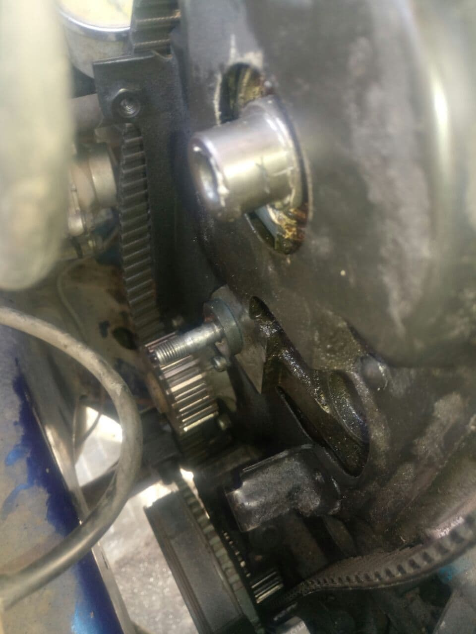

2. Снимаем кожух со стороны ГРМ. 3 болта на М10

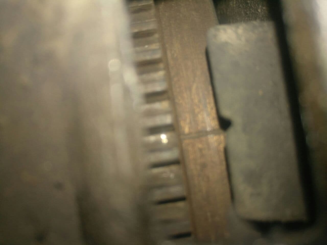

5. Крутим колесо находим метки на шестерни распредвала, маховике и шестерни генератора. Все сводим по рискам.

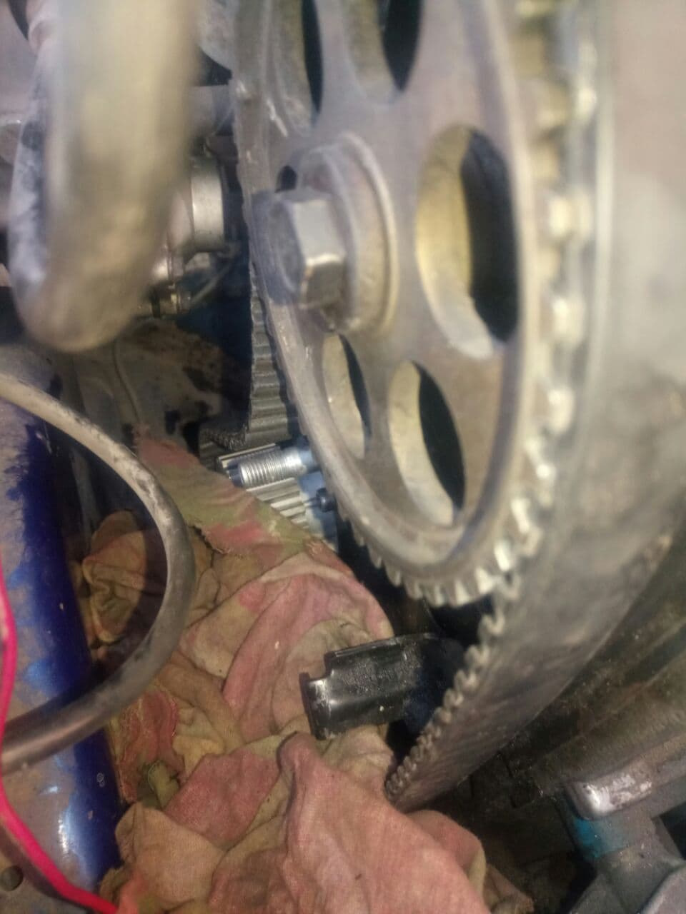

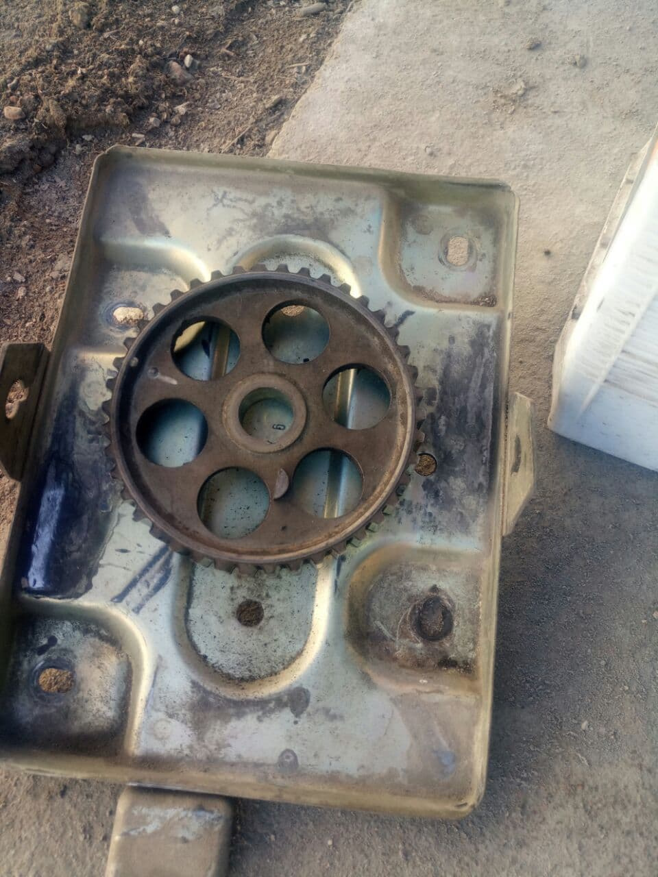

6. Снимаем натяжитель ключ на 17. Ослабляем ремень, Снимаем с шестерни распредвала. Стараемся не крутить ничего.
7. Снимаем шестерню распредвала. Здесь главное не потерять шпонку полумесяц. Да и когда обратно будете ставить обязательно подложите тряпочку или что либо в случае выпадения с рук. Иначе долго будете искать и вытаскивать с неудобных мест магнитом и отверткой.

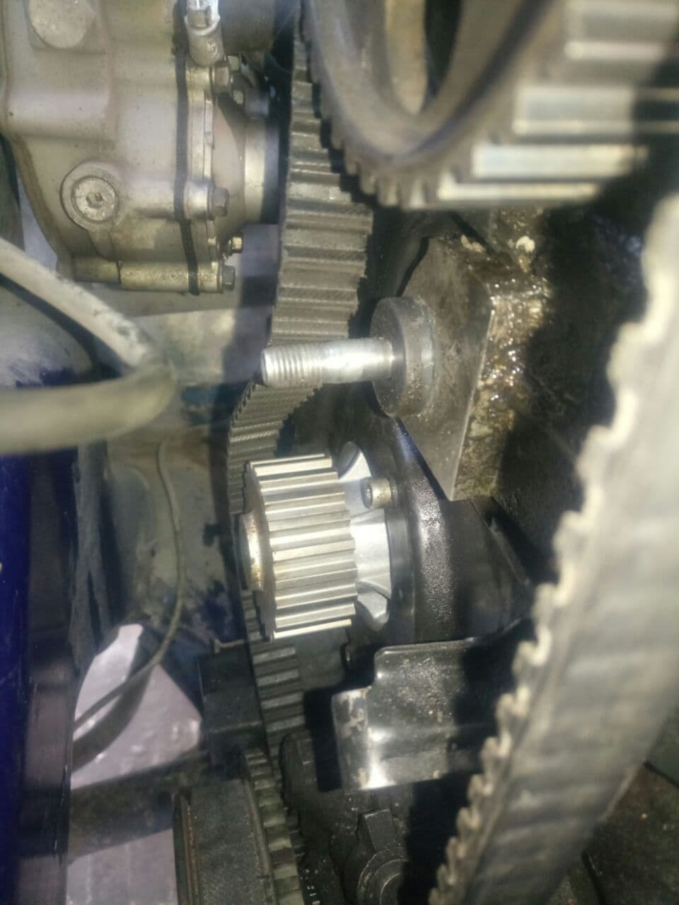

10. Нужен будет шестигранник "5", чтобы ослабить помпы и крышку. Иначе не снимете ничего. Заранее запаситесь набором шестигранников. Снимаете крепление помпы 3 болта потайных под шестигранник

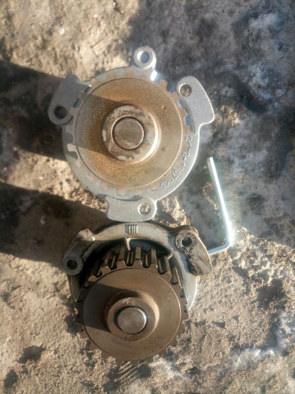

11. Снимаете помпу, слегка постукивая. Можете покрутить. обычно звук выходит и люфт наблюдается.
12. Берете новый. Смазываете герметиком + прокладка и собираете в обратном порядке.

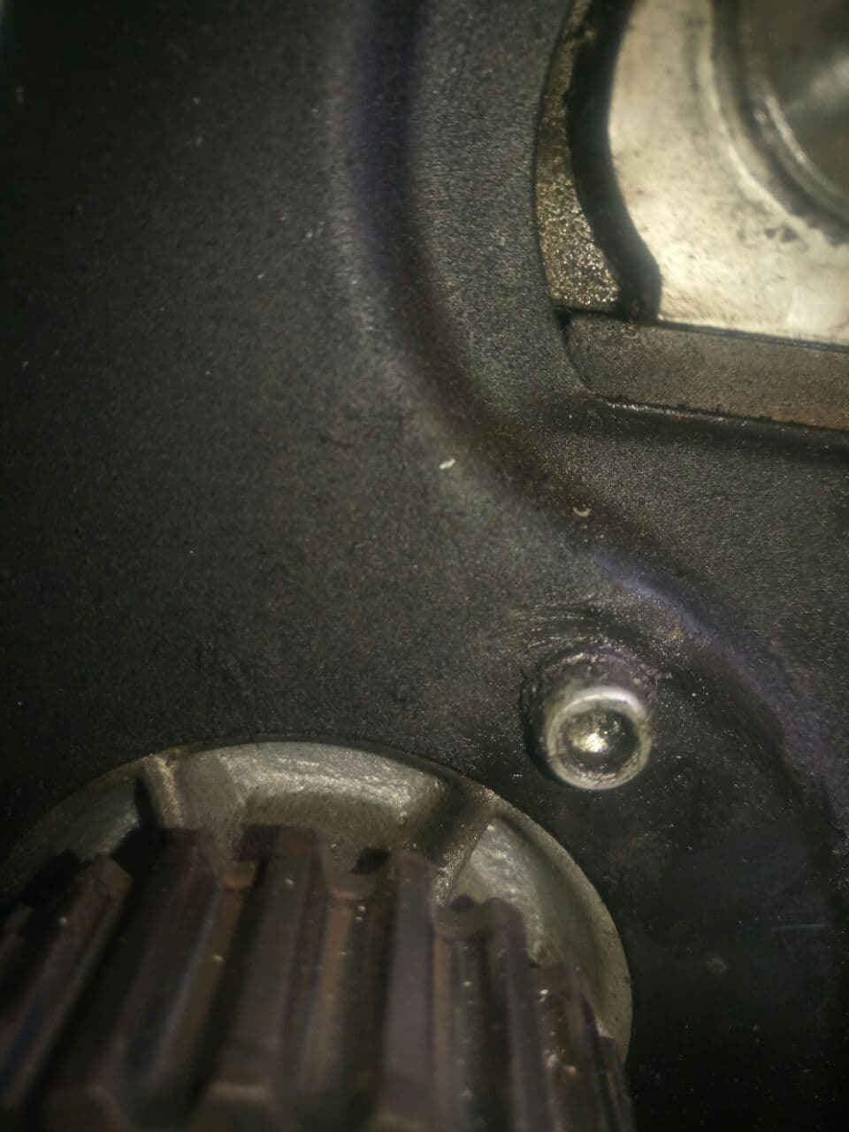

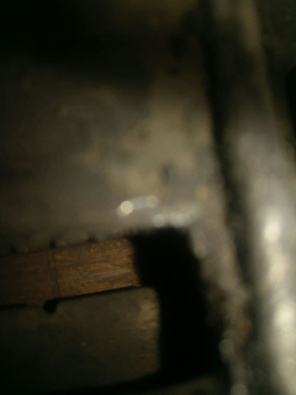

Возьми небольшую доработку, если сочтёшь нужным. На шестерне коленвала, закрась одну канавку и на теле блока сделай метку напротив её, чтобы было видно из моторного отсека когда двигатель в ВМТ. Теперь когда меняешь ремень, помпу, ролик или ещё что совмещаешь свою метку и метку на распредвале и всё, не надо под машину лезть. Ремень до метки не достает и не стирает её. При желании можно из моторного отсека снять шестерню коленвала и заменить ремень.
Зачем снимать шкив распредвала?
ты не сможешь снять помпу, если ее не снять. Щиток нужно снять, почитай мурзилку.
Я не смогу?)))
Ну уж нафиг)))
Понял, я чот затупил, что помпа, а не ремень)

имелось ввиду риска на маховике
Метку маховика где смотрят, снизу? Где это окошко?
Тоже интересно
Признавайся что за помпу поставил?Фирма
На форвард похожа, красно белая упаковка, в России делают
