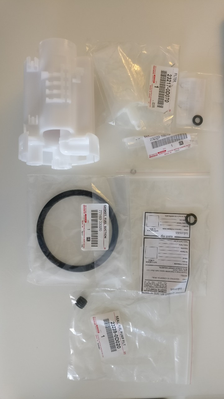

Для замены топливных фильтров Вам понадобятся (+ цена на момент преобретения, февраль 2015):
Фильтр топливный тонкой очистки, 23300-28040, заменитель от MTF, 1770 рублей;
Фильтр топливный грубой очистки, 23217-74021, оригинал, 400 рублей;
Кольцо уплотнительное регултора давления, 90301-07020, оригинал, 154 рубля;
Кольцо уплотнительное (для регулятора давления под верхний кранштейн), 90301-09021, ?, 136 рублей;
Зажим-клипса для фильтра грубой очистки, 23229-16010, не оригинал, 37 рублей;
Втулка уплотнительная, 23239-21010, кто его знает оригинал или нет, 50 рублей;
Уплотнение верхнего кронштейна, 77169-33020, ?, 443 рубля;
Тюбик автомобильного герметика на всякий случай, 35 рублей.
Итого: 3025 рублей.

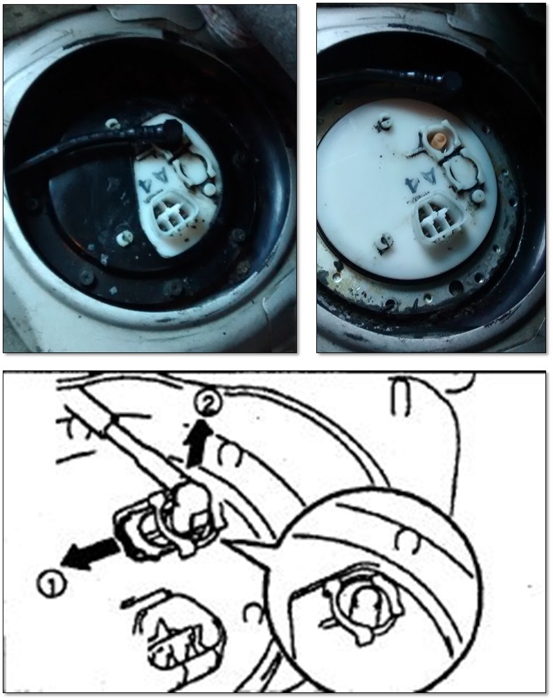

Далее, чтобы добраться до бензобака, нужно убрать подушки задних сидений.
Убрав "покрывало", находим лючок бензобака. Край сервисного люка посажен на не засыхающий герметик. Срежьте герметик и уберите люк в сторону, отключив фишку насоса.
В моем случае крышка люка была изрядно погнута, а заводской герметик остался лишь на малой части люка. Поэтому под люк попало очень много грязи/пыли. Доставать бензонасос в таком виде нельзя, вся грязь попадет в бензобак. Тут бы очень пригодился пылесос… Я постарался все убрать влажными салфетками. Оттер как смог.
Далее извлекаем желтую заглушку, как показано в мануале и отсоединяем топливный шланг. Если вы не снимали реле и не вырабатывали остатки топлива в магистрали, но при снятии шланга, потечет бензин. В моем случае, бензин все равно потек, но вышло не более 20-30 грамм.

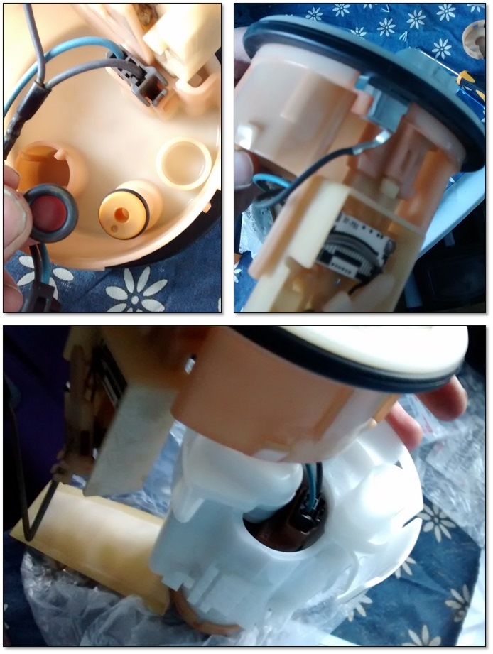

Чтобы снять топливный насос необходимо открутить 8 болтов (нужна головка 8 мм) и убрать крышку.

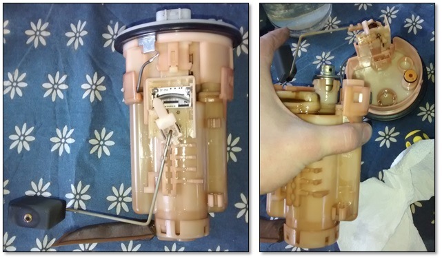

Далее очень аккуратно извлекаем насос с фильтрами из бака, чтобы не повредить поплавок. У меня бак достаточно чистым, остался лишь след на месте, где лежал фильтр-сеточка грубой очистки.
Принес все домой, тк на улице прохладно и неудобно заниматься заменой. Первым делом снимаем верхнюю часть (кронштейн насоса), которая держится на 4 защелках. Я использовал для этого плоскую отвертку. Тут надо быть осторожным, чтобы ничего не повредить, повсюду пластмасса…
Сняв верхнюю часть, отсоединяем проводку насоса.
По мануалу так же нужно снять датчик указания уровня топлива (поплавок), но я его не снимал, ибо зачем?

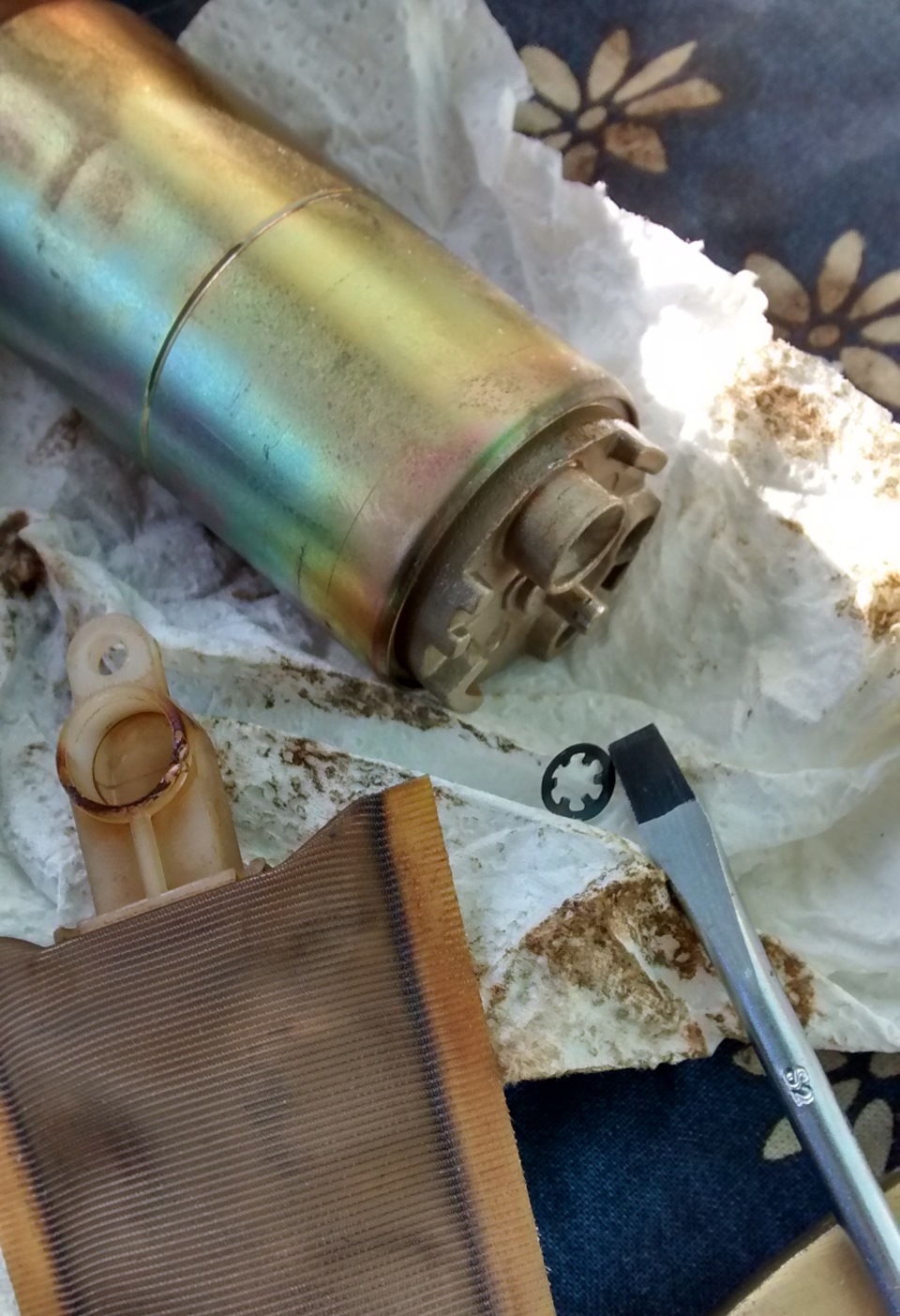

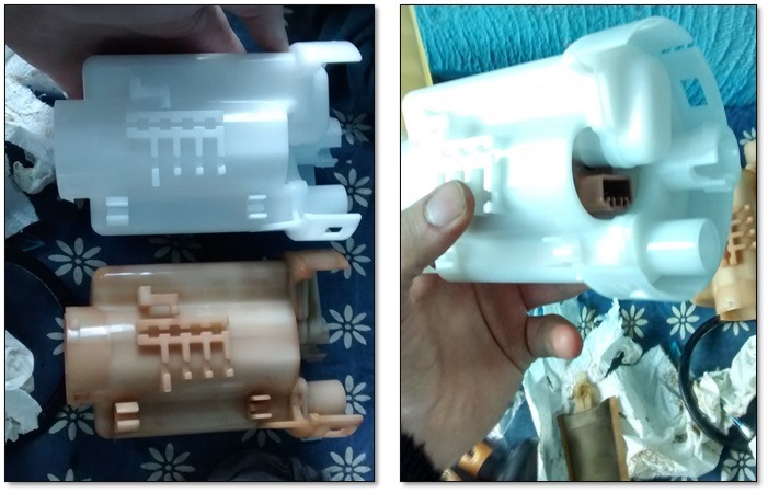

Снимаем нижний кронштейн (так же держится лишь на защелках), и резиновое уплотнение (резиновый амортизатор). Видим, что фильтр-сеточка держится за счет маленького металлического кольца (зажима-клипсы), которое просто так слезать не хочет. Снимем его чуть позже.

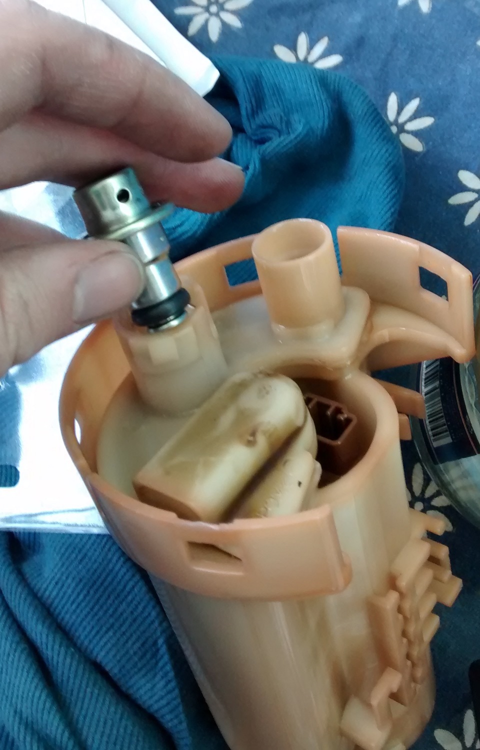

Далее снимаем регулятор давления топлива. Для этого нужно как следует потянуть за него, сидит он там за счет уплотнения надежно.

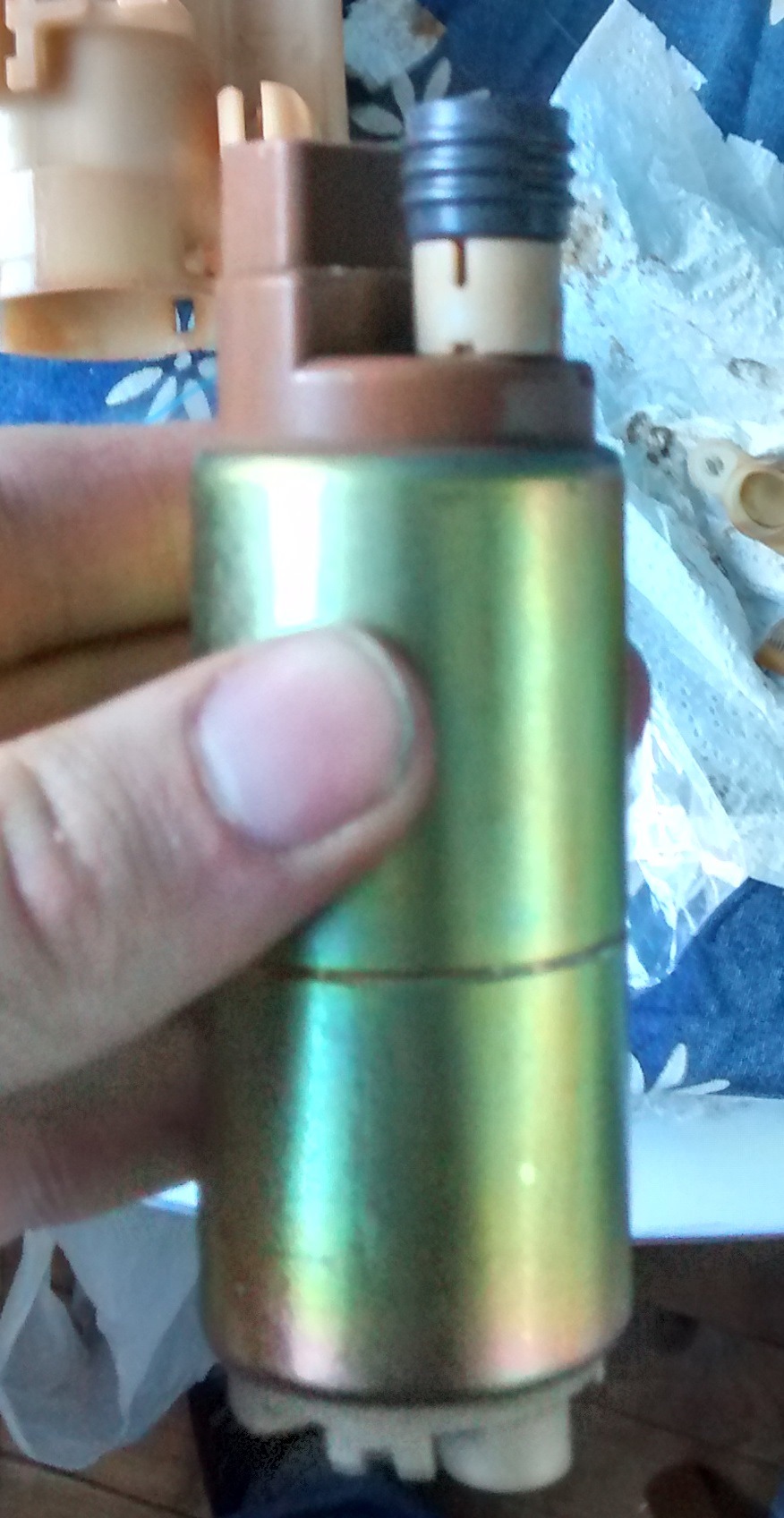

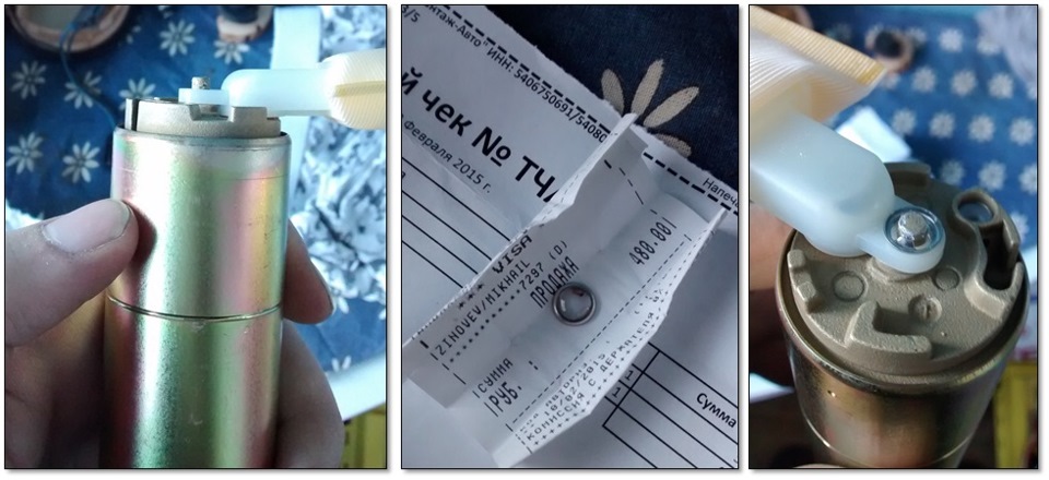

Выталкиваем собственно насос, который так же держится за счет уплотнительного кольца. Можно чуть чуть нажать на разъем насоса сверху. У меня уплотнительное кольцо осталось внутри старого фильтра, доставать его не стал, так как все равно нужно ставить новое уплотнение.

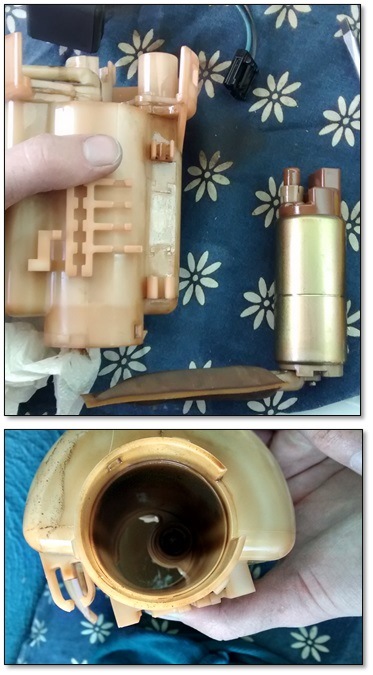

Теперь можно побороться с держателем фильтра-сеточки (фильтр грубой очистки топлива). Держится он надежно. Но снимать — это только пол беды. Гораздо сложнее одеть новый. Поэтому если вы решили просто промыть фильтр и не менять его — лучше этот держатель — не снимать…

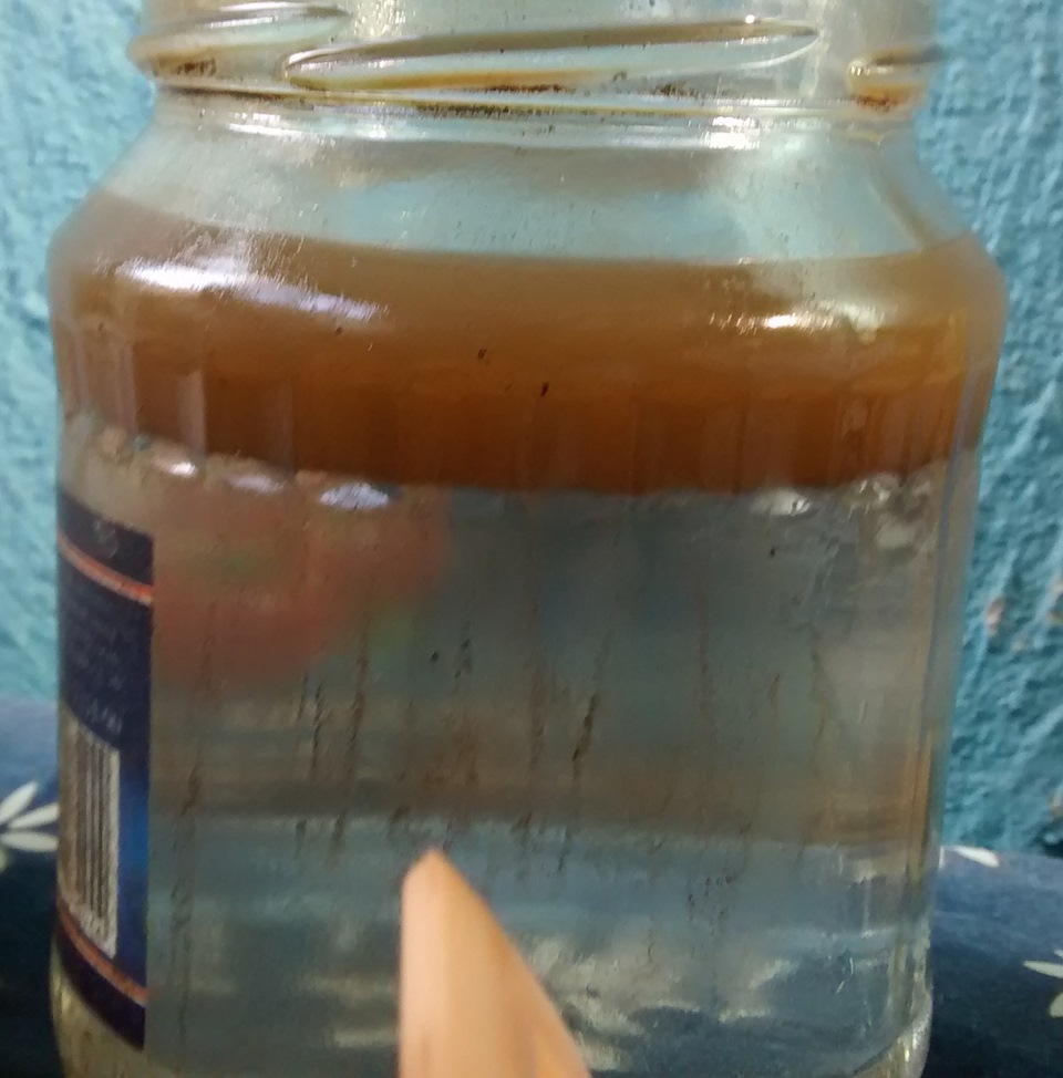

Пока разбирал конструкцию, из фильтра вытекали остатки бензина. Чтобы не залить все вокруг, сливал остатки в подвернувшуюся под руку банку с водой.

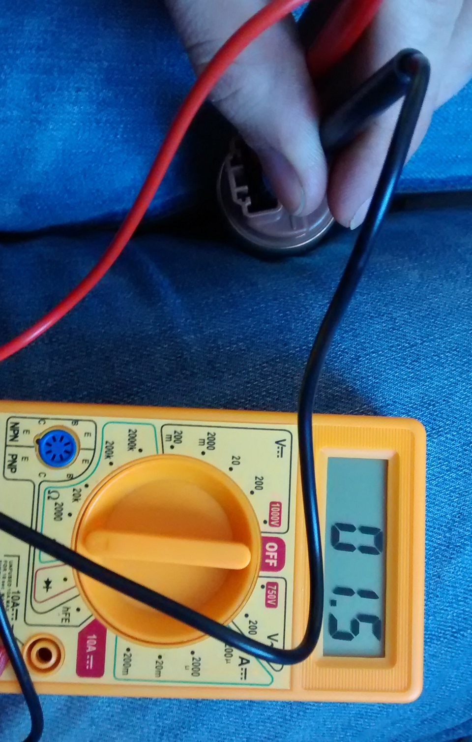

Далее, согласно мануалу, топливный насос рассчитан на все время эксплуатации автомобиля. Однако для его проверки сказано померить сопротивление между выводами разъема. Номинальное значение должно находиться в пределах от 0.2 до 3.0 Ом (при температуре 20 град.). В моем случае сопротивление на контактах было 1.4-1.6 Ом. Поэтому (а так же потому что новый насос на exist стоит 14000 руб., а в магазине Оригинал 6500 руб.) менять насос я не стал.
Собираем все в обратном порядке. Первым делом ставим новое уплотнение на насос (23239-21010).

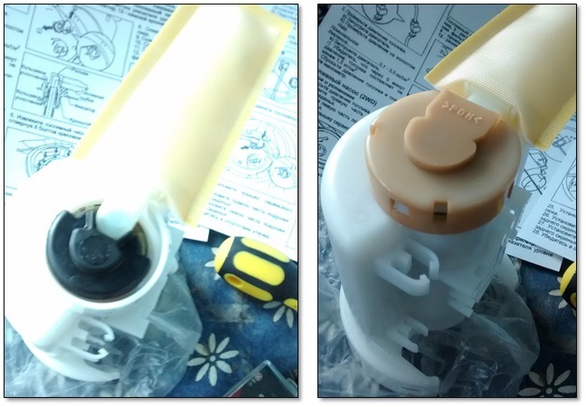

Теперь устанавливаем фильтр грубой очистки (23217-74021) и зажим-клипсу (23229-16010). Зажим просто так установить не получается. Наверное, лучше всего использовать тонкостенную металлическую трубку для этого. Под рукой таких не нашлось, использовал три отвертки, плоскогубцы и тески. :)
Далее берем новый фильтр тонкой очистки (23300-28040) и вставляем в него насос, предварительно смазав резиновой уплотнение на насосе бензином.
Надеваем резиновый амортизатор и ставим на место нижний кронштейн.
Ставим новое кольцевое уплотнение (90301-07020) на регулятор давления топлива. Устанавливаем регулятор в фильтр тонкой очистки.

Далее всю конструкцию устанавливаем обратно в бензобак. Закручиваем крышку 8 болтами. Ставим на место топливный шланг и его желтую заглушку.
На форуме читал, что ставить насос и прикручивать крышку надо в то же самое положение, что они стояли изначально, иначе может сбиться уровень топлива. Уж не знаю, правда ли это (в мануале об этом ни слова), но я поставил все на тоже самое место на всякий случай :)
По идеи, если заводской герметик не срезан и сервисный люк не погнут, то дополнительно герметиком мазать не надо. В моем случае, как я писал выше, люк был погнул, герметик отсутствовал местами, а под ним была чуткая грязюка. Поэтому, на всякий случай я намазал дополнительно автомобильным герметиком по периметру лючка.
Соединяем фишку и устанавливаем лючок. На этом все! Запускаем мотор и радуемся.

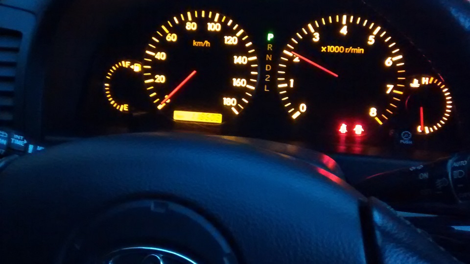

Говорят, если что-то установлено не верно, уровень топлива не будет показывать на табло. У меня же все показывает верно, проблем никаких не возникло.

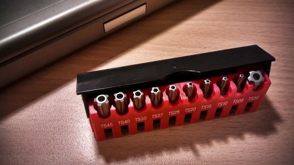

Пока ходил за герметиков, купил в магазине еще набор бит с пятиконечной звездой :) Из расчета, что летом буду снимать и чистить дроссель. :)

Загорелся абс и ручник (не всегда горит). жижа в норме, датчики на месте. ед осталось систему проверить, может еще воздух остался. при торможении иногда бывает подобие срабатывания абс, скрежет какой то (редкий, короткий), не сталкивался с таким?!
