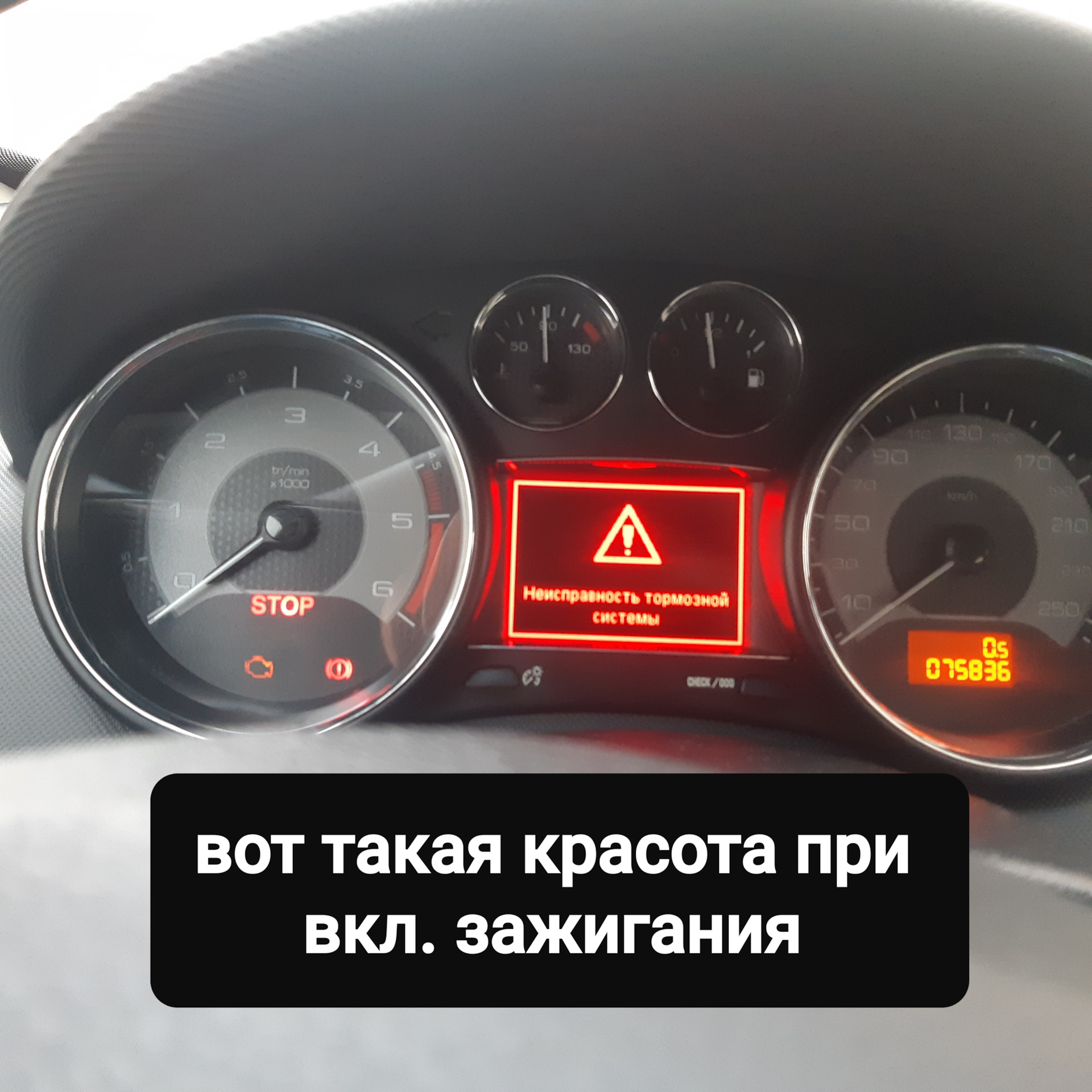

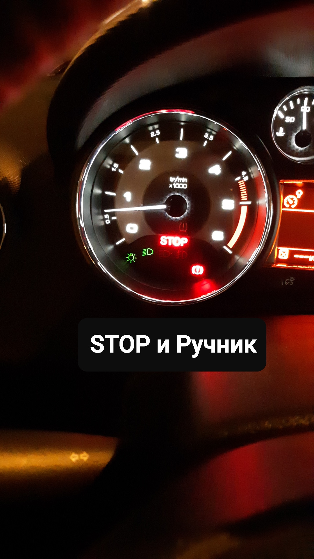

Сдал назад из парковочного кармана и только переключился дефлектор АКПП в положение драйв и отпустил педаль тормоза загорелось информационное сообщение о неисправности тормозной системы с соответствующим зуммером . Пинкторгаммы при этом на мое удивление были STOP и ручной тормоз.
Ни ABS ни ESP при этом тем более ни чек ничего больше не горело.

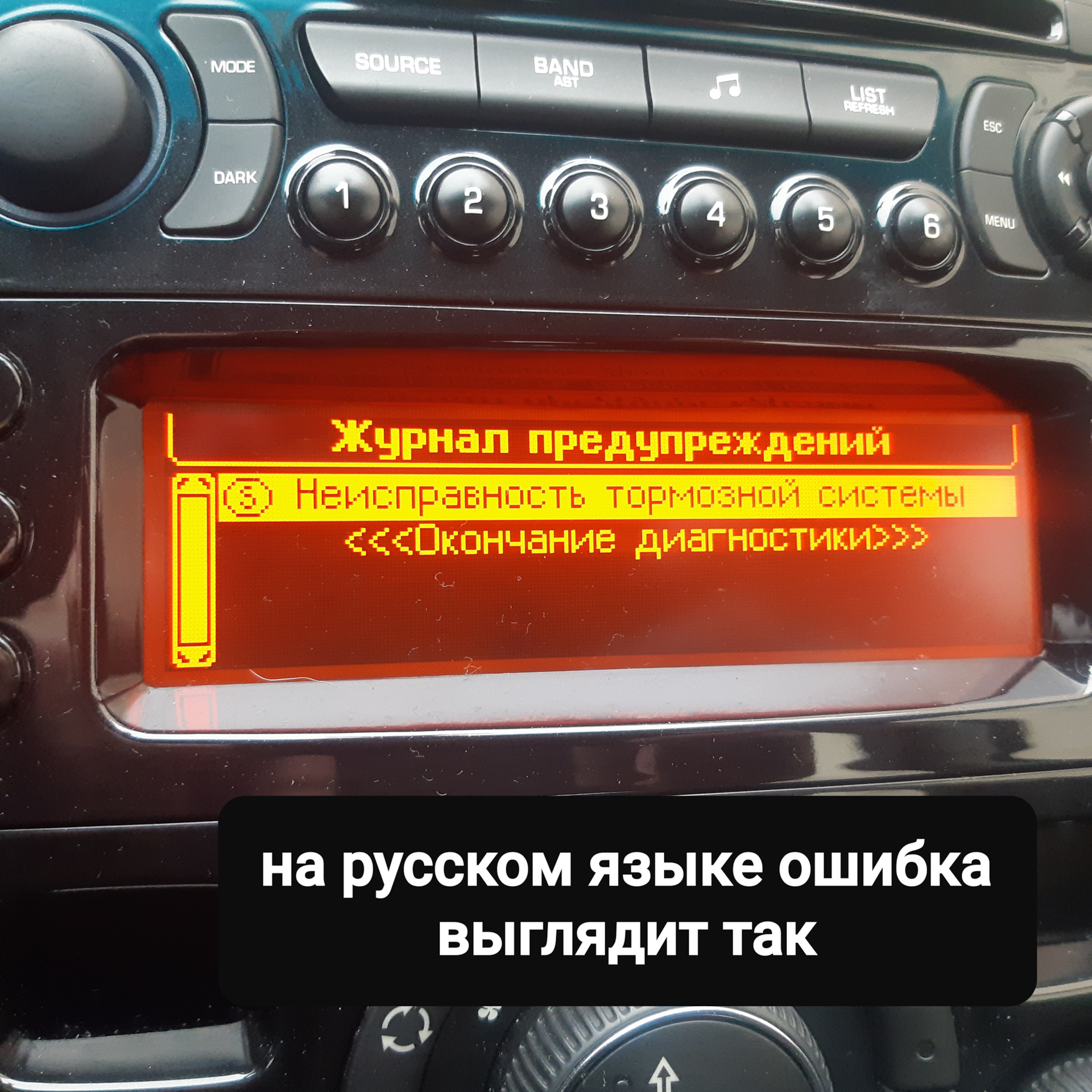

Бортовой компьютер под часами в сообщении также хранил сообщение о неисправности тормозной системы.

Включаю.зажигание и все заново!🙉🙉🙉😕😱 сигнализатор, треугольник на дисплее с восклицательным знаком
И теже 2 значка на приборке.

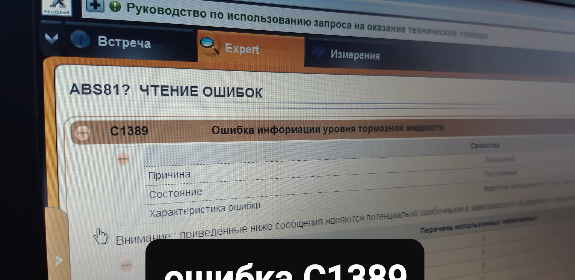

Через часик подошёл товарищ с Лексией и на мое удивление не обнаружил ошибки по датчиками или блоку насоса. И это было уже хорошо.

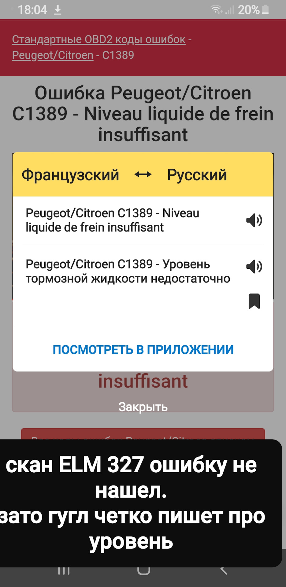

А ошибка была C1389
и судя по ее расшифровке все сводилось к контуру состояния тормозной жидкости в системе.
Причем сидела она и в блоке ABS и в блоке ESP. Ну еще бы… блок то у нас один на обе системы Бош 8.1

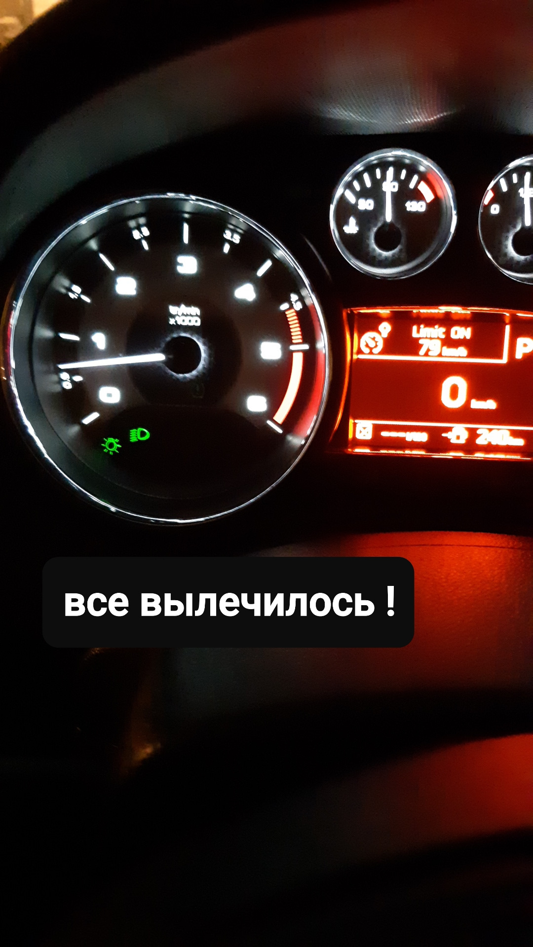

Тадамс! Все ок
Ничего не горит.
Ошибок по Лексии нет.

НО! В чем подвох! В бегах за русским языком в БК версия 73.1монитора и выше, а также матричным дисплеем в приборке с русифицированной прошивкой мы потеряли основное!
В русском языке все ошибки упрощения и в данном моем случае ошибка недостаточного уровня тормозной жидкости была переведена, как просто неисправность тормозной системы!

ЕЛМ еще тот пиз.ун. Она мне 1 раз таких ошибок напоказывала, что я прозрел, а диагбокс не нашел ни одной.
Потому что у любой более менее современной машины есть профильный сканер с профильным ПО.
ЕЛМ — это что-то универсальное, а универсальное — оно всегда хреновое.
