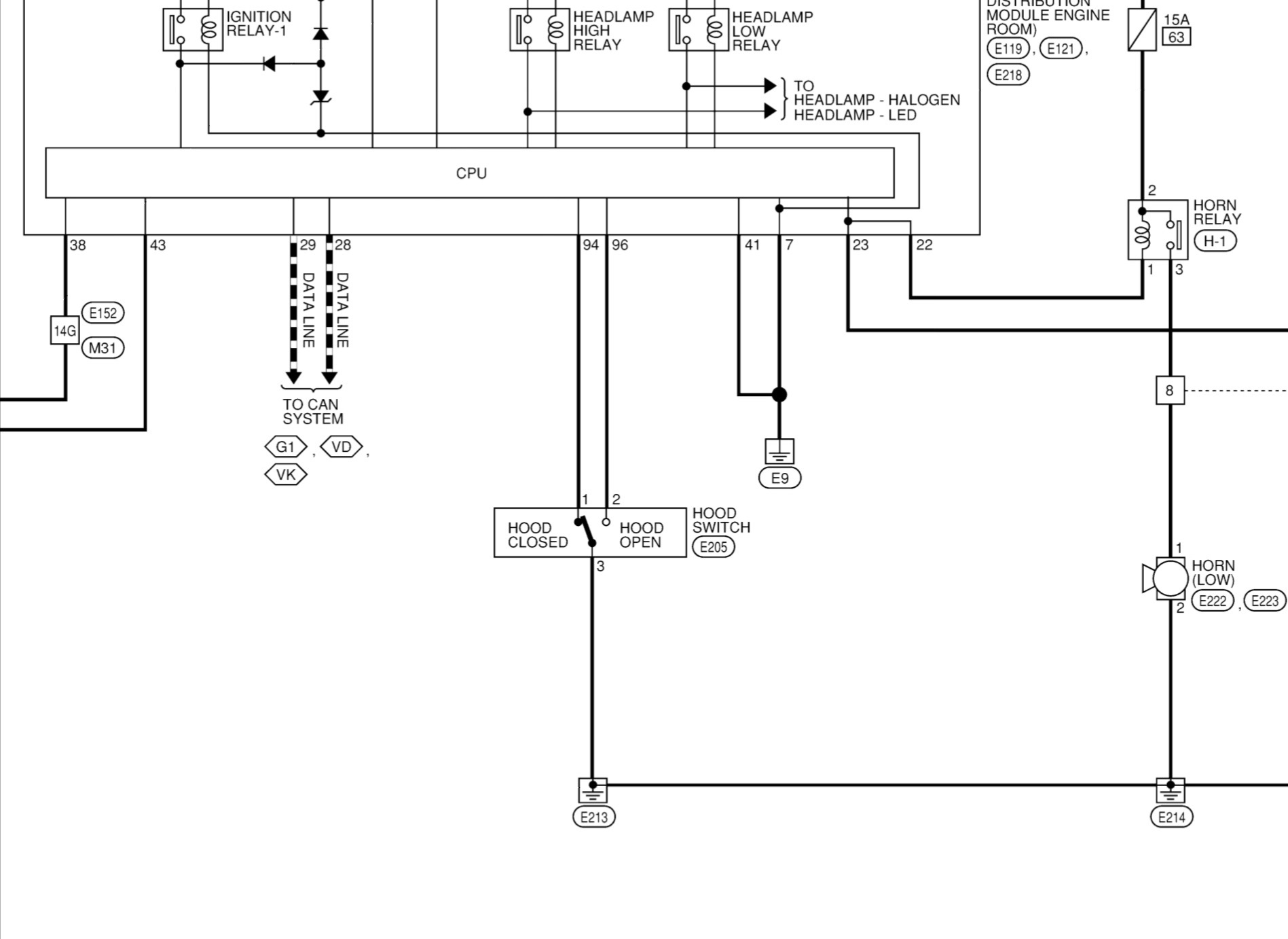

В общем сегодня отогнал машину дилеру — диагностика показала неисправность концевика замка капота, случай гарантийный, замка на складах нет ждать от 30 дней. В общем зиму проведем без автозапуска. Сказали катаетесь так, будет глючит — скиньте клемму. Сказали такой дефект встречают первый раз. Замок интеллектуальный отключить его нельзя. Отправлено ошибку они скинули, но она появилась когда выезжали из ремзоны, потом опять пропала и пока не появляется. То есть ключик на 10 из подлокотника не убираем на всякий случай)))

Такая же проблема, микрик глючит (мой вердикт), т.к. "потыркаешь" его и капот закрыт.
В итоге вам заменили только микрик или замок в сборе?
Микрик отдельно не меняется, только в сборе с замком капота и замок как бы неразборный, признали гарантией и поменяли целиком.
Принято.
если это концевик замка — то тачка будет сходить с ума при постановке на штатную сигнализацию, периодически выдавать — ключ не опознан и ошибка ай кей, так же может имитировать неисправности — вплоть до трансмиссии, перебои и так далее, не заводится, там алгоритм мудреный какой то. я пока замок ждал полтора месяца машина открытая стояла — иначе рандомно могла ночью начать орать. микрик там трехконтактный — одно положение капот открыт, второе закрыт, не просто разрыв цепи.
Ну у меня, лечится пока тырканьем микрика…

А если скинуть разъём с концевика и посмотреть?
Там надо замок отключать, целиком
На замке трехконтактный концевик, не как на z51, там Два сигнала, говорящих об открытом положении и отдельно о закрытом положении. Если просто скинуть, то не будет информации о закрытом капоте.
Ну а если скинуть и замкнуть контакты в разъеме проводком, как в закрытом положении?
Так, да, временно можно, главное от влаги разъем защитить при этом.
Естественно что временно, просто поездив так некоторое время можно со 100% уверенность сказать в замке/концевике дело или нет.
Судя по схеме замкнуть надо 1 и 3 контакт в трехконтактном разъеме.
Ну автору может пригодится схема, я бы попробовал такой эксперимент, а то 30 ней ждать замок и в итоге остаться с нерешенной проблемой не очень перспектива)

Если попадает влага, запросто. У меня на Кашкае, вечно головняк после мойки, три раза концевик меняли. Приехал, закрыл машину, а потом через некоторое время начинает орать, из-за капота. Перестает на время, потом снова, и так, пока не продуешь компрессором или не высыхнет.
Вот и мне кажется, что это из за влаги, вчера она у них в боксе оттаяла за 3 часа, потом один раз моргнула ошибка и сейчас ее нет, все работает штатно. Я думаю там видимо не герметичный корпус, вода попадает, потом замерзает и мешает контактам замкнутся

пока временно можно сделать перемычку 1 и 3 контакта и заизолировать… Схему чуть выше выложил… Там 3-х контактный разъем, если смотреть со стороны проводов с замком верху нумерация слева на право.

Возможно приоткрытый капот не размыкает концевика, там же ещё крючек есть предохранительный — возможно он срабатывает на его отжатие. Концевик внутри замка — замок неразборный, штамповка.
Когда мы искали ток утечки с электриком дилера, он отключил какой-то провод в районе защёлки капота, чтобы машина думала, что капот закрыт.

Скорее всего ошибка фиксируется только при неадекватной работе концевика в самом замке, когда плохой контакт, а когда капот на крючке фиксируется состояние открытого капота стабильно, и ошибка при этом не фиксируется, еще при этом дистанционно не завести двигатель.
