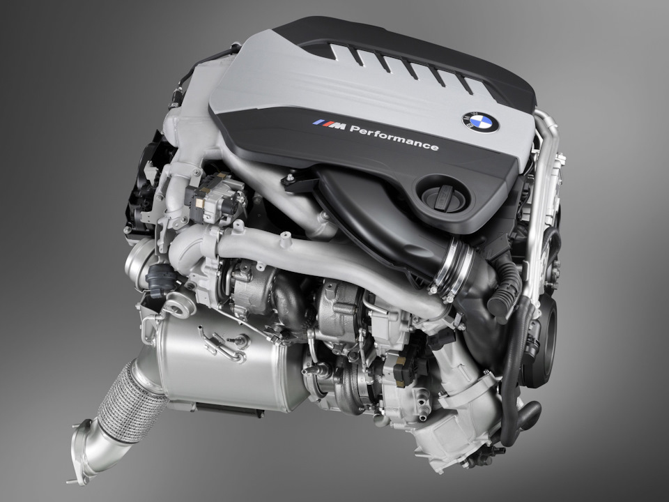

Моторы N57TU начали выпускаться в 2011 году и считались доработанной версией своих предшественников. Эти силовые агрегаты стали потреблять меньше топлива, благодаря изменениям в камере сгорания и применениям форсунок с соленоидами. Это позволило достичь соответствия экологическому стандарту Евро-6. 2012 год ознаменовался выпуском самого успешного мотора из этой серии — N57S. В основе двигателя лежал его предшественник с приставкой TOP. Для его производства был применен новый усиленный блок цилиндров, устанавливались новые поршня со степенью сжатия до 16, а также была улучшена система охлаждения головки блоков цилиндров. Изменения коснулись и коленчатых валов.
На этом моторе стали применяться три турбины, что позволяло получить мощность до 381 лошадиной силы при 740 Нм крутящего момента.

6. N57D30S1 – производство этого мотора стартовало в 2012 году и не закончилось до сих пор. Это уникальное творение немецких инженеров, позволяющее получить 381 лошадиную силу при 740 Нм крутящего момента. Главной особенностью такого силового агрегата является применение трех турбин. (это мой движок)

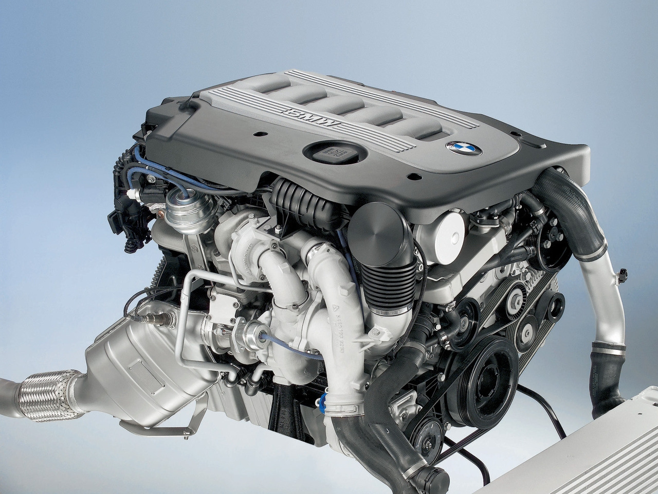

Вот М57 с ГРМ впереди. Покажите на картинке зубы))
Видимо когда пешеход пробьёт бампер, пакет радиаторов и крышу клапонов он наконец-то доберётся до цепи с зубами 😂😂😂
А теплообменник ЕГР и вакуумный насос он сначала куда денет?
Пешеход целеустремлённый, будь как пешеход
