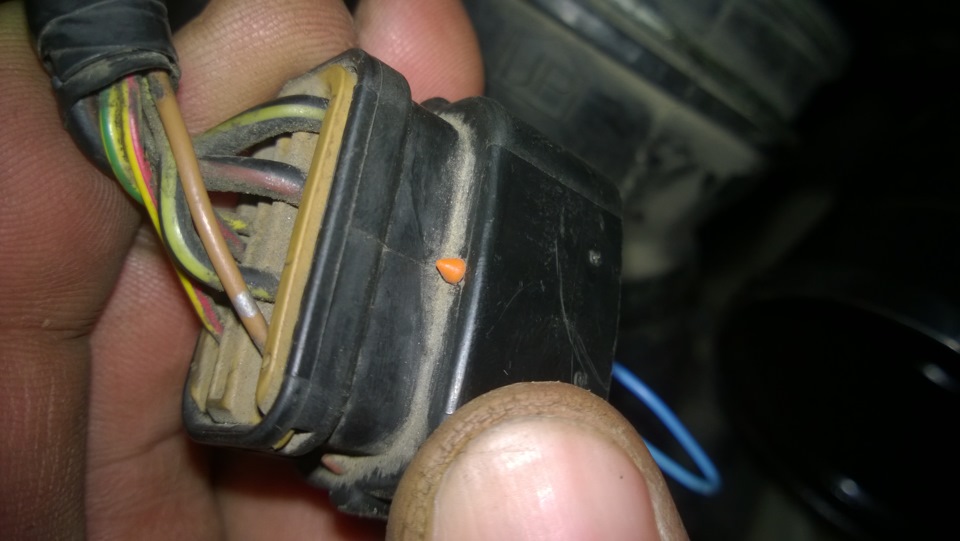

что бы подключить электрику облазил много форумов и ни где точной информации не как подключить спидометр, и задний ход! более мение по электрике нашел на Аиртрек-турбо но на треках проводка АКПП по другому! чтобы завести машину нужно на большой черной фишке замкнуть два крайних толсты провода (1-й провод черный с желтой полоской 2-й провод черный с красной полоской) таким образом мы разблокировали стартер ( я их отрезал от фишки и соединил вместе)
чтобы подключить задний ход, загорания буквы "R" на приборке и звука когда движетесь назад, чтобы при движение вперед на приборке горела "N" нужно купить пятиконтактное реле, подключить два провода к дачику заднего хода и к трем провода на большой черной фишке( сделать это может любой грамотный электрик)
я не подключил еще в скором времени подключу ( как подключу все напишу что куда и какие провода)
я перемкнул провода вот таким образом что бы завести машину и на приборке горела буква "N" что б доехать до электрика
чтобы подключить спидометр нужно купить фишку датчика холла от жигулей ( еще не подключал так как не добрался до электрика как все подключу все распишу и сделаю фото)
