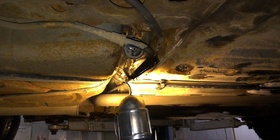

Сам фильтр перед бензобаком снизу машины.
Очень неудобно расположен.
Снимать геморно и тяжело, т.к. фильтр имеет по 2 защёлки с каждой стороны. Их нужно аккуратно тонкой отвёрткой вынимать (белые прижимные пластмасски).
Процедура занимает от 10 минут.

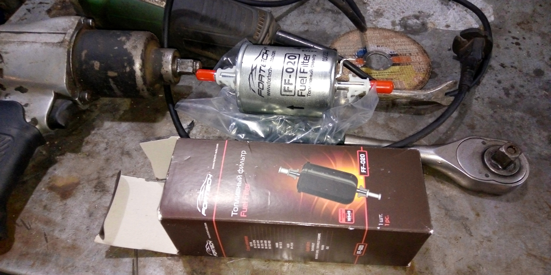

P.S. Родной фильтр очень тонкий в диаметре, поэтому пришлось ещё и кронштейн снимать, чтобы раздвинуть держатель. Кронштейн крепится к днищу на один болт.
Запчасти на фото: FF020
